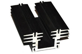

Nog even gekeken bij DickBest naar koel profielen zou deze beter kunnen http://www.eoo-bv.nl/index.php?_a=viewP ... ctId=11936 die is 2,3°C/W en ziet er ook nog wel mooi uit als die rechtop staat :roll:
Dat is eigenlijk nog wat op de rand, bijna 4°C/W vanaf de chip, boven 30°C omgeving is 't al mis en deze kun je niet extra koelen tegen het chassis.
Met deze, rechtop, heb je iets meer speling http://www.eoo-bv.nl/index.php?_a=viewP ... ctId=11877
of wat ruimer http://www.eoo-bv.nl/index.php?_a=viewP ... ctId=11904
Het is zo wel duurder dan het oorspronkelijke idee maar dat gaat eigenlijk enkel goed met een ruim alu-chassis.

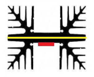

Wat ik dacht was twee koelers van 1,75°C/W ,een voor elke mosfet, en dan de ruggen tegen elkaar met een L-plaat ertussen (uitsparing in 't midden voor de pootjes van de fet aan die kant), geen vier stuks :shock:

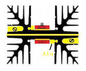

Nog niks besteld dus nog geen probleem :) het worden als ik het dan goed begrijp 4 van http://www.eoo-bv.nl/index.php?_a=viewP ... ctId=11904 koelers, het aantal fets verdubbelen bedoelde ik ook niet.
Dan zou de opbouw zo worden.
geel is alu plaat, rood is mosfet.

Zo groots bedoelde ik ook weer niet. Met een Alu-plaat ertussen met wat geleidende prut en dat op de chassisplaat geschroefd voert ook nog warmte af.Zoiets,
Evt. nog een schroef (zoals bij de mosfets, maar hoger) om de twee koelers tegen elkaar te drukken zonder dat 't kan draaien.
