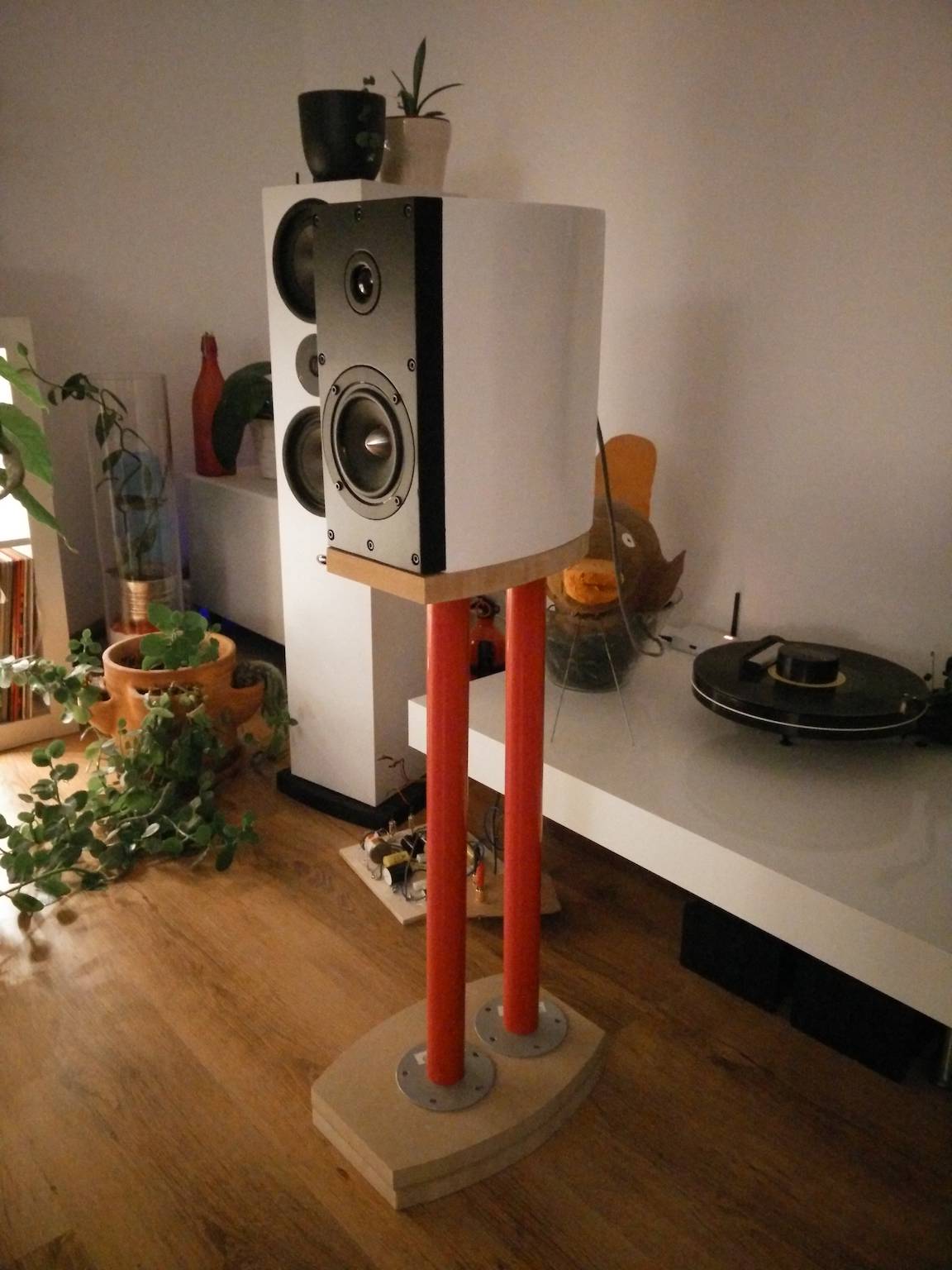

In stille afwachting van de filtercomponenten maar verder gegaan met de schuur uitmesten. We blijven in stijl, opruimen!
Ikea rules!
Ikea rules!
2x IKEA Adils, ~15 cm ingekort om het op acceptabele hoogte te krijgen, en een half plankje 22mm MDF. Ik heb nog wel ergens een busje primer en zwart en wit liggen, dus dat komt ook wel weer goed.
De pootjes heb ik ooit eens gekocht tijdens een verhuizing toen de keukentafel er nog niet was. Die is er inmiddels alweer een hele tijd en die pootjes (en de mega eiken plank die erop lag) verstoffen in de schuur. Een tweede leven gegund!
De bouwplaats op de hoek levert nog wel een emmertje zand op, dus de pijpjes worden ook nog gevuld :)
Het klinkt toch eigenlijk best wel lekker, achteraf nog steeds boven verwachting.

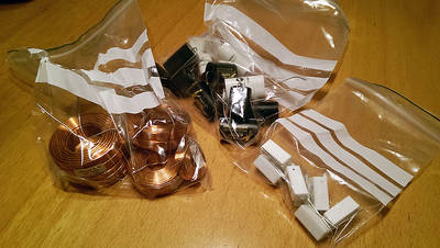

Maar nu ik jouw post zie moet ik toch even kwijt dat er vanmiddag een pakketje werd bezorgd:
Op de laagspoel na alles een slag kleiner dan de hompen die op dat plankje bij jou zitten.
:mrgreen: :mrgreen:

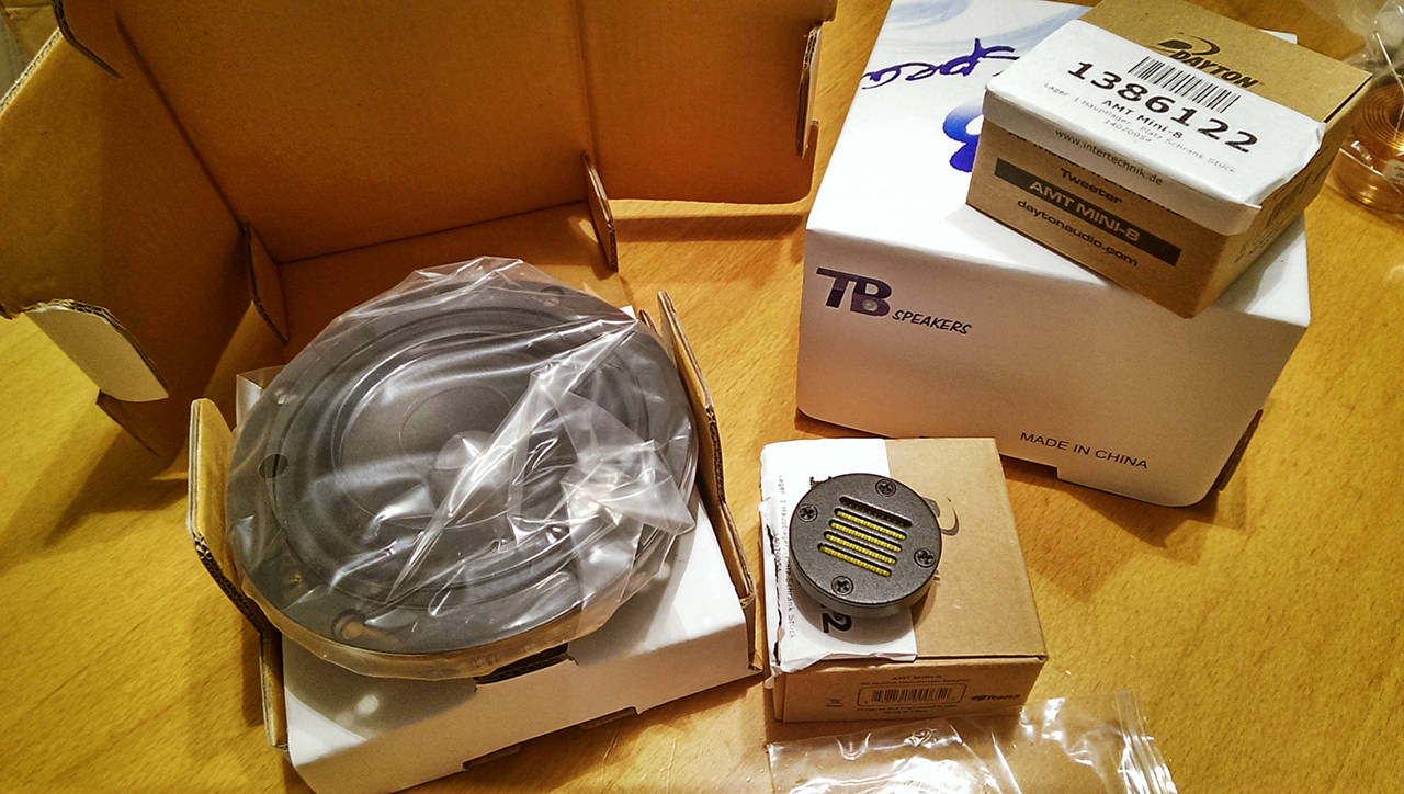

Ik bouw ook zo'n kastje, dezelfde inhoud, maar geen elliptische vorm.

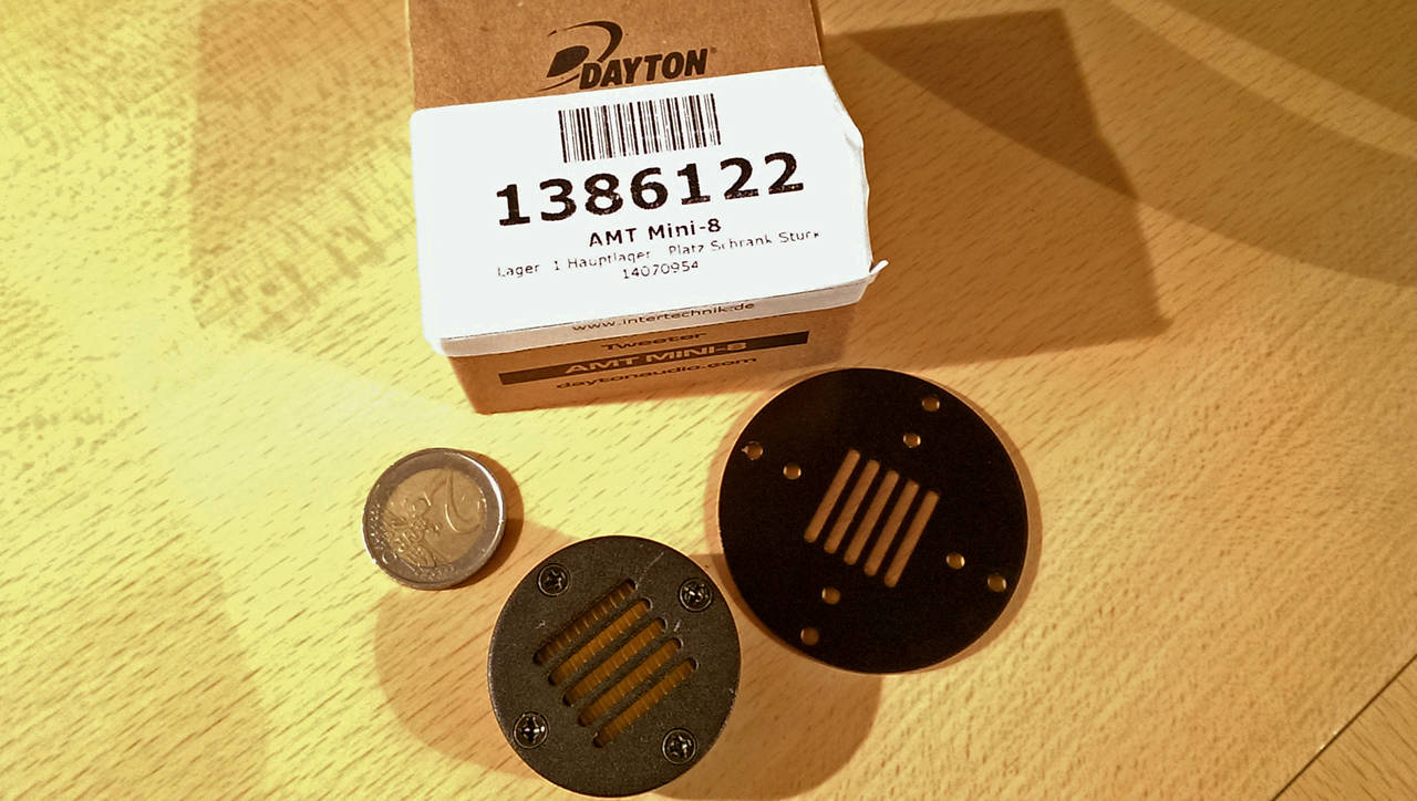

Omdat ik ook benieuwd ben wat dit doet met een betere tweeter heb ik een andere Dayton tweeter erbij besteld:
Een heuse AMT. Piepklein en niet duur. Ik ben benieuwd naar de kwaliteit.
Ik hoop dat deze tweeter goed past bij de Tangband. De scheidingsfrequentie zal iets hoger komen te liggen verwacht ik.

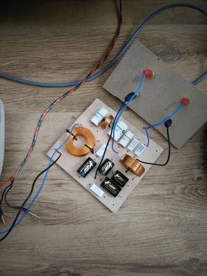

filtertjes afgebouwd...
Berichten: 12415
Re: Opruimen -> mini monitor bouwen
Mooi! :goedzo:
matjans schreef:
Ik moet zeggen dat ik nog steeds verbaasd ben over hoe lekker de MIMO's klinken, misschien later als we groot zijn en alle accutons, dingessen en iniminies zijn afgebouwd nog eens kijken of we het hoog mid van de MIMO's een beetje kunnen dimmen, maar vooralsnog errug lekker!
Je hoeft niet te wachten tot de rest af is :mrgreen:
Ik zal vanavond kijken of ik een voorstel tot modificatie kan doen om het verschijnsel waar MarcoSQ het over heeft iets kan verminderen.
Ziet er keurig uit, Mathieu !

Om te bepalen of we het over hetzelfde gebied hebben heb ik een klein zuigkringetje verzonnen dat het gebied rond 4 k wat naar beneden trekt. Dat kan op een andere manier ook, maar dan moet je je filter weer verbouwen. Dit is alleen maar om te constateren of we het over hetzelfde frequentiegebied hebben.
Een LCR kring van 0mH27, 8μ2 en 22 Ω over de tweeter, ná het filter, maar vóór de verzwakkingsweerstanden. Ik heb de onderdelen in huis, als dat het gewenste effect heeft, dan moet de hoogsectie van het filter toch wat worden herzien.

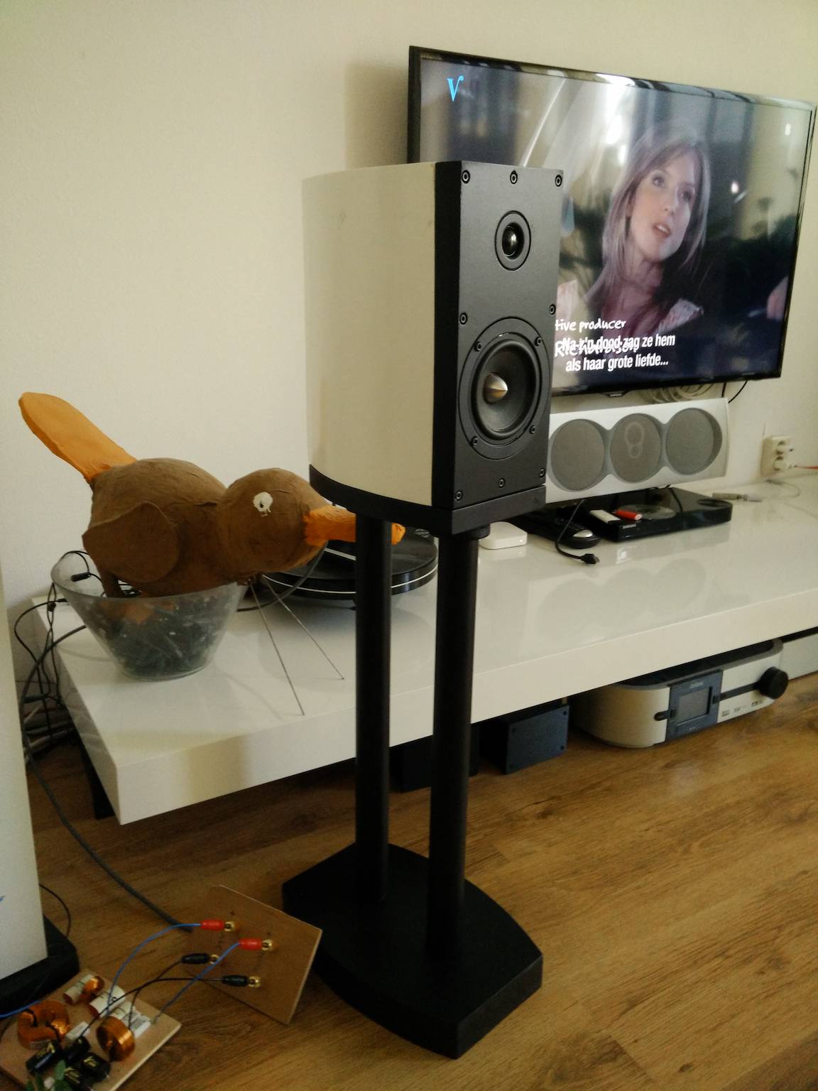

Bijna klaar. Nog even zand erin en kabeltje voeren.
Zit alleen nog even met hoe ik het zand in de achterste paal krijg. Daar zitten de gaatjes voor de kabeldoorvoer in.

Goed, niks gegooid (of voorzichtig gelegd), maar net even de "oude" testfilters naar Leo teruggebracht en zijn "tweak" geleend.
Nou, dat is dus een hele verbetering!! Een stukje minder "in your face", en net ff wat relaxter/"langer uit te houden" om het even in brede termen te vatten.
TOP Leo, thanks !! Ik zal morgen even wat rommeltjes bestellen, dan kan jouw spul weer terug en kan ik het --wat mij betreft definitieve filter-- in het kastje klussen.
