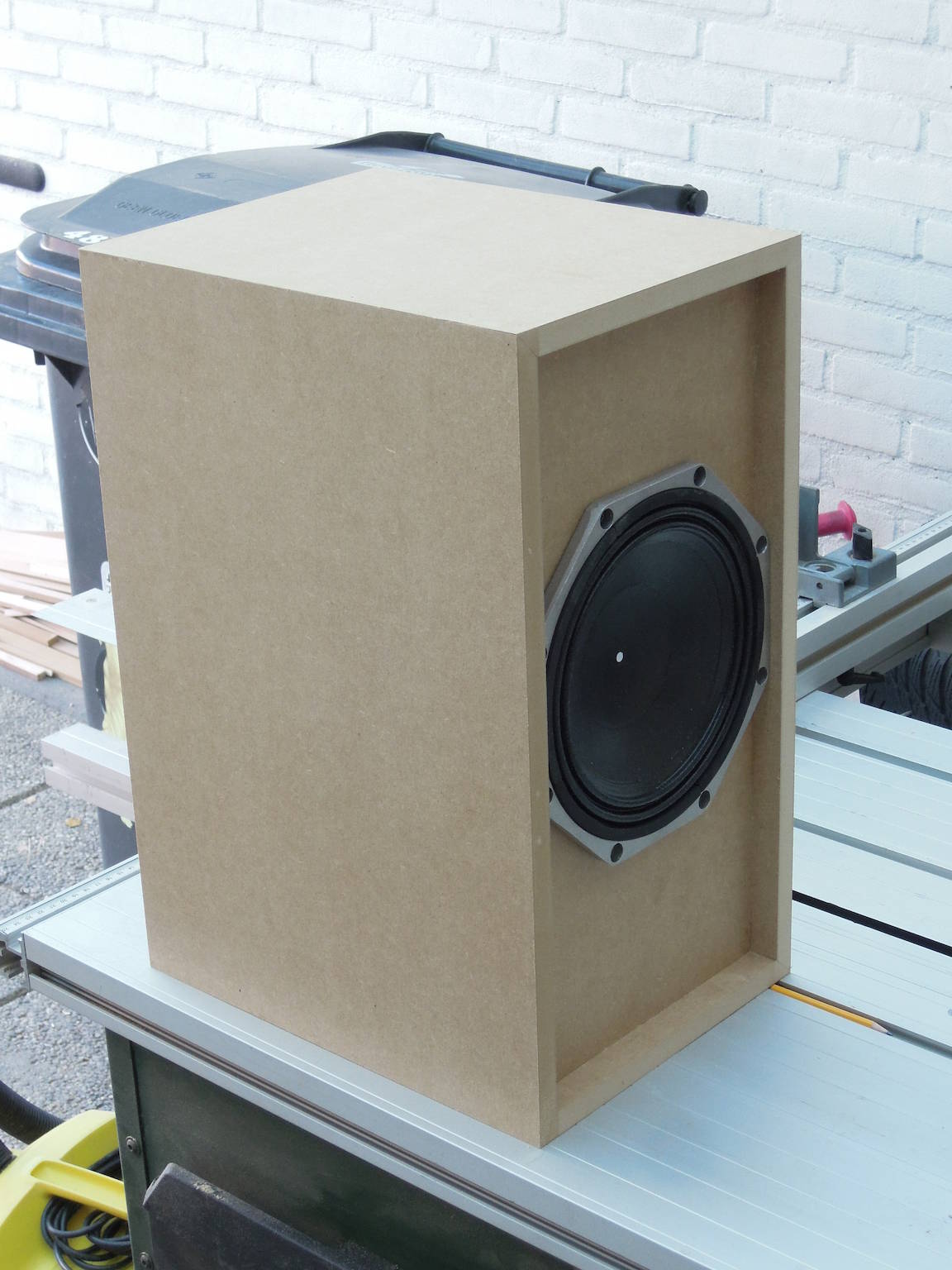

Wat ik eigenlijk bedoelde is dat met de poort buiten de box, zoals op de foto's, er niets opgevallen is.
Met de poort in de box viel het direct op, geflutter uit de poort. Apart :think:
En die zelfbouwflares zijn leuk, maar dit wordt gewoon een kant en klare nette zwarte oplossing, met schroefjes. Het moet allemaal heel blijven en bij portable gebruik is iets zoals de Jet pijpen heel fraai. We zullen het wel in de praktijk ervaren. Het is weer anders dan subwoofers, die spelen onder de 40 Hz, in dit geval is de output onder de 40Hz in verhouding tot de boventonen verwaarloosbaar denk ik. Toch was het direct duidelijk dat dit (verschuifbare poort) niet ging werken nadat het ingebouwd was. Het was ook alleen maar bedoeld om al spelende tot een goede afstemming te komen :wink:

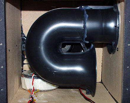

Orange heeft het ook bij een van hun cabinetten:

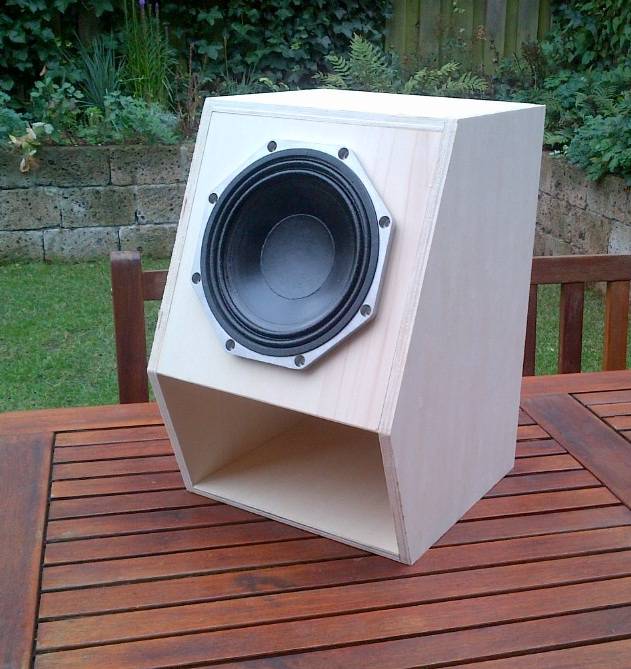

Een podium of buiten is toch wel anders als in huis, toch is de 8mb201 in een hoornreflex kastje prima voor jazz achtige toestanden waarbij het niet zo luid hoeft als bij rock of zo.
Persoonlijk zou ik geen slot poort nemen (ivm de slechtere lengte/breedte verhouding), rond is nog altijd het beste. Wat is de diameter van de huidige poort?

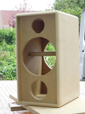

We willen 2 stuks 8MB201 in de 18,7 liter kubus plaatsen. Voor is nog ruimte voor de Morel CAT 378 en achterop moeten we dan naast de woofer nog een baspoort kwijt (bij voorkeur achterop, niet onderop of elders). Met een Jetset 70 poort van intertechnik komen we qua maten niet helemaal uit vrees ik.
Zou deze poort ook nog voldoende flare hebben?
http://www.rumoh.eu/nl/bass-reflex/2055 ... delig.html
De vuistregel was dat meer dan 20% radius t.o.v. de diameter niet veel meer toevoegd. Deze poort is inwendig 83 mm dus incl flare zou dit op 11,6 cm moeten uitkomen. De buitenafmeting is 12,4 cm. 8-[
Bij 54 cm^2 zou de poort ongeveer 16 cm lang moeten worden, dus dat gaat passen...

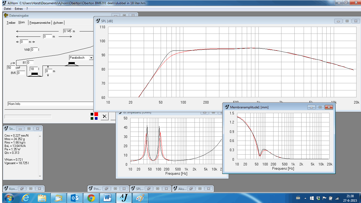

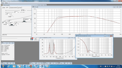

Edit: 2 8" midwoofers in ca 18 liter kan wel, ook een afstemming van 65 Hz lukt, maar pas vanaf 25 liter en groter geeft dat ook een maximale output onder 100 Hz. De 10" kast is 28 liter... misschien sneuvelt die :-"

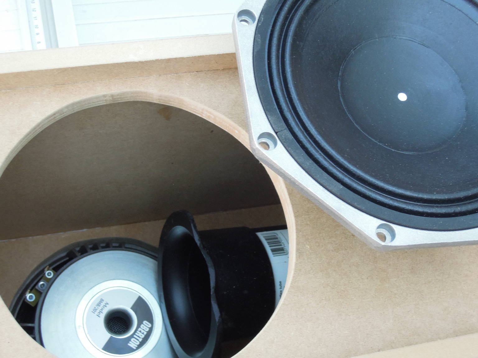

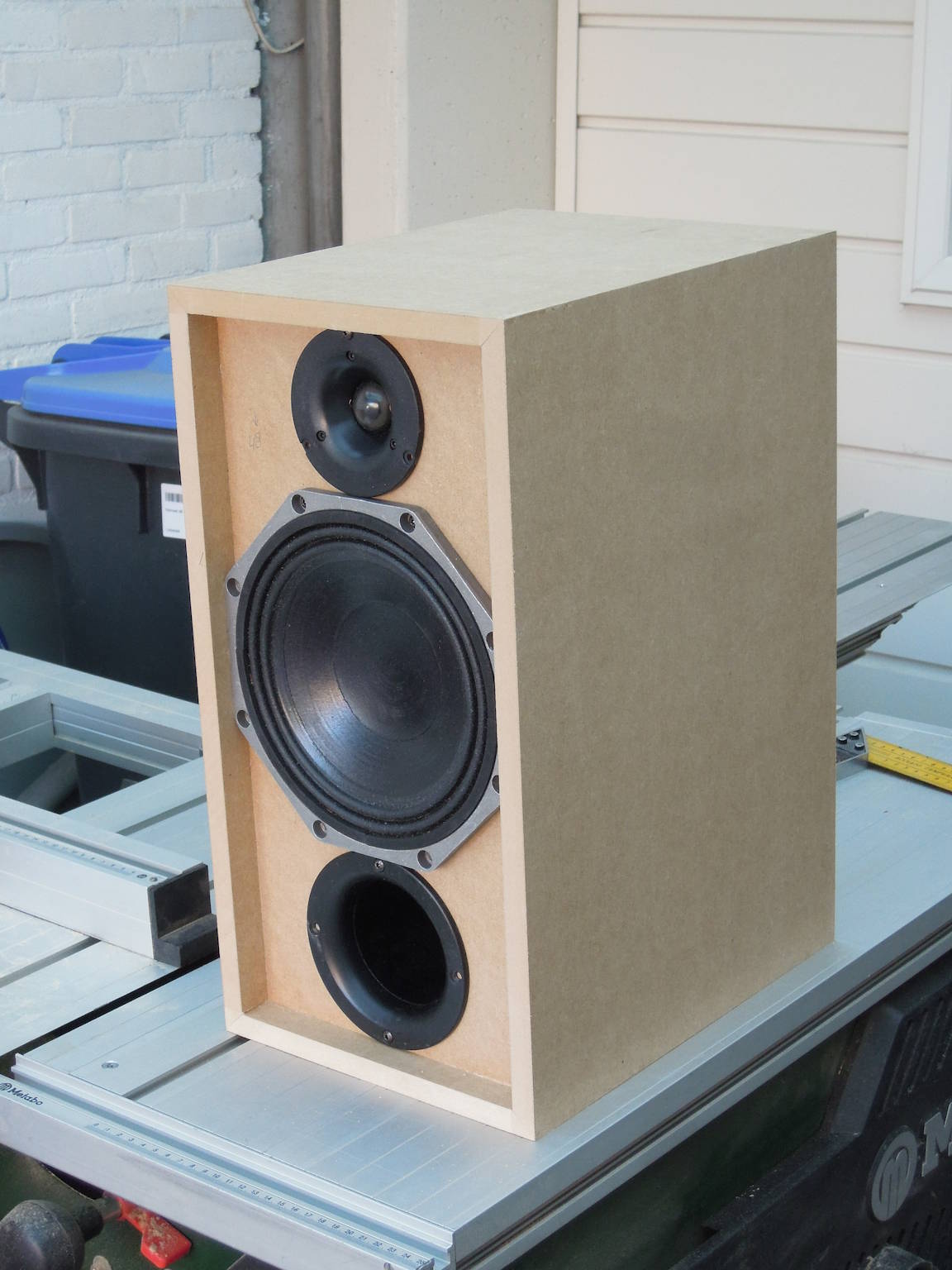

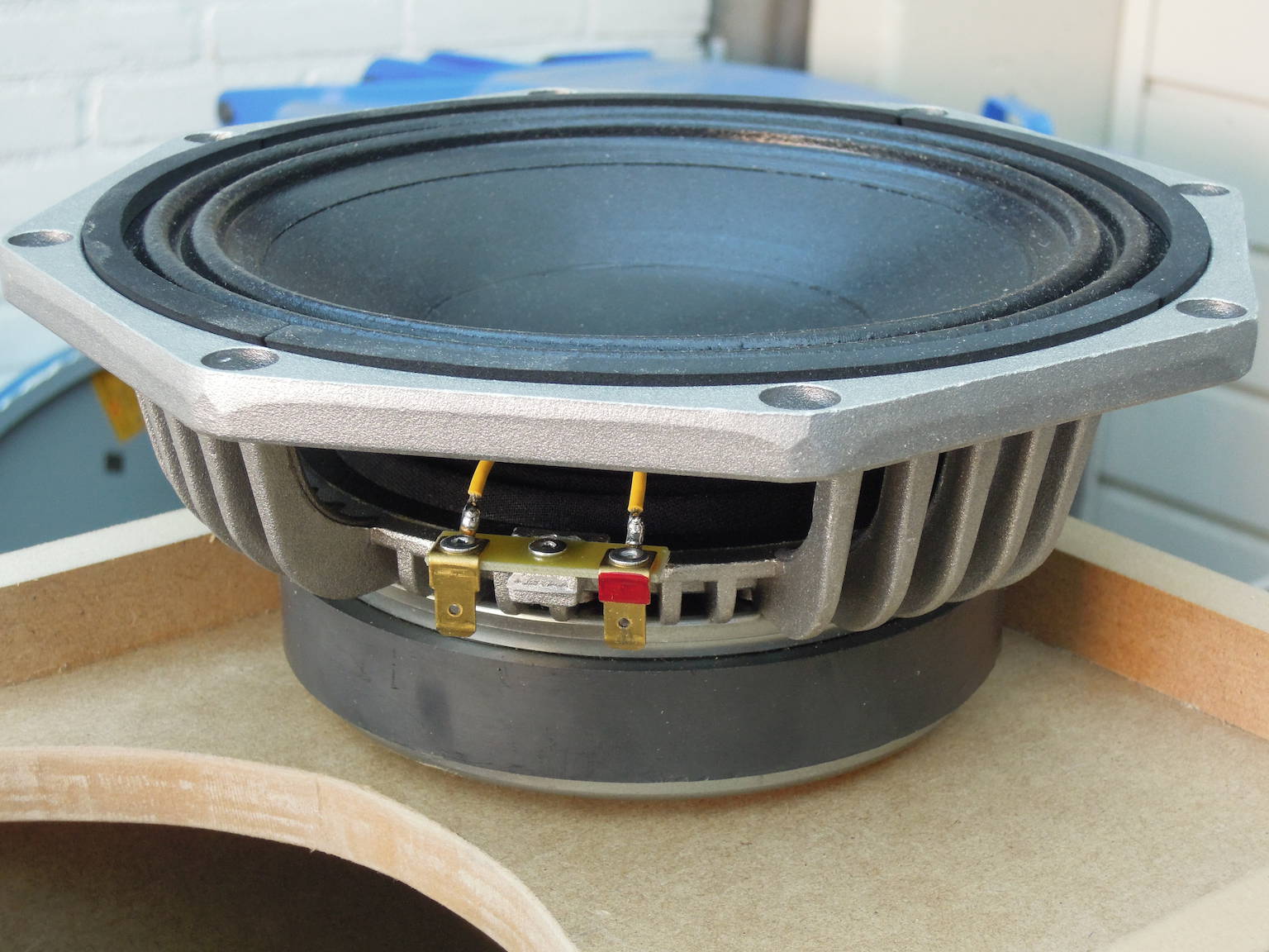

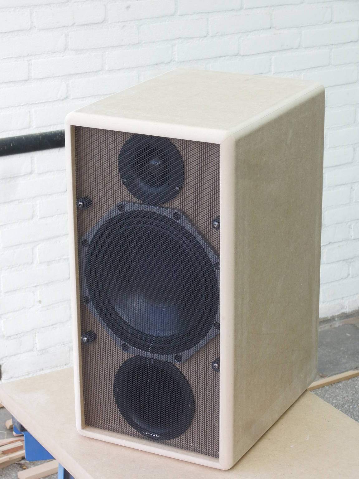

Dit weekend en vandaag zijn er vorderingen gemaakt.
We hebben op basis van de ervaringen en vergelijkingen een nieuw model gemaakt.
De poortruis en de daar bij behorende compressie was het grootste probleem van de 8" Oberton in 13 liter (kastje met gulden snede verhoudingen).
In de kubus van ca 18 liter deed de Oberton het ook prima, wel bijzonder aangezien in de simulatieprogramma's dit wel een piek-dal afstemming geeft. Vanwege de lage afstemming (ca 45-50 Hz) was de belastbaarheid enorm en kon de 1000 Watt Ashdown versterker op vol vermogen staan zonder dat de speaker het loodje legde. De versterker kreeg van de basgitaar niet voldoende 'sap' en de input kwam nooit verder dan de helft.
Met deze afstemming is het bascabinetje op een gewone voor+eindversterker combi gezet en met sinustonen onder de afstemfrequentie was het snel gedaan met de belastbaarheid. Wat maar weer bevestigt dat een bascabinet speaker vooral heel blijft omdat de basgitaar vrijwel geen signaal onder de afstemfrequentie heeft/geeft. Des te duidelijker werd ook dat de baspoort goed moet functioneren. De huidige 'helicopter sound' was problematisch, alsmede ook het vermogen dat beschikbaar moet zijn om nog enigszins in een grensbereik van de Oberton te komen, en de daarbij passende (minimale) geluidsdruk. Op het podium komt het kastje te kort, als oefenspeaker is hij prima. Vanwege het onbenutte potentieel zijn we de lat hoger gaan leggen :mrgreen:
We hebben een hoop ideeen uitgewerkt. Uiteindelijk kwamen we op het plan op een bestaande kleine cabinet qua formaat te evenaren en qua potentie uit te dagen :mrgreen: http://www.hevos.nl/2x6-combo/ De Hevos combo 2x6 is een compacte bascabinet met 2 stuks 6,5" drivers in een behuizing van 23x44x32 cm.
Qua afmetingen en liters inhoud was vanalles mogelijk met 2 stuks 8" Oberton, we wilden 2 om naar 4 Ohm te gaan door de drivers parallel te zetten. Maar nu er een target kastvorm was, en wij wel met een tweeter erbij werken, kon het eerdere plan van 2 woofers impulsgecompenseerd in een rechtop staand kastje. Dit hadden we met de kubus voor ogen, maar ook met het rechtopstaand kastje is het een nood en deugd: 2 stuks 8" drivers passen niet op de baffle als daar ook nog een tweeter op moet. Het kan wat dat betreft nauwelijks compacter, qua breedte zitten we 12mm groter dan de Hevos 2x6 Combo (for now). Het plaatmateriaal is 15mm MDF.
Qua poorten heb ik e.e.a. vergeleken en omdat we rond 50 Hz wilden afstemmen en ca 22 liter beschikbaar hebben kwam de thuis aanwezige Visaton BR25.50 prima van pas. Deze heeft grote flares/afrondingen aan de uiteinden en is met 50 cm^2 en 25 cm lengte
geschikt voor een afstemming zoals we voor ogen hebben. Bij een input van 450 Watt (kunnen ze samen hebben binnen Xmax, vanaf 40 Hz) is de luchtsnelheid in de poort 53 m/s. De SPL max bij 41Hz is 113dB, de powerdip ligt bij 115dB tussen 60 en 70 Hz en daarna stijgt de maximale SPL tot meer dan 122 dB vanaf 130 Hz.
Morgen/vandaag de boel maar eens uitproberen. De foto's zijn er in ieder geval al vast \:D/
Berichten: 9199
Re: Bascabinet compact & diepgaand

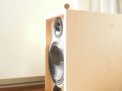

En er komt geluid uit. Blijft bijzonder, zo'n impulsgecorrigeerde kast. Grote klappen laag zijn niet voelbaar. Bij hogere tonen, op hoog volume merk je dat de kastwanden in trilling komen. Er moet nog bracing in de kast tussen beide zijwanden, en wellicht nog een schijfje plaatmateriaal binnen aan de bovenzijde/onderzijde.
Je kunt een muntje op de kast zetten en op vol vermogen spelen, het muntje blijft op z'n plek (gejat van Rolls Royce :mrgreen: )
Wat een ukkie nog... voor een bascabinet :lol:
Dat witte stipje is trouwens een papieren rondje uit de perforator en opgebracht met een drupje lijm. Handig om de conusuitslag te kunnen beoordelen op afstand (en dichtbij)

Maar even een verstevigingsschot tussen beide zijwanden geplaatst, kan geen kwaad bij geluidsdrukken van ruim boven de 110dB op 1 meter afstand...
Edit: proef grilletje... (mijn vintage collectie is nu een setje T+A SK80 armer)
De 10mm frontex gaat hiervoor niet meer passen, en een baffle 32mm diep leggen gaat me te ver. De conus slaat tegen de grill aan dus 10 mm afstand tot de conus is minimaal. De poort blaast nog steeds als een malle bij sublage tonen (onder 40 Hz) dus het is afwachten of dit ook storend is bij gebruik tijdens het spelen op basgitaar.
Ik bedacht me tijdens het fröbelen pas dat een speakon achterop betekent dat daar een aanpassing voor bedacht moet worden in die grill. En als we de schroeven niet buiten de kast voorzijde willen laten komen dan moeten we even iets stansen in een grill. Wel zo fraai natuurlijk \:D/
