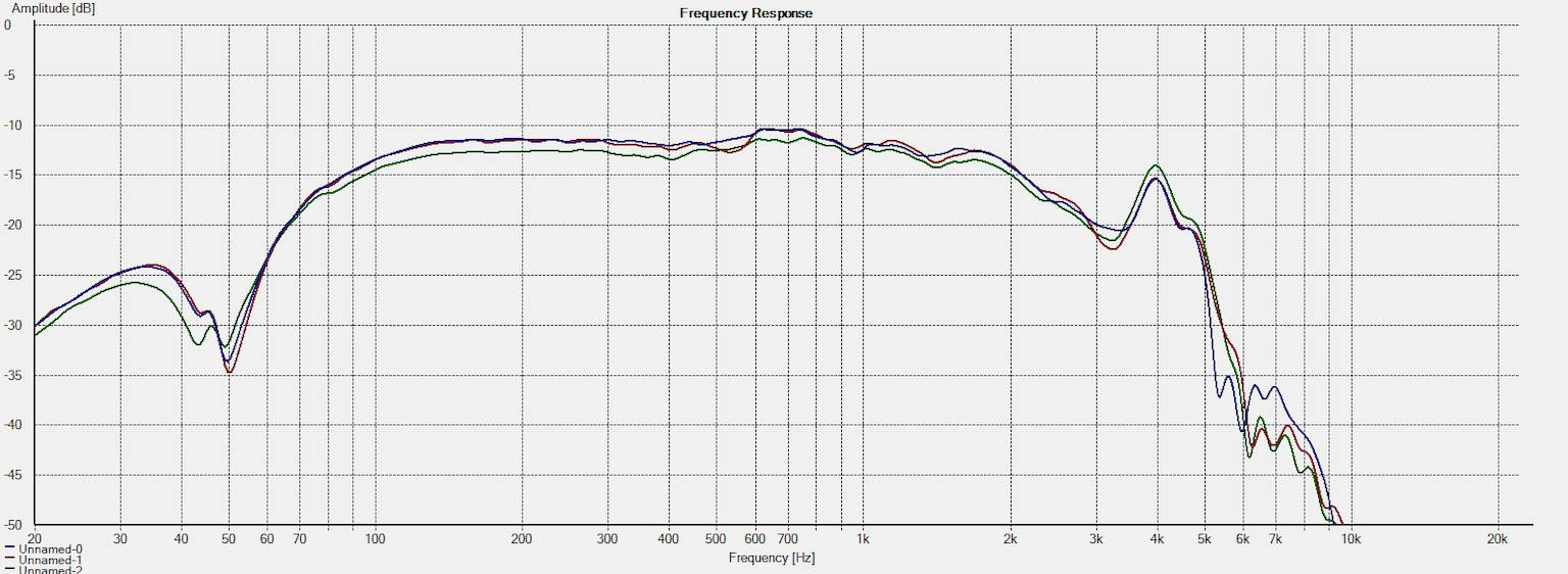

Nou,wat moet ik zeggen....
Woofer ongefilterd en de amt met een 5.1uF in serie,1/12 octaaf smoothing.
Gelijk maar spelen? :mrgreen:
Wat is de som van de beide karakteristieken?
En dat bobbeltje bij 4khz kan vervelend zijn.

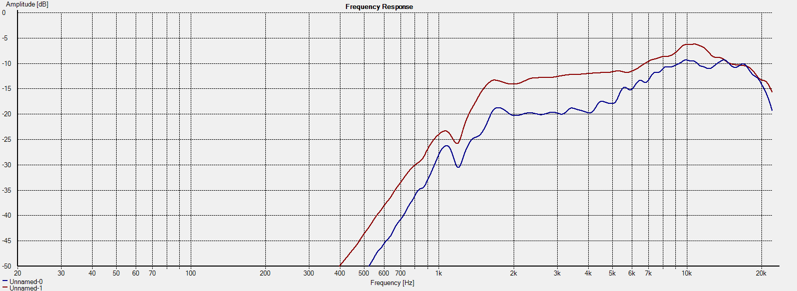

Re: Peerless HDS en AMT voor Dré
Dit gaat een kastige voor mij worden.....
Ik had verwacht dat de tweeter een stuk lager ingezet kom worden,maar door die enorme shelf is het makkelijke er voor mij vanaf.
hoe kunje zo'n shelf vloeiender maken?

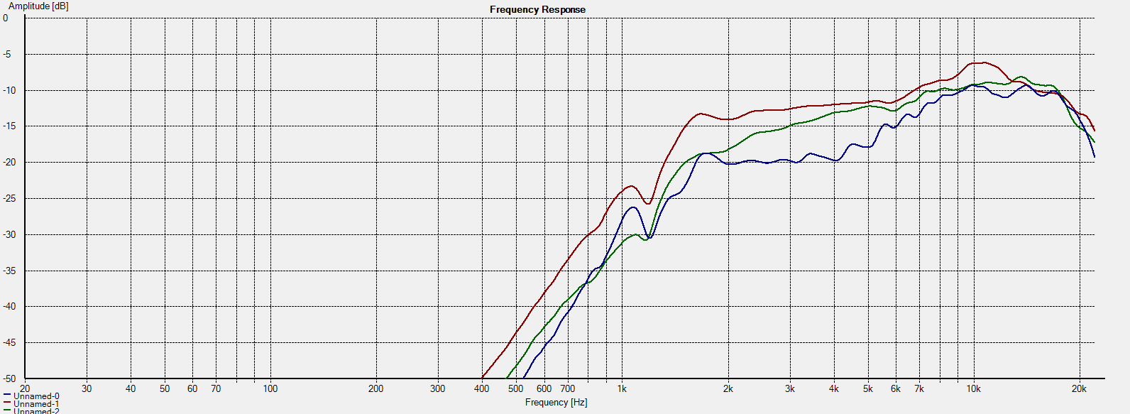

Gezien de slechte meting in vergelijk met de datasheat,heb ik wat extra demping achter de tweeter aangebracht......
Nou,dat was niet voor niets! :shock:
Nou,dan maar helemaal vol! :lol:
Blauw= 2gram Twaron
Rood = 2gram Twarom en een beetje baf
Groen= 2gram Twaron en zoveel baf dat ie net dicht kan.

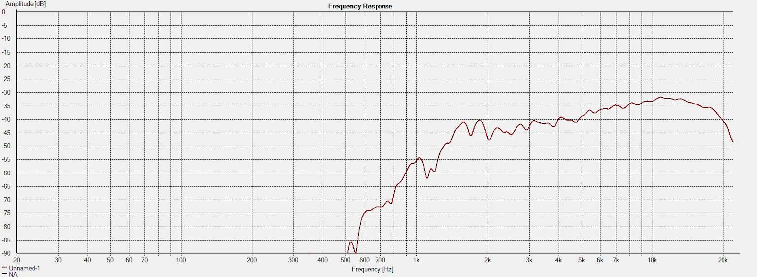

Gisteren wat zitten rommelen met filters,maar vrolijk werd ik er niet van....
Gezien de datasheats van beide units had ik hoge verwachtingen gezien de breedbandigheid...... :roll:
Dat kan tegenvallen..... :mrgreen:
Ik zal hiet wat metingen posten en aan de hand daarvan wat vragen stellen.
Dit is een laag compartiment,van alleen cloth demping op de wanden tot baf en Twaron.
Hier de tweeter,alles op 1cm
Berichten: 12412
Volgens mij gaat dat maar net. De woofer houdt het bij 2 kHz voor gezien. Als je met filteren die helling netjes weet door te zetten hou je die piek op 4 kHz. Die zit dan met een simpele filtering op -10dB en dat is echt nog wel hoorbaar. Daar moet je dus maatregelen tegen nemen.
Je tweeter lijkt zo laag niet te komen, dus je houdt een gat over. Ik heb de indruk dat deze units niet helemaal lekker bij elkaar aansluiten. Maar die indruk is maar gebaseerd op deze grafiekjes.

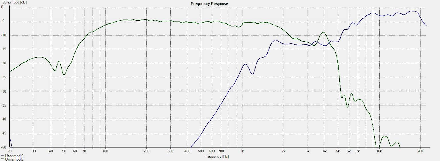

Na wat stoeien lijkt het toch wel te gaan lukken!
Waar ik echt tegenaan loop:hoe kan ik het hele tweeter gebied vanaf 5k onderdrukken?
Dit is trouwens met een lcr circuit er tussen,maar die is niet breedbanding genoeg.
