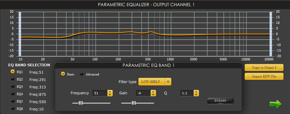

Input gain miniDSP

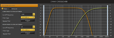

AL170 Xover
AL170 compensatie 1
AL170 compensatie 2
AL170 compensatie 3
AL170 compensatie 4
AL170 compensatie 5
TW034X0 Xover
TW034X0 compensatie 1
TW034X0 compensatie 2
TW034X0 compensatie 3
TW034X0 compensatie 4
TW034X0 compensatie 5
Delay en output levels

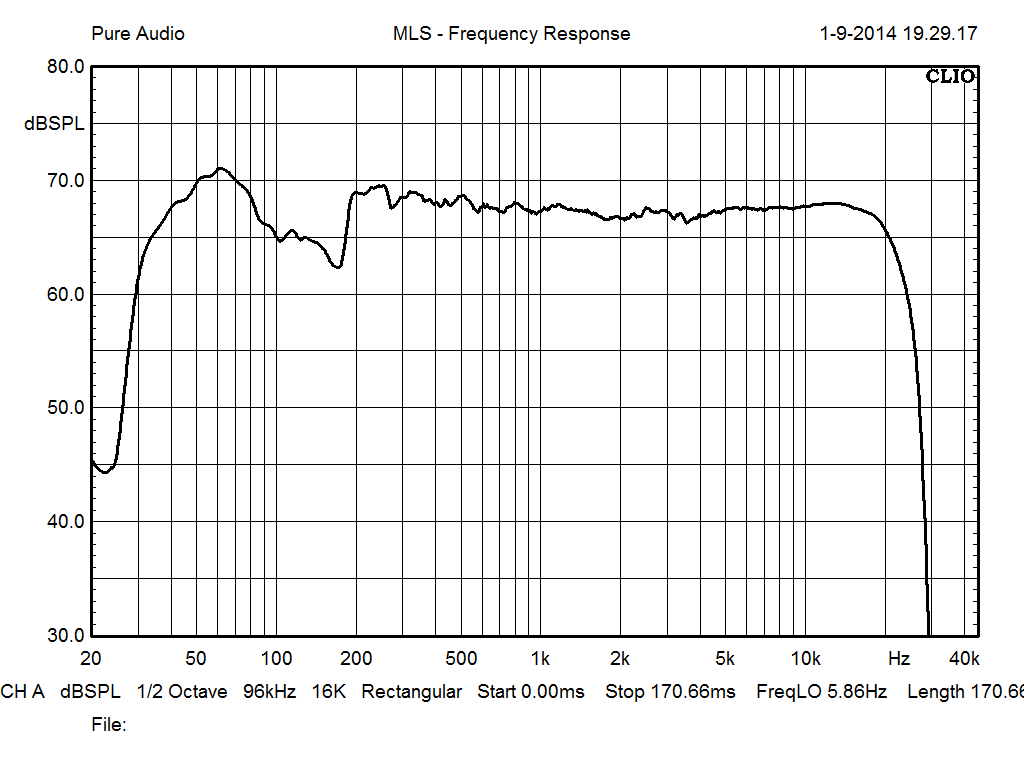

Uiteindelijk resultaat gemeten op 1 meter voor het front halverwege de driver centra
Ben benieuwd hoe dit onder hoeken meet en bij close range metingen maar dit lijkt op een fantastisch uitgangspunt voor de luisterfase!
Metingen van de woofer, tweeter, som en met 1 omgepoolde unit zijn ook interessant.
Maar goed, je bent erg goed bezig dunkt me. Leuk ook dat je zo'n goede laagmeting hebt kunnen maken, dit lijkt vrij geloofwaardig. Ben benieuwd wat je meet wanneer je de poort opening afsluit bij een meting.

Echt mooie sjieke kasten geworden hoor, en bizar snel gedaan vooral !
Meetresultaat lijkt ook heel aardig in de richting te komen.
Ik weet niet precies wát je wilde meten (de luidspeker, of luidspreker + ruimte).
Als je enkel de luidspreker had willen meten, heb je hier geen heel betrouwbaar beeld te pakken.
Je gate is enorm lang (170ms), en de smoothing nogal smooth (1/2 oct). Ik gok dat dat Wouter niet direct opviel. (Jaloers op je mooie CLIO trouwens Gefeliciteerd daarmee !)
Dat gat wat je ziet, is waarschijnlijk niet (alleen) een TL-gat. Lijkt me waarschijnlijker dat je daar vooral een vloerreflectie te pakken hebt. (Als dat zo is, dan moet je dat gat op een ander (hoger) plekkie terugmeten, als je verder weg meet).
Hallo Marco,
De plek en groote van het TL gat is volgens simulatie met AJhorn ongeveer wat ik ook meet dus verraste het mij niet, Reflectie via de grond (tapijt dempt niet heel goed bij die frequentie) en plafond zal best optreden en kan ik inderdaad inschatten als ik op een andere hoogte ga meten. Het ging mij in eerste instantie om het overname gebied van de Xover om dat recht te krijgen en de niveaus gelijk. Dat is redelijk goed gelukt. Uiteindelijk is het beter om buiten te meten in de vrije ruimte om reflecties te voorkomen, vanavond trok me dat niet echt aan om nog met het spul te gaan slepen. Dat zijn week-end klusjes.
Voorlopig klinkt het meer dan goed en zo haal ik het week-end wel......
mijn oren doen er overigens bijster weinig mee, mede door mijn leeftijd.
Misschien wel, maar als het wel foute boel is ver boven de hoorgrens merk je dat toch op een of andere manier.

Metingen ben ik begonnen op laag niveau en met de scheidingsfilter functie uitgeschakeld over een frequentie gebied van 400Hz tot 20000Hz voor de tweeter en die eerst maar met diverse compensaties mooi recht gemaakt zodat de hobbels en bobbels er uit waren, daarna (natuurlijk met een andere frequentie range) het zelfde gedaan met de AL170.
Uitgaande van de gewenste 24dB Linkwitz-Riley filter blijkt dat bij een natuurlijke afval van de tweeter van 12 dB/octaaf je natuurlijk in de DSP niet moet kiezen voor het 24 dB filter, de som van de tweeter afval en de filter afval wordt dan veel te steil. Ik heb dus voor de tweeter in de DSP gekozen voor een 12dB filtering, de 12 dB van de tweeter zelf doet de rest. Addertje is dat het kantelpunt van de tweeter en het filter niet gelijk is en dat moet je dus op een andere manier recht trekken. Filter curves meten doe ik voor de tweeter zonder dat de woofer is aangesloten en voor de woofer zonder dat de tweeter is aangesloten. Als alles in orde lijkt sluit ik alles aan en meet het totaal en als het nodig is doe ik dan nog kleine correcties.
Dit was even een lang(er) verhaal maar zo heb ik de zaak ongeveer gemeten en afgesteld.
