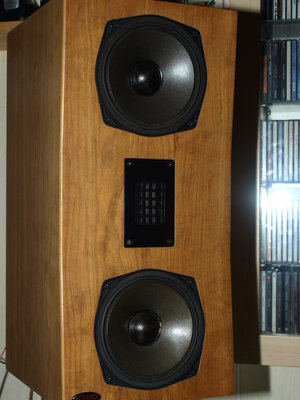

Een variant met ETON.
Niet echt MTM maar het ziet er wel zo uit

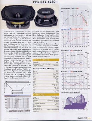

Je wilt serieus met die PHL aan de slag? Dan zul je ruim onder de 2kHz moeten gaan filteren met minimaal 2e orde want zoals blijkt uit de FR van de PHL is deze behoorlijk rommelig boven de ~1.5kHz.

Ik heb al wat ervaring met PHL maar dan met 2x de 1230 in combinatie met een B&G Neo3 en dat grillige viel alleszins mee, dynamiek van PHL is onovertroffen vandaar dat ik er weer wat mee wil doen.

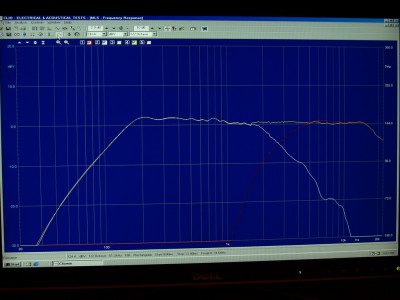

Ik zou de B&G + PHL's dichter bij elkaar monteren en ook zeker voor een minimaal R=20mm afronding zorgen op die baffle, je hebt nu misschien een rechte FR on-axis gemeten op 50cm, in de ruimte ziet dit er hééél anders uit.

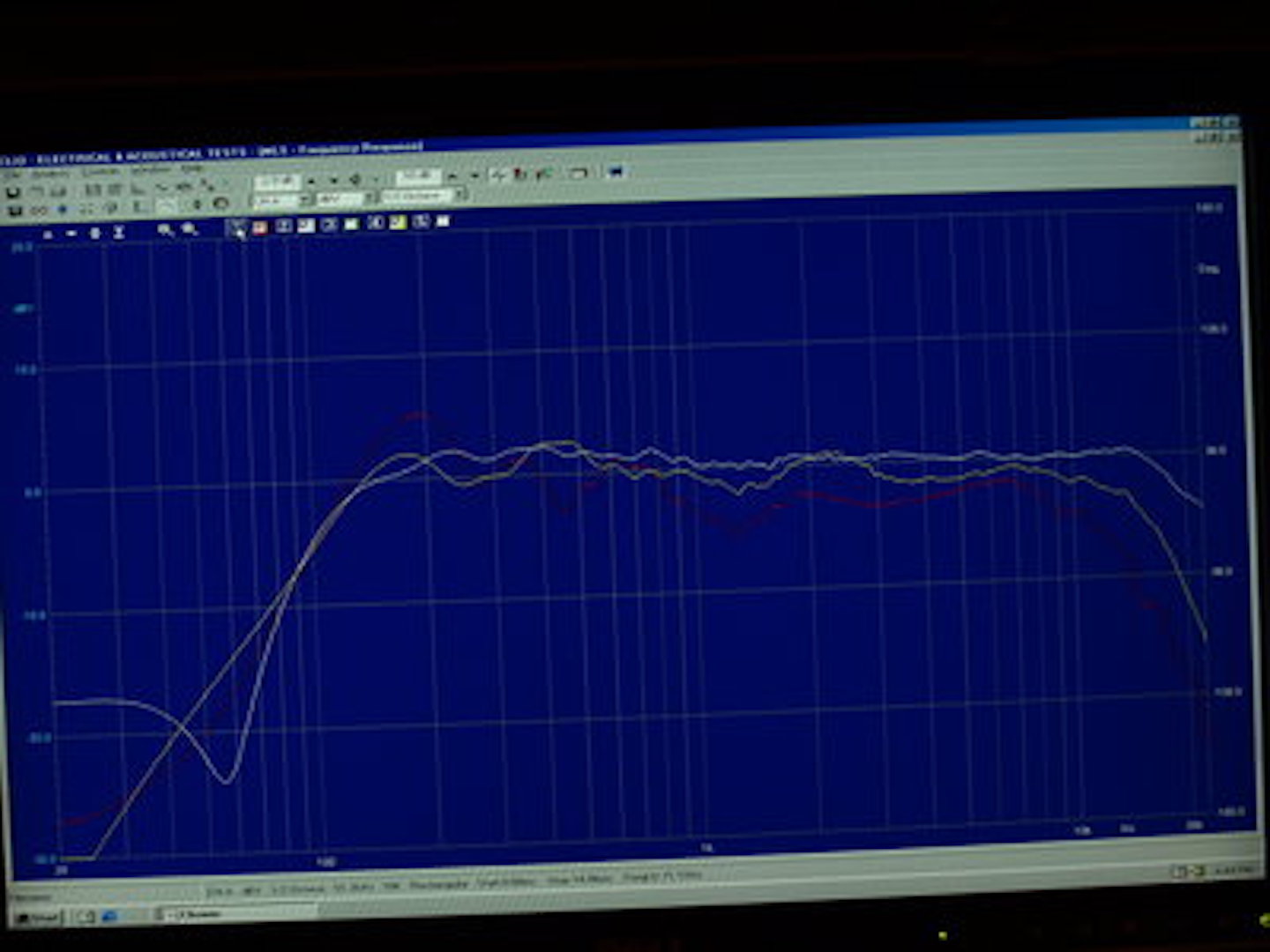

Beetje moeilijk te zien maar hier de 0/30 en 60 graden op 1 meter, overigens heb ik deze speakers niet meer.

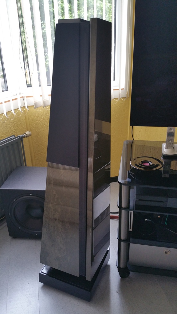

Mijn huidige speakers, Helicon van Oracle Audio (Canada)
