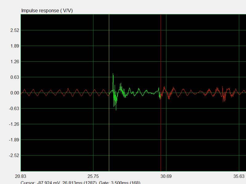

De frequentiekarakteristiek ziet er niet ongeloofwaardig uit. De impuls lijkt me wat onrustig. Heb je ingezoomd?
Je kan ook plaatjes maken met edit->copy. Die staan dan in je buffer en kun je in ms-paint plakken. Opslaan als jpg of png en je hebt een prachtig en goed leesbaar plaatje voor bij je topic.
Aan deze schermfoto's is heel moeilijk af te lezen wat er aan de hand is.

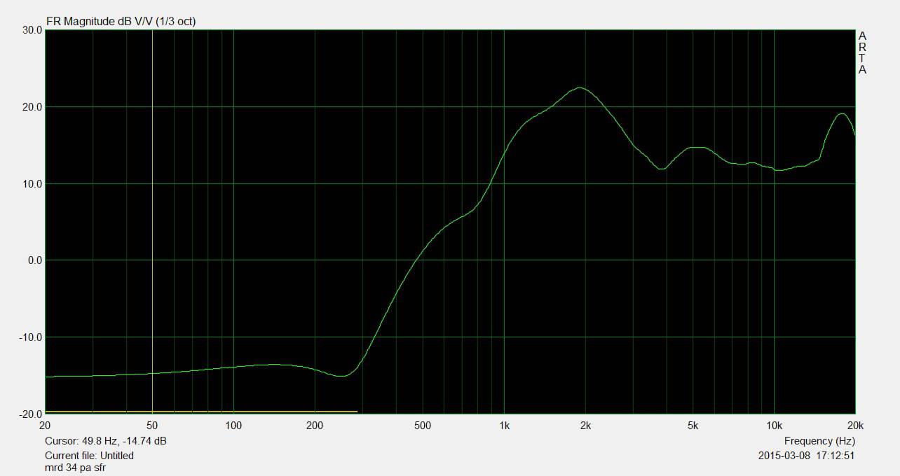

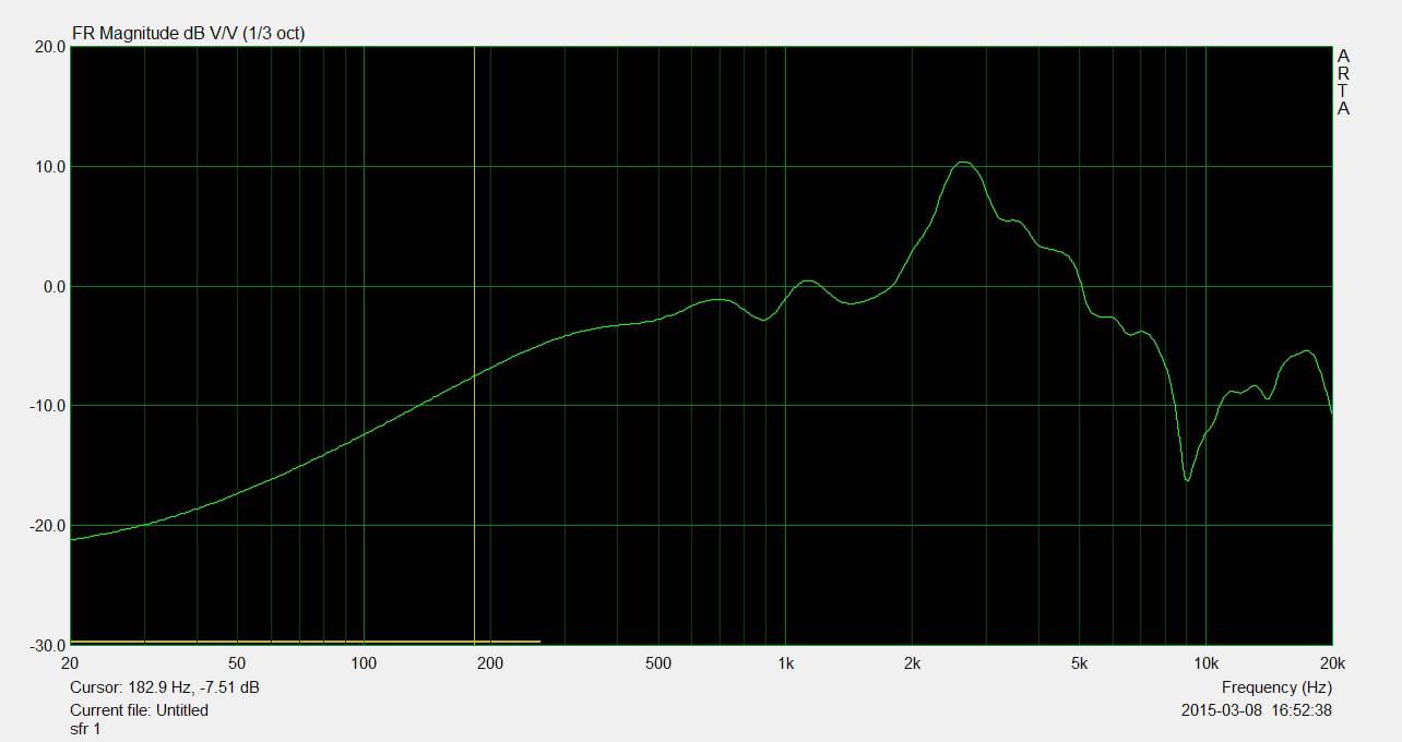

en hier is de hoorn....
Ok dat waren mijn metingen die ik kon doen.
Morgen is denk ik arta meetkastje klaar dan kan ik impedantiemetingen doen.
Is er iemand die kan zeggen of de metingen goed waren?
Of nog wat anders kwijt wil? graag commentaar.. :sure:

Voor en na je puls zie ik signalen die daar niet thuishoren. Misschien oscillatie of brom of zoiets. Je kan met zo'n onrustige puls je eerste reflectie niet zien.
Welke afstand gebruik je van membraan tot microfoonkapsel? En in wat voor een ruimte meet je?

Ik meette op 1 meter afstand in me woonkamer.
Van de week weer een poging doen.
Maar me eerste metingen zijn een feit :yeah:
Alleen het zegt me nog niks :rofl:

Ik zie in je andere topic dat je een buizenversterker gebruikt. Dat is minder geschikt. Ligt de 0 van de LS uitgang aan massa? Zo nee, dan is die niet geschikt om impedantiemetingen te doen.
Waarvoor is die Audiobuddy microfoonversterker? Zit er geen microfooningang op je geluidskaart?
Je hebt volgens mij ergens vervuiling in de meetketen zitten, zoals brom of iets dergelijks.

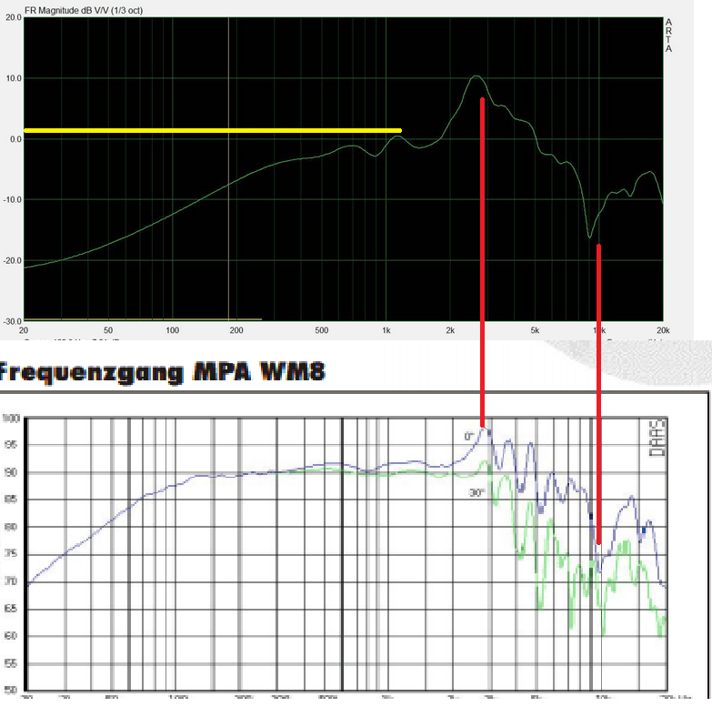

Het lijkt me dat je meting wat meer smoothing heeft (1/3e/octaaf standaard instelling?) en het tijdsvenster is te kort voor een goede meting onderin. Verder lijkt het er prima op 'globaal':

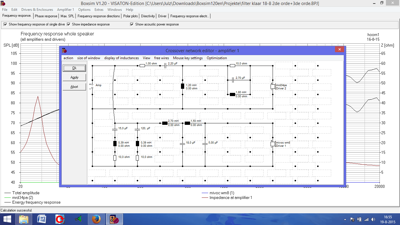

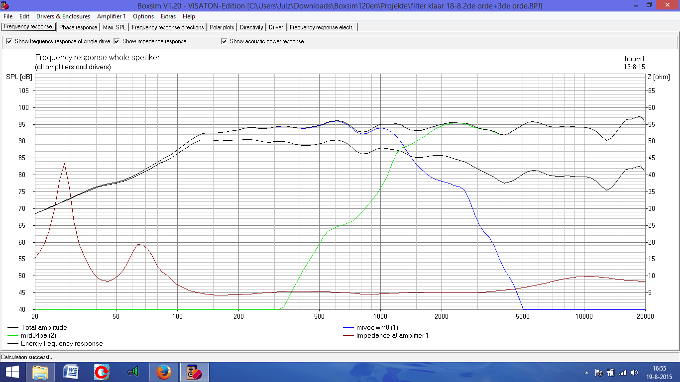

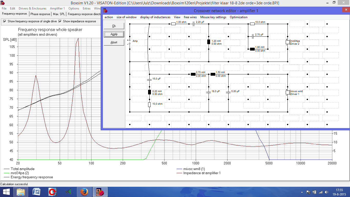

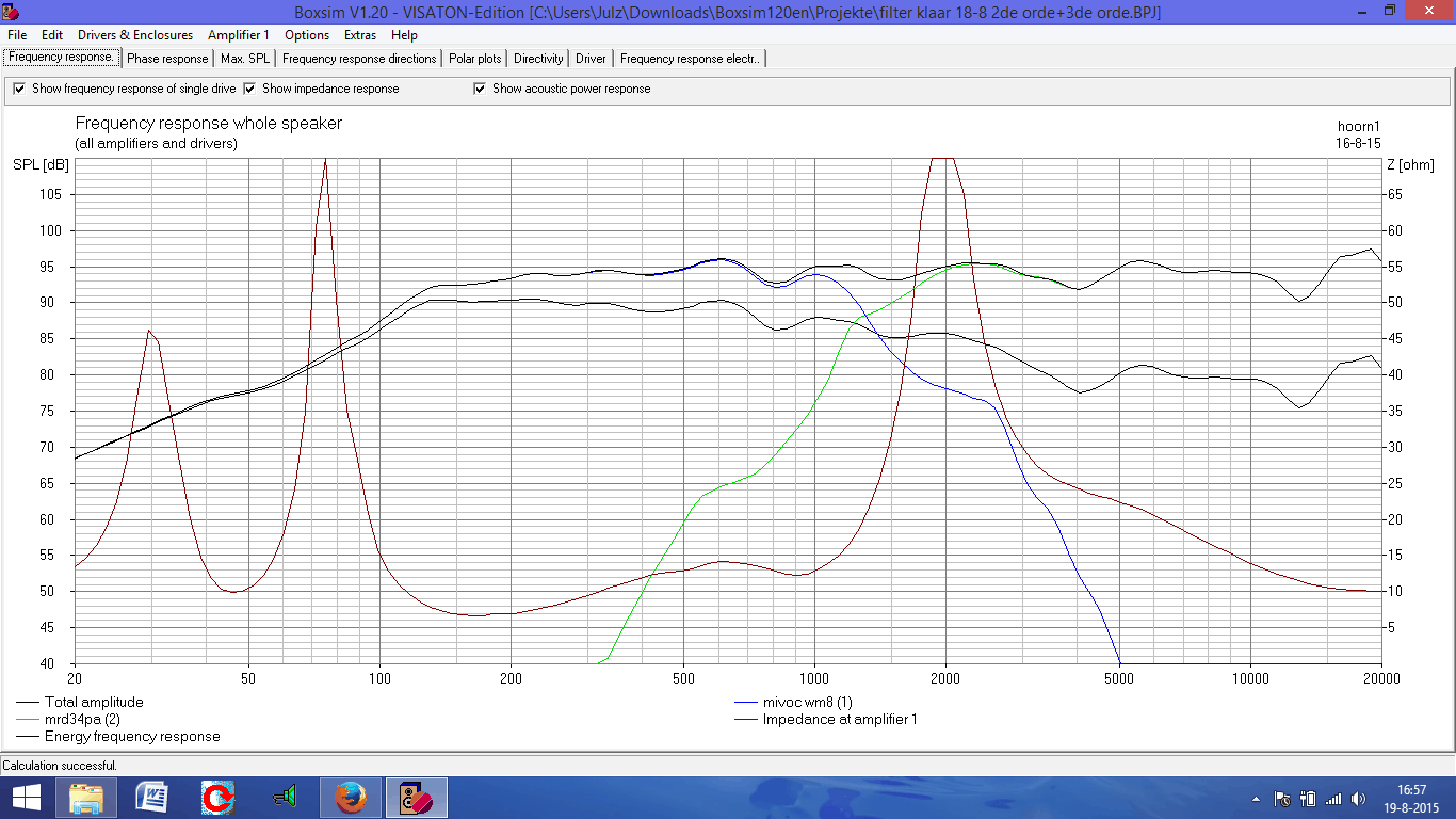

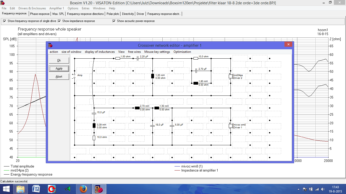

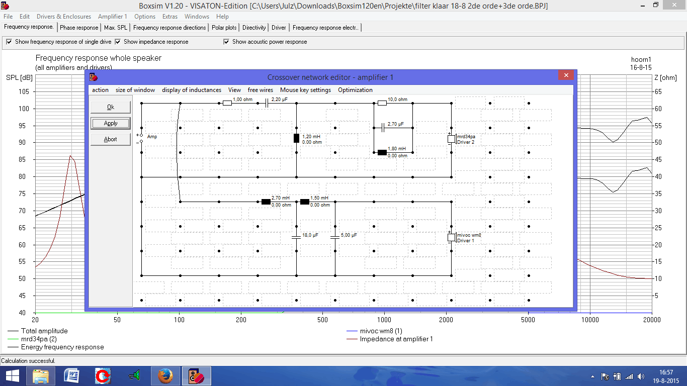

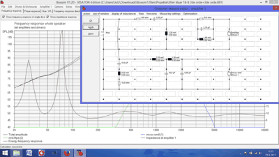

Even een update met wat vragen aan de heren die goed zijn in het filters ontwerpen.
Ik heb metingen laten doen aan de luidsprekers. Dit is gebeurt bij tony aka geenius hier op dit forum.
Dit heb ik gedaan omdat ik arta nog niet onder de knie heb. Hierna kan ik de metingen proberen te reproduceren , tevens om dit te zien geeft al wat kennis. Ik wilde wel betrouwbare metingen hebben om een filter te ontwerpen.
Boxsim heb ik al de hele week aanstaan en ben ik mee bezig.Tevens helpt Wouter me soms eventjes , waarvoor veel dank. :goeie: Speakerworkshop vond ik eventjes te moeilijk.
Nu volgen de screenshots , daarna de vragen....
Ik heb de impedantie vlak getrokken door de spoel 0,39mh in serie met de 10 ohm weerstand kan dit? of is dat de juiste manier?
Heeft er iemand anders nog tips? opmerkingen ?trucs?
Kortom ben ik op de goede weg?
dennis
Re: Project 04: 2 weg hoornluidspreker
Nou Dennis, voor een eerste poging is dit geen verkeerd resultaat. :goedzo:
Je hebt de impedantie rechtgetrokken met een spoel en een weerstand. Dynaudio deed vroeger ook zoiets.
Heb hij een delicate buizenversterker die graag een rechte impedantie ziet? Zo nee, dan kun je dat netwerkje weglaten.
Plaats eens de response (plaatje 2) als dat netwerkje uit het filter verdwenen is.
Geenius

De spoel van 0,39mH + 10 ohm weerstand parallel aan de woofer trekt de impedantie inderdaad wel vlak maar ik zou het niet op deze manier doen. Er gaat hier veel energie door verloren, het "lekt" als het ware langs het filter en de woofer weg voordat het ze bereikt. De impedantie is weliswaar vrij vlak, maar de systeem-impedantie is nu rond de 4 tot 5 ohm. Zonder die LR zou het hoger liggen wat je versterker misschien prettiger vindt. Het vraagt ieder geval minder stroom. Waarschijnlijk hoef je niet eens de impedantie pieken van de woofer vlak te trekken.

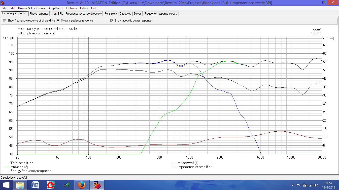

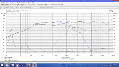

Ok heren dank u voor de reacties.

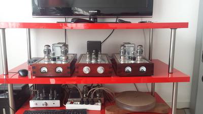

Ik heb hier diversen buizenversterkers staan. dus een beetje correctie lijkt me wel op zijn plaats.....

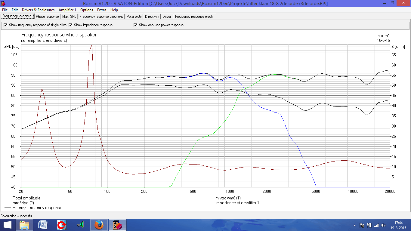

zonder impedantie correctie.
En met een andere impedantie correctie haal ik alleen de 2 grote bulten weg.
Jullie zien ik heb wel wat geprobeerd.
Maar ik vond die bovenste impedantie lijn zo mooi voor een buizenversterker beetje gelijk over de hele linie, en duikt niet onder de 5 ohm.
Ik begon te twijfelen aan mezelf of dit wel een goede oplossing was?
Maar misschien is dit iets van even in het echt luisteren of er verschillen te merken zijn?
Graag nog een reactie om een beslissing te maken welke kant ik op moet gaan.
Geen correctie, 2 bulten weg, helemaal strak maar te weinig power???
dennis

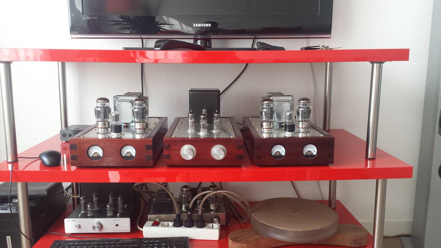

Dit staat momenteel klaar...
Dennis

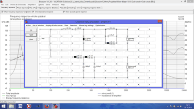

Alleen de LCR voor de piek bij 2kHz. toepassen. Die in het laag weglaten. Dan luisteren :)
Je hebt dan als het goed is een min of meer vlakke impedantie vanaf circa 150Hz tot helemaal bovenin.
metabaron
Berichten: 588
Locatie: assendelft
Bericht door metabaron »
Tony en pappaleo bedankt voor je commentaren :goedzo:
Dus je bedoelt dit en dan lekker luisteren :yeah:
dennis
Geenius
Berichten: 1810
Bericht door Geenius »
De impedantie is prima zo, misschien nog de spoel ietsjes kleiner :wink:
