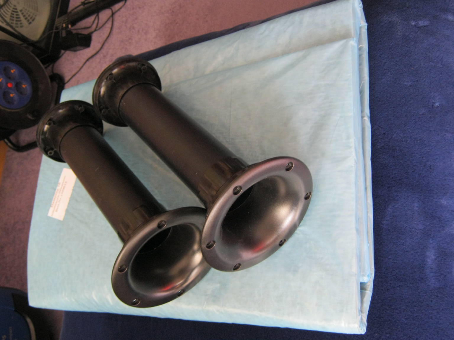

Intertechnik Jetset 50 poorten en een plaat 'Damping 10' binnenkregen, zie foto's.
Nu ben ik weer snel stil voordat Hans zich weer begint te irriteren... :mrgreen: :-&

Tja, dat was te verwachten met dempingsmateriaal buiten het budget. Komen er ook nog loodkorrel platen in? ;-) bij Twaron in deze instapklasse word ik gek hoor
Berichten: 28474
Re: Project 01: 2-weg Scanspeak/Vifa
Wat een vreselijke pijpen, moet dat in je boemboemauto komen? :-&
Twaron dempt enorm goed, je hebt er daardoor in verhouding maar weinig van nodig, voor dit soort compacte luidsprekerkastjes zijn dit niet de kosten.

Bij mij ligt het compromis is een goedkoper filter en minder fraaie tweeter dan ik normaal zou inzetten, ik hoop dus met name dat de Scanspeak 15W het goed gaat doen, die moet mijn ontwerp straks eruit laten springen qua klank.
Met 1 mat Damping 10 kan ik beide kastjes bekleden, dus zo bezien is het niet echt zo duur per kast. Het spul voegt massa toe aan de wanden, voorkomt resoneren van de wanden en het geeft enige demping, dus hiermee sla je meerdere vliegen in 1 klap. Normaal zou ik ook nog 4mm bitumen toepassen maar dat laat ik nu achterwege. De kast moet zelf maar sterk genoeg worden, gezien de kleine afmetingen zal dit wel lukken.
Twaron is lastig op zijn plek te houden, en ik wil het luchtpad naar de reflexpijp niet verhinderen, grote kans dat ik dus gewoon wat plakken BAF neem, goedkoop en echt prima qua werking.
Het plan is om de komende dagen een ei te gaan leggen over het kastontwerp, en dan volgende week te starten met het echte bouwen van de twee kastjes.
