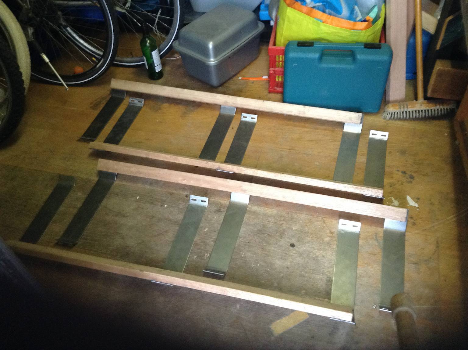

Mooi. Beugels verlijmt met de voorste staanders. Paren gematchd en gemerkt, zodat straks alles tot op de mm aansluit. Nu ook vastgeschroefd, maar als de lijm uitgehard is, gaan de schroeven er weer uit en worden de boorsleuven gevuld met glasvezelplamuur. Als de boel steaks afgelakt is, zie je daar niks meer van en hebben we geen schroeven in beeld! Onderdeel van het ontikea-en. Das vast geen bestaand woord. :mrgreen:

Oh, the joy of diy... Vanochtend de garage in om te kijken of de verbinding stand hield. Niet dus. :evil:
Anderhalve dag werk voor niets. Maar goed,terug naar plan A. :mrgreen:
