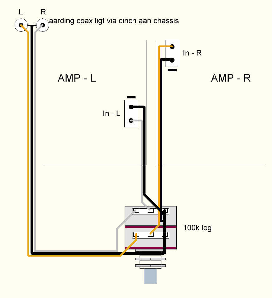

Ik heb eerst het probleem van oscillatie proberen op te lossen, maar tevergeefs.
Aansluitingen cinch --> pot --> ingang amp
Het probleem moet volgens mij gezocht worden in het feit dat de aarde ( = de 0V en grounplane) van printplaat L met die van R verbonden wordt door de geaarde afscherming van de coax.
ter info: het chassis wordt enkel via de cinch verbonden met aarde.
Ik ga morgen als ik nog tijd kan vrij maken verder zoeken, anders is het voor volgende week :wink:
update: ik denk dat het probleem opgelost is wanneer ik cinch jacks gebruik die geïsoleerd zijn, in combinatie van 2 aparte coax draden, dus geen gemeenschappelijke aarde meer. Op die manier ontstaat er geen enkele verbinding meer tussen de 2 versterkerdelen.

De oscillatie is er nog steeds wanneer ik beide kanalen hun ingang aansluit, gescheiden naar de pot en gescheiden naar de geïsoleerde jacks. Geïsoleerde jacks had niet gehoeven, ik bedacht pas nadat de gaten reeds waren uitgeboord, dat uiteindelijk de connectoren komende van de cd-speler, opnieuw met gemeenschappelijke aarde zijn voorzien.
Dus stond ik opnieuw even ver.
Ik ben er zeker van dat het probleem zit in de 2 ground planes die dan door de aarde vd coax met mekaar worden verbonden. Is het niet meer in de versterker maar dan toch via de cd-speler.
Dit zoek ik volgende week verder uit, de 2 versterkerdelen werken apart trouwens prima en zuiver.

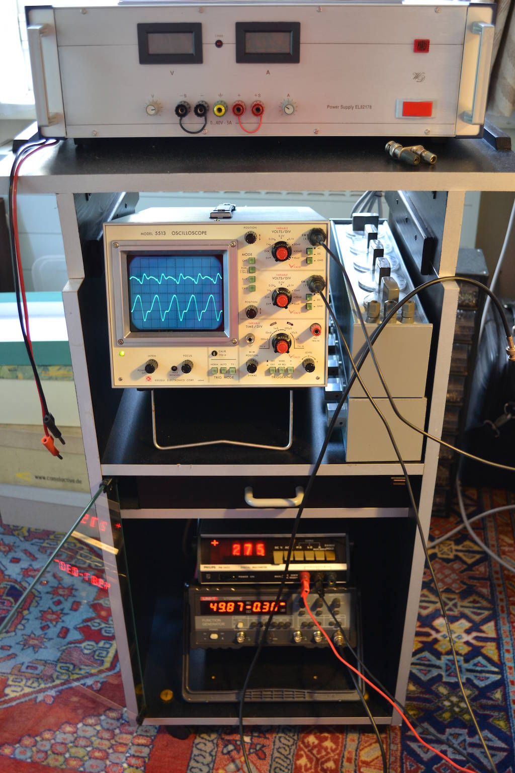

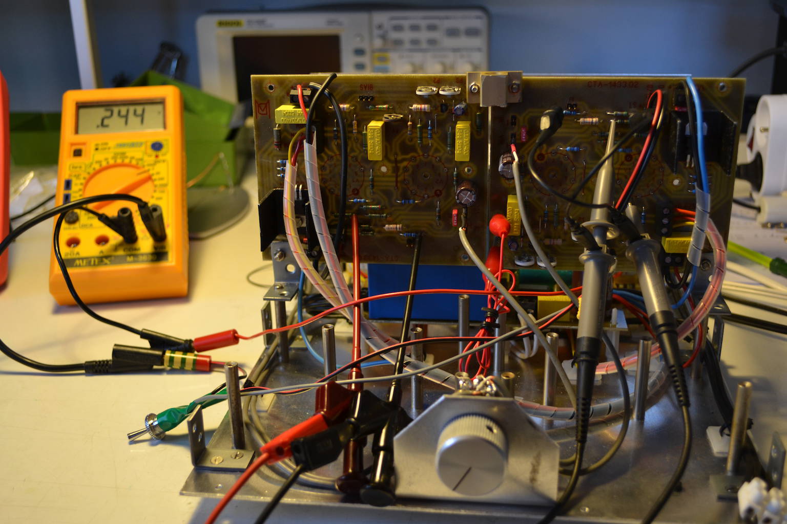

In de voeding is R1 vervangen door een 50 ohm/3W waardoor de werkspanning van 335V (koud) naar ca. 275V max. (warm) gaat. Dat is dan in orde denk ik.
Ik heb de scoop eens gehangen op de ingang -pen 1(V1)- = kanaal 1 en rooster pen 8 (V2) = kanaal 2.
Wanneer de ingang open is, dus geen pot aangesloten, is het meetsignaal vlak.
Zodra ik de pot aankoppel krijg ik een oscillatie op die meetpunten van ca. 50kHz met pp-waarde ca. 20mV aan de ingang. De ruststroom van de eindbuizen zakt dan van 30mA naar 24mA.
Dit is dus de huidige situatie die ik toch effen moest doorgeven.
Ik weet niet of ik vandaag nog iets verder kan onderzoeken, maar morgen waarschijnlijk wel.

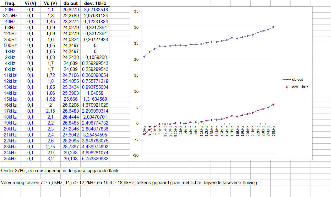

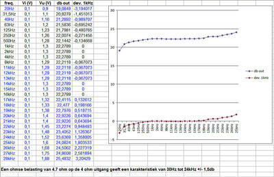

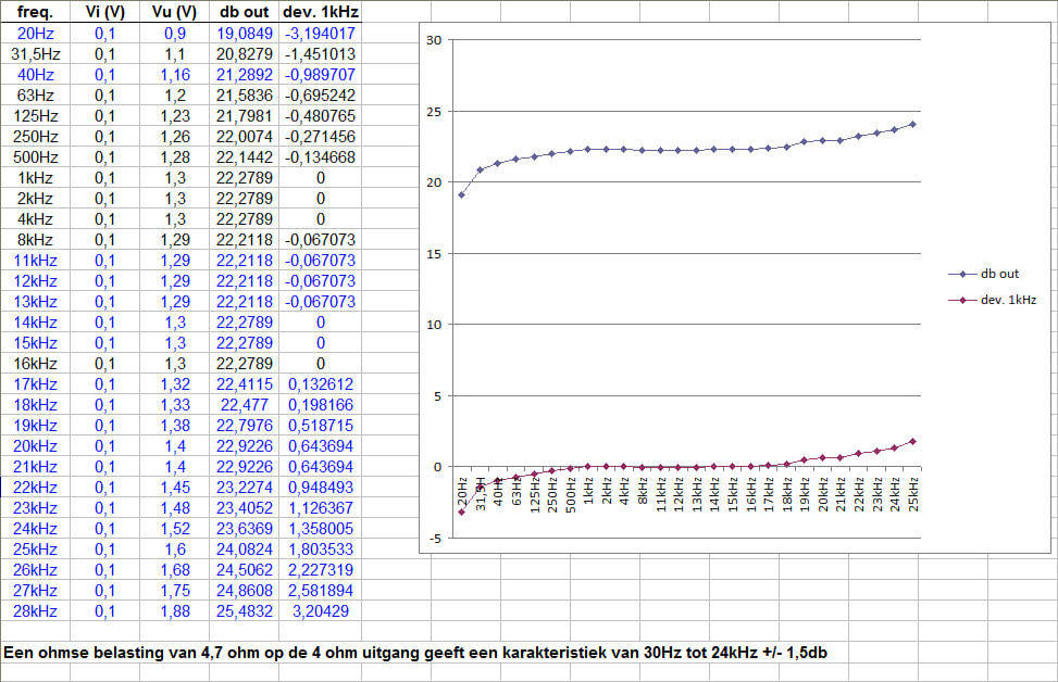

Het is gelukt!
100n over R25 was geen goede zaak voor de ruststromen in de eindtrap, was niet meer in balans te krijgen, maar 220p tussen de triode-anodes (p9) klaarde de klus. Netjes de 150V afgeregeld op de triode-anodes (p9) en de ruststromen op 30mA, in balans.
De klank is heel goed en het valt me vooral op dat het hoog een stuk verder komt dan daarvoor.
Als het lukt ga ik straks nog een frequentiekarakteristiek opmeten.

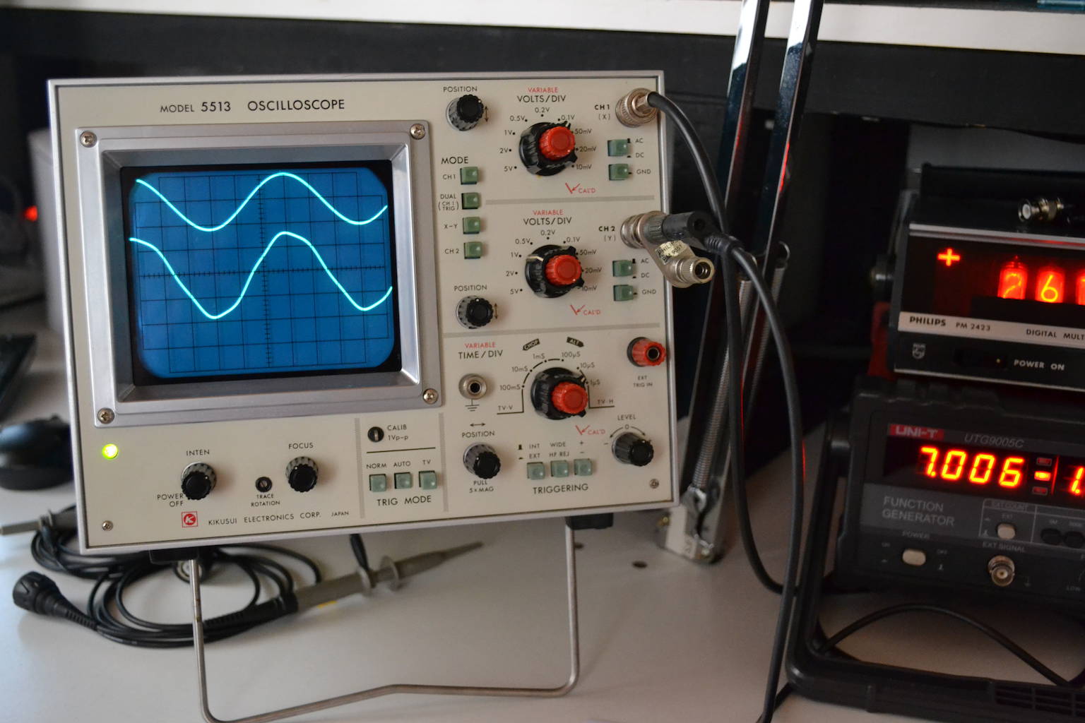

Eindelijk mijn metingen kunnen uitvoeren.
Eerst de werkplaats wat gereorganiseerd want met mijn apparatuur in een toren, dat was niet te doen.
Daarna veel tijd verloren met mijn Rigol-scoop, die ik al een jaar heb maar nog nooit gebruikt. Ik had die aangekocht toen mijn Kikusui defect was, maar heb nooit de tijd genomen om de gebruiksaanwijzing door te nemen, daar heb ik een hekel aan.
Goed, de metingen zijn dus verricht met de Kikusui, we gaan dus niet vitten op nauwkeurigheid ;-)
Om te beginnen het overzicht met grafiek van de metingen, uitgevoerd bij een input van 100mV p.

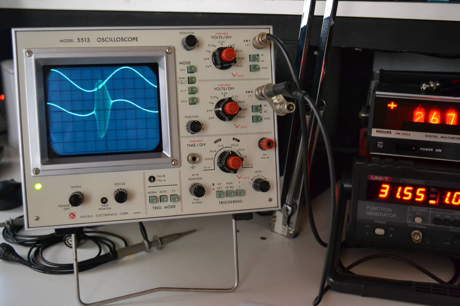

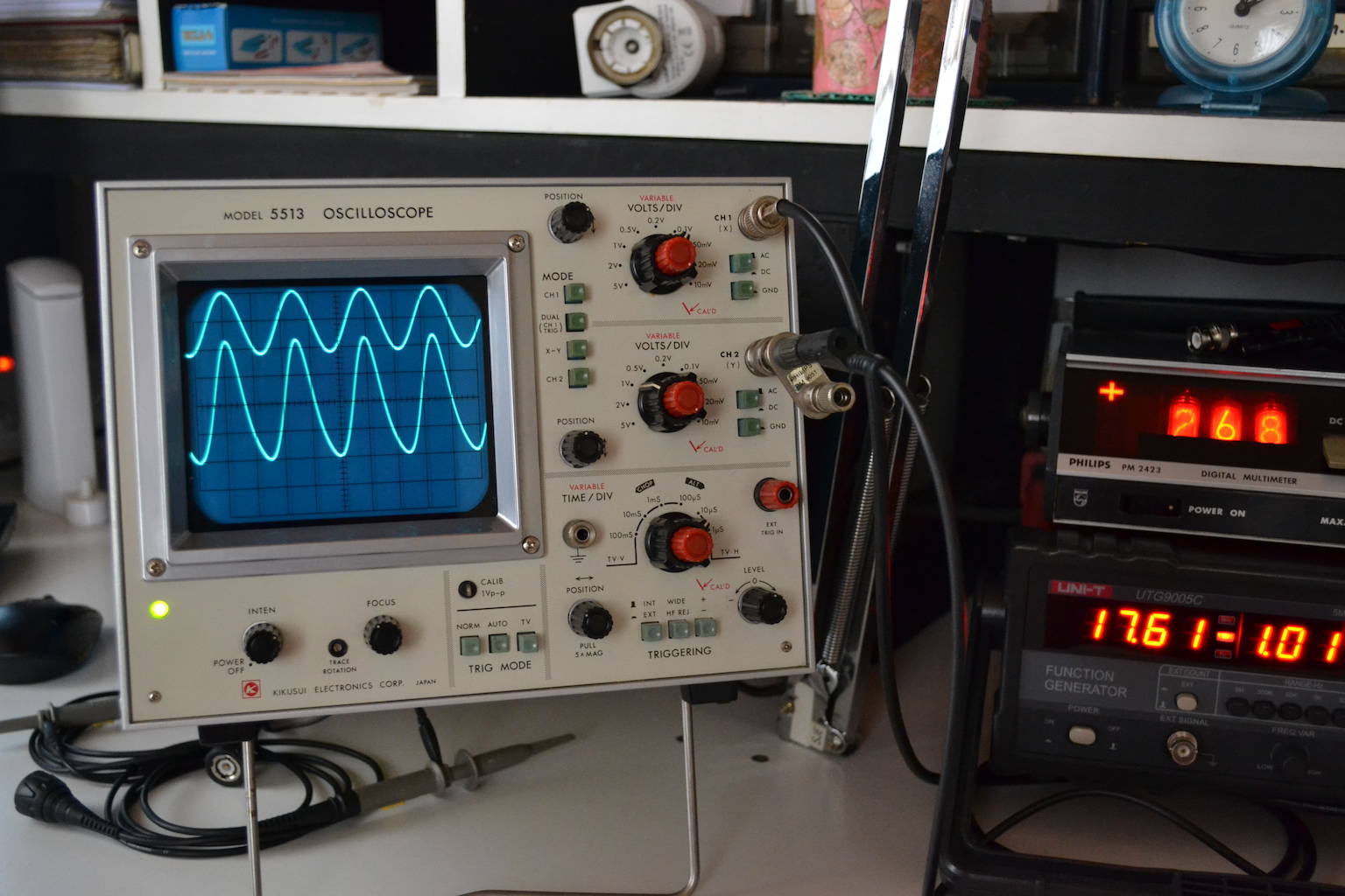

Onderaan heb ik de afwijkingen vermeld, om te beginnen een opslingering in de opgaande flank onder de 37Hz:
Vervorming van 7 tot 7,5kHz:
lichte vervorming van 11,5 tot 12,2kHz,
Vervorming van 16,6 tot 18,6 kHz:
De metingen zijn uitgevoerd met 220p tussen de triode-anodes om een oscillatie tegen te gaan...
Het valt op hoe de uitgang serieus blijft verhogen vanaf 15kHz. Dit is duidelijk te horen en storend.
Als het hoog wat vlakker kan worden getrokken, zouden we al bij al een behoorlijk kwalitatieve versterker hebben gebouwd! :-)
update:
Blijkbaar zijn de grillen van de vorige karakteristiek mede bepaald door de aangesloten box: een driewegsysteem.
Ik heb de metingen overgedaan met een ohmse belasting van 4,7 ohm op de 4 ohm uitgang:
Dit ziet er alleszins al een stuk beter uit: binnen de +/- 1,5db van 30Hz tot 24kHz!
Straks of morgen test ik nog eens met een enkele luidspreker.
