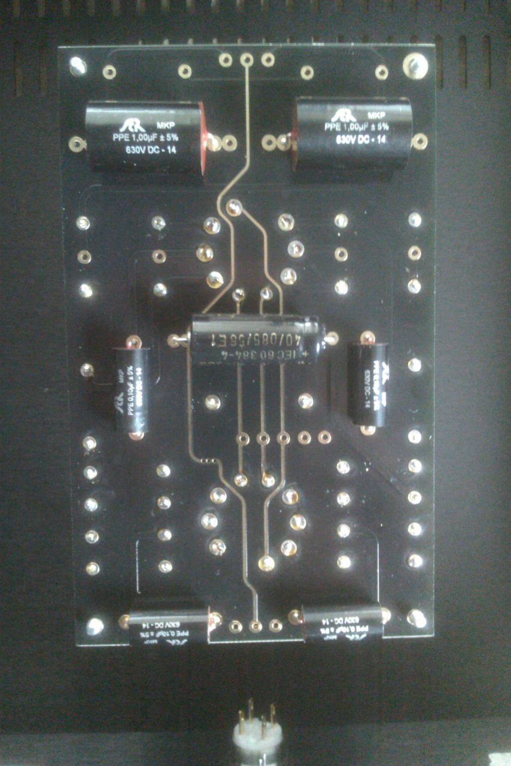

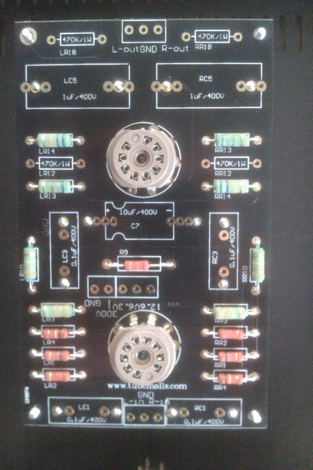

Buisjes komen achter elkaar te staan. Dit heeft meer te maken met de opbouw van de PCB. Op deze manier kan ik de voeding en signaal draden goed gescheiden houden en kruizen ze elkaar ook niet. Ik heb wel twee van die beschermkapjes besteld, vind ze wel grappig en tevens handig voor grijpgrage vingertjes :mrgreen:

Vandaag toch nog even iets kunnen doen. Helaas verkeerde weerstanden besteld, dinsdag maar even langs de plaatselijke elektro boer. Volgende stap, de voeding.

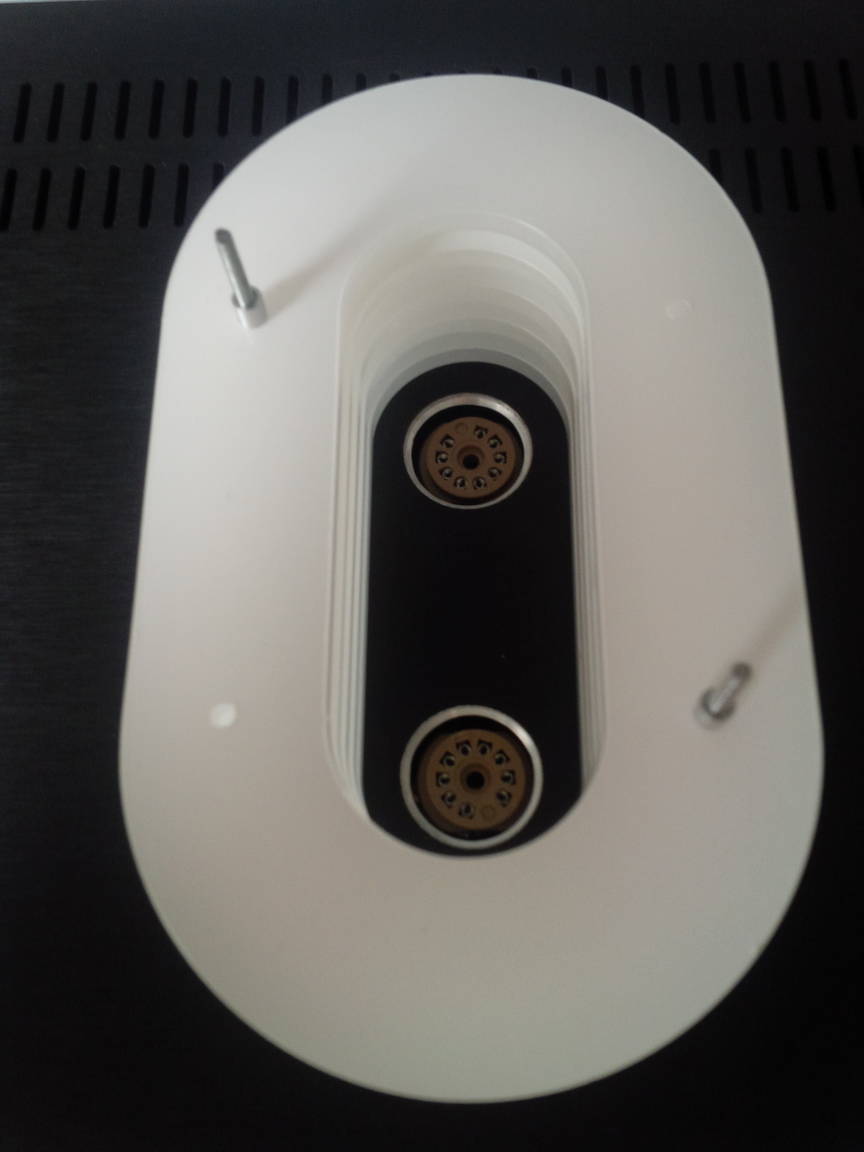

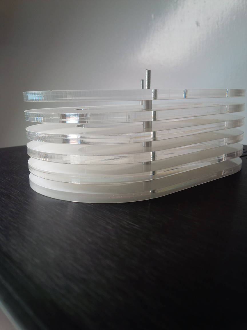

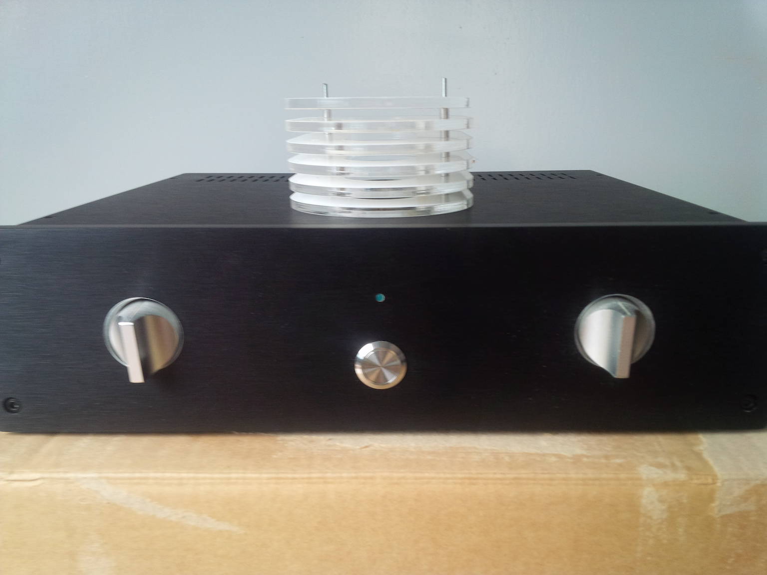

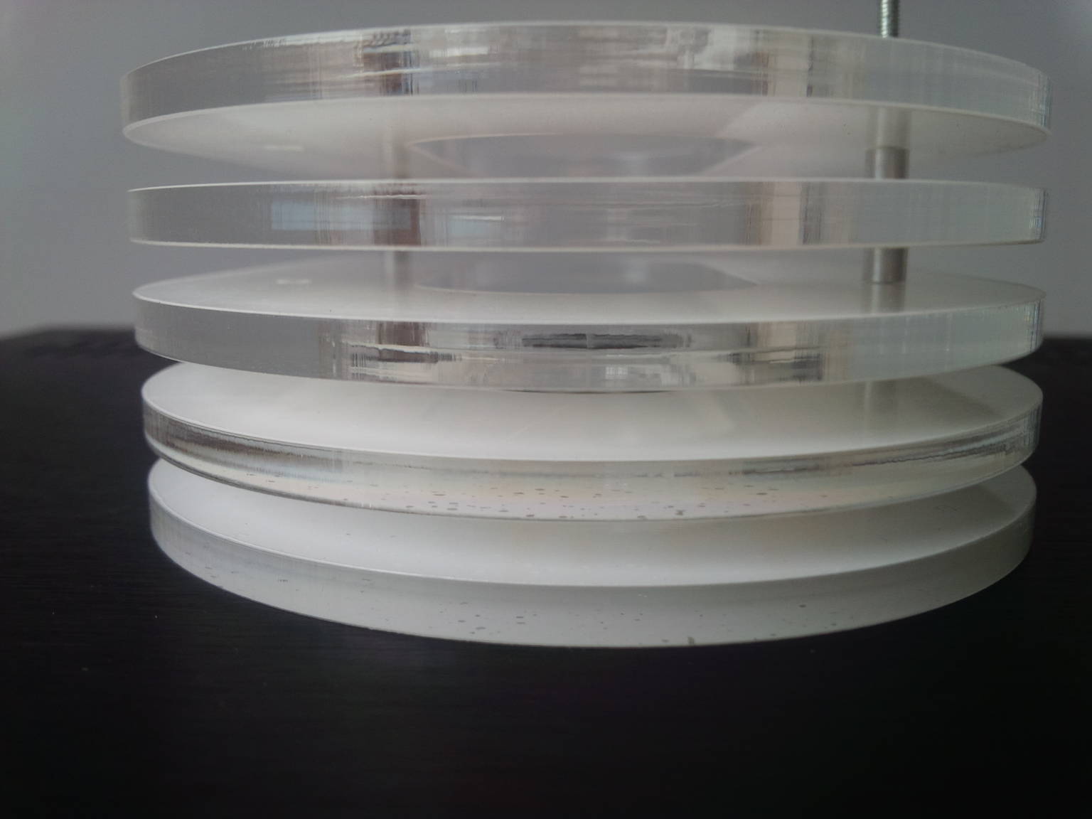

Het is al weer een tijdje geleden, maar er zijn toch weer vorderingen in het project. Ik zocht naar een mooie cover voor de buisjes maar kon niet echt iets vinden, wat doe je dan? contact zoeken met freeskees die nu lekker dicht in de buurt woont. Foto's zijn enkel even ter illustratie. (folie zit nog op het plexiglas, afstand busjes zijn besteld, boutjes moet ik nog even zoeken)

Re: Mijn eerste Tube Pré Amp
Als dat maar niet gaat aanbranden of smelten... :hide:
Berichten: 8122
+1 die afgesloten bovenzijde is misschien te veel van het goede.
ziet er wel mooi uit maar de warmte moet wel goed weg kunnen
Berichten: 4595
Bericht door Zweitse »
Rondom de buisjes zit een centimeter ruimte, de bovenplaat kan ook achterwege blijven als de warmte niet goed weg kan.
Zal wel meevalen denk ik.Samen verstoken die buisjes zo'n 5W, is niet erg veel.
