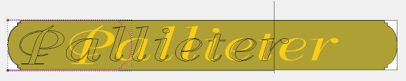

Ik maak twee toolpaths aan. Waar de een stopt moet de ander verder gaan. Stel ik moet een figuur uitfrezen van 1,5 meter lengte.
Normaal zou ik daar omheen frezen maar nu geef ik die vector eerst een offset van de halve freesdiameter naar buiten. Ik trek een lijn van 800,-10 naar 800,200 (als 200 boven mijn figuur uitkomt tenminste) Die lijn gebruik ik om de offset-figuur te splitten met open einden.
Het onderdeel boven de 800 verschuif ik nu 800mm naar links. Eventueel geeft ik van die twee lijnstukken aan waar het startpunt ligt en laat daar de frees overheen lopen.
Eerst laat ik het ene figuur frezen, en schuif vervolgens de plaat 800mm door. Zet 'm weer vast en frees het tweede gedeelte. goed uitlijnen is natuurlijk wel een pré.
In dit plaatje zie het hele bord, de lijn op 800mm. de linker offset en de rechter offset die vervolgens 800mm naar links is verplaatst. De letters zijn 150mm naar links verplaatst omdat ik die dan wel in een keer kan frezen, anders had ik een paar letters ook 800 mm naar links verplaatst.
Over welke software heb je het?

Ik heb hier het pakket van Vectric.
V-carve Pro.
Cut 3d.
Cut 2d.
En Aspire.
In het verleden heb ik het wel eens handmatig gedaan toen gebruikte ik nog de phlatprinter plugin voor sketchup en waren een paar vrij simpele delen maar wel ongeveer een keer te lang voor het bereik van de No Budget.
Ik heb toen echt de tekening in twee stukken gehakt en vervolgens in kladblok regels gaan toevoegen en verwijderen.
Ipv dat ie dus rond liep kwam er aan het einde eerst een commando Z omhoog, werkstuk oversteken Z weer naar beneden.
Het uitlijnen en opnieuw nullen was idd wel een redelijke put aangezien er op de no budget geen enkele referenties als homeswitches zaten.

Met die programma's moet je echt wel een gewone vector kunnen volgen.. als ik 's tijd heb zal ik er eens een installeren en uitvogelen hoe je dat doet, als je er zelf niet uitkomt.. PB anders maar..

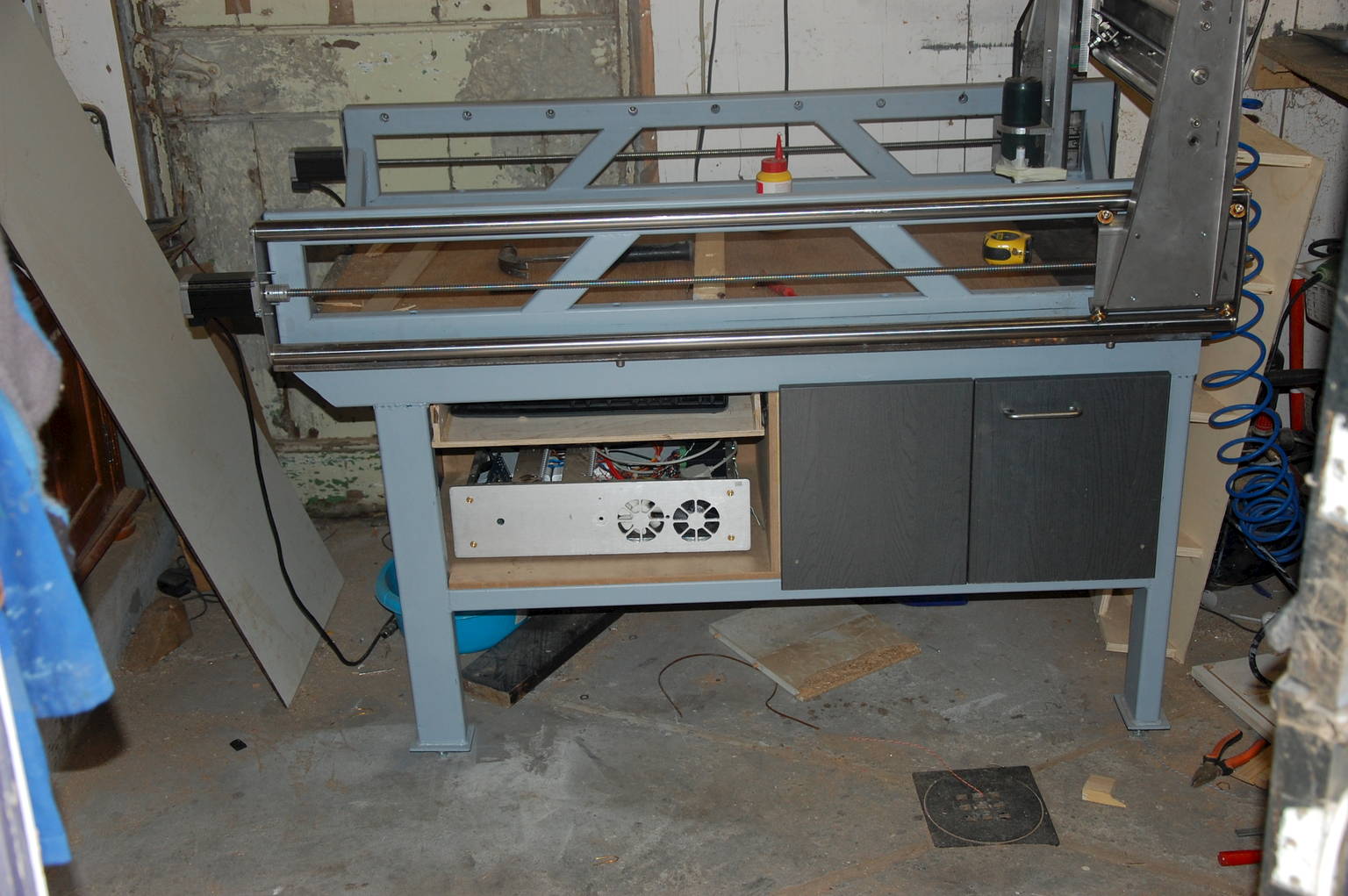

Gewoon weer eens een plaatje...... Omdat het kan.

Vandaag de boel dusdanig gereed gemaakt dat we weer onderdelen kunnen maken.

Gaaf dat gaat al heel aardig zo.

Ik weet niet wat je daar doet maar een bed vlakken met zo'n klein freesje en met die snelheid is meer een duurtest volgens mij..
gewoon met een 24mm vlakfrees en max (je kon toch enkele meters per minuut dacht ik?) dat schiet dan op als je 20mm overstep neemt.. 't is maar MDF hoor.
En 't wordt ook al tijd om een gordijntje op te hangen als ik al die vlokken door het beeld zie dwarrelen..

Heb op het moment geen grotere frees dan die 6mm.
Snelheid was 2m/min overstep 85%
Al met al is ie ongeveer een uurtje zoet geweest.
Het is overigens geen MDF maar een plaat 18mm Multiplex dat ik nog had staan, volgens mij iets van hardhout.

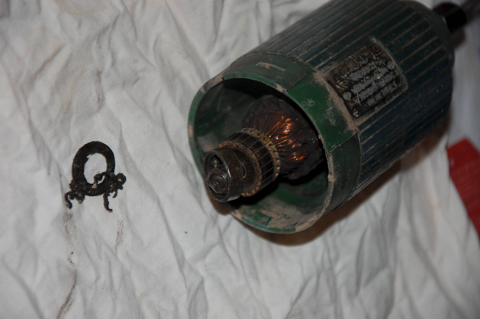

Iets in me zegt dat het einde oefening is voor mijn bosch spindeltje....
Sorry kees, hij deed het zo goed....

Als dat alles is zet je er voor een paar euro een nieuw lagertje op.. deze zijn toch al bijna 40 jaar oud, denk ik.. dus dan mag 't wel eens toch? kijk ook even naar je koolborsteltjes dan.

Harm, kun je een nummer op dat lager ontdekken? Zal wel een standaard SKF lagertje zijn.

Zelfs zonder enig nummer: bij http://www.detechnoshop.nl kun je met buitendiameter, asdiameter en dikte van het lager een heel eind komen. Dit zaakje is ook lekker goedkoop, ook met verzendkosten enzo..
extensies in de typeaanduiding slaan op stofdicht enzo.. Daar moet je dan de datasheets maar eens op na slaan. Info vind je ook wel sumier op dezelfde site trouwens.. Voor die oude beestje mogelijk niet zo relevant meer.. als er maar een leuk lagertje in zit.
