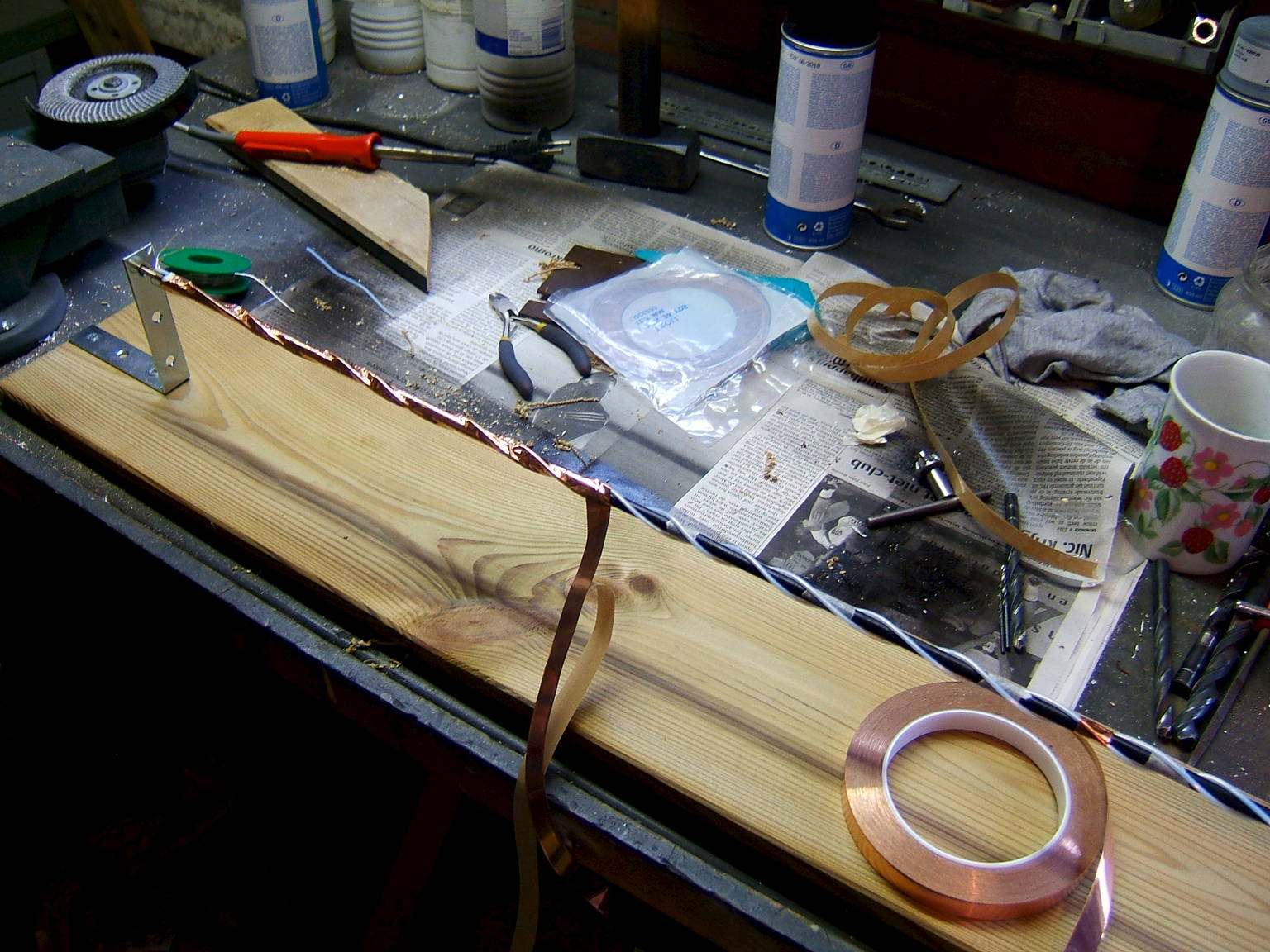

Zo, weer wat verder aan de hobby geweest. Veel tijd gaat zitten in het veranderen van iets wat al in elkaar zit. Ik hoop dat de volgende al een stuk sneller zal gaan als ik meteen de juiste methode gebruik.
Ik heb het uiteinde aan de andere kant veranderd, zie bijschrift 2e foto wat ik gedaan heb.
Ik heb de 1e kabel nu bijna klaar O:) . Alleen de uiteinden van de geleider van de massa is nu niet volledig "in lucht" maar de uiteinden klemmen tussen de twee buisjes. Lijkt me geen noemenswaardig nadelig effect te moeten geven, en anders pech :lol: .
De 1e plug zo gelaten, zit wel stevig zo, verwacht geen probleem maar toch voorzichtig met dit setje blijven. Het blijft een proto :sure: . Ik had ook geen zwarte krimpkous die paste, misschien dat ik die er later nog over de blauwe heen doe, maar vindt het ook niet lelijk zo. Zitten toch weggestopt anyway :lol: . Evt. volgende setje krijgen een luxere afwerking, maar wat precies zien jullie dan wel :sure: .
Voor Muug ga ik ook een paar setjes maken, zo delen we wat kosten, en ik vindt het wel leuk eens een ander te helpen, zeker een symphatieke kerel als hem :-). Alleen aangezien de (voor mij momenteel spaarzame) tijd die er toch in gaat zitten heeft hij mazzel met zijn assertieve vraag, maar volgende met die vraag moet het met de tips 'n tricks doen. Of die gene moet met andere voorstellen als delen van kosten komen :mrgreen: :rofl:.
Bijna afgebouwde 1e kabel :-).<br />Alleen de 2e plug nog solderen en de krimpkous ter markering in/uitgangs kant.
Dit is volgens mij de beste manier om de plug te laten passen. Schuine kant aan de massa kant, en het centrale buisje iets verder tot in de plug laten doorlopen. Zo kan je de plug er makkelijk overheen draaien en kom je makkelijk bij de schroef voor de trekontlasting.

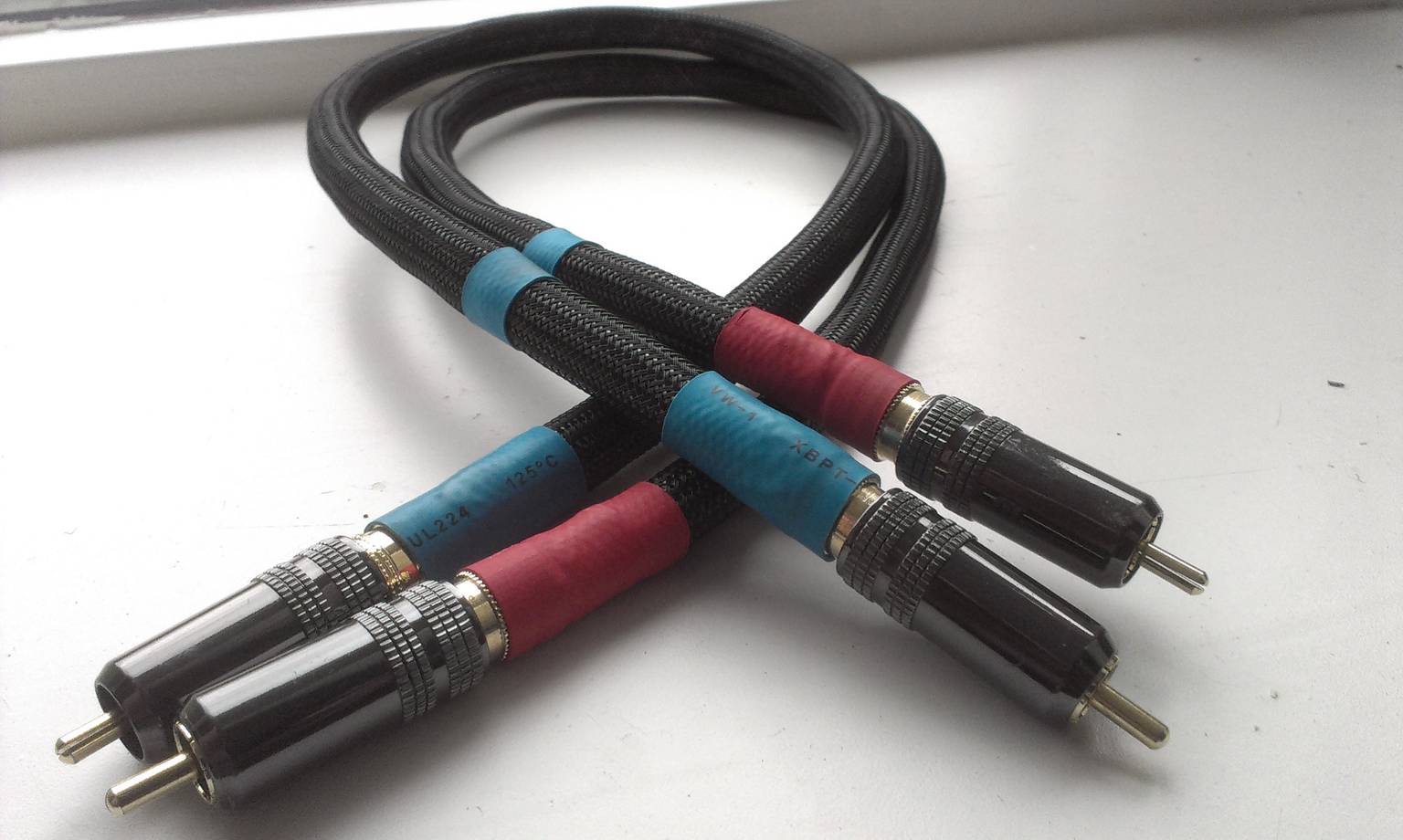

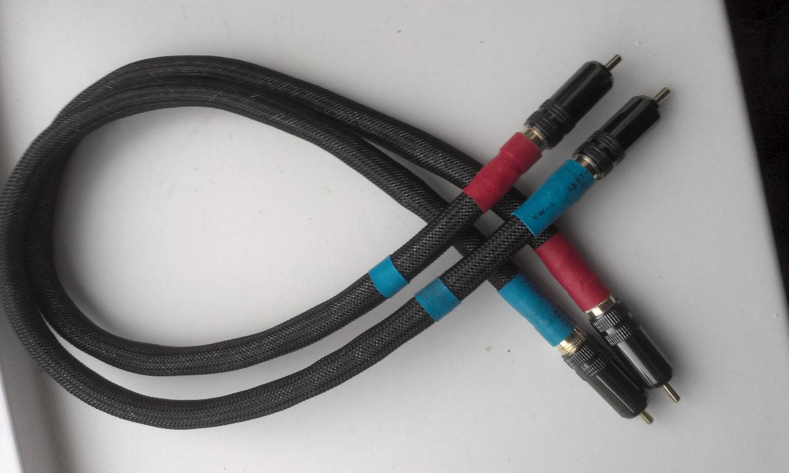

Woei! Ze zijn klaar! :D
Ik heb ze al spelend, echter zitten vrouw en kind voor de tv, dus ik moet nog even mijn kans zoeken om even echt te luisteren, misschien vanavond even? Maar er komt in ieder geval geluid it, en ik hoor ook geen vreemde rommel/storing. Dus de afscherming werkt prima, in ieder geval in mijn specifieke situatie. Ze zijn ook flexibeler dan ik dacht, hoewel dat misschien ook komt omdat deze slang iets flexibeler is dan die ik bij de volgende ga gebruiken.
De kant met de extra blauwe krimpkous is de bron zijde waar de mantel aan de massa zit.

Ziet er goed uit. Ik ben benieuwd hoe je ze vindt klinken.

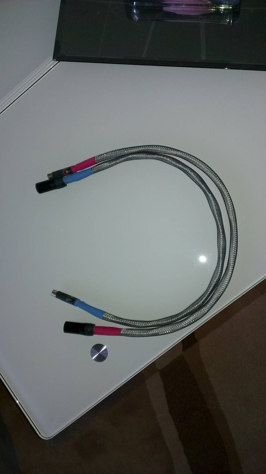

Het 2e setje is af. Straks eens luisteren.

En? Ervaringen?
Ik heb nu ook op de DD8's geluisterd. Ik had al een tijdje de Alpair 5 aangekoppeld omdat ik die aan het tweaken ben, dus het is nu lastig beoordelen in welke mate ik "verbetering" bij de DD8 hoor. Wat ik wel meen is dat het beeld wat meer diepte heeft gekregen, qua plaatsing en "lucht" klinkt het prima, dat was al niet slecht met de oude interlink, maar slechter is het zeker niet!
Wat me wel op viel was dat waar ik voorheen het gevoel had dat het geluid helemaal los kwam van de speakers, ik nu het gevoel kreeg dat het geluid helemaal los kwam en de speakers "in de weg stonden" bij het denkbeeldig visueel opbouwen van het beeld dat ik hoorde. Ik denk dat dit laatste (in ieder geval voor mijzelf) het meeste zegt.
Net als met de caps is het lastig echt te zeggen wat er nu beter/anders is, maar het gevoel is voor mij doorslaggevend.
Ik ben er happy mee, en ben benieuwd hoe het klinkt als ik deze kabel tussen de DAC, voorversterker en eindversterker heb. Het zijn telkens kleine stapjes, maar allemaal bij elkaar opgeteld...
