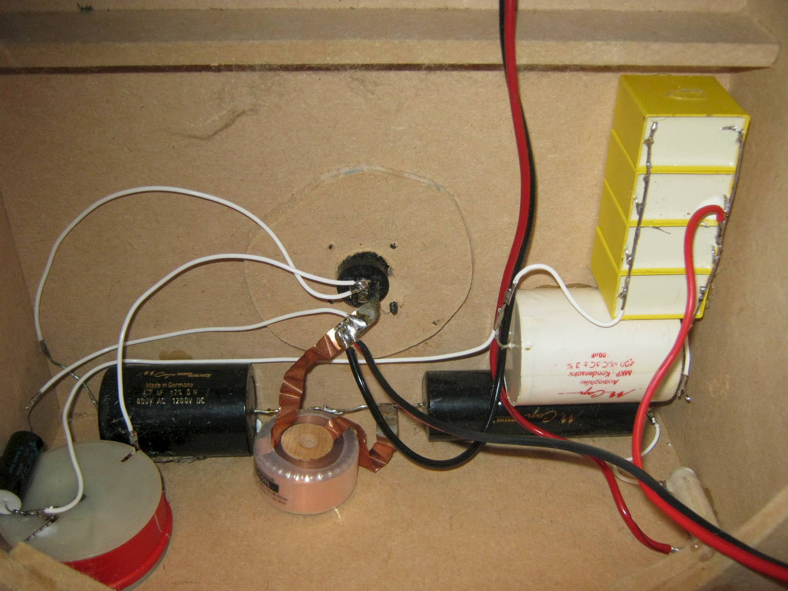

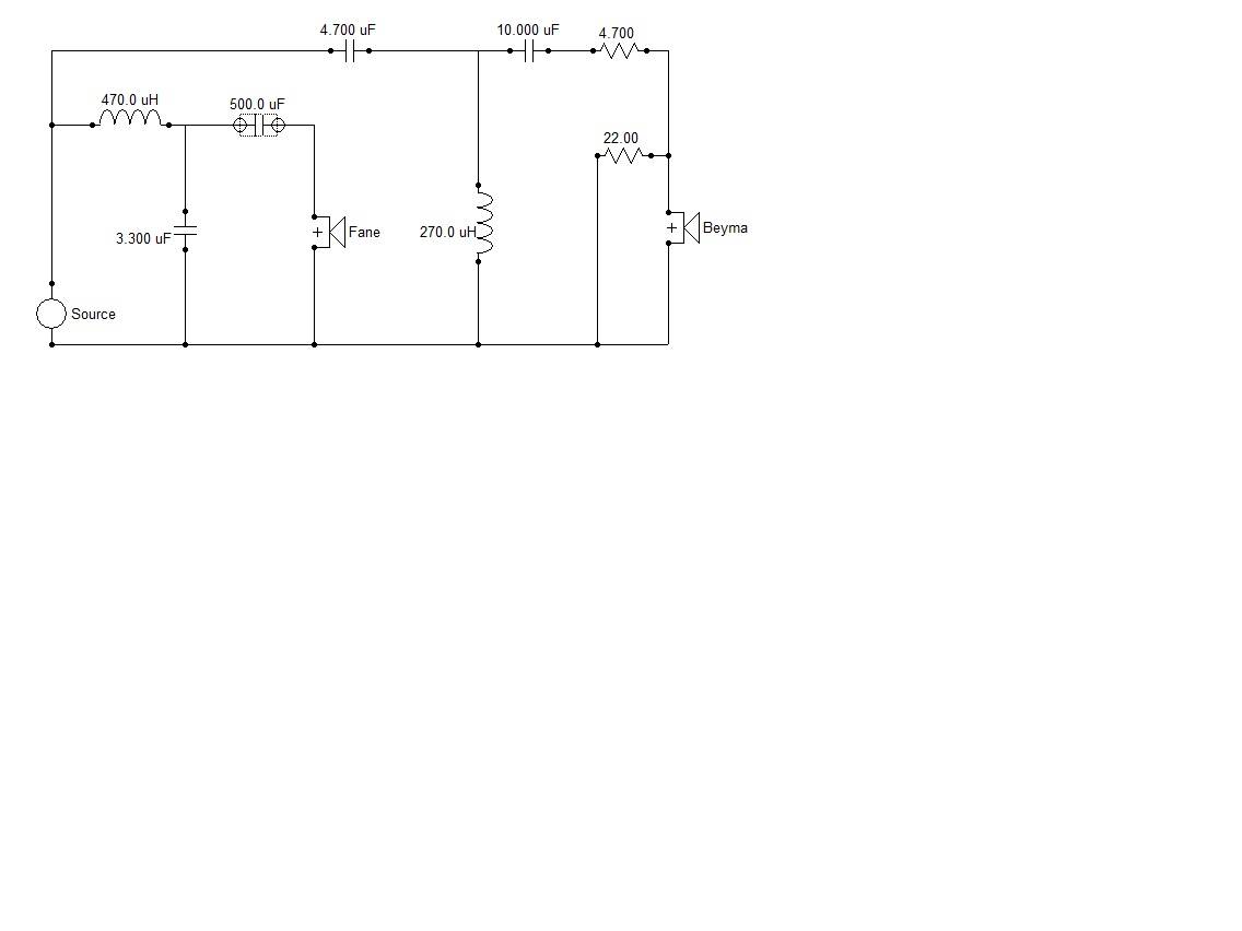

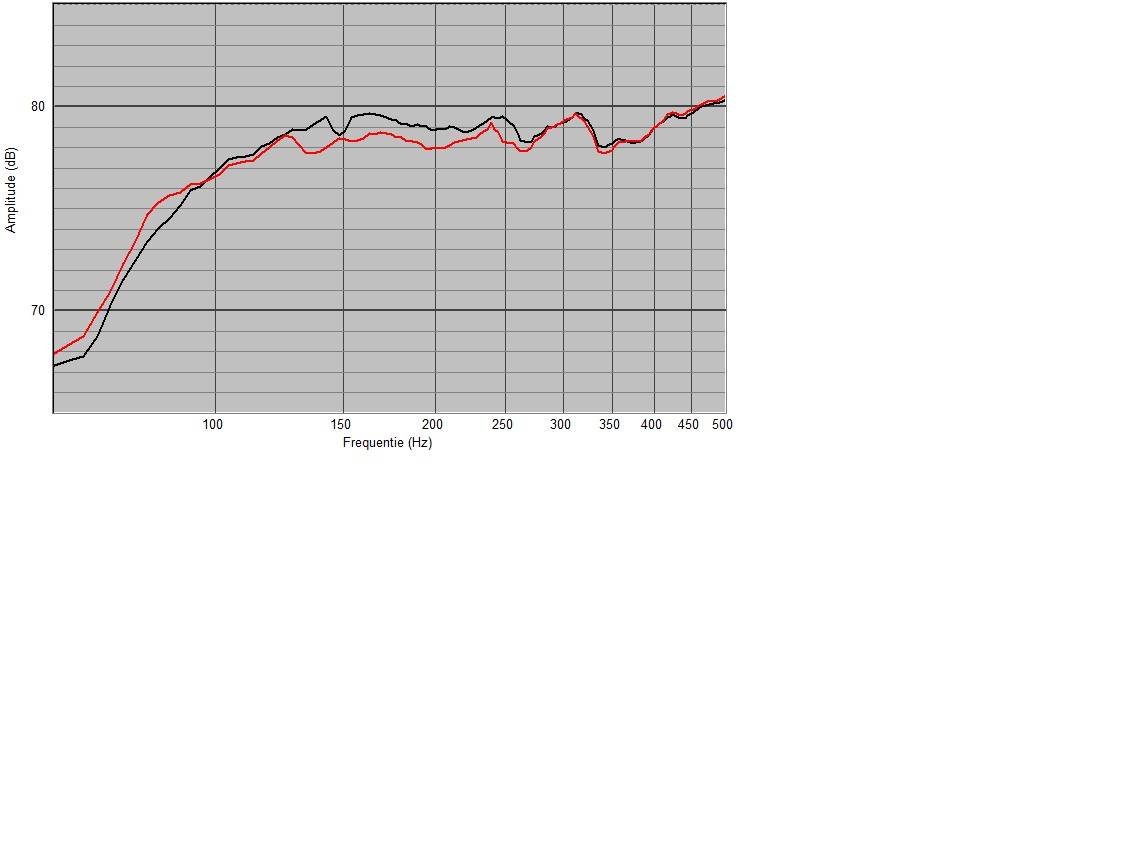

Hallo allemaal,
Zoals in het begin van dit topic is te lezen heb ik de Fane 12" breedbanders in circa 20 liter gesloten kasten gemonteerd om het geheel zo compact mogelijk te houden. Op grond van de T/S parameters van vergelijkbare Fane units had ik al wel afgeschat dat deze 20 liter kast aan de kleine kant is, circa 40-50 liter is eigenlijk nodig voor een Qtc rond de 0.7.
Vandaag heb ik de Fane woofer close range opgemeten met ATB. De kleine overshoot die WIN ISD voorspelt zo rond de 150Hz is dan inderdaad zichtbaar (Qtc circa 0.87). Om de responsie vlakker te krijgen heb ik wat geexperimenteerd met serie condensators voor de Fane. Ik heb de waarden 340uF, 470uF en 820uF geprobeerd. Met 470uF krijg ik een aardig compromis tussen vlakke respons en wat extra diepgang. De grafiek toont de ATB close range meting zonder condensator (zwarte lijn) en met een 470uF (rode lijn).
De uiteindelijk uitvoering is 500uF geworden bestaande uit 4x100uF MKT samen met een Mundorf M-cap 100uF MKP, zie foto. Het filterschema staat ook afgebeeld.
Berichten: 14144
Re: Oldskool 2-weg met Fane en Beyma
De formule die ze in de Hobbyhifi vaak gebruiken voor het bepalen van de waarde van de serie condensator geeft:
C = 316000x Qts / Re x Fs
Invullen van de geschatte T/S parameters geeft dan:
C = 316000 x 0.45 / 6.4 x 50 = 444 uF
De waarde van 500uF die ik heb gebruikt zit hier aardig bij in de buurt. Het -3dB punt volgt dan uit:
F3 = 0.7 x Fs / Qts = 0.7 x 50 / 0.45 = 78Hz, dit lijkt redelijk goed met de rode lijn uit de meting overeen te komen.
Niet echt een 'basmonster' dus, maar ik heb sowieso liever een slanke maar goede bas dan veel maar dreunend laag.
Zit er nou geen demping in ? :roll:
Berichten: 14144
Hallo Ray,
Tijdens het solderen van het filter haal ik de demping er tijdelijk uit. De demping bestaat uit een laagje BAF op de achterwand en de 4 zijwanden en daar binnen in een flinke pluk twaron en daarmee zit het kastje alweer vol.
(zie ook de foto bijna onderaan pagina 3 van dit topic)

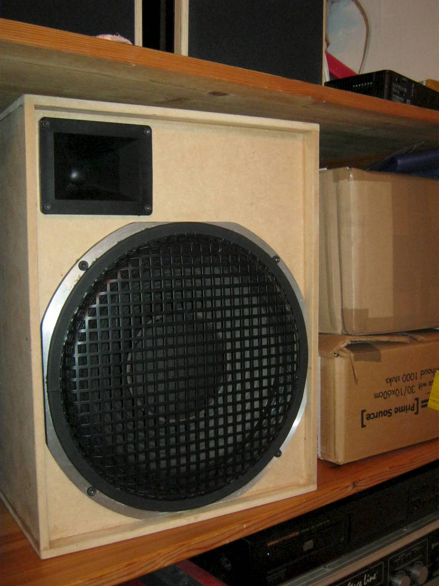

Denken jullie dat er nog iets meer uit te halen is met een stevigere kast (nu is het 9mm MDF...)? Het moet wel een licht kastje blijven maar ik zou bijv. 13mm berken multiplex kunnen doen met meerdere bracings.
Tevens de Beyma tweeter in het midden in plaats van in een hoek lijkt me naderhand logischer.
Berichten: 17581
Geen plaatjes? :mrgreen:
Een paar extra bracings doet al heel veel.
Misschien gewoon een kastje er omheen bouwen.
Een kastje eromheen bouwen is helemaal geen gek idee.

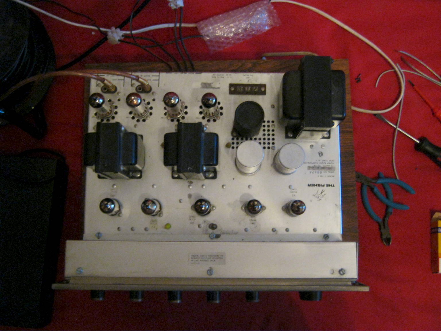

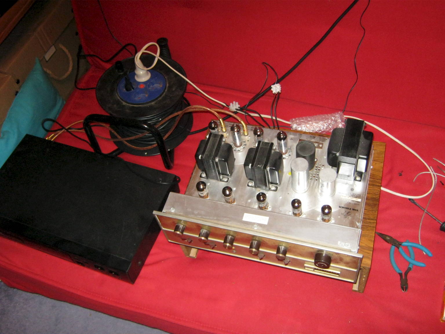

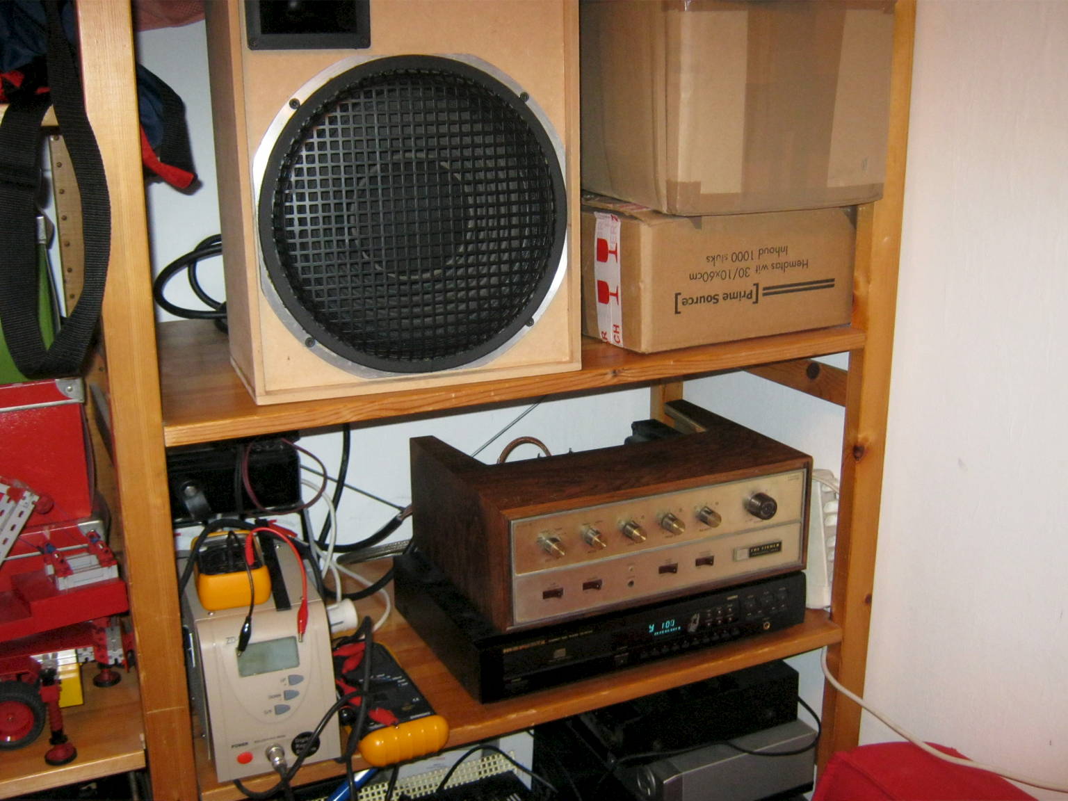

Nu ik er op de luisterdag achter ben gekomen dat een 20W buizenbak meer dan voldoende is heb ik mijn oude Fischer X100A maar eens uit de kast gehaald, wonderwel had ik nog genoeg 5 goede ECC83 en 4 goede EL34 buizen liggen.
Het werkt prima en klinkt goed, wel heeft de versterker wat kuren zo valt het linker kanaal weg als het volume laag staat. Misschien is dit wel een leuk revisie/leer project, er zitten in ieder geval genoeg condensatoren in die door Mundorfs kunnen worden vervangen... :mrgreen:
