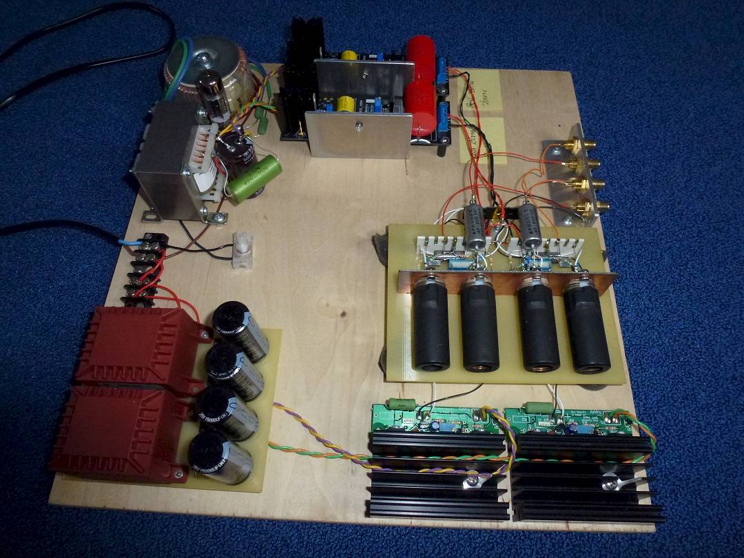

Zal van de week wel effe wat foto's plaatsen van het knutsel werk.
Heb ook nog een phono trapje gebouwd met de 3A5 dht , klinkt super
maar heeft een wat dun laag jammer genoeg.
http://www.dmitrynizh.com/3a5-phono.htm

Verhoog C2 en C4 naar 47n of 56n en je zult een vollere laag weergave krijgen.
C5 kan ook nog iets hoger als je ingangsimpedantie van de navolgende versterker vrij lag is.

Ik ga c2/4 van de week aanpassen :D , impedantie van de opvolgende voorversterker is 100k.
