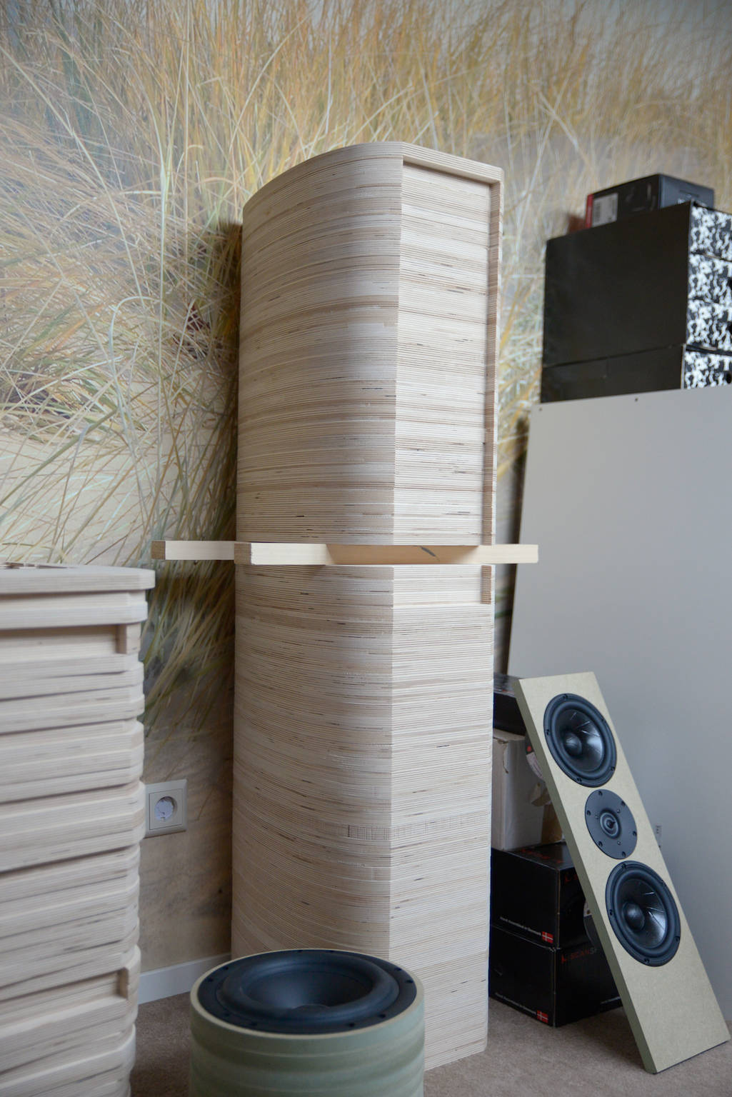

@ hannesie, het ís ook een top- / subkast combi. De totale hoogte is ca 120 cm met ruim 68 cm voor de sub en dus 52 voor de topkast (mid/hoog).
Zie foto, met daar voor het gemak twee balkjes ertussen.
Re: High-end forse vloerstaander, d'Appolito H/M en actief l
OK, helder, dat was het idee dat het 1 geheel zou worden, en dat maakt het inderdaad nu minder risicovol.
