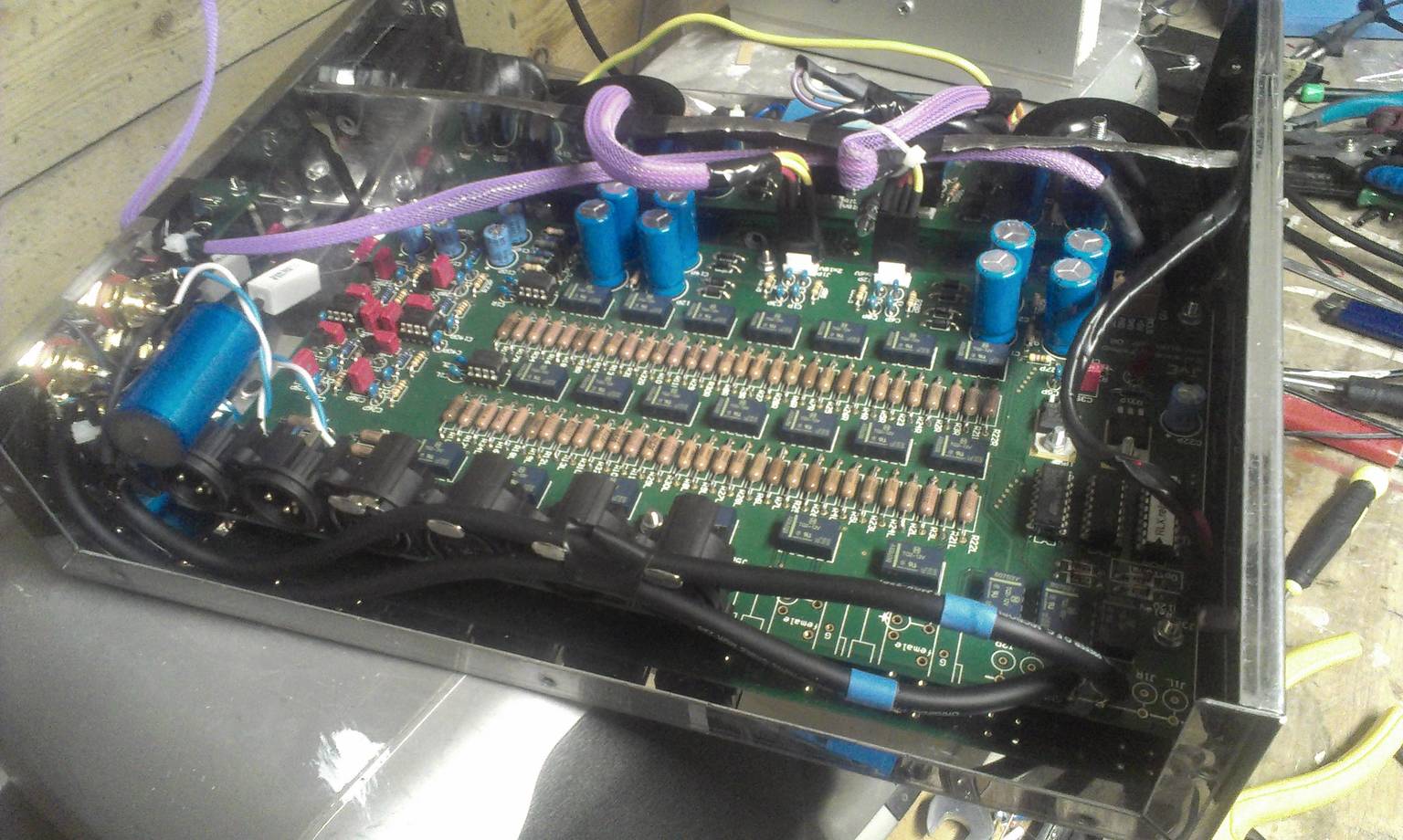

Oke, maar weer even verder gegaan ondertussen.
Voor de storing in het linker kanaal ben ik een afspraak met ErikW aan het maken die een scope en een bak met ervaring heeft op het gebied van storing zoeken op component niveau. Ik denk dat het heel leerzaam voor mij zal zijn om dit samen aan te pakken op de manier hoe het hoort i.p.v. trial and error. Het lijkt me dat het isoleren van de storing met een scope goed te doen moet zijn, zeker aangezien het zich maar in 1 kanaal voor doet, dus vergelijken is goed te doen. Dat hopen we dan maar in ieder geval.
Maar ik heb goede hoop dat de oorzaak wel boven water zal komen...

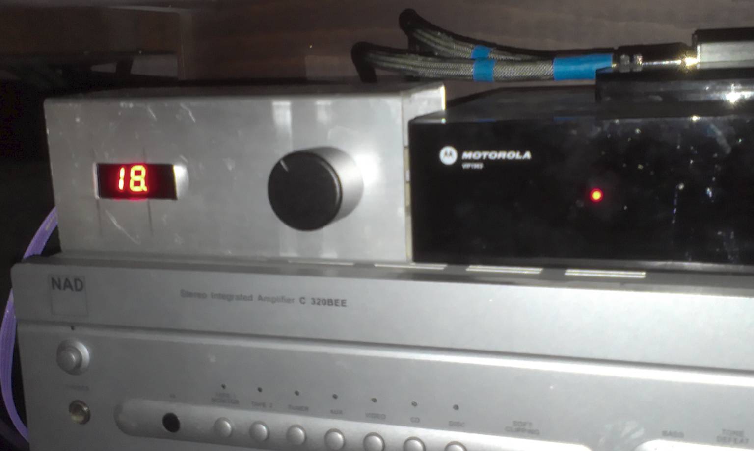

Dan het volgende... ik dacht aan een relais voor het uitschakelen van de audio trafo in stb. aan een relais op een printje, maar nu kwam ik de volgende bij Ome Dick tegen, die lijkt mij ook wel geschikt, toch? Solderen of met stekekrs en dan dubbel isoleren...
http://www.eoo-bv.nl/index.php?_a=viewP ... uctId=8603

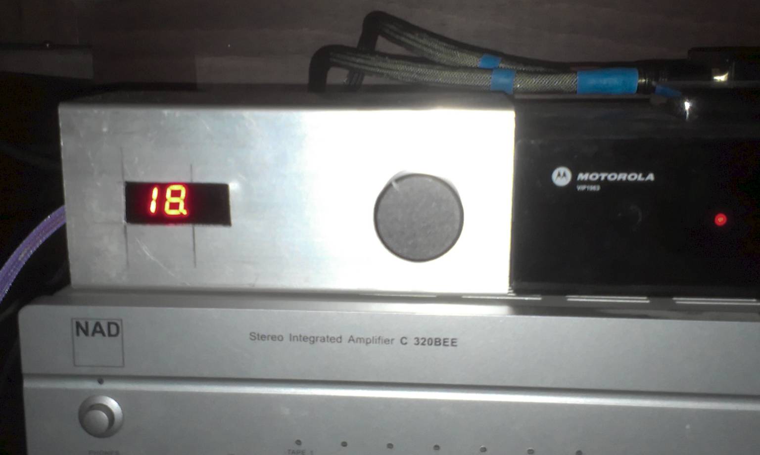

Verder heb ik nog snel een houder voor het display in elkaar gebatst. Er moeten nog zijkantjes op en ik wil hem nog zwart spuiten, maar het ziet er nu al een stuk netter uit :-).
Re: RelaiXed [Troubleshooting]
Je hebt voor het display een stukje aluminium buisprofiel gebruikt?
Misschien zijn daar wel kunststof afdekkapjes voor te vinden.

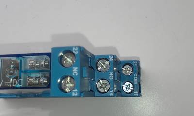

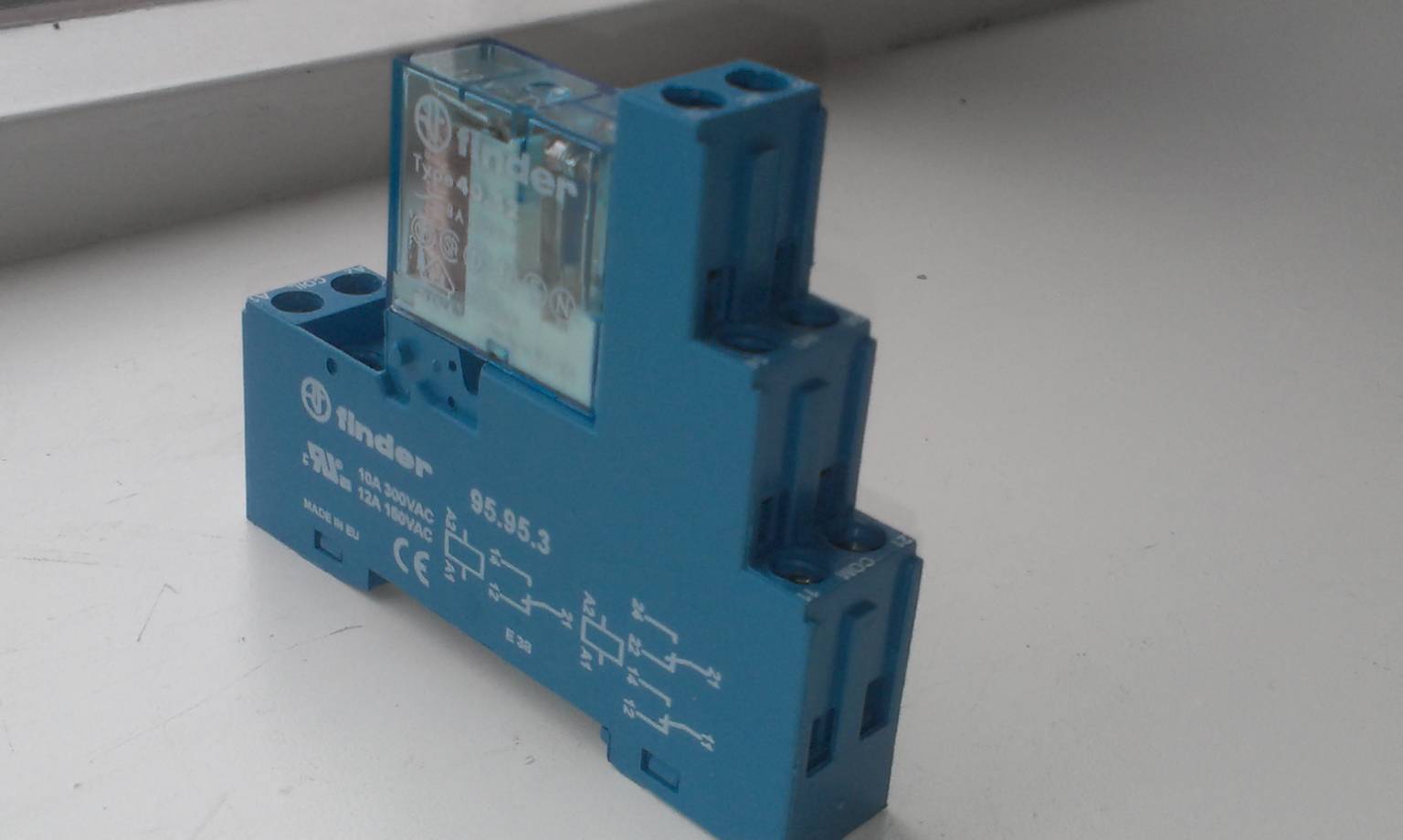

Ik heb inmiddels ook een mooi relais voor de audiotrafo. Iets duurder als beoogd, maar het was een mooie oplossing, en omdat ik de voet van het elais vast kan monteren veiliger als iets zwevends/getyript. Ik kan de draden hier ook mooi in schroeven en het is een dubbel wissel relais (had alleen maak nodig maar hadden ze niet op voorraad) zodat ik beiden net draden kan onderbreken als de versterker in stb. staat. Ook weer een fractie veiliger lijkt mij.

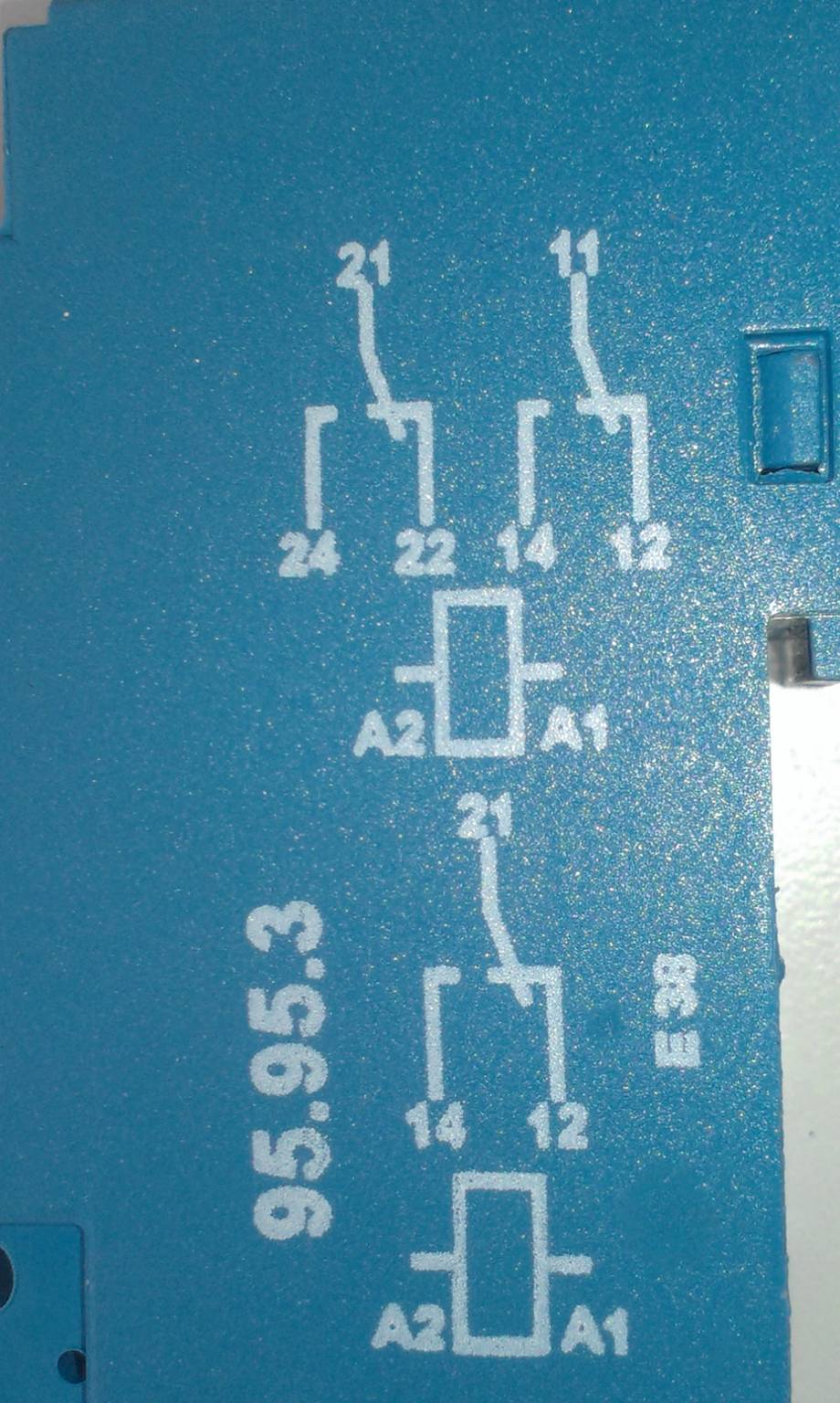

Nog een vraagje aan de installatie kenners... is er een standaard waar welke draden aan te sluiten? Ik heb COM, NO en NC. Ik wil hem alleen als maak relais toepassen, dus ik zou zeggen 230AC op COM en geschakelde draden op NO. Correct?
Zou het nog een idee zijn om over de spoel een diode te plaatsen om de inductie piek bij afschakelen te blussen? Of moet de RelaiXed daar gewoon tegen kunnen?
Voet met uitneembaar relais.
Het gaat om het rechse schema met dit relais er in.
De schroefklemmen zitten in de voet.

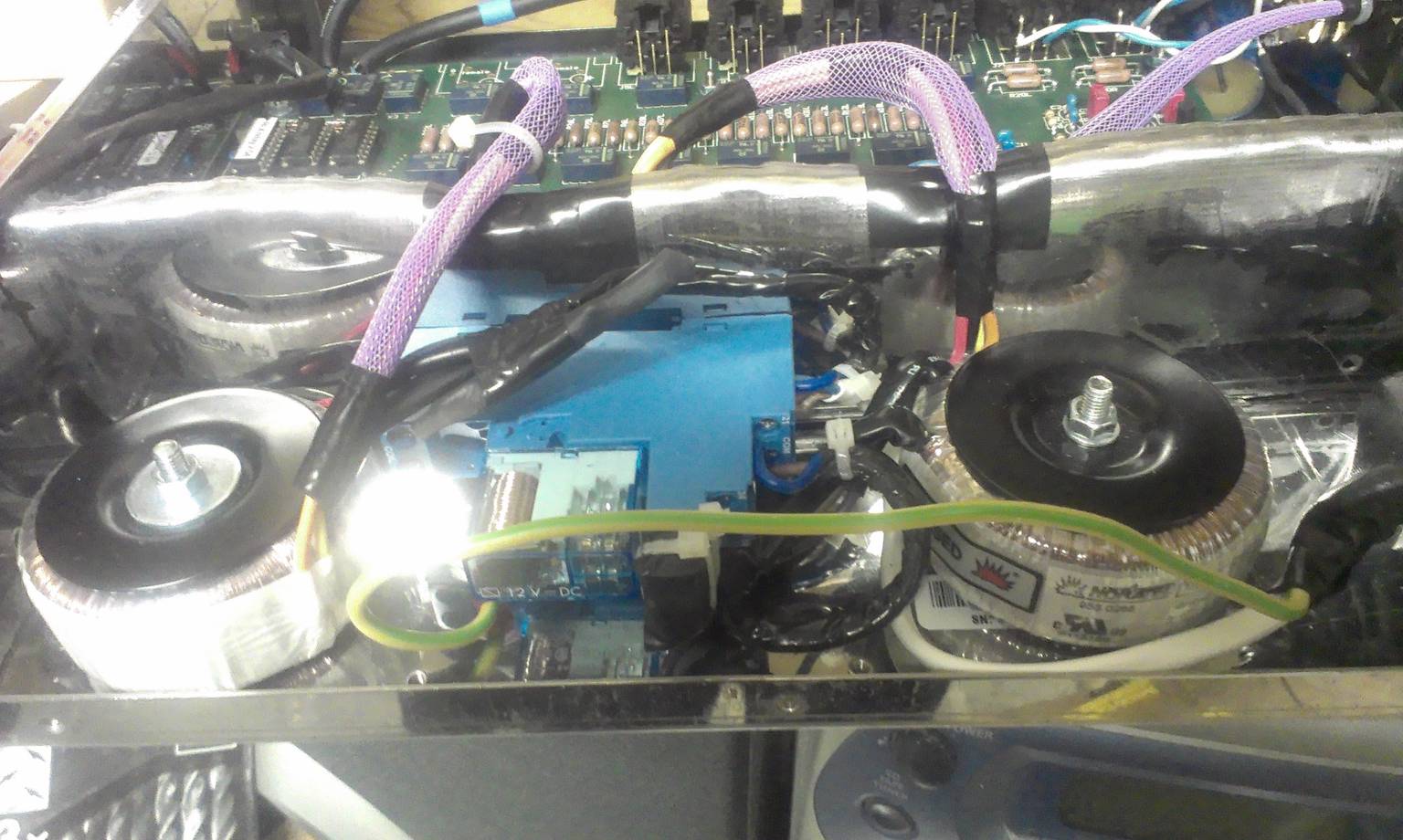

Zo, gisteren even tijd gehad om het relais voor in/uitschakeling van de audio trafo te monteren. Leek mij wel handig te doen voordat ErikW komt om er aan te meten, dat ik niet daarna weer dingen moet veranderen...
Wel lekker dat hij nu in stb. kan blijven staan en ik niet iedere keer de hoofdschakelaar om hoef te zetten :-).
Wel weer een probleem/bij effect er bij gevonden #-o . Als ik de RelaiXed nu in stb. schakel hoor ik een enorme uitschakel plop :x . De oplossing daar voor nu is eerst de eindbak uitschakelen en dan pas de RelaiXed in stb. Maar dat is niet de bedoeling lijkt mij?
Je zou zeggen dat de RelaiXed dit geruisloos moet kunnen doen? Ik dacht nog dat het door mijn gemodde DAC kwam, maar als ik een ander kanaal kies is het ook. Ik had het ook toen ik de hoofdschakelaar als aan-uit gebruikte, maar dat is natuurlijk een uitschakeling met niet echt finesse...
Wat het hem ook is, ik wilde als de FetZilla straks klaar is die ook in- en uitschakelen met de remote trigger van de RelaiXed. Er komt wel een aan-uit knop op, maar uitschakelen d.m.v. de RelaiXed zou toch wel erg handig zijn, enw as ook de bedoeling.
Iemand een idee wat dit kan veroorzaken/hoe ik het voorkom???????

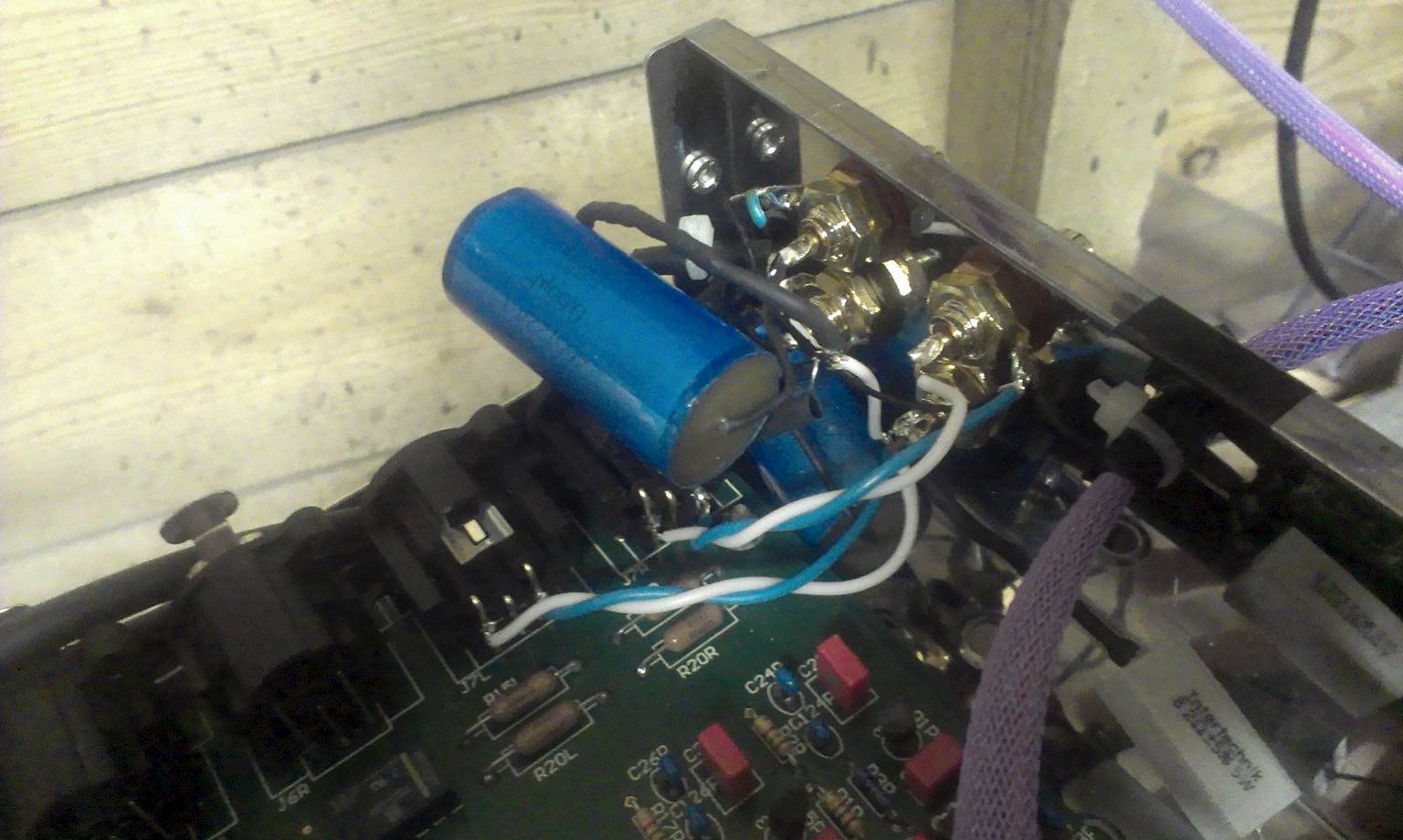

Vor de rest nog wat pic's gemaakt van hoe de koppel cap's er in zitten en geproegeld met de bedrading in de hoop het knetteren weg te werken, zonder succes.
Relais
Relais

Als je 'm als maak contact wilt gebruiken moet je inderdaad COM en NO (Normally Open) hebben. Over de spoel van het relais moet altijd een diode zetten in sper, de piek zoals je zelf al aangeeft bij uitschakelen kan alle laagspanning elektronica slopen. Ik heb niet het hele topic gevolgd, maar de diode er niet zit (bv in de aansturing, ULN*** of iets dergelijks) is het verstandig dit alsnog te doen.

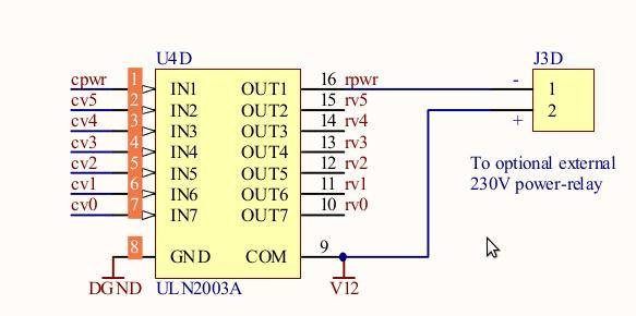

Oke, lijkt er op dat die blus diode er niet zit.... Wat ik mij af vraag... Het lijkt er op dat de plus en min in het schema verwisseld zijn, want anders zit de plus aan massa, of zit daar at anders achter? ZOu het nog kunnen dat de blusdiode echt in de ULN zit?
Ik denk dat ik er sowiezo iets overheen maak...
cool
Berichten: 1126
Bericht door cool »
In de ULN2003 zitten blusdioden. Pin 9 moet dan aan de plus zitten. De uitgang schakelt naar 0 V.
Hoe kom je daar nou bij :o
Een polp bij het uitschakelen van de audio-voeding doet vermoeden dat de plus en minkant niet even vlug wegzakken.

Ik doelde op de aftakking waar V12 bij staat in mijn plaatje. maar dat is iets anders dus.
Mmm, dat zou op te lossen zijn door maar 1 kant te onderbreken denk ik? Of weet jij nog wat beters Anne?
