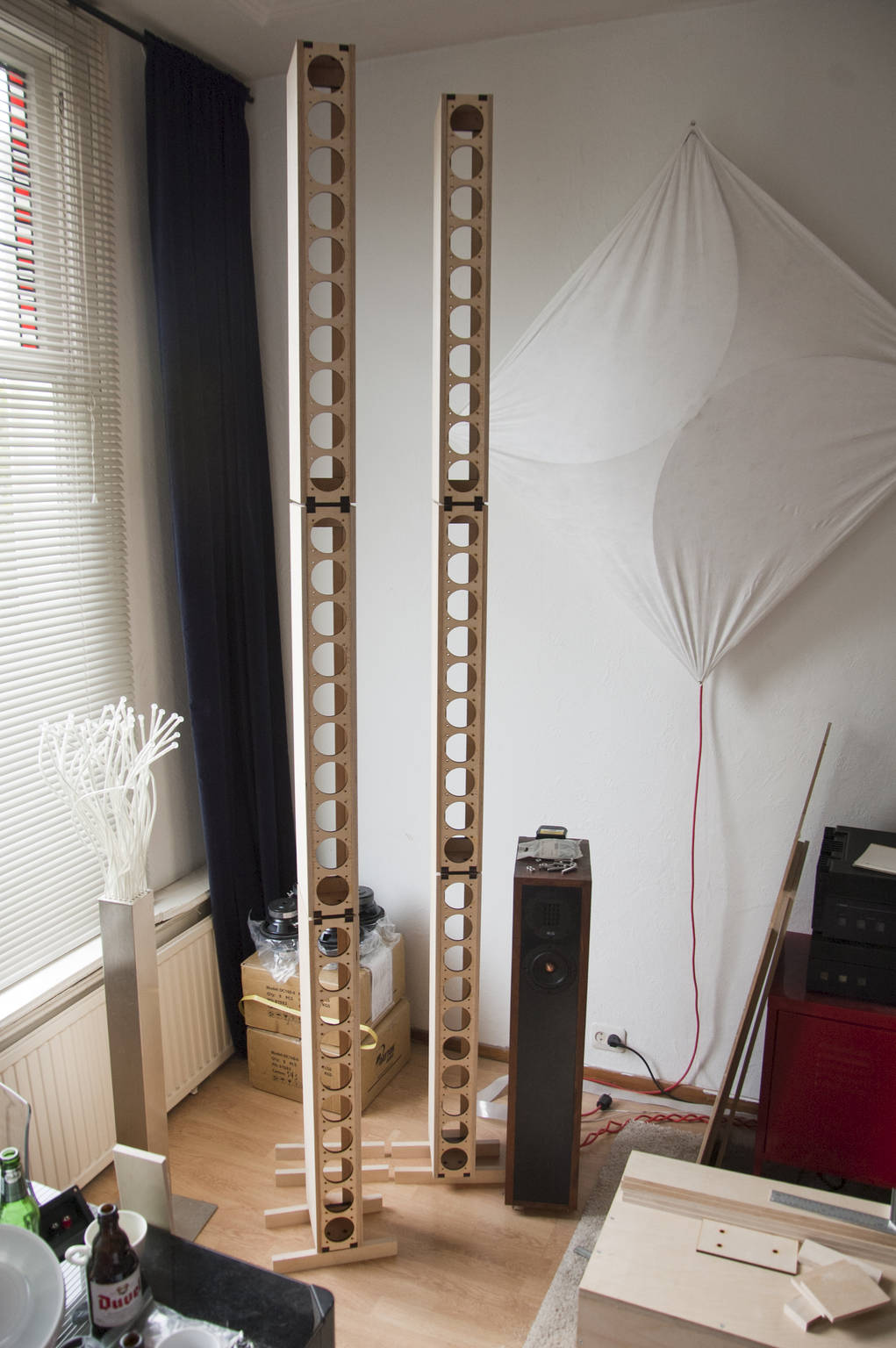

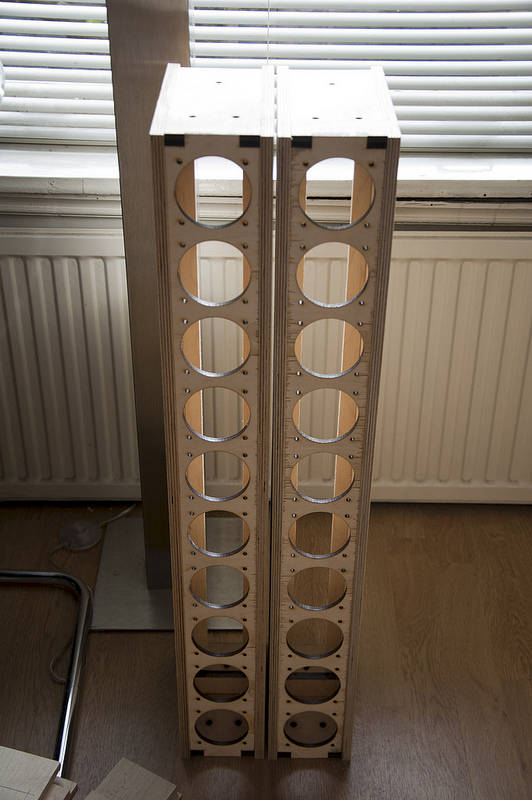

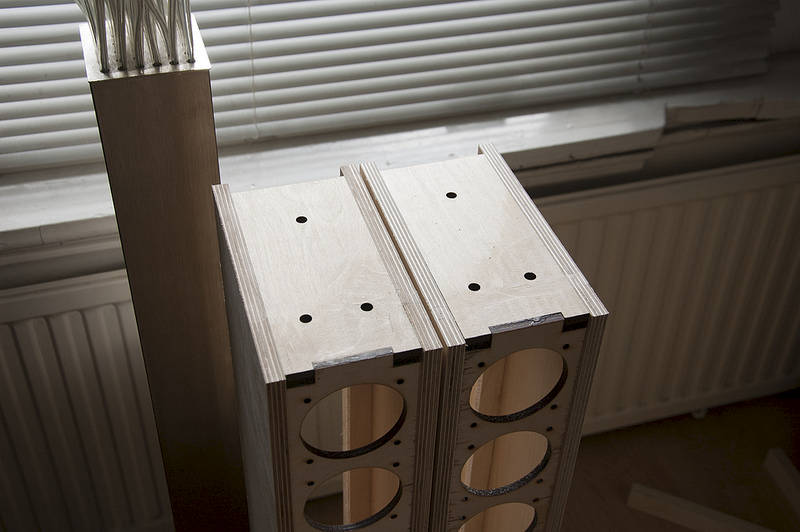

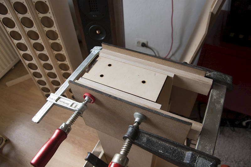

Nou... De zijpanelen zitten er tegenaan... 12 mm berken multiplex is het uiteindelijk geworden. De kastjes staan uit zichzelf al behoorlijk (op het verbazingwekkende af) rechtop, zelfs voordat ik de kopse kanten afgevlakt heb — daar moet ik nog even een freesmal voor maken.
Vandaag of morgen hoop ik de baffles op te kunnen halen en wellicht kan er dan van het weekend wat getest worden...

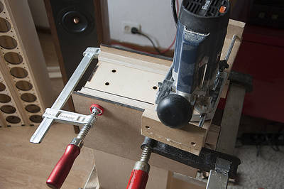

Omdat ik de afgelopen dagen het forum niet heb kunnen openen komen er hier een paar updates samen.

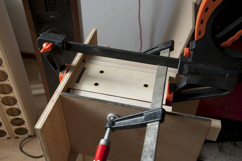

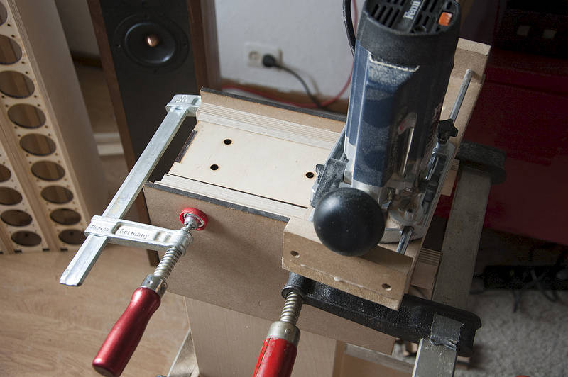

Zoals gemeld waren de kastjes nog niet helemaal recht, dus ik heb een freesmalletje gemaakt om de boven– en onderkantjes mooi vlak en haaks te maken. Vervolgens heb ik de uitsparing waar de baffle in moest komen recht gefreesd en de baffles + drivers erin gezet. Kortom: nu alles nog solderen en de achterpaneeltjes erin, dan is het zo goed als klaar.

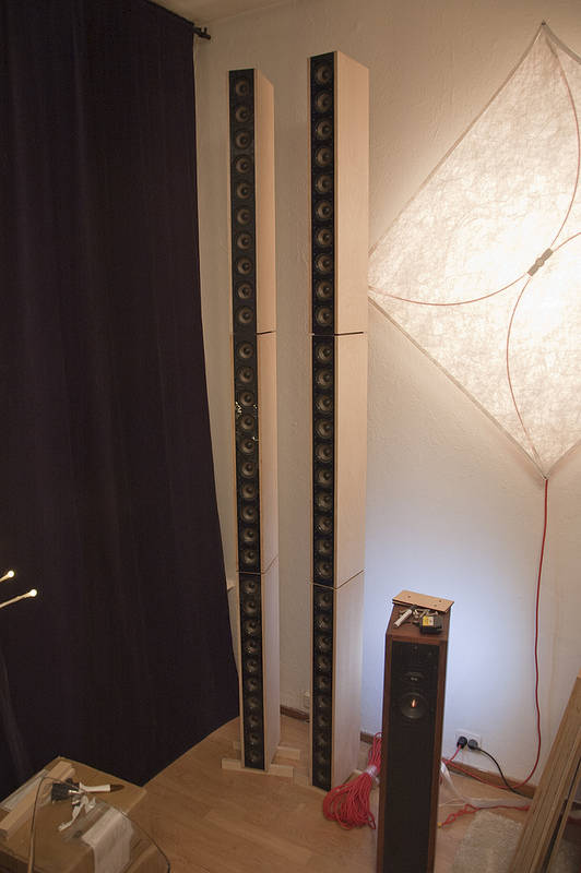

Gisteren heeft Martijn geholpen met solderen. Kanonne, wat een klus zeg. 120 soldeerpuntjes is sowieso al aardig wat, maar in een ruimte die amper 8 cm breed is en waar ook nog wat bracing in zit is het allemaal extra lastig. Maar we hebben het overleefd en nu staan ze te spelen. Ik heb gisteravond een vlot metinkje gemaakt en de DSP van mijn voorversterker ingesteld, maar aangezien mijn meetsetje een beetje vreemd aan het doen was klopt het volgens mij nog niet helemaal.
Later vandaag nog wat metingen doen en de MiniDSP instellen. Het klinkt in elk geval veelbelovend :)

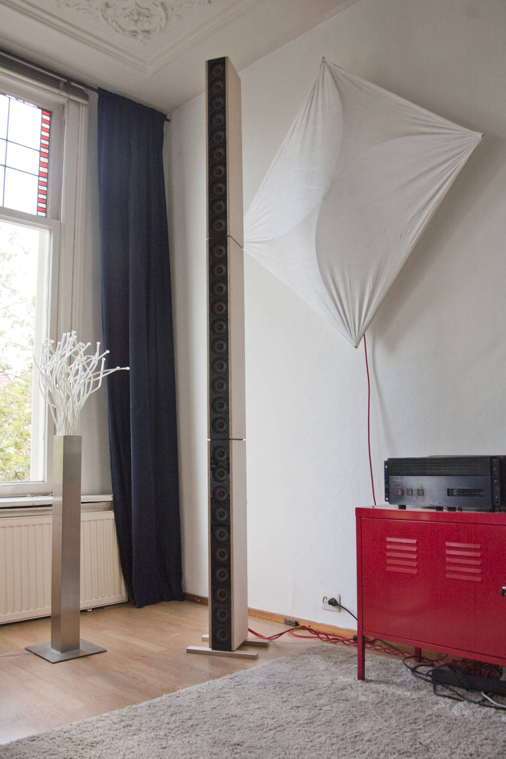

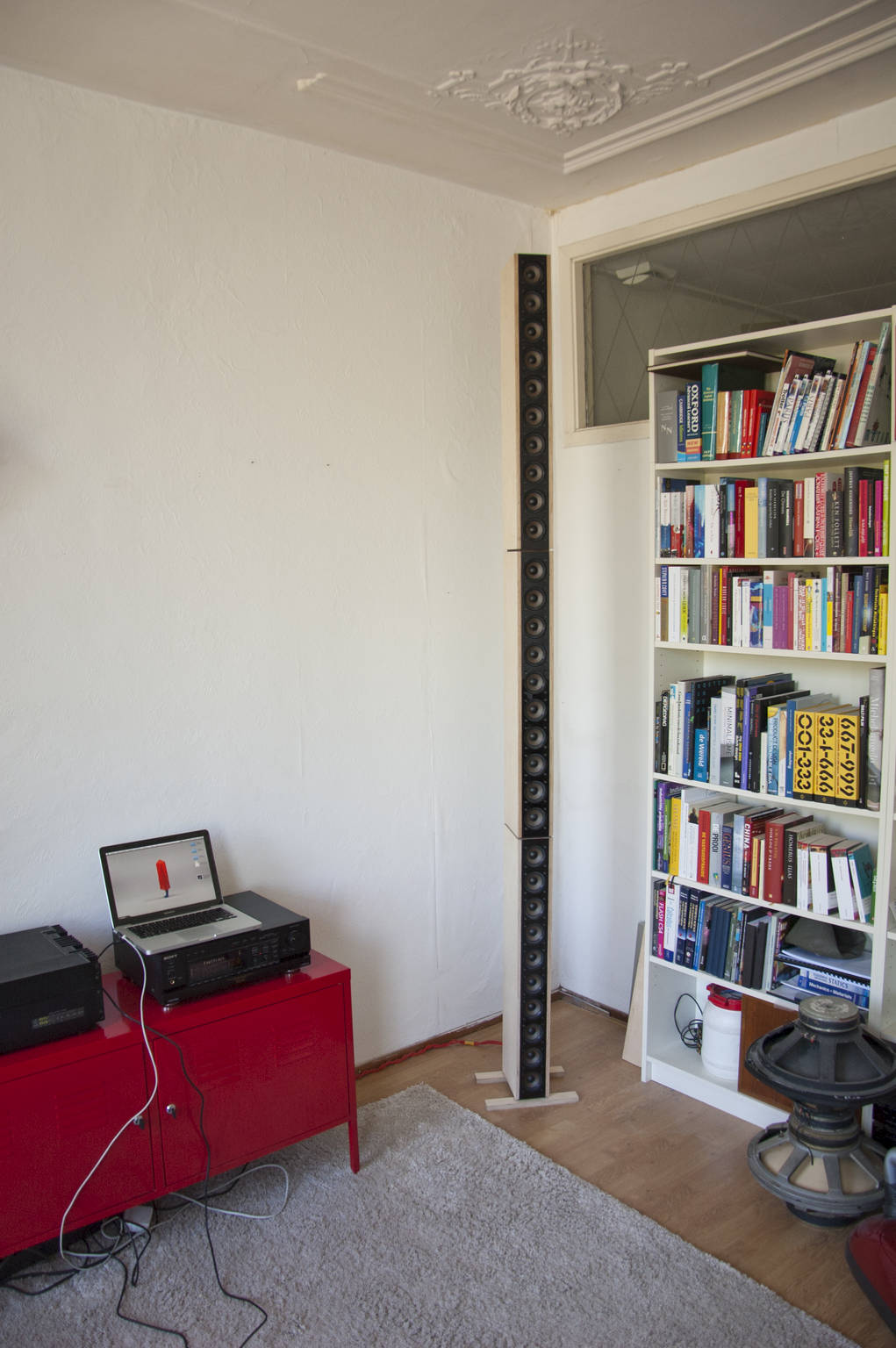

Hier wat foto's!
Berichten: 14141
Re: Line array --> Er is geluid
Stoer! Op hoeveel ohm per kant zit je ongeveer? Aardige eindbak om alles aan te sturen is dat trouwens.
Ik zie ook nog 4 forse woofers liggen, ga je daar ook nog iets mee doen?

Per module is het 3.2 Ω en ze staan in serie, dus 9.6 Ω voor een hele speaker.
Die woofers: nee, daar ga ik niets meer mee doen. Zijn een beetje aftandse dingen ook. Ze mogen voor een kratje bier de deur uit, maar ik ben nog even niet toegekomen aan het maken van een advertentie.

Indrukwekkend... Niet op het eerste gehoor. Vooral gemakkelijk en weinig vermoeiend. Ik ben er wel over te spreken!

Gisteren heeft Martijn wat metingen gemaakt (misschien post hij later nog wel wat grafiekjes). De DSP staat nu goed ingesteld en het klinkt heel behoorlijk :)
Verder is duidelijk geworden dat mijn idee om de achterpanelen met magneten vast te maken niet goed werkt. Het was leuk geweest (want gemakkelijk los te maken), maar helaas, het trilt te veel wanneer de speakers fullrange gebruikt worden.
