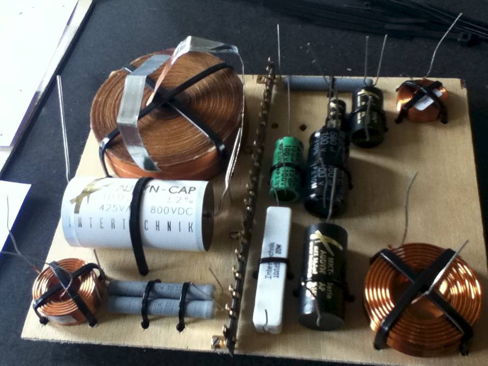

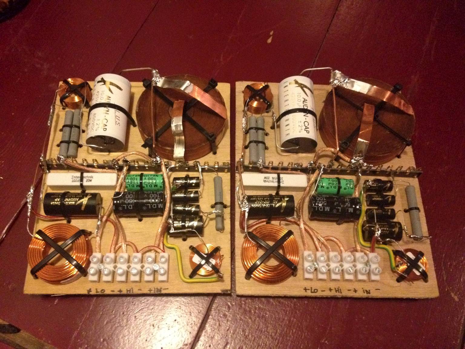

Update van de filters...

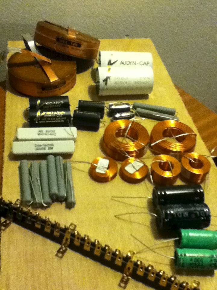

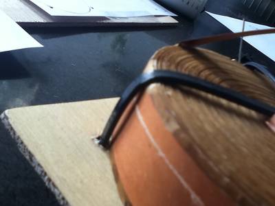

Kan dit kwaad trouwens?
Berichten: 14143
Re: Seas-trym met mortelkasten
Ik denk het niet, maar beter anders voor de zeker een messing schroef of boutje gebruiken om de spoel vast te zetten en die tie-wraps weglaten.
Verder fraaie filters hoor!!! Leuk ook om te zien dat je verschillende kwaliteit onderdelen hebt gekozen aan de hand van de positie en werking van de componenten in de totale filter schakeling.
Ik dacht dat het juist uit den boze was om dat te doen ,ik heb gehoord dat je daarmee je spoel waarde veranderd .
Of is dat alleen met stalen boutjes ,denk het wel nu ik er over nadenk :oops:
Gaat natuurlijk om dat je het magnetisch veld niet mag beïnvloeden en messing is niet magnetisch.
Berichten: 14143
Zolang het niet magnetisch is zit je goed. Ik kom trouwens zelf niet verder dan een dot hotglue onder het houten middenklosje. Maar dat zou ik alleen toepassen als je filter horizontaal kan liggen dus dat er geen kracht op de lijmverbinding staat.

Zo,
filters zijn af :D

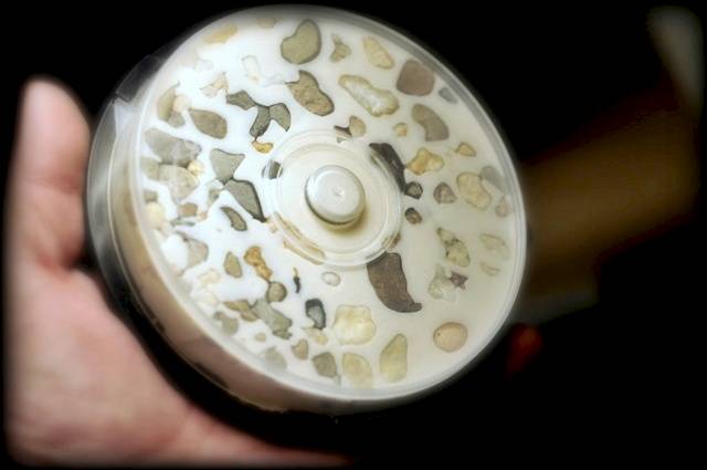

Kan ook mijn mallen met doorzichtig epoxy vullen :P dan blijf ik ze zien...

Bericht door Berre »
Verre van makkelijk. Dat is een endothermisch proces waarbij een boel hitte vrijkomt. Als dat te snel gaat trekt het gietstuk krom naar alle hoeken van de kamer. En je wil er geen bellen in te krijgen. En daarna moet het eindeloos worden gepolijst. Daar wordt je niet goed van.

Dat krom trekken lijkt me ook een zwaar probleem. Je kan bijna niet een hele speaker in 1 keer gieten. Dan komt er nogal wat hitte vrij.
Bij beton gieten ook trouwens, maar die hitte is dan nog minimaal t.o.v. epoxy gieten.

Epoxy wordt sowieso een beetje melkachtig als je het droogt.
Voor wat betreft de hitte, de oplossing is om het beetje bij beetje te gieten zodat er telkens maar een beetje warmte op 1 plek is en niet over het hele oppervlak.
Een van onze duitse vrienden heeft zijn monitors op die manier sukje bij beetje vol gegoten met een grind epoxy mix.
