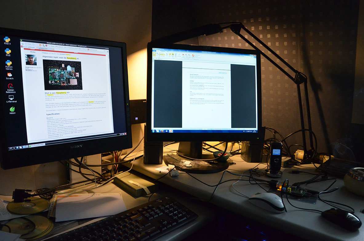

Ik ben ook eens aan het stoeien gegaan met die framboos, maar dat valt nog niet mee.
Op een IBM scherm geeft hij meestal geen sjoege, maar als hij het doet geeft het een subliem plaatje.
Het bleek dat hij het op de andere monitor vlekkeloos doet.
Dat was de eerste hobbel.
Daarna maar even met een image (Debian Wheezy)die ik had gedownload de boel bekeken.
Dat liep best aardig, het linkerscherm met ook al een wat aangepaste interface, en zelfbouwaudio is ook via de browser te benaderen.

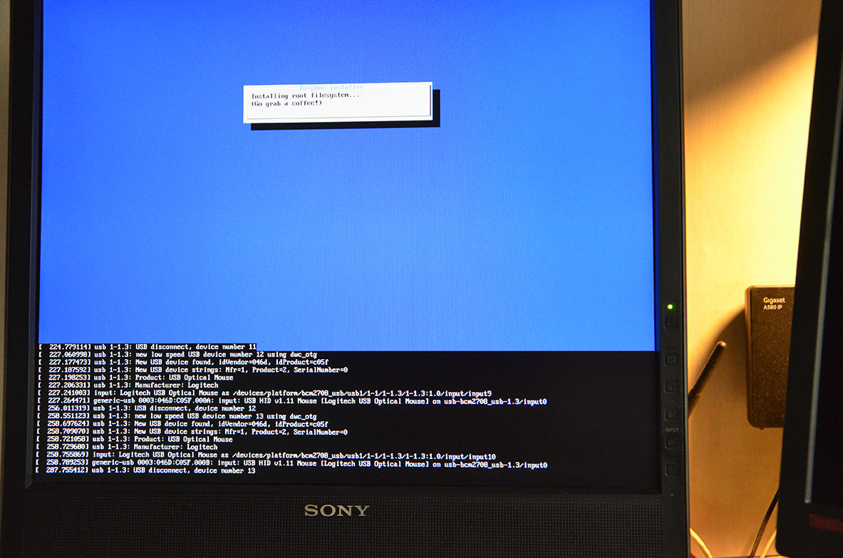

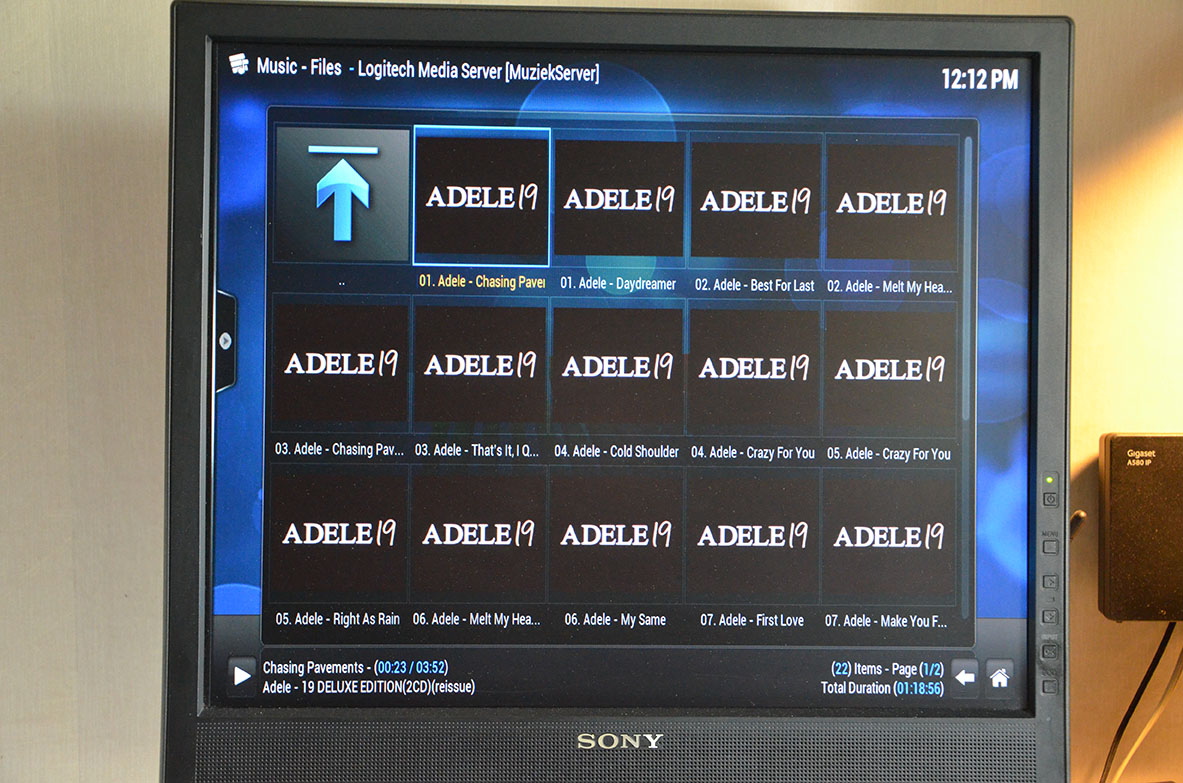

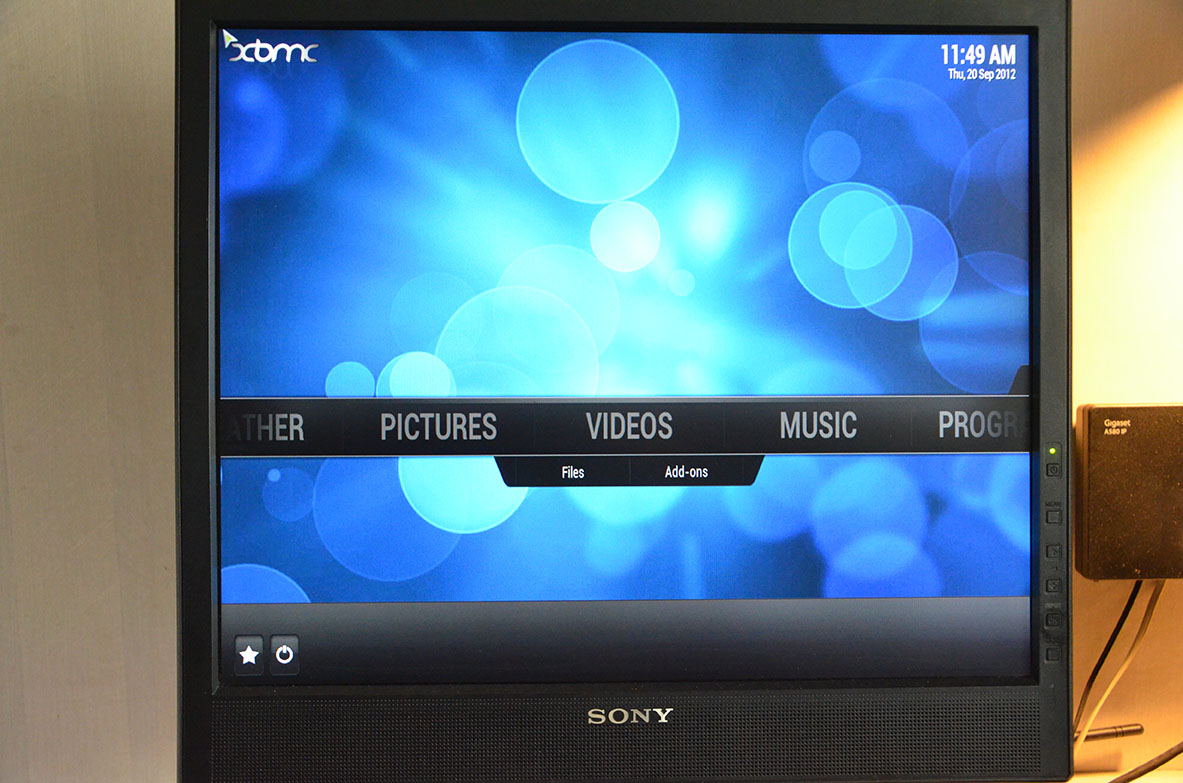

Daarna maar eens gekeken of ik ook de XBMC versie aan de praat kon krijgen, ik had dat op 2 manieren als image gedownload.
Dan ben je wel even bezig om dat dan na toch een behoorlijke tijd een beginscherm te zien.
Je krijgt dan ook het advies om even wat anders te doen, ( Go grab a coffee!!) .
Maar uiteindelijk verschijnt toch wel het bekende beeld. Met de instellingen spelen, en we hebben nu dan maar even via het analoog uit de herrie. .

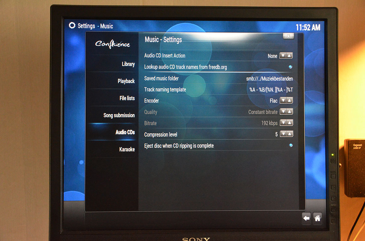

Dan zou het moeten met NFS (NetworkFileSystem), ik heb daar nog geen ervaring mee.
Ik was met XBMC juist ook nieuwsgierig naar het bedien met een App, en dat lukte wel met mijn telefoon, maar het kon mij ook niet echt overtuigen, dat XBMC remote.
Dan zou je via het netwerk, draadloos de boel kunnen aansturen zonder de TV aan te zetten, dat is nog steeds mijn uitgangspunt.
En ik ben er nog niet van overtuigd.
Dat het niet lekker liep kan ook nog liggen aan het feit dat ik al teveel resources had gebruikt door ook te kijken naar de MPD cliënt die ik kon installeren als Add on.

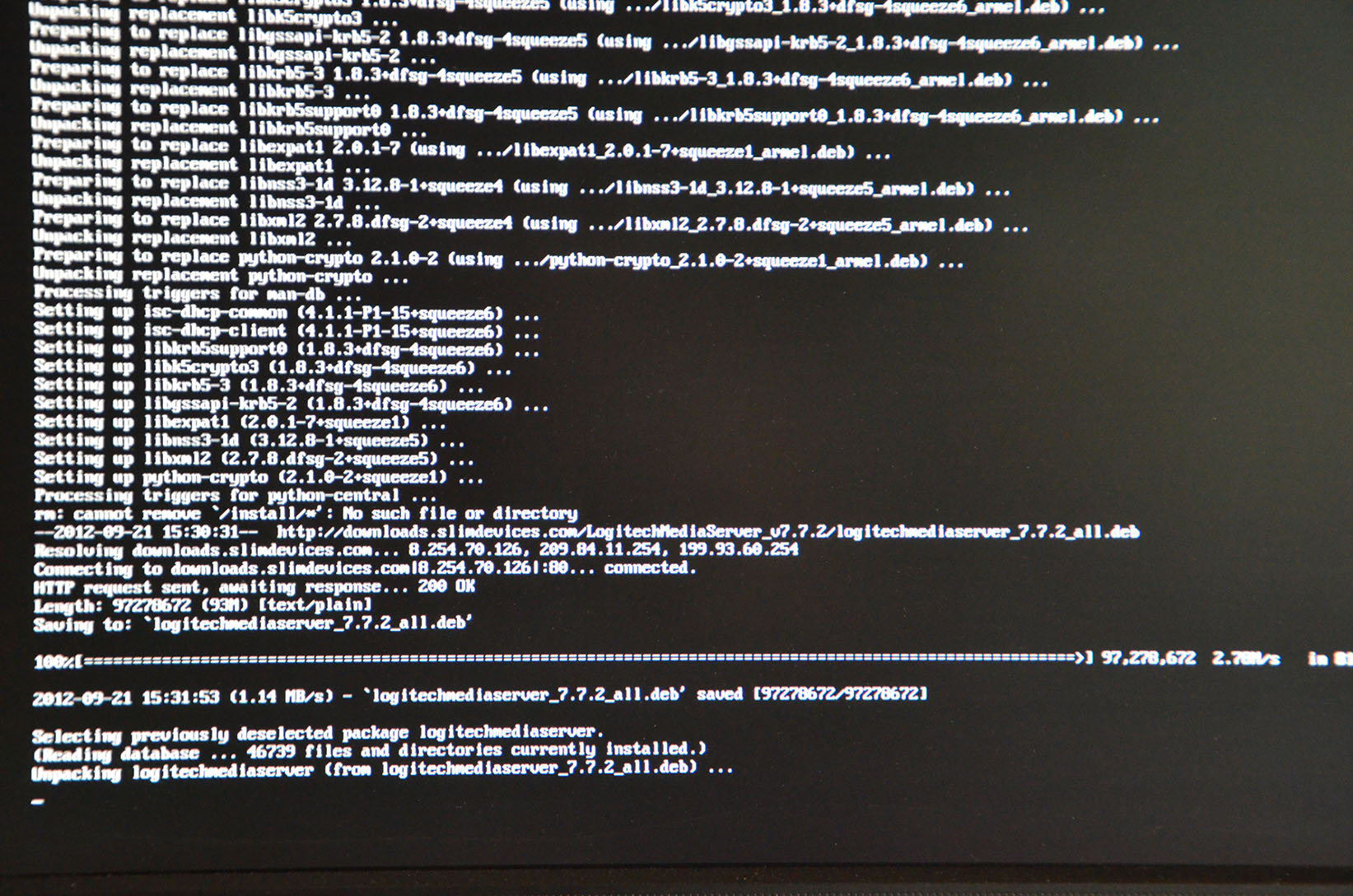

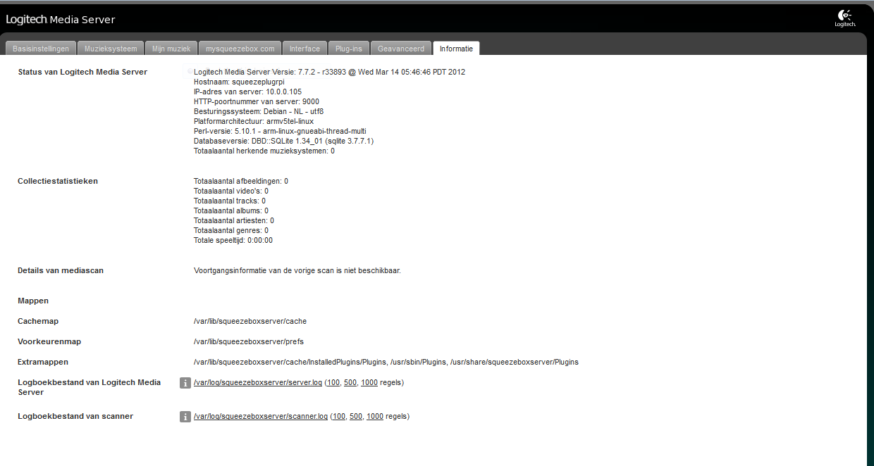

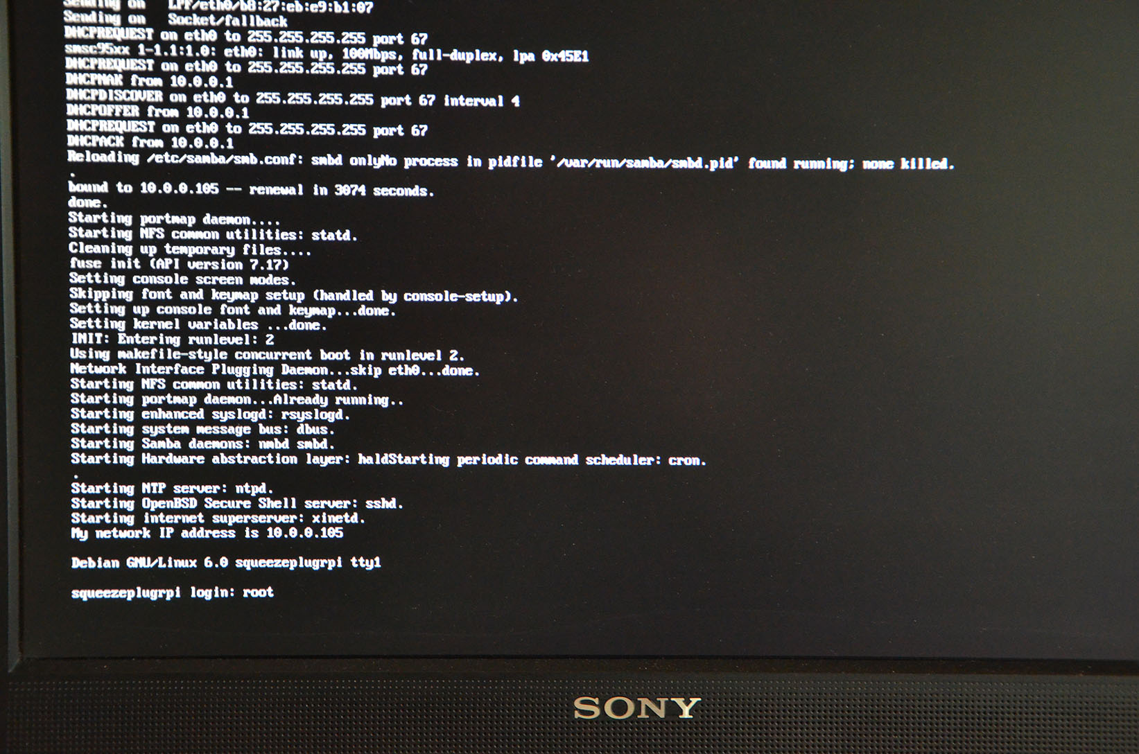

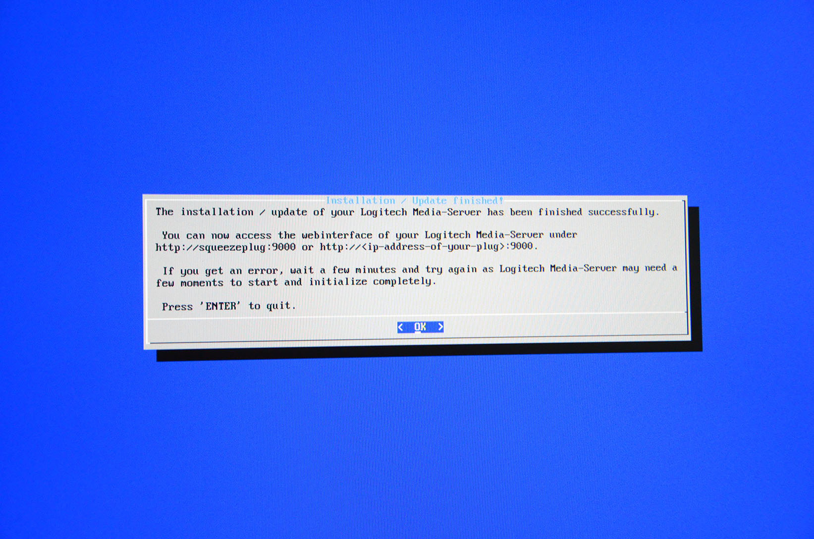

Ik heb vandaag maar eens even de Squeezeplugin geprobeerd.
Dat ging niet helemaal van een leien dakje (beschadigd image door te snel denken dat hij al klaar is), maarhij bleef ook maar hangen op de USB poorten, was er een samenhang?, ik weet het niet zeker, maar zonder de muis, waar je toch niets aan hebt ging later toch goed.
Maar je bent wel een paar uurtjes verder
Uiteindelijk ging het toch wel volgens de regels. En na het inloggen werd hij op het scherm zichtbaar....de Squeezeplugrpi...! de laatste op de rij met mediaspelers. Probleem is nu wel dat hij de later aangekoppelde USB schijf niet ziet, de Samba share ook niet, maar wel de radiozenders.
Ik ga nog wel even verder om te kijken hoe dit is op te lossen.
