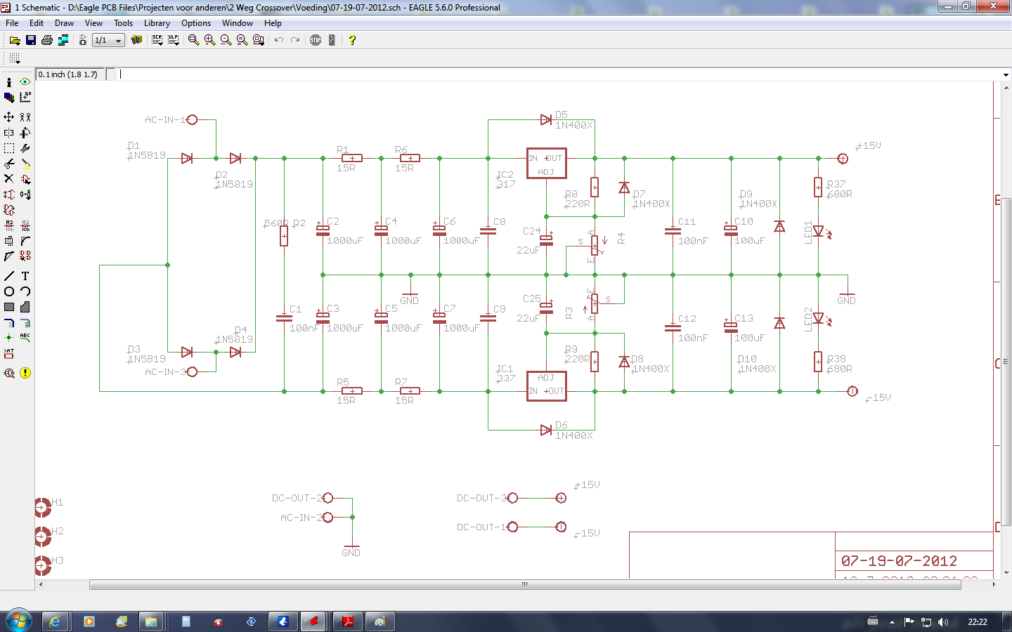

Schema van de voeding, niet echt schokkend want grotendeels eerder toegepast in de verbeterde HK-DAC voeding van Pjotr.

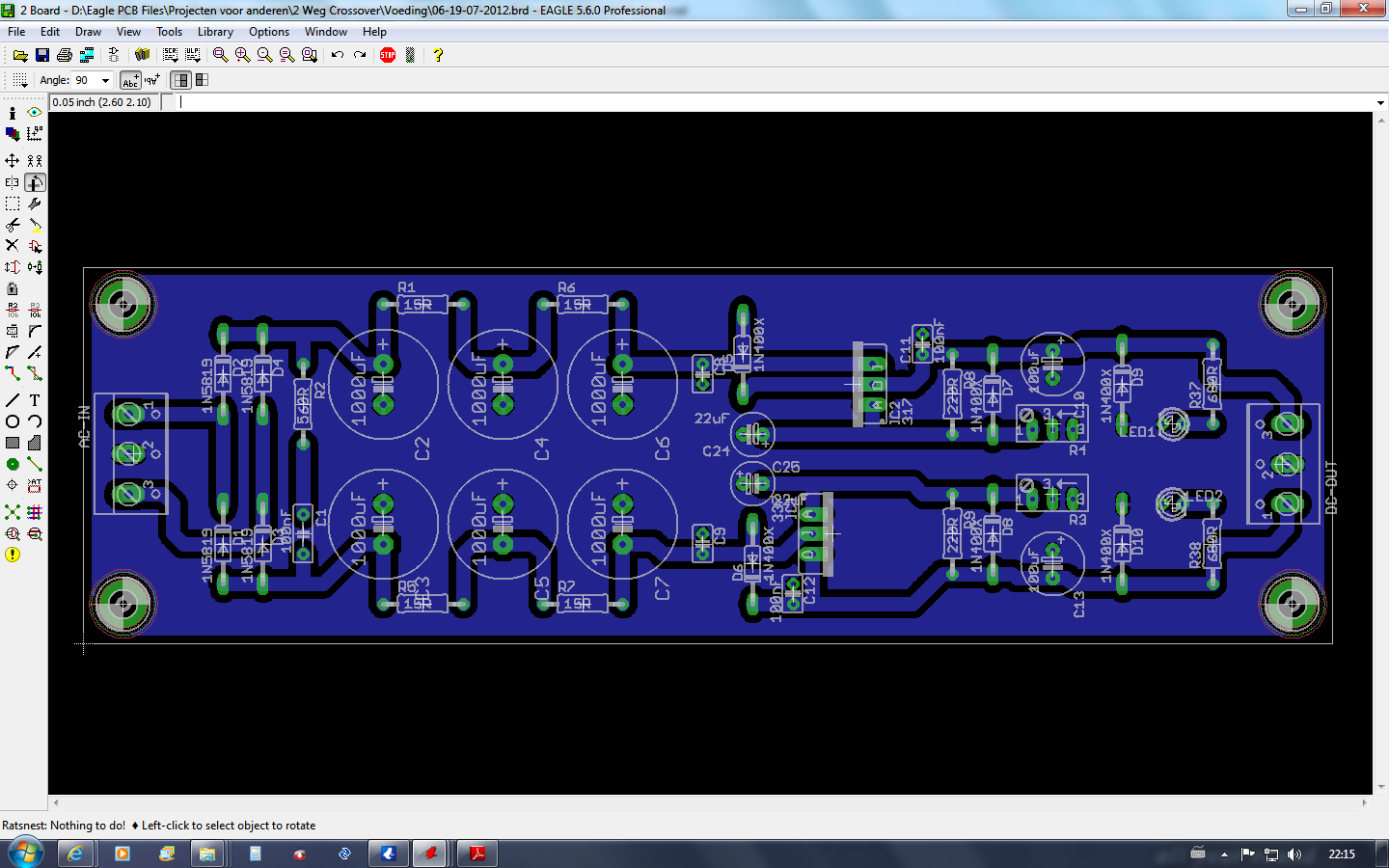

En de bijbehorende lay-out. de afmetingen zijn 5 x 16 centimeter.

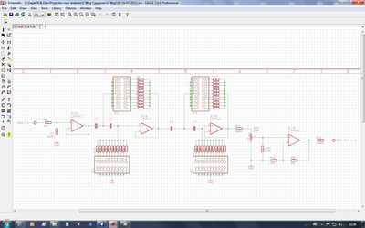

Een voorlopig schema van het high-pass-filter. ik weet niet helemaal zeker of ik het goed heb gedaan.
Daarom is (opbouwende en gefundeerde) kritiek welkom.

Dat ziet er goed uit Ray! Fikse voeding met 16cm lengte... ;) Er is nog wel 1 eis die ik vergeten ben te noemen. De maximale hoogte inclusief afstandsbussen mag niet meer zijn dan 4 cm bedragen. De kast is maar 1U. Is dat een probleem met die caps?
Re: Variable Highpass filtertje - Help!
Dat moet te doen zijn. als je uitgaat van elko's van 1000 uF/35VDC zou dat geen probleem vormen.
Die meten ongeveer 13 mm diameter bij 20 tot 25 mm lengte. (er zit wel wat verschil in afmetingen tussen verschillende merken.)
Ik zou er geen 63 VDC inzetten. die zijn wat groter en dan word het wel erg krap.
Als je uitgaan van 40 mm binnenmaat van de kast, je trekt daar een mm of 8 voor de print en montageboutjes vanaf en de hoogte van de elko, dan hou je ongeveer een mm of 8 a 10 over. echt warm word het niet. het is ook laagspanning, een paar mm tussen bodem en onderkant print is voldoende, eventueel plaatje plasticfolie ertussen leggen.
Ik heb door de plaatsing van de 317/337 ic's de mogelijkheid gehouden om een plaatje aluminium te monteren (er was geen ruimte voor "echte" koelblokken), nodig is het niet, mits er een niet al te zware trafo word aangesloten. (lees: niet meer dan 2 x 15 VAC)

Is die voeding niet een beetje overkill? Kom niet verder dan 80ma verbruik ( grof geschat 10ma per opamp).
Hier wat meetgegevens met het oorsprongkelijke voedingkje.
Hij is eigenlijk bedoeld voor één opampje aan te sturen...Maar bereken je die stroom met een of twee kanalen ? bovenstaand schema is alleen
high-pass voor een kanaal, ben ook bezig om het volledige schema om te zetten voor low-pass en high pass.
Ik vind het overkill wel meevallen. het kan nog veel uitgebreider.

Ik ga altijd voor het gemak uit van 10ma per opamp chip, de NE5532 die bekend staat als stroomslurper gebruikt 6ma. Aangezien je geen stroom levert met de opamps ( er hangt bijv geen koptelefoon aan) heb je helemaal niet veel stroom nodig. Je kunt zelfs overwegen om een 723 :mrgreen: op de filterprint toe te passen, is zat!
