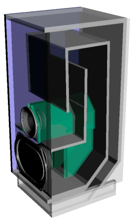

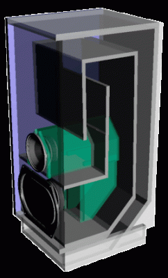

Wat ik leuk vind is dat er enorm verschil optreedt bij een meting in de poort als je de andere poort dichtdoet. Dat is een effect op 4 meter afstand \:D/ En dan zie je direct (denk ik) dat er een soort drukeffect optreedt waardoor de boxen zich anders gaan gedragen. Als ik weet wat ik dan meet kan ik wellicht zien of de Spl curve overeenkomt. In Ajhorn kan ik een 36 liter gesloten combineren met een 36 liter TL, echter de verschillende driverposities daarbij... wordt wat lastig :think:
Wordt het dan niet gewoon een twee keer zo lange transmissie lijn met de driver ongeveer in het midden?
Een beetje geknepen weliswaar vanwege de geringe pijpoppervlakte en de vernauwing ter hoogte van de driver.
Re: AL170 + KE25SC TL
Wat pappaleo zegt: voor de simulatie met 1 gesloten poort zou ik uitgaan van een lange, smalle TL met de driver en een vernauwing nabij het midden.

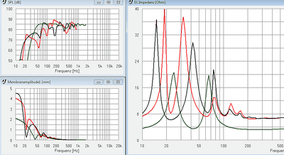

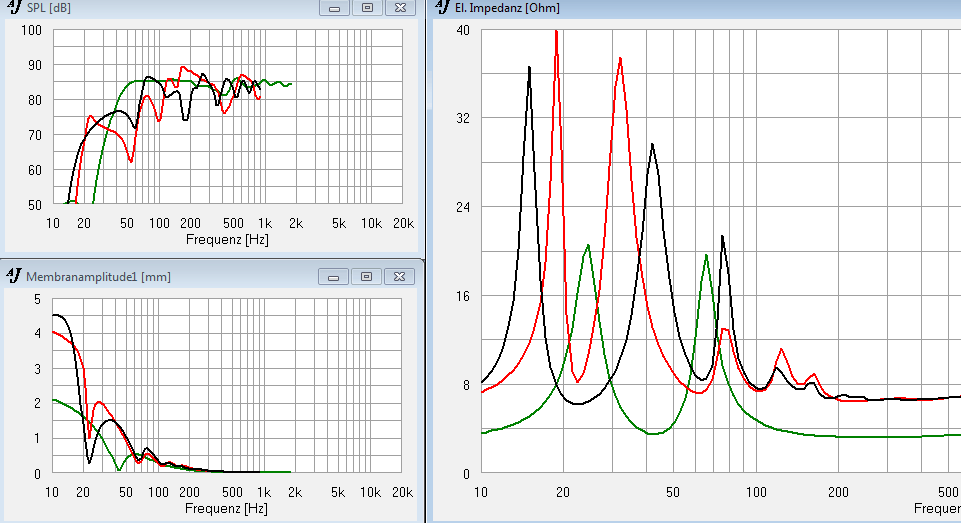

Hier de simulatie die past bij een TL met 3,74 meter bij 100cm^2 en de driver op 1/2e en op 1/2 + 1 meter:

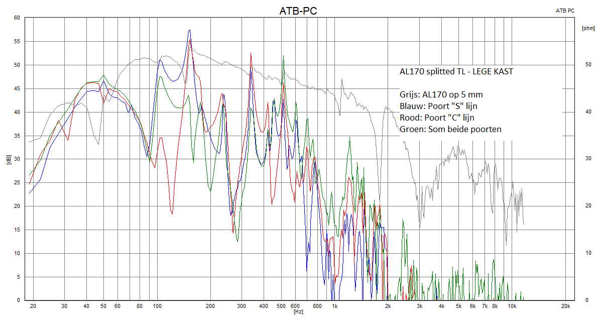

Heb nu een kast leeggetrokken, kijken hoe dat meet...
Berichten: 9198

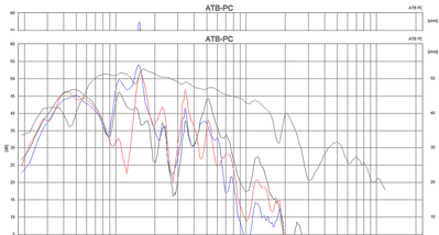

Uitgezocht, de afstemfrequentie zou dan niet rond 45 Hz liggen en zelfs zonder impedantiemeting kun je zien dat de woofer rond 45 Hz minimaal uitslaat :beer:

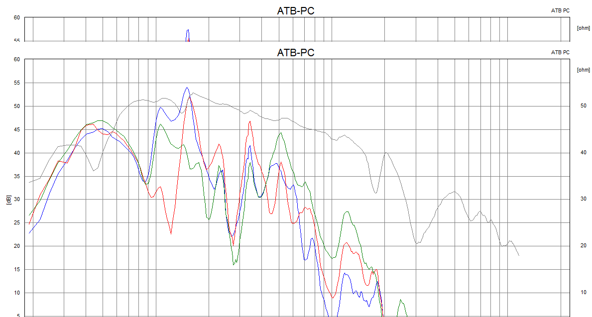

En nu met smoothing:

Is dat nou een meting met één poort gesloten? En is dat in de vorige post de simulatie met één poort gesloten?
Ik ben een beetje kwijt wat nou wat is.
Berichten: 9198

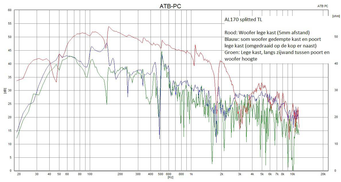

Een meting met 1 van beide poorten dicht heb ik niet onderzocht deze keer.
Ik denk dat de bijschriften voor zich spreken, maar goed om even te checken als het niet meer duidelijk is.
De som van beide poorten = midden tussen beide poorten.
De som van woofer en poort is met 2 kasten naast elkaar, behalve als ik 1 kast langs de zijkant meet.
Poortmeting links of rechts noem ik ook wel eens S of C. Bij "C" zit de woofer op 1 meter, bij "S" op 35 cm.

Maar ik schat zo in dat de info niet heel anders wordt dan wat ik nu gemeten heb. Dit is namelijk gewoon nog niet in orde. Wel interessant. Voor het optimaliseren is zo'n geavanceerd meetsysteem wel heel welkom. Maar op dit moment heb ik nog steeds geen echt goed en dreunvrij laag. Ik zie ook een mix van staande golven en TL resonanties. Die staande golven moeten ook aangepakt worden denk ik. De piek rond 500 Hz is in de lege kast echt gigantisch.

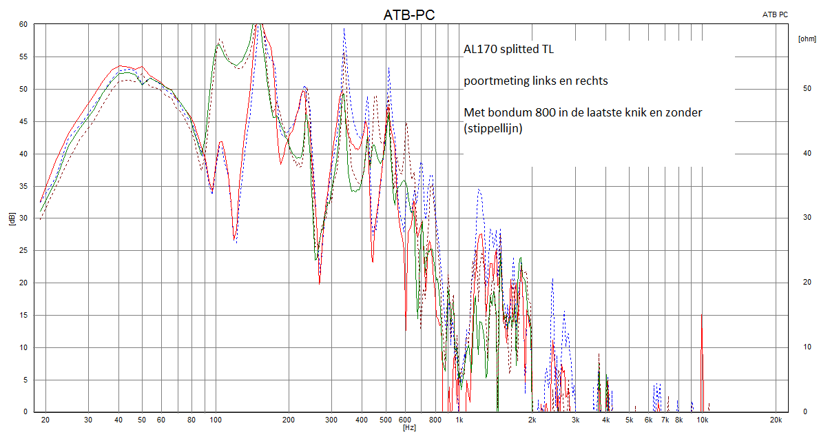

Hier eerdere metingen met een afgesloten deel (niet heel strak, gewoon een plankje schuin in de poort geklemd/geplaatst).
http://www.zelfbouwaudio.nl/forum/downl ... &mode=view
En volgens de simulaties hadden de blauwe en de groene piek tussen 100 en 200 Hz hier verder uit elkaar moeten liggen, zodat ze elkaar mooi aanvullen. http://www.zelfbouwaudio.nl/forum/downl ... &mode=view
Dit is niet zoals gesimuleerd, ook al is hier de woofer niet in meting mee genomen. Het lijkt er op dat er demping in de pijp moet om de luchtsnelheid en afstemfrequentie naar beneden te brengen.
Met Bondum 800 in de laatste knik meet ik trouwens consequent meer sublaag (+1,5 dB) dan met een lege kast. Dit geldt voor beide poorten! Geinig...

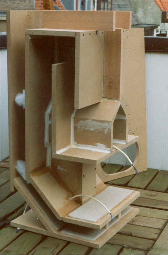

Als het om deze speaker gaat;
https://t-linespeakers.org/projects/jakob/index.html
https://web.archive.org/web/20071009093 ... SOTATL.htm
https://www.diyaudio.com/community/thre ... ne.145632/
Snap ik de opmerking al helemaal niet.
Dit is namelijk gewoon een klassieke rechte TL.
Daar zit niet eens een HH demper in, enkel wat tussenschotten in de horizontale richting om staande golven tegen te gaan.
Totaal weer loze reactie dus.
