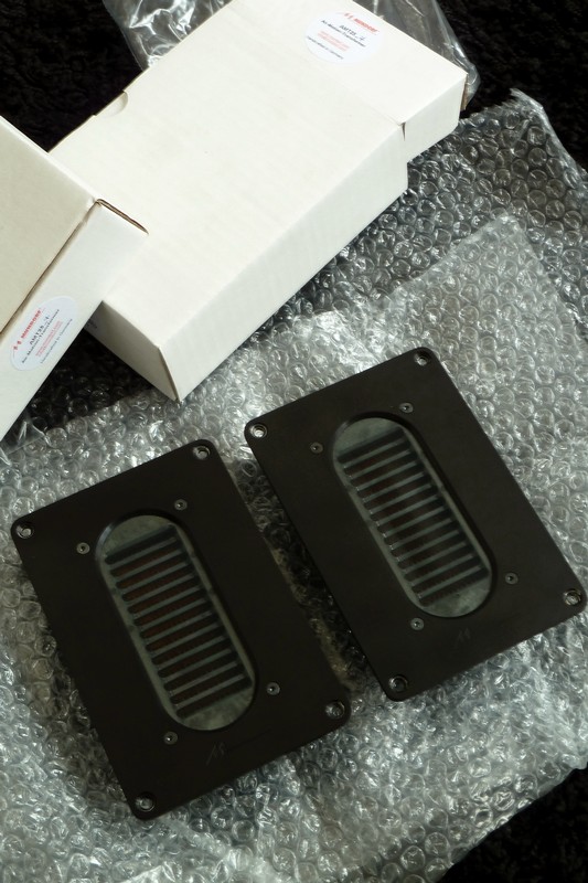

Van Tony alvast een foto ontvangen van de 25-7 AMT units:

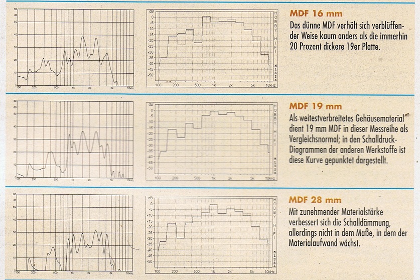

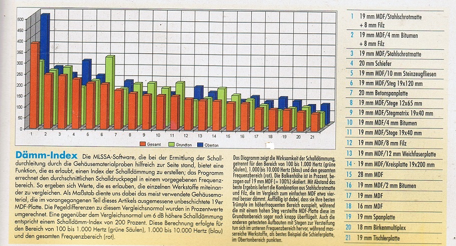

Nee dré zo slecht is het niet wat Walt doet , een kleine toevoeging is goed genoeg .
De gedachte is bij iedereen 2x zo dik is 2x zo goed maar dat is meettechnisch dus niet te onderbouwen het is verreweg van veel beter .
Kijk maar zelf naar 16 - 19 - 28 mdf hoe klein de verschillen zijn
Kan je veel beter 18mm met bracing nemen of 18mm met softboard (groeneplaat voor onder parket ) dat is voor ieder goed te doen omdat tegen de binnen kant te plakken van je behuizing .

jammer dat er geen meting zijn gemaakt van diverse diktes mdf , maar het geeft goed weer dat 18mm voldoende is MITS je er nog wat erbij doet en of maakt en niet dat je het alleen moet zoeken in een dikkere houtsoort .
Natuurlijk het dikste 72mm hout met sandwich gebouwd en bracing etc wint resoneerd het minst , maar dan heb je een 100liter grote kast met beperkte kast inhoud .
