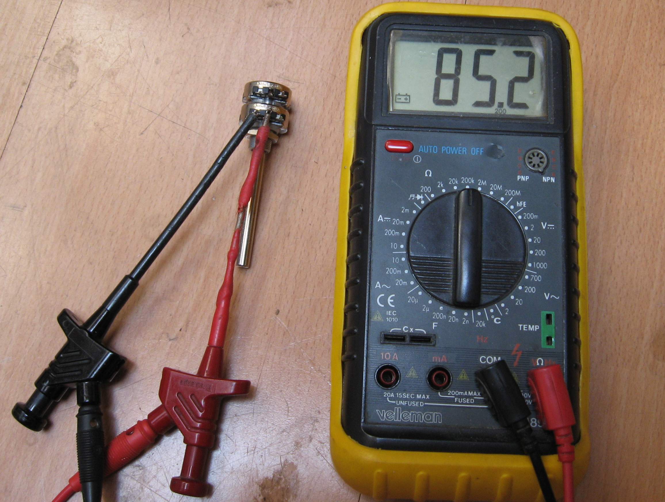

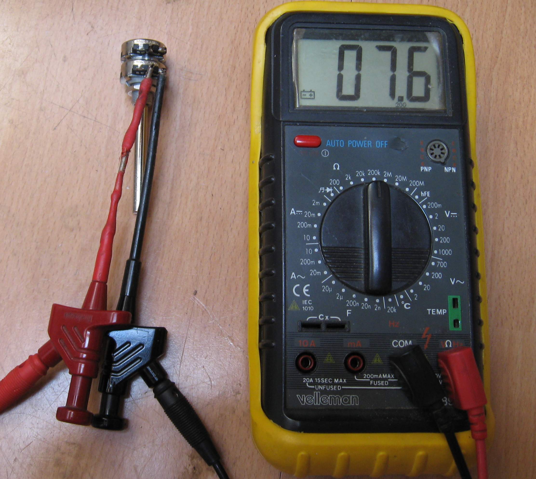

Als je de loper van de potmeter in het midden zet en je meet vanaf de middelste pin naar de buitenste pinnen ongeveer hetzelfde heb je lin. B.V. 100 K pot wordt dan twee keer 50 K
Als de zelfde pot logaritmisch is meet je aan 1 kant bv 7,6 K en aan de andere kant 85,2K let op door afwijkingen kan dit ook groter of kleiner uitkomen dan 100 Kohm

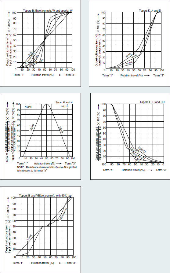

Zie foto's van een LOG potmeter

Bedankt voor de duidelijke foto,s.
Had nl. een potmeter 100K ALPS en wilde controleren of ie wel log is.
En dat is ie ............. :mrgreen:

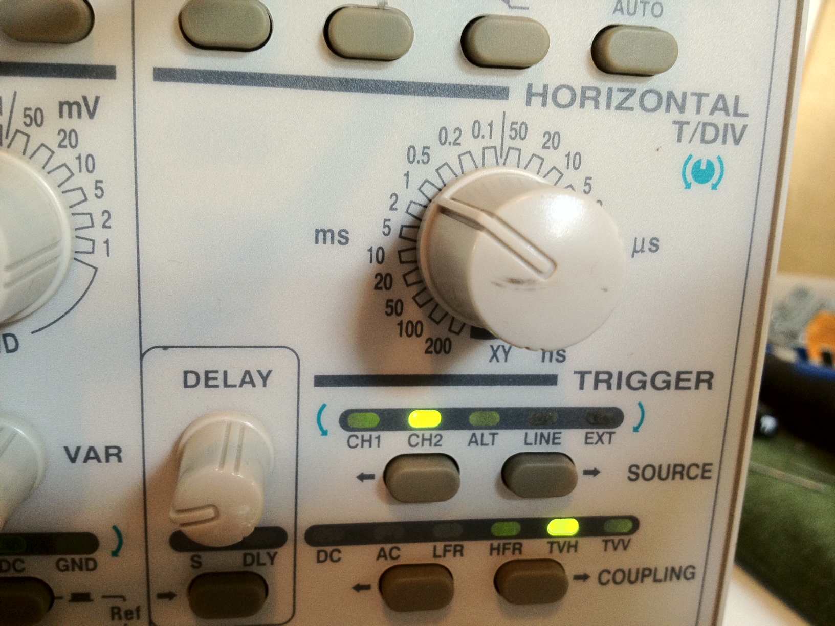

Hoi allemaal,

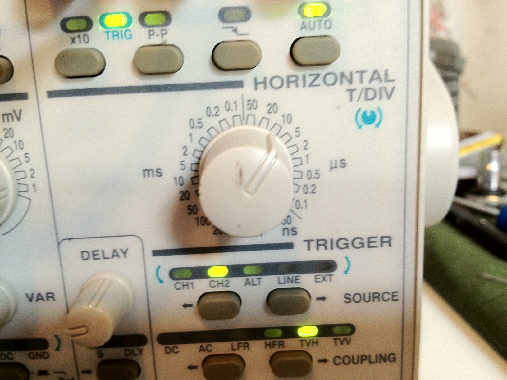

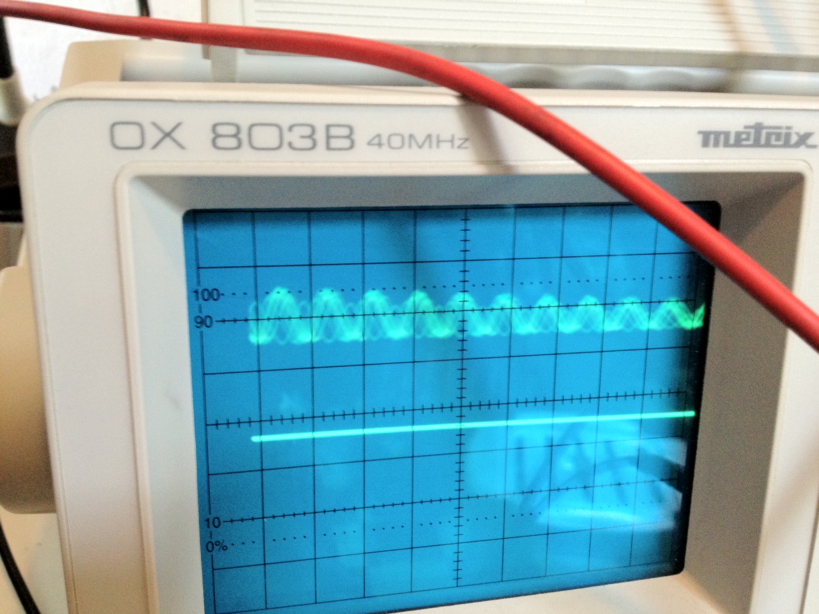

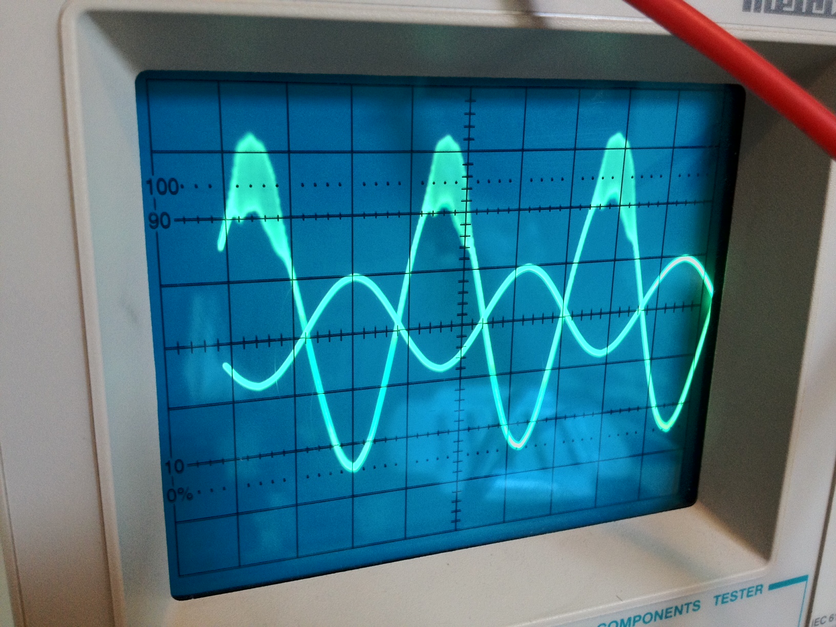

Iedereen terug gekomen van een goede vakantie? Ik wel igg!! En vandaag meteen even het eea gemeten met een scoop. En ik vrees slecht nieuws.
Op advies van Anne heb ik de plussen van de 500uF elcos aan elkaar gehangen. Ik vermoed om uit te sluiten dat de uitschakelplop komt door een defecte 500uF elco. Helaas hoorde ik geen verschil, de plop bleef bestaan, even als de ossilatie. Ook was de plop nog steeds in het zelfde kanaal te horen.
Over het meten... tijdens het meten was duidelijk aan de weerstand te horen (heb de speaker vervangen voor een flinke 8ohm weerstand, 5 amp)dat er ossilaties optraden, dit in de vorm van ruis en geluidjes eruit. Heb met mijn fluke meter een min/max meting gedaan en deze gaf 17 volt max aan... flinke pieken dus.
Om uit te sluiten dat de ossilatie in 1 kanaal zat heb ik de scoop aan het andere kanaal gehangen. Hier heb ik foto's van. Zie hieronder. Ook daar zit het dus in, toen ik later terug wilde schakelen naar het kanaal met de hoorbare ossilatie was het volledige signaal weg :shock: ik vrees dus dat ik iets heb opgeblazen. Ik heb de voedingsspanningen gecontroleerd en die zijn nog steeds in orde. Ik krijg alleen het ingestuurde signaal niet meer terug uit de uitgang. Voor het signaal gebruik ik een functiegenerator.
Het probleem is alleen dat ik nu weet dat het erin zit, maar dat ik niet weet hoe ik vast kan stellen waar het probleem vandaan komt...
De in en uitgangen op de UGT zijn gescheiden, alleen de draden naar de ingangen (die van de 2 KT88's per UGT komen) zijn gebundeld. Dit mag toch niet uitmaken?
Heeft iemand een idee wat ik zou kunnen doen? Als hiervoor andere/meer gegeven nodig zijn lever ik die graag natuurlijk! Spanningen op bepaalde punten of signaalmetingen ergens!
Ik hoor het heel graag!!
Bart

Bart, die oscillaties op de uitgang, zie je die ook als je de ingang kortgesloten hebt, dus niets aanbiedt? En die sinus die je aanbiedt, welke frequentie is dat? Op het eerste plaatje staats iets van 300Hz, op de 2e 5kHz als ik het goed zie..
