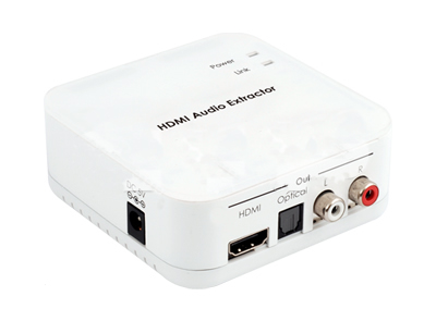

Een vriendelijker geprijsde processor om het S/PDIF te scheiden van het HDMI-signaal:
Prijs: ca € 34,47 incl. verzendkosten.
