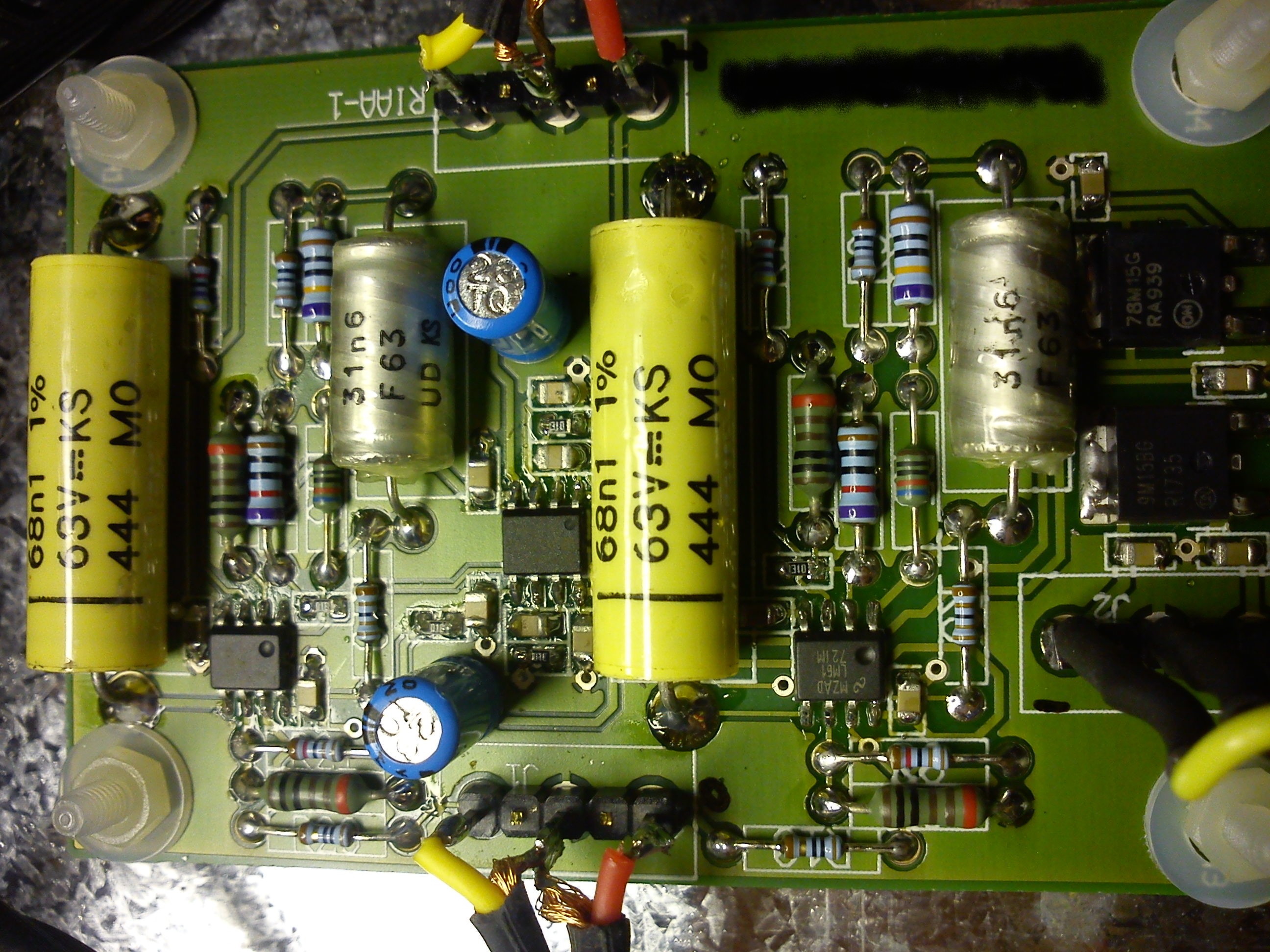

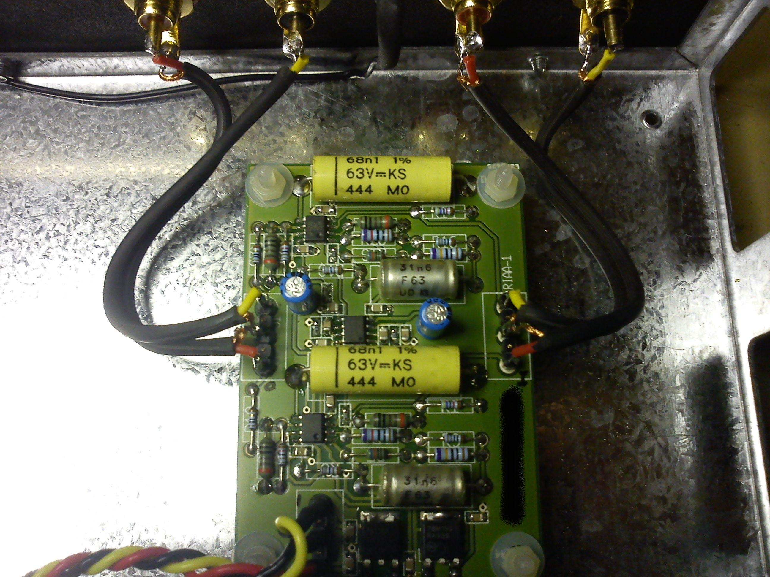

Lief klein printje zo.
Ik hoop dat het goed gaat klinken.

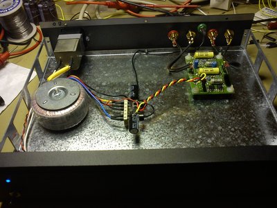

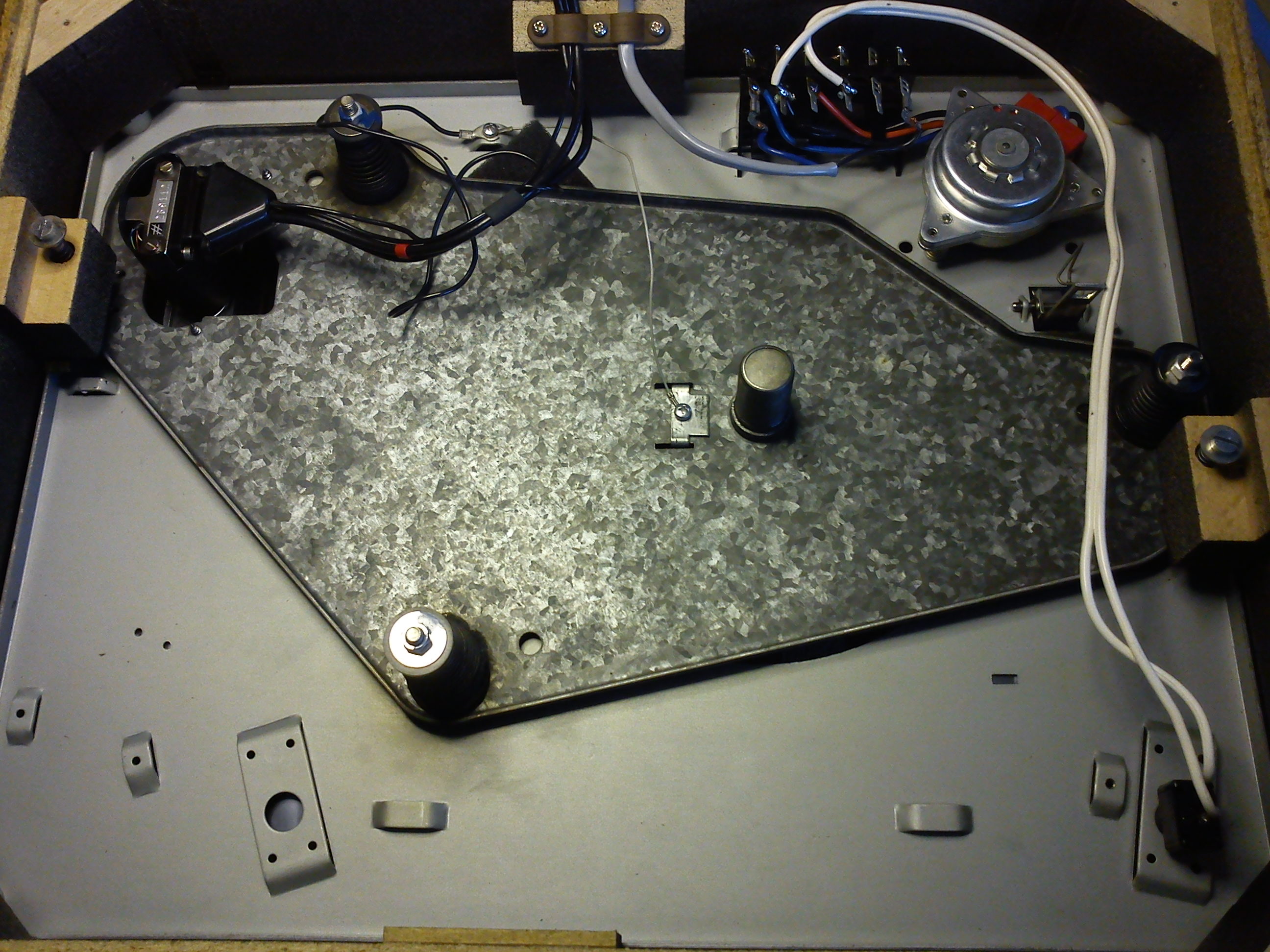

Het printje valt mee George, z'n jasje eromheen is wat aan de ruime kant

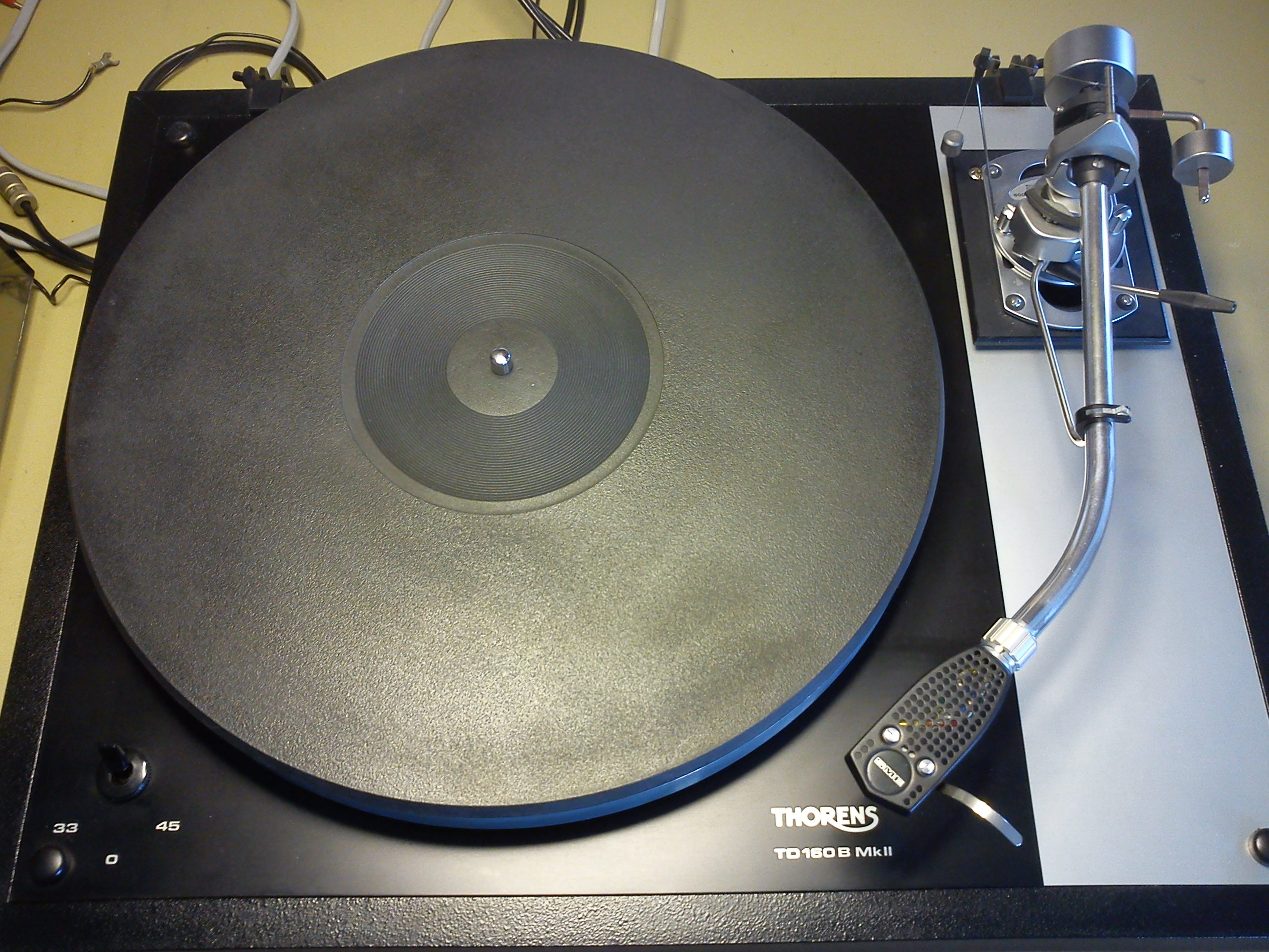

Had dit kastje nog liggen, maar eens een keer gebruiken. Is trouwens staal, maar mooi dun dus goed te bewerken. Heb met de dremel het gat voor de netentree erin geslepen, dit gaat wonderbaarlijk goed, stuk beter dan eindeloos vijlen in elk geval.
Verder de boel in elkaar gebouwd, werkt, ziet er allemaal goed uit. Goed doorgefloten, je wilt geen oscillerende opamps straks voor je versterker en vooral speakers. Ziet er mooi stabiel uit. Versterking is bij 5mV in op 1 kHz iets van 100x, dit kan dan straks de preamp in.
Heb de knoop doorgehakt en een element besteld, en zelfs net binnen gekregen. Heb je advies ter harte genomen George en een Grado Prestige Gold genomen (MM, MC nog maar even niet, 5mV uit). Ik lees her en der zowel positieve (prijs/kwaliteit) als negatieve verhalen over de Grado, naja. Op een gegeven moment moet je gewoon maar eens wat gaan proberen denk ik dan. Prijs is in elk geval geschikt om eerst eens te kijken of het leuk is om plaatjes te draaien
Element moet ik nu nog op de arm monteren, afstellen, en dan kan er eens wat gedraaid gaan worden. Het afstellen heb ik al wat op ingelezen, heb van SME ook de malletjes erbij om dit te doen. Moet er maar eens goed voor gaan zitten, wordt 'm vanavond niet meer. Dan nog wat cosmetische ingrepen op de Thorens, en niet geheel onbelangrijk een plekje bij de huidige audio maken waar íe kan staan, want die plek is er nu niet. Zal iets van een plank aan de muur worden, nog even over nadenken.

Dat is netjes geworden zeg.
En gefeliciteerd met je nieuwste aanwinst.
Dat instellen van de arm daar moet je echt je tijd voor nemen.
Wel is het handig om er ook een test plaat bij te gebruiken.
Zeker voor het instellen van de dwarsdrukcompensatie is dat makkelijk.
Samen met een scoop moet je dan een heel eind kunnen komen.

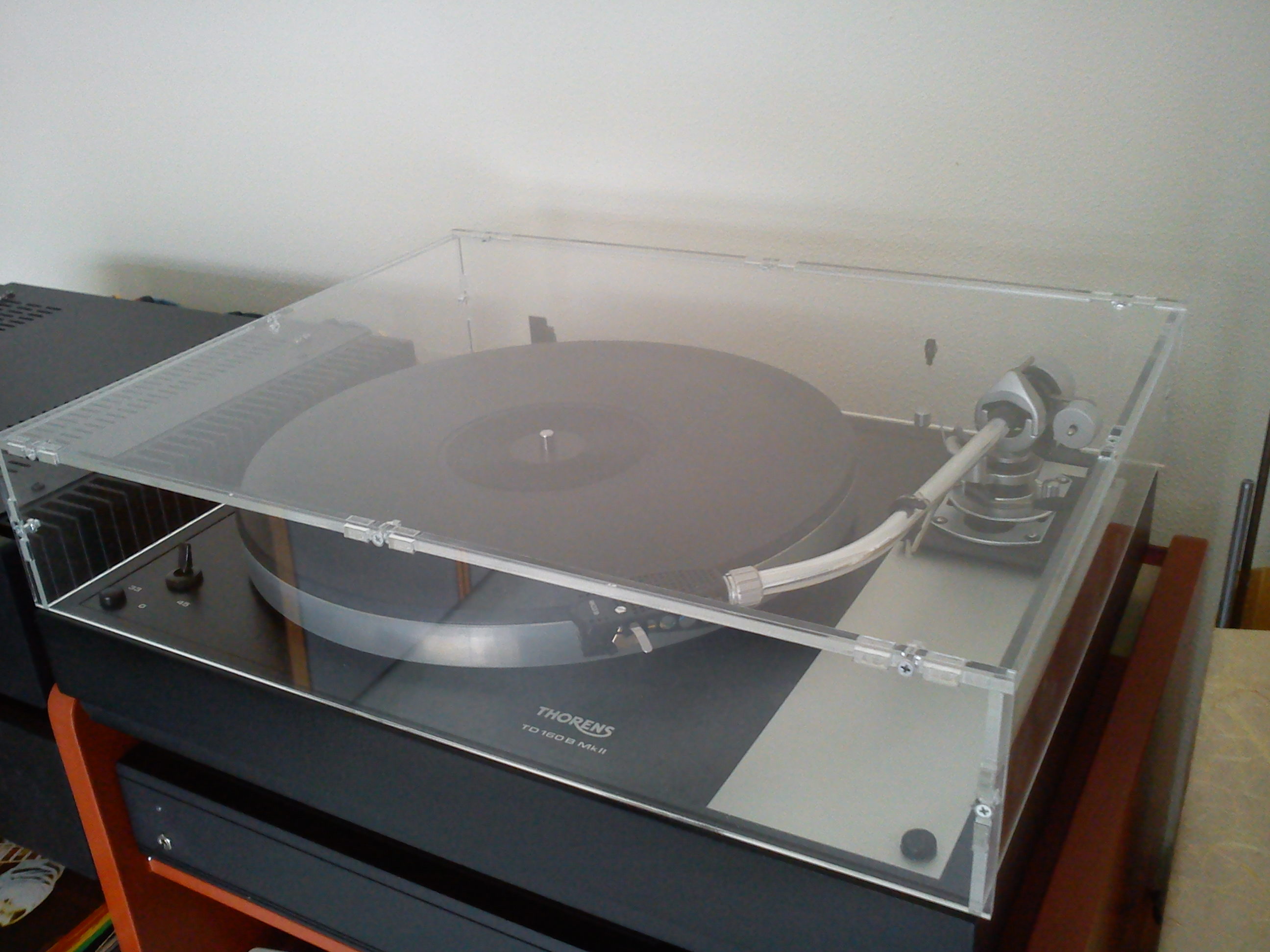

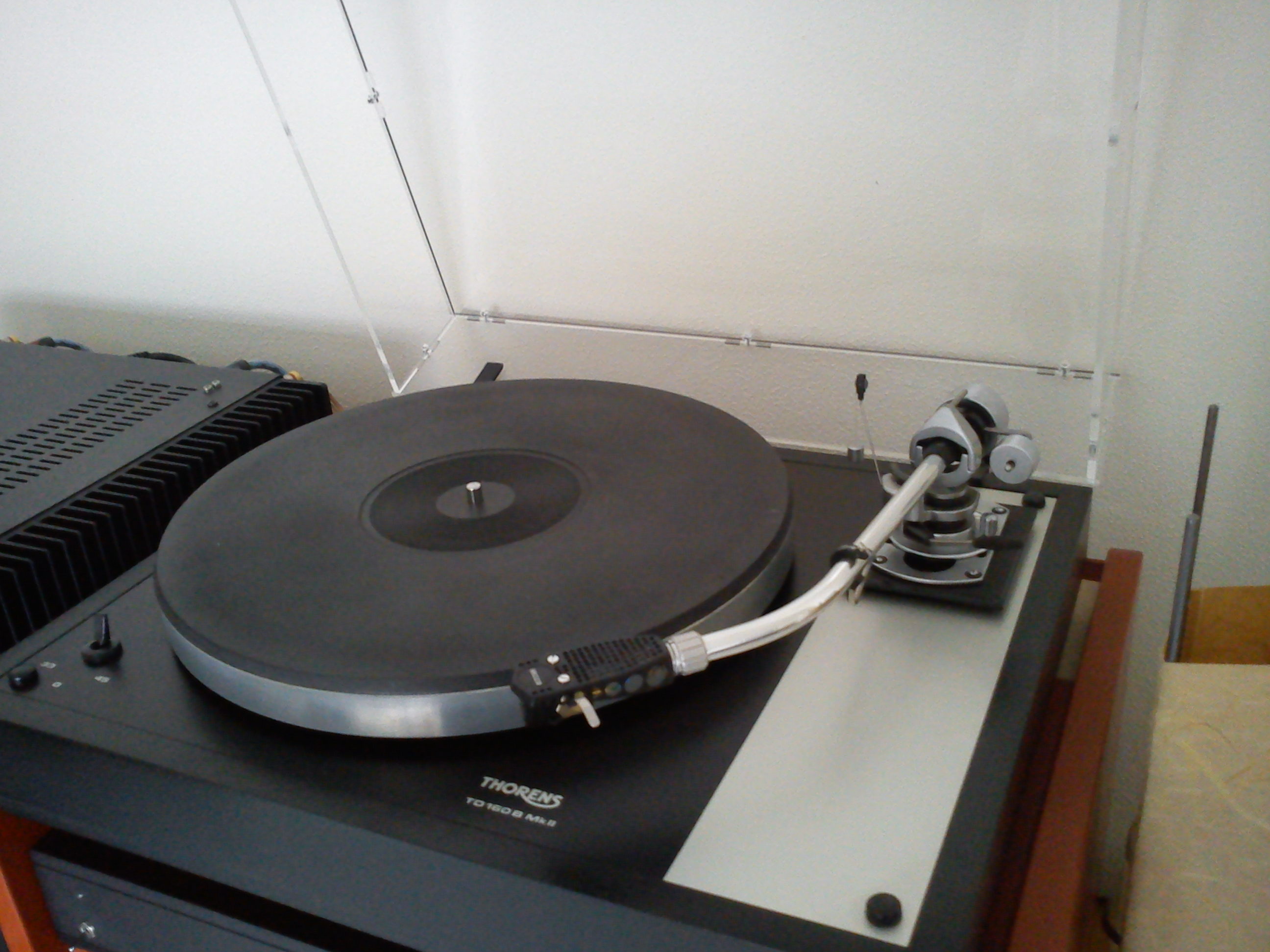

Ben begonnen met het oppoetsen van de Thorens. Wat lelijke plekjes bijgewerkt, bovenplaat gepoetst, is best strak geworden. Heb 'm ook eens opengemaakt, om te zien wat er nou eigenlijk gemodificeerd is. Dat blijkt niet zoveel te zijn, de SME arm zit erop dus en de mechanische bediening van het toerental is vervangen voor een schakelaar, de (volgens mij, alhoewel íe er wat nieuwer uit ziet dan de rest) originele AC motor zit er nog in. Wellicht is er met demping nog wat te doen? Lijkt me handig hier even mee te wachten tot het speelt, zodat ik een referentie heb, of het inderdaad wat gedaan heeft.
De stofkap is intact maar heeft krasjes. Heb gezien dat er nieuwe stofkappen worden aangeboden voor een TD160, maar zal eerst eens proberen met wat voorzichtig polijsten deze weer netjes te krijgen. Wordt vervolgd. (heb het element/naald er nog niet in zitten trouwens)

Ben bezig geweest met het schuren/polijsten van de kap. Dat gaat minder goed dan ik gedacht/gehoopt had, de krassen ziten dieper dan eerst lijkt. Heb geprobeerd met schuurpapier tot korrel 1200 de krassen eruit te halen en vervolgens te polijsten met Commandant M4, maar het wordt niet mooi.
Weet iemand of een dergelijke kap nog ergens nieuw aangeboden wordt? Dacht op eBay wat gevonden te hebben maar ik twijfel of dit past, en het is nog wel aan de prijs Het gaat om een stofkap voor een TD160 (niet de mark II), en mag ook imitatie zijn als dat bestaat.

Kijk eens op http://www.carclean.nl, daar zit ongetwijfeld wat tussen.
Duidelijke omschrjvingen staan erbij.
Ik denk iets voor kunststof cabrio ruiten ofzo.

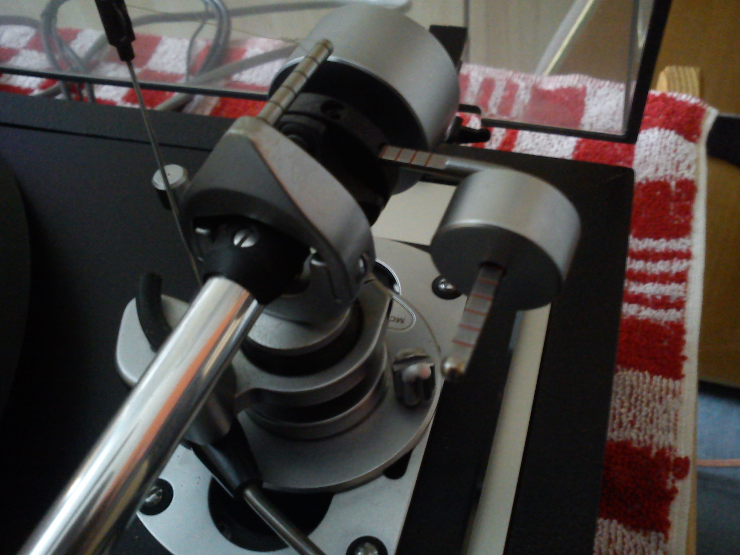

Hoi Barry ik ben even off line geweest maar ben er weer.Barry2001 schreef:Ok, zo'n testplaat heb ik niet, zal het eerst zo eens proberen. Hoe werkt dit George, kijk je naar een golfvorm ofzo op de scoop?
Klopt je zet een een test track op met een sinus deze sinus wordt ieder spoortje harder gemoduleerd (ik zeg het niet helemaal goed maar weet even niet exact hoe het ook alweer was.) je kijkt dan op de scoop naar de sinus en dan zie je dat naarmate de modulatie harder wordt er vervorming gaat optreden.
Door nu te spelen met de naad druk en de dwarsdruk compensatie kan je deze vervorming zo veel mogelijk weg regelen en zal de naald beter sporen.
Dit is echt een werkje waar je rustig de tijd voor moet nemen.
Een goed begin is om de naald gewoon in te bouwen met behulp van de bij de arm horende mal en de naalddruk op de door de fabrikant aangegeven waarde te zetten.
Je kunt dan de dwarsdruk compensatie gelijk zetten aan de naald druk en vervolgens gaan meten met de plaat.
Vergeet niet eerst de VTA (arm hoogte) goed te zetten.
Groetjes George

Heb het idee dat ik 'm toch eerst verder moet schuren, de krassen zitten te diep. Als de krassen eruit zijn schuren naar korrel 1200 toe, en daarna weer met commandant. Laten ons niet klein krijgen natuurlijk, wordt vervolgd, dank voor je tipLars Oosterveen schreef:Kijk eens op http://www.carclean.nl, daar zit ongetwijfeld wat tussen.

Heb wat spullen besteld, een Knosti setje om eerst de platen eens goed schoon te maken, een nieuwe riem (voor de zekerheid, ik weet niet precies wat de toestand van de oude is), vloeistof om de naald schoon te maken/beschermen. Dan moet ik nog iets aan de opstelling veranderen zodat de draaitafel er ook daadwerkelijk kan staan.
Stappen voor het afregelen zoals ik nu denk dat juist is (correct me if I'm wrong, weinig ervaring mee):
Heb het element al ingebouwd. Eerst de VTA wat je al zegt, ik kan de hoogte van de draaizuil instellen zodat deze evenwijdig met de plaat loopt.
Hierna een spiegeltje op de draaitafel leggen om te controleren of de naald recht op de plaat komt te staan.
Heb een malletje, een fouthoekmeter, deze leg ik op de as van de draaitafel, de elementhouder moet nu evenwijdig met de lijnen van de fouthoekmeter lopen. Zoniet dit aanpassen bij de draaizuil.
Het drukgewicht, dat is het gewicht aan de zijkant, op de eerste streep instellen, dus het stukje dat haaks op de arm staat zeg maar.
De arm in balans brengen met het contra gewicht aan de achterkant.
Het drukgewicht ''uit'' de arm trekken en instellen op 6 gram, het gewicht van het element.
Nu het drukgewicht uitdraaien op de naalddruk, dit moet 1.5 gram zijn.
Het zijdruk gewichtje bevestigen met het draadje, op de schaal moet dit overeenkomen met 1.5 gram naalddruk.
De beugel waaraan dit gewichtje hangt moet een hoek van 90 graden maken als de naald in de eerste groef van de plaat hangt.
Klopt dit?

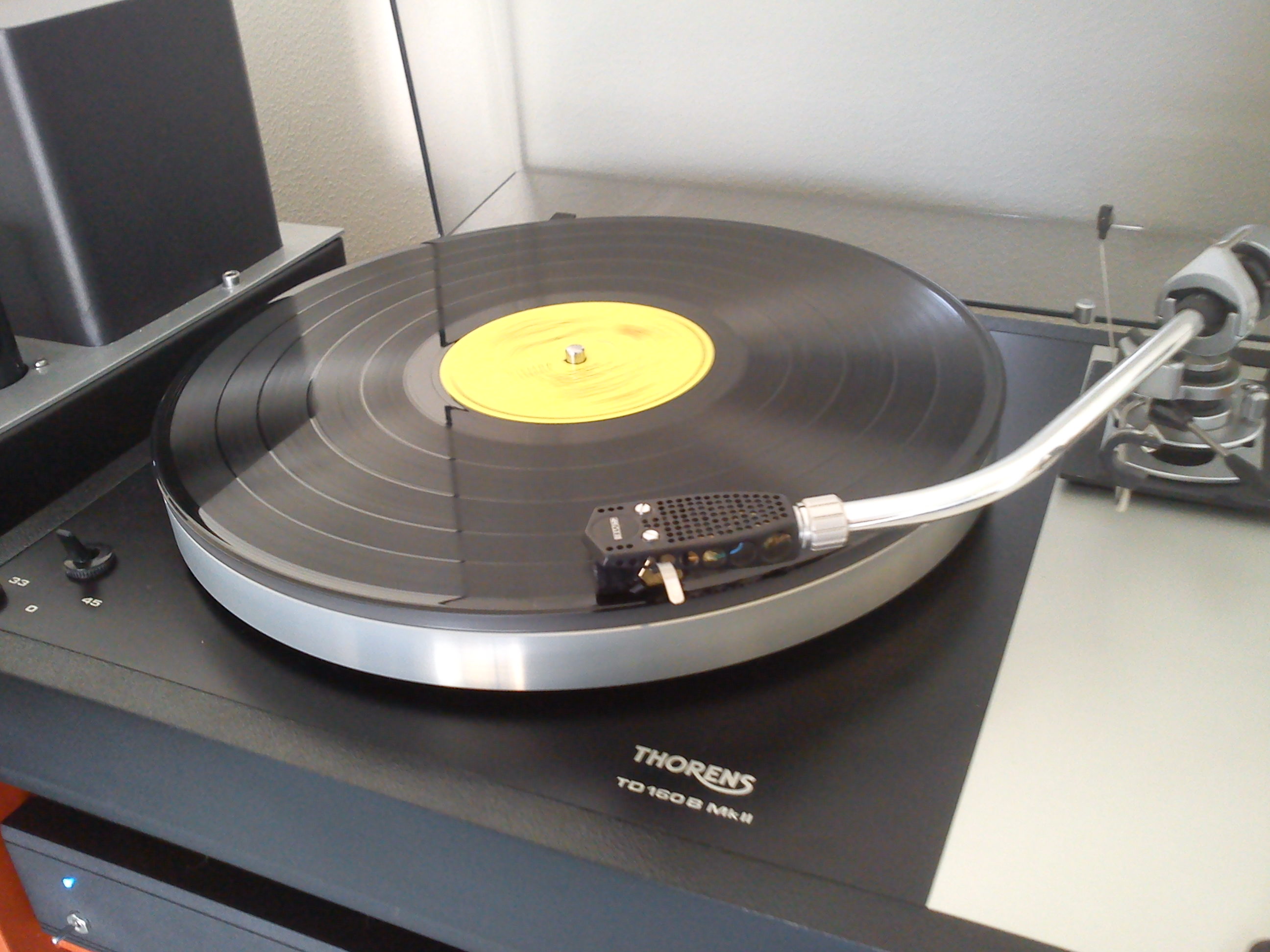

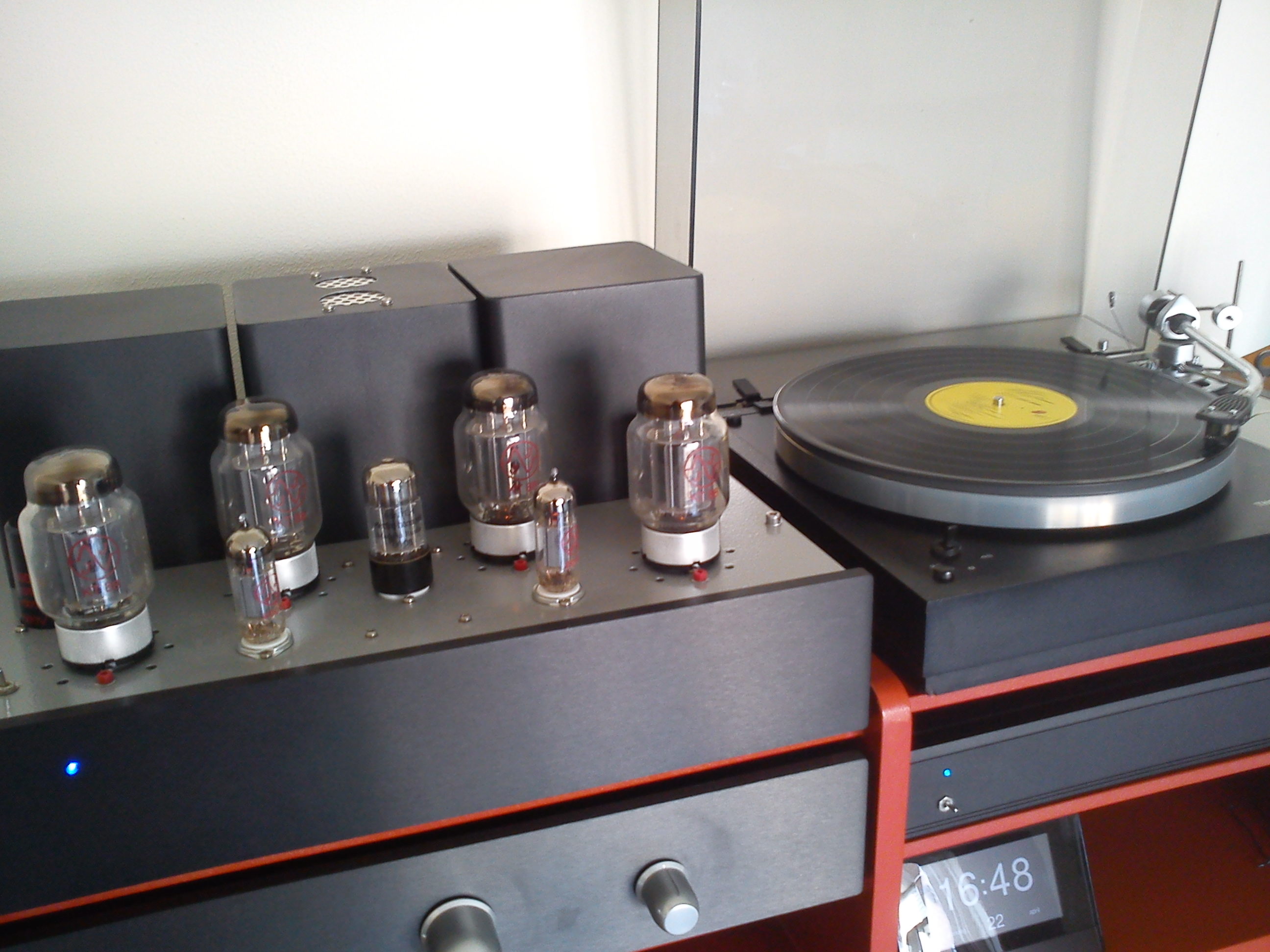

Afgelopen weekend was het zover en heb ik de draaitafel met voorversterker geinstalleerd. Arm afgeregeld volgens het verhaal in vorige post, alleen de dwarsdrukcompensatie (bias) toch wat op gevoel moeten doen. Het is de kracht die ontstaat door de 'knik' in de arm die je wilt compenseren met het gewichtje.
Als ik die op de schaal op de arm instel (bij een naalddruk van 1.5 gram) gaat het veel te hard, dan wordt de arm in zwevende toestand teruggebracht naar het begin punt. Afstellen dus op een stuk plaat zonder groef zodat de arm precies in balans is.
Eerst eens een plaat opgezet, bewust een oudere, Harvest / Neil young. Fantastische plaat natuurlijk, gelijk wel een goed gevoel bij de klank. Hierna nog wat platen om een idee te krijgen, en ben daarna eens 15 LP's gaan wassen met de Knosti set. De bijgeleverde vloeistof gebruikt, en nagespoeld met gedemineraliseerd water met iets glansspoelmiddel. Drogen en weer Neil Young erop, op zo'n oude plaat is het resultaat erg groot. Scheelt veel in het kraken en spetteren, direkt meer ruimtelijk en dynamiek, is zeker de moeite waard.
Vervolgens hebben we het hele weekend platen gedraaid, dit is leuheuk! En het klinkt gewoon goed, het lijkt wel of het allemaal wat 'direkter' klinkt. Het klinkt niet beter dan cd/squeezebox waar we naar luisteren ofzo, maar het is zeker met het oude vinyl wat 'echter' en direkter. Misschien ook omdat de hele schakel klein is: vanaf de naald de opamp van de voorversterker in, en daarna direkt de buisjes in. Tommy / The Who klinkt veel en veel echter dan de cd die geripped op de squeezebox staat om een voorbeeld te noemem. Zou wel eens wat nieuwer materiaal willen vergelijken (iets audiofiels als Air bijvoorbeeld), maar heb daar geen vinyl van. Ga ik zeker nog wel proberen.
Maar leuk dit, gaat wat ons betreft een vervolg krijgen !

Kijk dat vind ik leuk om te lezen dat het draaien van een plaat zo bevalt.
Het is dan ook wel een hele nette set geworden zo.
Schoonmaken van je platen daar win je inderdaad heel veel mee.
Als de informatie al verstopt zit onder een laagje stof zal het nooit goed worden.
Daarnaast blijf je de naald schoonmaken.
Groetjes George

Verder draaien we nu dagelijks wel een plaatje hier, ik blijf het fantastisch vinden. A.s. zaterdag is er een grote vlooienmarkt hier in het dorp, eens zien of daar nog wat valt te scoren!
Als het wat minder warm wordt en ik wa tijd heb ga ik de kap onder handen nemen. Schuren to korrel 1200, nat is nodig heb ik gemerkt anders ontstaan er nieuwe krassen door de warmte, en dan met commandant polijsten. Wordt weer vervolgd..

Afgelopen donderdag is George op bezoek geweest met wat spulletjes.
- Met een door George meegebracht weegschaaltje hebben we de naalddruk gemeten. Die had ik op de arm ingesteld op de benodigde 1.5 gram voor de Grado Prestige Gold, en blijkt aardig overeen te komen.
- Resonantie opsporen met de door hem meegebrachte Hifi News Test LP. Bij de laterale (horizontale) resonantie test staat er een sweep van 5 tot 25Hz op beide kanalen. Mooi was te zien dat zo rond 10Hz het element stevig stond te wapperen, een teken dat het element in elk geval goed bij de arm past. Ongeveer 10Hz is gewenst omdat dit de minst irritante frequentie hiervoor is.
Vertikale resonantie test, dit is een sweep van 6 tot 16 Hz uit fase. Tussen de 10 en 12 Hz is ideaal, bij mij zit íe iets hoger, ik dacht dat we op 13-14Hz uitkwamen, prima.
- Dwarsdrukcompensatie. Op de Test LP staan 4 tracks achter elkaar met een 300Hz sinus, alleen is elke track steeds sterker gemoduleerd met 2dB. Hier bleek dat ik de dwarsdrukcompensatie (wordt volgens mij ook bias adjustment of antiskating genoemd) veel te laag had staan. Scoop naar beneden gehaald en hier het linker en rechterkanaal op aangesloten, beide zichtbaar. Nadat we de dwarsdrukcompensatie hebben opgeschroefd, bij de SME arm is dat het hangende gewichtje iets naar achteren bevestigen aan de drager blijkt dat we t/m de 3e track een goed resultaat hebben. De 4e en laatste track gaat niet goed, vervormde sinus op de scoop en de naald blijft niet in de groef. Er schijnen overigens maar weinig systemen te zijn die die laatste track wel goed kunnen afspelen, niet echt iets om me zorg over te maken.
En dan de praktijk, Sinead O'Conner - The Lion and the cobra. Voorheen had m'n draaitafel nogal moeite met de uithalen van mevr O'Conner, dit is nu sterk verbeterd, er grappig om dit te horen.
Kortom een voor mij een leerzame avond met een duidelijke verbetering, ben er blij mee. George nogmaals bedankt voor je komst en moeite!

Deze stond al heel aardig ingesteld en je kan duidelijk zien dat er zorg aan besteed was om dit zo mooi mogelijk te doen.
Met de test plaat zijn ook de laatste paar procenten die nog mogelijk waren er uitgehaald.
Zo een test plaat is gewoon een goed stuk gereedschap dat echt nodig is om een arm mooi in te stellen.
Daarna kan je nog op gehoor wat spelen met de hoogte van de arm en de druk van de naald.
Echter zal je wel de dwarsdrukcompensatie iedere keer opnieuw moeten controleren met de plaat.
Na elke wijziging.
Met de hoogte instelling kan je namelijk het de verhouding tussen hoog en lage tonnen iets aanpassen en naar smaak instellen.
Of dit nodig is kan je natuurlijk zelf bepalen.
Op de test plaat die jij hebt staan de sporen ook, alleen wat minder maar prima bruikbaar om te controleren.
Je weet nu hoe het moet.
Groetjes George

Ben met de kap aan het werk geweest, deze had nogal wat gebruikssporen. Heb schuurpapier gekocht, tot korrel 2000. Hierna met verschillende spullen geprobeerd de kap te polijsten, ik kreeg met Brasso koperpoets het mooiste resultaat. Maar.... er bleven 2 'deuken' achter in de kap die ik er niet uit heb gekregen. Kap heeft op de verwarming gelegen, wat warms op de kap, zeg het maar. Storend, op zoek naar een nieuwe kap, dat blijkt een probleem te zijn.
Tip van (ik dacht Marp): http://www.sora-shop.de/Massanfertigung ... haube.html
Maten opgenomen en kap besteld. De kap wordt als een bouwpakket geleverd, ziet er keurig uit, maten kloppen precies en het is strak afgesneden allemaal. En dat voor een prijs van 4 tientjes.
Heb met een Dremel de achterkant ingeslepen zodat de Thorens steuntjes er weer in passen, en voila. De originele kap is er natuurlijk 1 uit 1 stuk, je ziet hier schroefjes e.d. zitten, maar het is er enorm van opgeknapt. Kan het element weer zien met de kap dicht
