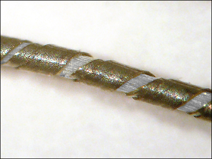

Tot nu toe weinig chocola met camera en loupe, dus even gegoegeld, plaatje gevonden van 1 litze adertje close up:
We zien dus wat 'touw' omwonden met koperlint.
In het plaatje van SARK zien we dus een heel vlechtwerk van zulke adertjes.
Weet alleen niet of dat nou zilver of verzilverd is.
Ik vermoed dat het plaatje van SARK van iets heel laagohmigs is.
Een of andere sicke car-subwoofer van 2 Ohm ofzo?

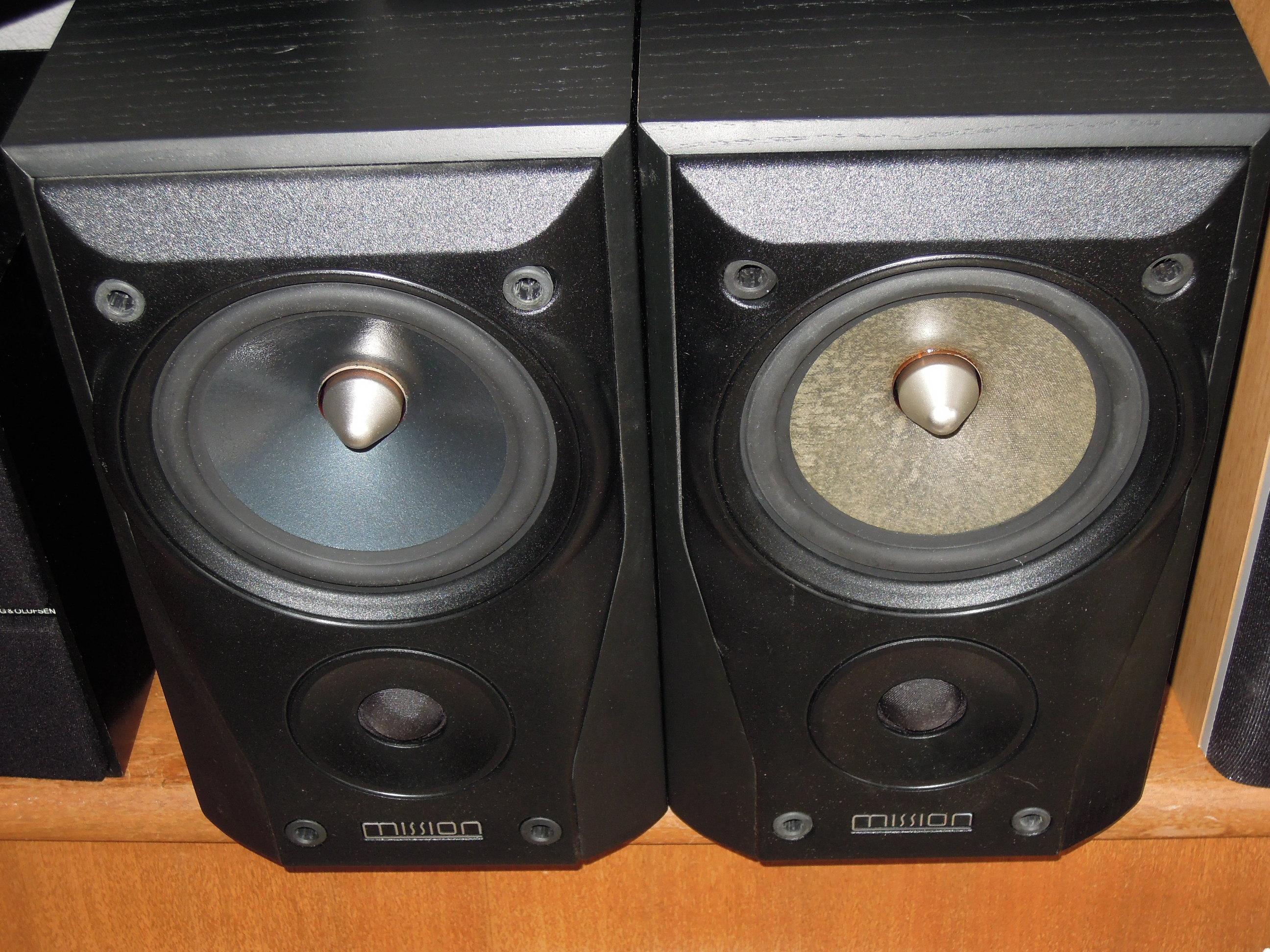

Re: Mission - Save the Mission - Continues!
helaas helaas,

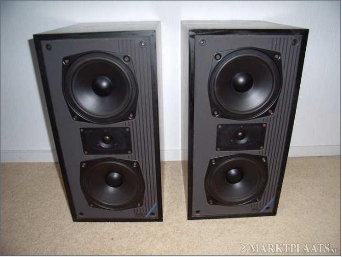

Hier valt geen eer aan te behalen, want 1 woofer is al niet meer origineel. Het verbaasde me al dat er nog 1 werkend te vinden zou zijn, ik zag er naar uit om die aan de tand te voelen en alle eerdere metingen te controleren met een origineel werkende 780.
Op de foto's die ik had gezien was maar 1 mission 780 woofer te zien, en nu ik er over nadenk... daar had ik beter op moeten letten
Zoek de verschillen
Zoek de verschillen
Laatst gewijzigd door wouter op wo 03 okt 2012, 15:24, 1 keer totaal gewijzigd.
De linkse heeft een zwarte tweeter en de rechtse wel? Wat zonde zeg, zo'n miskoop.wouter schreef:Zoek de verschillen
Begin jij nou trouwens ook al met hartjes?
Helemaal duidelijk. Daarvan kan ik me goed indenken dat de levensduur inderdaad beter zal zijn als van gewoon litze. Als ze tenminste niet voortijdig worden aangetast door corrosie.Jerommel schreef:

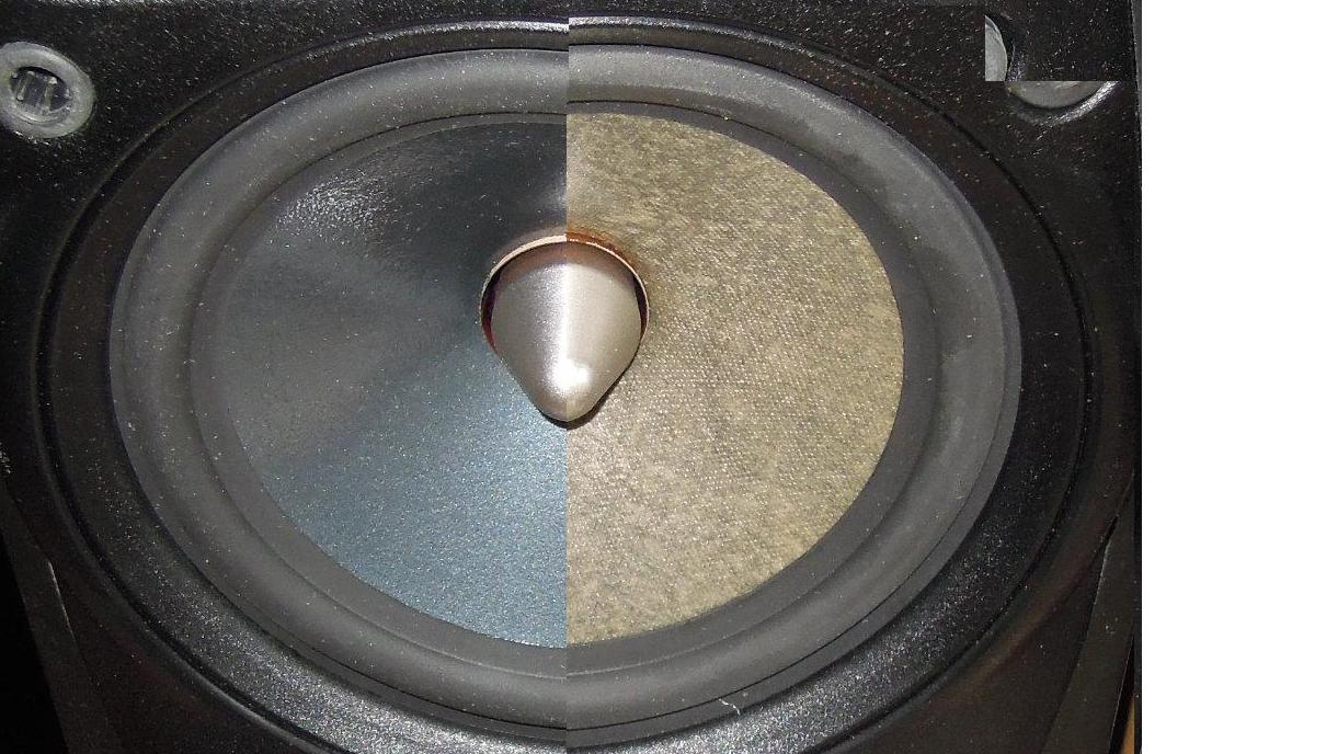

Nadat dit met de verkoper goed is afgehandeld heb ik nu dus een extra uitdaging. Vind maar eens een kapotte driver die niet weggegooid is
Ik heb met importeur TES contact gehad en na mijn verhaal gaan we samen verder kijken, misschien hadden ze nog wat liggen en in de toekomst melden wellicht meer mensen zich met defecte drivers.
Heugelijk feit: Ik heb een Aerogel woofer en kan in ieder geval doormeten wat die doet met het gefilterde signaal. Eerder gaf ik al aan dat het filter een zuigkring had waarvan ik vermoed dat deze de spl curve van een ongefilterde Keraform woofer compenseert. Het was in ieder geval een duidelijk verschil met de Mission 750LE die verder qua opzet en tweeter gelijk was.

Het is een coating op de keraform conus die het aantast. Als je aan de conus hebt gezeten dan ruiken mijn vingers zuur (nee, daarvoor niet
). Nu pas begrijp ik -denk ik- wat ze bedoelen met lekkende coating, het was niet de litze coating maar de membraancoating.

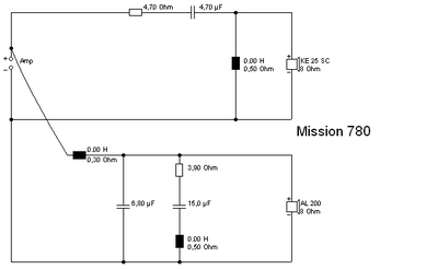

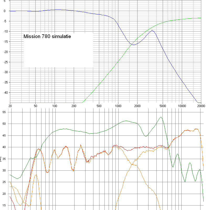

Nou, speciaal voor jou 'dub'- wat je ook terug kunt lezen in dit topic:
Dit is de filter curve elektrisch en de ongefilterde driver, en de 780 als geheel. Kortom, overgebakken conus gemaakt van met hars geimpregneerde keramiek vezels.
Je hoort het ook kraken als je de conus een beetje vervormt
Maar goed, als ik maar begrijp wat de bedoeling is
Ik heb gelukkig van beide types al eerder bij de kop gehad. De meting van de 780 was trouwens van voor mijn mic correctie, in de software zat er destijds een geleidelijke toename van 4dB van 2kHz naar 20 kHz.
Je hebt het niet begrepen. Voor de Keraform is een 'ingewikkelder' filter nodig, vergeleken met de 750LE (die heeft een Audax papier membraan). Nu wil ik het filter aanpassen voor de Areogel, dus waarschijnlijk vereenvoudigen. Wellicht kan de bafflestep compensatie anders, moet er iets gebeuren met de laagdoorlaat maar het filter is voor het hoog identiek aan de 750LE. De box is technisch vrijwel gelijk aan de 750LE alleen de woofer is anders - en dus ook het laagfilter.Theduboracle schreef:[Je zult waarschijnlijk dezelfde conus en klank nooit weer krijgen, of mission moet er nog een paar bij maken voor je.

Die Keraform geeft zeker op zich te veel laag weer, daarom zit er nog een spoel parallel over.
Theduboracle schreef:Die Keraform geeft zeker op zich te veel laag weer, daarom zit er nog een spoel parallel over.
Als jij het maar snapt, supertechnisch correct ben ik hier ook weer niet in.
Eh... zie je in de gesimuleerde curve die dip in de blauw lijn... rond 2000 Hz?
Dat is het gevolg van die spoel, die serieel staat met een condensator en een weerstand. Dat is een zuigkring, heeft niets met het laag te maken. En nee, als je het topic doorgelezen hebt en naar de meting kijkt weet je dat het laag van de 780 juist te weinig is. Of het hoog te hard.
Destijds kon ik de componentwaarden niet meten, inmiddels wel dus ik kan het schema correcter invullen en daarmee beter de elektrische curve simuleren.
Ik snap het wel ongeveer.
Ik kom ook een beetje het topic binnen vallen moet ik zeggen, de bericht melder van het voor topic stond nog toevallig aan, vandaar dat ik alles dus ook niet precies gelezen heb ( voor het echt te technisch wordt en het toch niet snap).
Dat die conus te scherp klinkt in het hoog verwonderd mij niet, maar ik snap dan weer niet dat dit opgeheven wordt door die spoel, volgens mij blijft hij gewoon laag wegfilteren zoals bij een mid driver dat ook zo is.
Die dip komt dan veeleer door de tweede condensator parallel toch ?
En niet door die spoel !
Of dit wordt nu slaande ruzie of niet heh,
een spoel paralel is zeer zelden voor een woofer omdat die juist laag af filtert.
Of ik zit nu echt zeer fout, excuus alvast, op school waren combinaties van spoelen en condensatoren een nacht merrie voor mij, juist door die dip die jezelf beschrijft.
Volgens mij een effect van de tweede condensator, maar ik kan er best naast zitten, vergeef mijn domheid in dat geval.
Heb trouwens zelf niet zo lang geleden een dergelijke meter gekocht, ik heb al gemerkt dat de draden aan de meter je meetgegevens kunnen veranderen, en niet zo een beetje ook.
Vandaar dat er o.o M.h staat, ik dacht al.

Ik snap het nu, die dip (tegen de piek) komt door de spoel en condensator, ze beginnen allebij te filteren op 2khz, en de weerstand bepaalt het aantal db's.
Dan nog gaat het laag filteren natuurlijk.
Ze zullen bij mission er flink hun best op hebben gedaan om die kop op 2khz zo goed mogelijk in te drukken.
Dat komt precies in de waardes.
Het duurde even, maar denk het te snap.

Yes, je begint het te zien. Een spoel moet je zien als weerstand voor hogere frequenties, toenemende weerstand met toenemende frequentie. De spoelwaarde is bepalen voor waar dat ingezet wordt. De spoel in de zuigkring heeft een lage inductie, klein aantal mH dus. Bij een condensator werkt het precies omgekeert.Theduboracle schreef:Ik snap het nu, die dip (tegen de piek) komt door de spoel en condensator, ze beginnen allebij te filteren op 2khz, en de weerstand bepaalt het aantal db's.
Wanneer je een zuigkring parallel aan de luidspreker ziet maak je een 'kortsluit' route voor bepaalde frequenties. De spoel laat een gedeelte door, en de condensator ook. Dat wat ze beide niet doorlaten in dit geval is het gebied rond 1,8 kHz. De weerstand bepaalt de Q van dit smalbandige filter. Is de weerstand hoog dan zal het meeste gewoon door de driver gaat, is de weerstand laag dan werkt het filter smalbandig maar dus met veel dB. De weerstand bepaald dus mede de breedte of diepte van het filter. Andere weerstand of breedte kan namelijk ook verkregen worden door een kleinere spoel en grotere condensator bijvoorbeeld.
