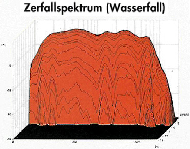

arjank schreef:
Oh ja, tip voor een leuke (en goede middentoner) is de MSH-116 van Monacor. Tussen de 400hz en 6Khz perfekt! Heb hem al eens gebruikt voor een studio monitor, zeer mooi open midden gebied zonder ook maar een tikkeltje verkleuring, zeer snel ook :D
Dat (i.c.m. lage vervorming) is waarschijnlijk de voornaamste reden dat hij zo fantastisch samenwerkt met een bandtweeter. Zo'n combinatie klinkt zeer open en direkt.
Hij toont ook wel een vrij stije waterval:
Wel leuk dat dit keer iemand anders zo enthiousiast is over die middentoner. O:)
