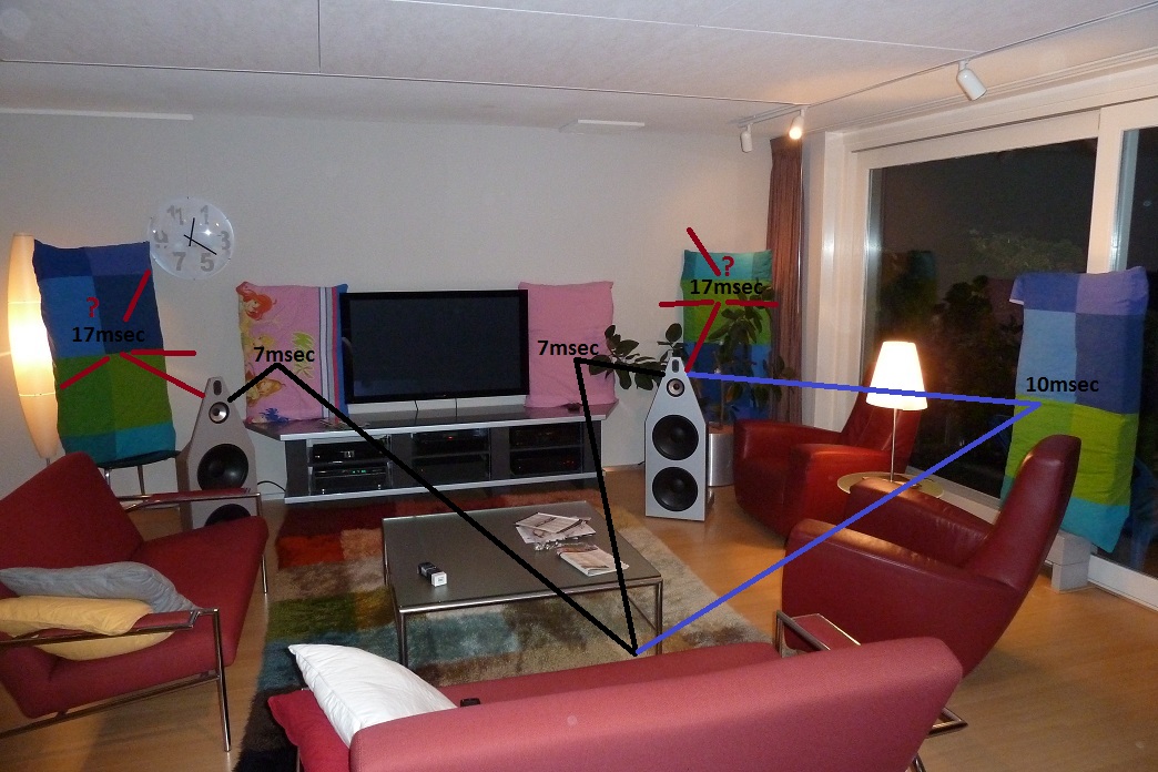

Fotootje, leuke kleurtjes van oude dekbedden van de meiden toen ze klein waren. Klinkt goed zo. Ik heb de boost bij 250Hz weggehaald, klinkt al een stuk beter. Is gewoon niets, dat soort EQ. Ook al zie je een dip in de steady state, gewoon laten zitten. :mrgreen: Wil namelijk niet zeggen dat je ook een dip hoort. Nu wellicht het midhoog nog een tikkie meer, heb ik nog niet gedaan.

Dat ziet er idd kleurrijk uit!
Mooie opstelling ook.
Ook heerlijk om te zien, die 4 patsers :P .

Het is eigenlijk hartstikke handig, die absorbers. Ze zullen morgen goed van pas komen als ik ga meten voor dre. Ook straks voor de volgende luisterdag in Breda, als iedereen zijn absorbers meeneemt zijn de akoestiek problemen grotendeels opgelost. Dan komen de speakers mooier uit de verf in de ruimtes die normaal erg hard en galmend zijn.

Ik kan wel zeggen dat als ik de aanpassing in die ruimte van Jeroen op de foto zie, ik denk dat het in die harde ruimte wel wat beter zal worden.
Maar qua wat het kan zijn snap ik niet waarom jullie je zo druk maken over al die details in het maken van luidsprekers.
In zo'n ruimte als die van Jeroen komt dat er uiteraard nooit uit.

Ik heb bovenstaande foto aangepast en de reflecties erin getekend die duidelijk in de impulsrespons aanwezig waren en nu onderdrukt zijn. Wellicht dat het voor sommigen wat extra begrip geeft over de bedoeling.
Die van 17 msec werd dus ook prima onderdrukt met de panelen op de positie zoals aangeduid, hoewel ik niet heb kunnen achterhalen welke weg deze reflectie nu precies aflegt. Er zijn een aantal mogelijkheden, hoeken, kasten, etc. maar plaatsing van panelen op die plekken hielp niets. De huidige plek werkt erg goed.

Jaja "oude dekens" volgens mij vind je het stiekem gewoon mooi staan :wink:
Een aantal zou je zo kunnen vervangen voor mooie doeken van canvas ofzo
Misschien valt er zelfs wel goed op stof te printen?
