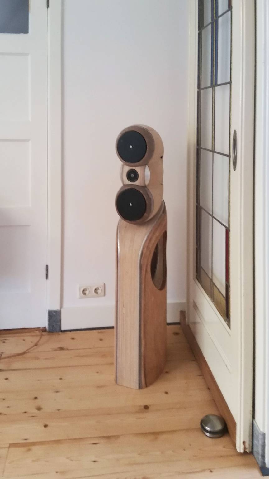

Kleine update.
De topkasten zijn nu qua vormgeving helemaal gereed. Nu eerst de schuur opruimen en dan begint het schuren, plamuren, spuiten, lakken etc.
Ik geloof dat ik in totaal wel een grijze bak vol met houtkrullen en stof geproduceerd heb :mrgreen:
Alle losse onderdelen zitten op hun plek met wat deuvels.

:goedzo: kolere, dat is MOOI geworden man :goeie:
Berichten: 3807
Re: Project Bartone, 15w8530k00,R3004/602010, Peerless XLS10
Bericht door AatV »
Wat een prachtige, welhaast organische vormgeving! =D>

Prachtig!!! :kwijl: :kwijl: :kwijl: :goeie: :goeie: :goeie: =D> =D> =D>

Nu al super mooi, ben benieuwd wat het eind resultaat dan wel niet zal worden.

Mooi hoor. :goedzo:

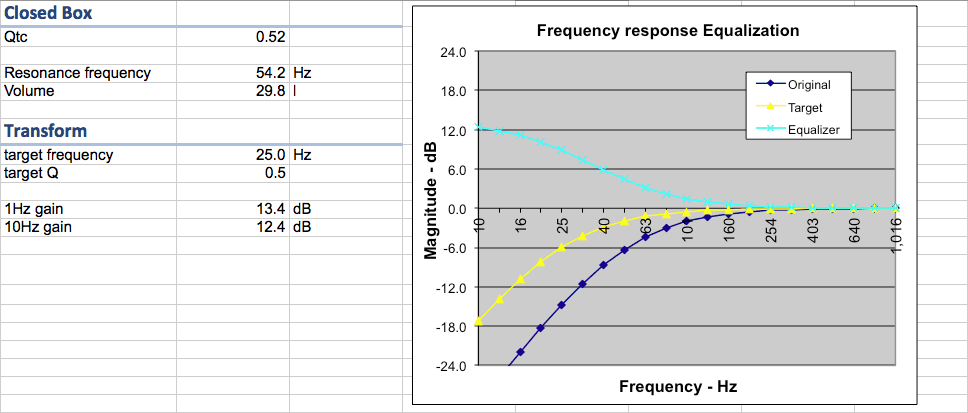

Dan schreef:
Ongeveer 30 liter. Beetje lastig uit te rekenen :mrgreen:
Het is wat aan de krappe kant maar het kan wel:
Je zit op een Q van 0,52, da's op zich prachtig maar de resonantie zit dan op 54Hz. In dit voorbeeld is er 13dB boost nodig om de Fs naar 25Hz te brengen. Dat kan allemaal wel maar dan moet er wel een versterker op die 200W in 8Ω kan leveren om het allemaal soepeltjes te laten verlopen.
Gerrit

Bedankt voor de simulatie.
Ik zal iig de opening wat groter frezen zodat er in een later stadium een duurdere woofer in kan.
25Hz is best laag. 30Hz is voor muziek op zichzelf ook al prima toch?
