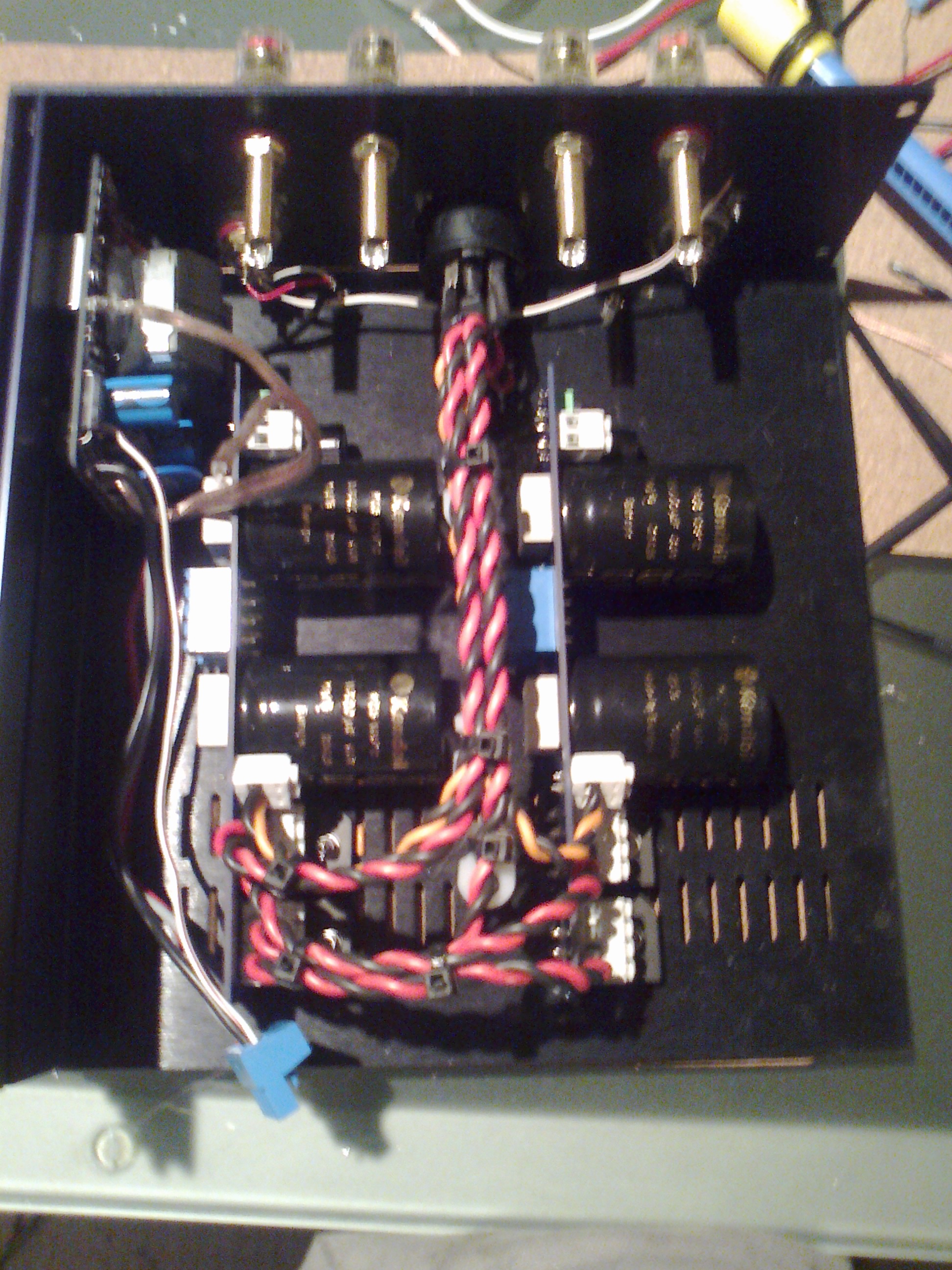

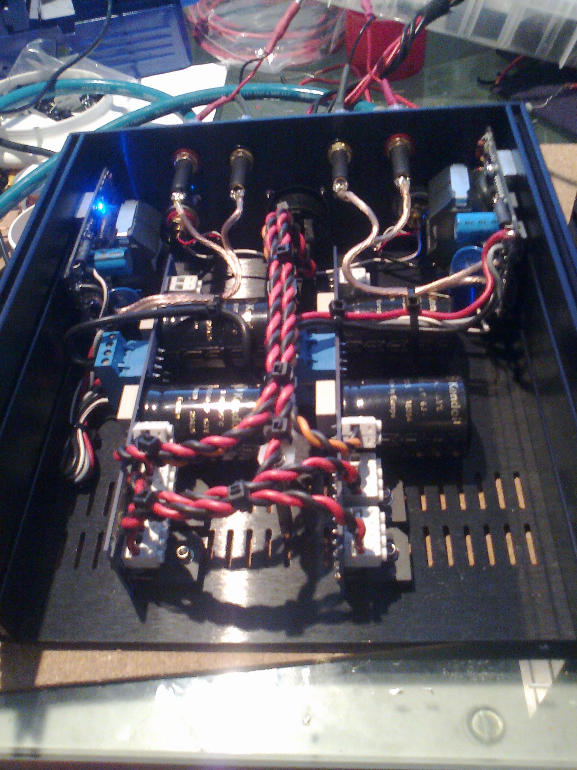

Berichten: 17581
Re: zappulse 2.3se
ik heb nog wel een rol 35mm2 liggen! :mrgreen:
ik ga vanavond eens met de massa`s stoeien.
Berichten: 17581
Re: zappulse 2.3se
als ik de ground van de 60v + en - van beide kanalen met elkaar verbind is ie stil!! 8)
ik had ook gelezen dat de ground van de inputs dan ook beter met elkaar verbonden kunnen worden.
is het beter om de draden vanaf de trafo in elkaar te twisten?
Berichten: 12872
Re: zappulse 2.3se
Ok, heel goede tip van Rudy dus, ik had dat niet opgemerkt.
Inputs zijn nu al met elkaar verbonden via de kast. Als het niet bromt nu, is het gewoon goed.
Draden van de trafo's twisten is beter, maar nogmaals als het nu niet meer bromt is het gewoon goed. Het ziet er netjes uit zo, dat wordt niet beter met twisten.
Berichten: 17581
Re: zappulse 2.3se
toch maar de draden getwist.
beetje jammer dat je dan helemaal opnieuw moet beginnen. :mrgreen:
wel gelijk de gatedrive optie aangesloten.
Berichten: 17581
Re: zappulse 2.3se
inderdaad! 8)
opmerking van lc-audio:
First be sure that ground 0V from the power supply is the same as for input ground to the chassis.
dus als ik het goed lees,ground en inputground allemaal verbinden aan de behuizing.
Berichten: 12872
Re: zappulse 2.3se
Nee, want ze zijn al met elkaar verbonden. Je moet niet in de kast een aardlus maken. Waar ze voor waarschuwen is dat je de input ground, die aan het chassis hangt, goed moet verbinden met de ground van de voeding. En dat heb je gedaan.
Berichten: 17581
Re: zappulse 2.3se
dank u! 8)
dan ga ik `m straks definitief in elkaar zetten!
Berichten: 17581
Re: zappulse 2.3se
kasten afgebouwd,voeding gemeten.....
alles in orde......
alles aansluiten......
schakelaar om.......
huh??? geen brom....... 8)
bron aan,play indrukken.......
alles werkt,veel minder ruis. :rock:
