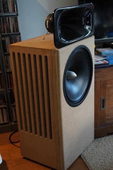

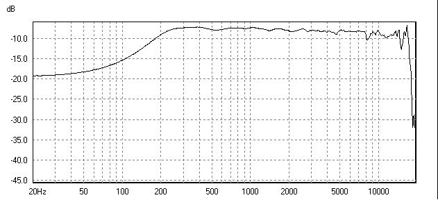

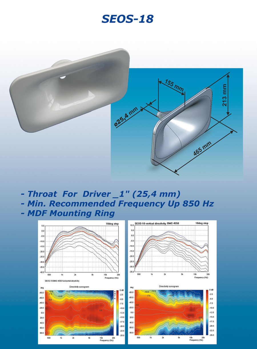

Na goede ervaringen met de SEOS-15 waveguide, toch de "gok" gewaagd naar de SEOS-18. Deze gaat nog een stapje verder in het laag.
Meting fabrikant: Meting op AVS (met B&C DE250): Om het verhaal compleet te maken heb ik voor het laag / mid deel (<800hz) een (super-)cardiode opzet gebouwd op basis van deze site http://kotisivu.dnainternet.net/anukaa/ ... RDSUB.html
Het geheel: Eerste afstemming (iets afval voor bundeling in verticale vlak): Opvallend is dat deze versie makkelijker integreert met de akoestiek van mijn huiskamer. Verder hoor ik meer emotie en detail in stemmen.
In het laag is slechts 6db boost nodig op 50hz, Als ik aan de zijkant dicht op de openingen meet is goed te zien dat overgang van cardioide naar dipole ergens in de 100 - 200hz regio ligt.
De komende tijd de afstemming met de kamerakoestiek verder verfijnen, dat kost altijd wat tijd. Behringer Ultracurve blijft dan een handige tool om een beeld te krijgen.

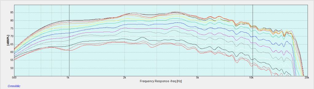

Re: CD met 90 x 40 hoorn

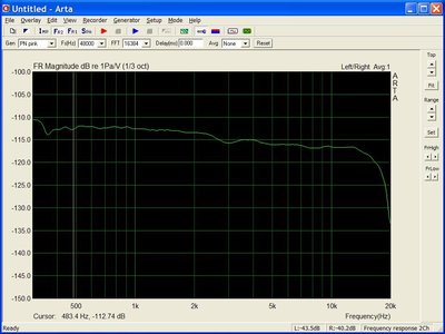

Buiten......
(onder de terrasoverkapping heeft geen zin
Deze meting geeft wel een aardig beeld.
>> De meting was voor optimalisatie en de off-axis bult bij 1800hz was weg toen ik de SEOS anders had gemonteerd (aansluiting onderkant op kast).
Binnenkort zal ik eens kijken hoe ik dit beter kan laten zien. Wordt vervolgd dus!

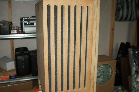

Foutje gemaakt bij aansluiten (dubbele VC, maar enkel aangesloten, dan hogere Q, maar lager rendement, niet optimaal)
Nu 11db boost nodig op 50hz, dat komt overeen met de meting aan de zijkant de output daar is bij +/- 200hz gelijk aan de voorkant (uit fase). Overgang van cardioide naar dipole dus rond 200hz.
Wel meer druk in het laag dan bij dipole (zelfde woofer).

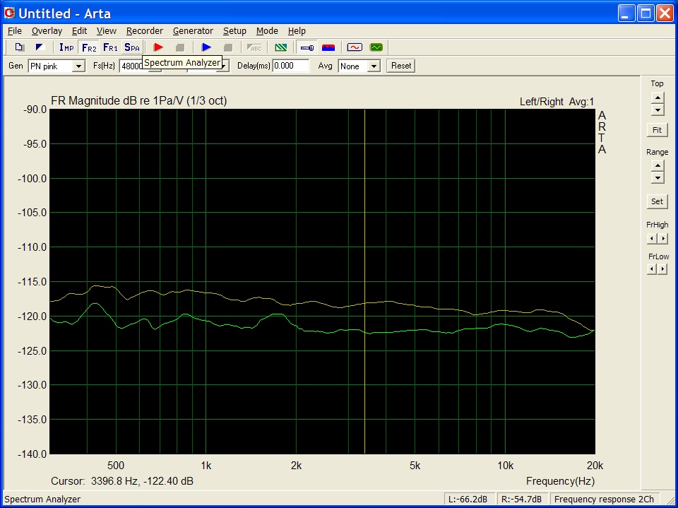

Heeft zo'n 'frequentieafhankelijke weerstand' behuizing niet meer weg van een variovent dan een dipole? Ik vind het een erg interesante benadering van een dipole. Gebruik je nog een V-achtig iets intern? Wat voor driver gebruik je voor de eos18? heeft deze ook een 7 graden hoek in de throat?
Heb je ook metingen gemaakt met minder smoothing? 1/3e octaaf strijkt wel erg veel vlak.
Mooie link, merci voor het delen! kende hem nog niet!

Klopt van de meting, binnenkort zal ik wat over doen en posten. Bij afstemmen ben ik vooral bezig met de klank. Nadeel van de miniDSP is dan dat wijzigingen zo snel gaan dat ik eigenlijk niet nadenk over vastlegging. 1/3 geeft trouwens wel het beste beeld van de klank van een systeem, mits geen extreme smalbladige pieken.

Afstemming op +/- 15 graden off axis. Doe ik ivm luisteropstelling. Smoothing nu 1/6.
Komt allemaal mooi overeen met de AVS metingen en die van de fabrikant Autotech. Luisteren moet verder uitwijzen of het hoog nog iets moet aflopen (bundeling verticale vlak).
