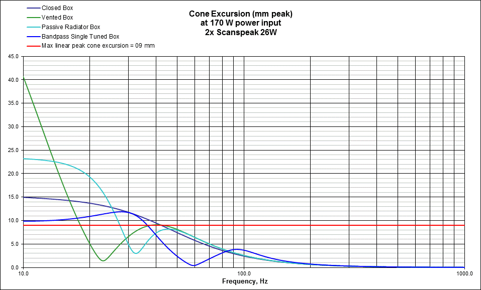

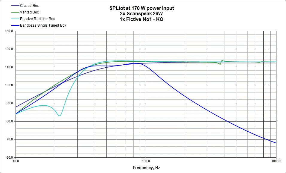

Ehm, ik heb even wat simulaties gedaan. Voor Xmax moet je altijd de 'one way' excursion waarde nemen, dat is 9 mm voor deze woofer (+/- 9 mm is 18 mm piek-piek), eigenlijk gewoon de amplitude van de sinus. Klopt het dat jij met 18 mm hebt gerekend, volgens mij niet he?
Afijn, met 85W per woofer, 2 woofers parallel (dus de versterker levert 170W) in 80 liter geeft Unibox het volgende:
Donkerblauw is closed box, groen is vented. Voor de vented box heb ik een afstemfrequentie van 23 Hz gekozen. De poortlengte bij een diameter van 9.2 cm wordt dan bijna 40 cm.
Je ziet dat de respons van de closed box en vented box nauwelijks afwijken. Dat is te verwachten gezien de lage afstemfrequentie. Als je naar de excursie kijkt zie je dat ze beide bij 40 Hz op xmax zitten, daaronder gaat de closed box er zwaar overheen. De uitwijking bij de vented box wordt echter een stuk kleiner.
Ter verificatie, 1 woofer bij 170W geeft mij een minimale kastgrootte van 13 liter om bij 20 Hx xmax te halen. SPL is dan 89 dB. Komt volgens mij overeen met die 25 liter voor 2 drivers bij jou.

Bij WinISD is bij mij de cone excursion toch net binnen de 9mm op 20 hz, 40l en 85 watt. Ook ligt de SPL hoger. Het is nu alleen wat laat en ik ben wat gaar. Morgen weer een nieuwe dag. :lol:

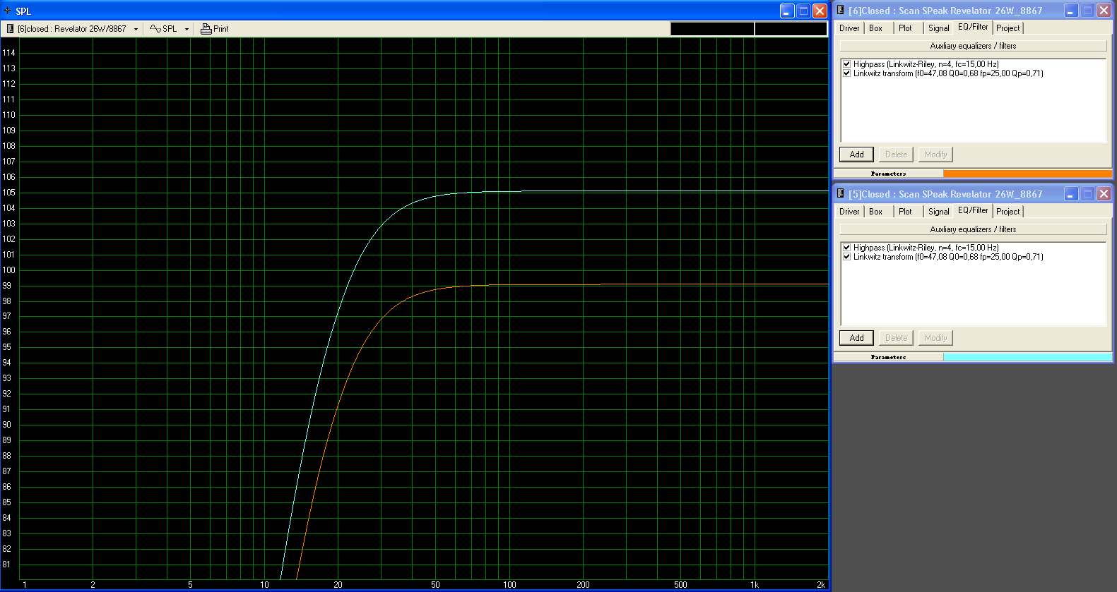

Met 4 woofers heb je toch gewoon 6dB winst tov 1. (LR4 was trouwens op 16Hz, geeft wel een -3dB van 27Hz)
Deze resultaten zijn bij 5,6mm uitslag voor 4 woofers, precies het dubbele bij 1 enkele.
zelfde input power, zelfde Qtc box

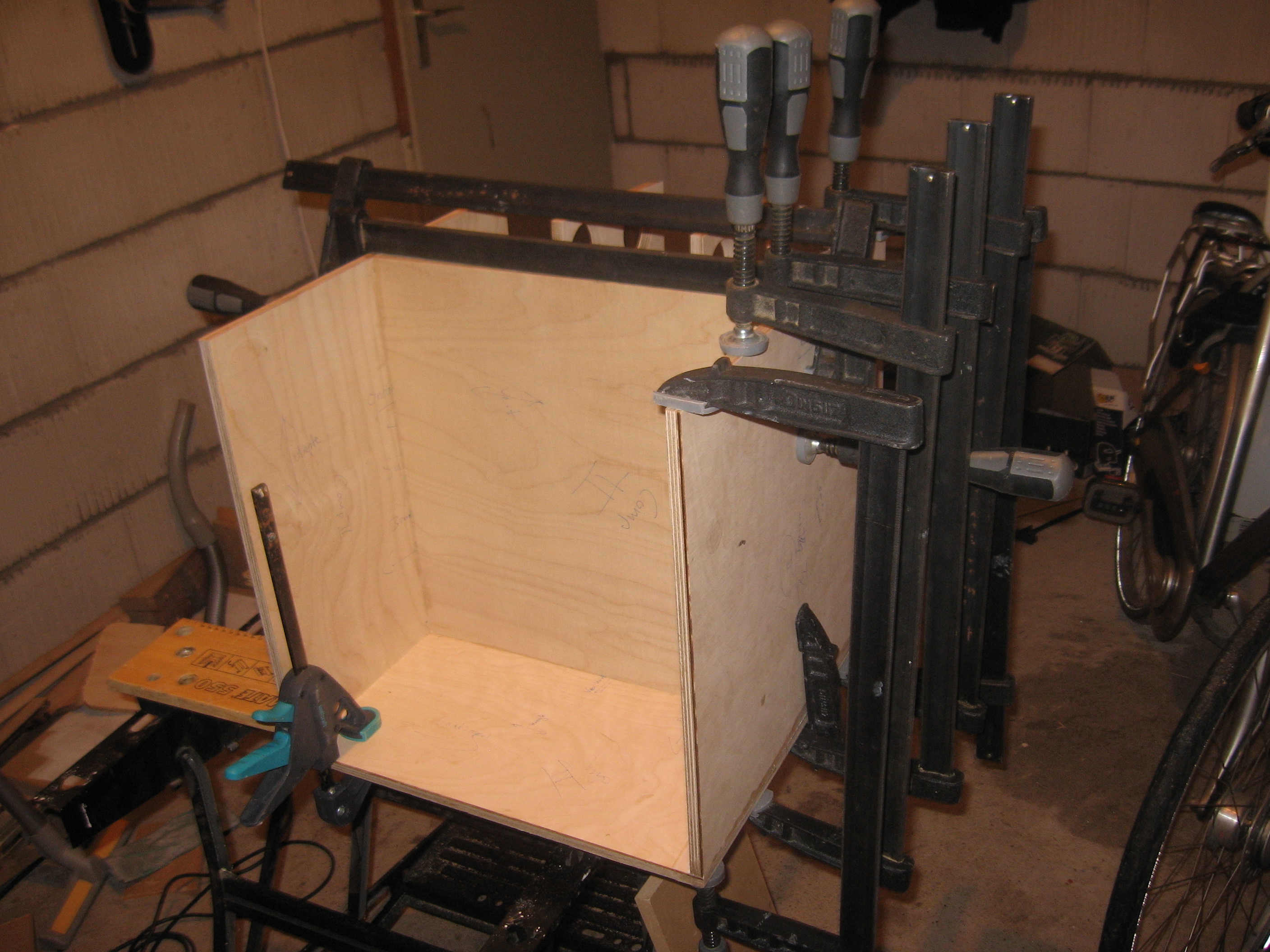

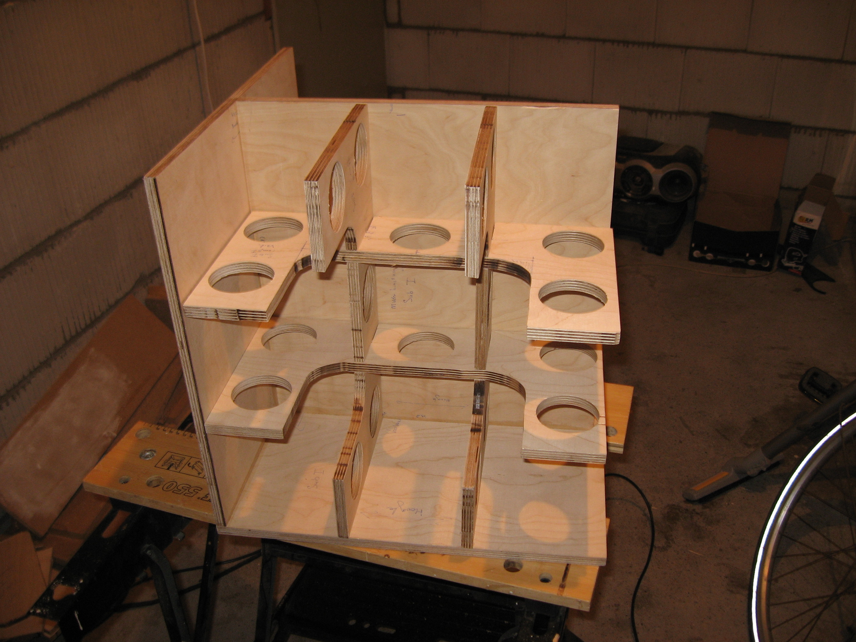

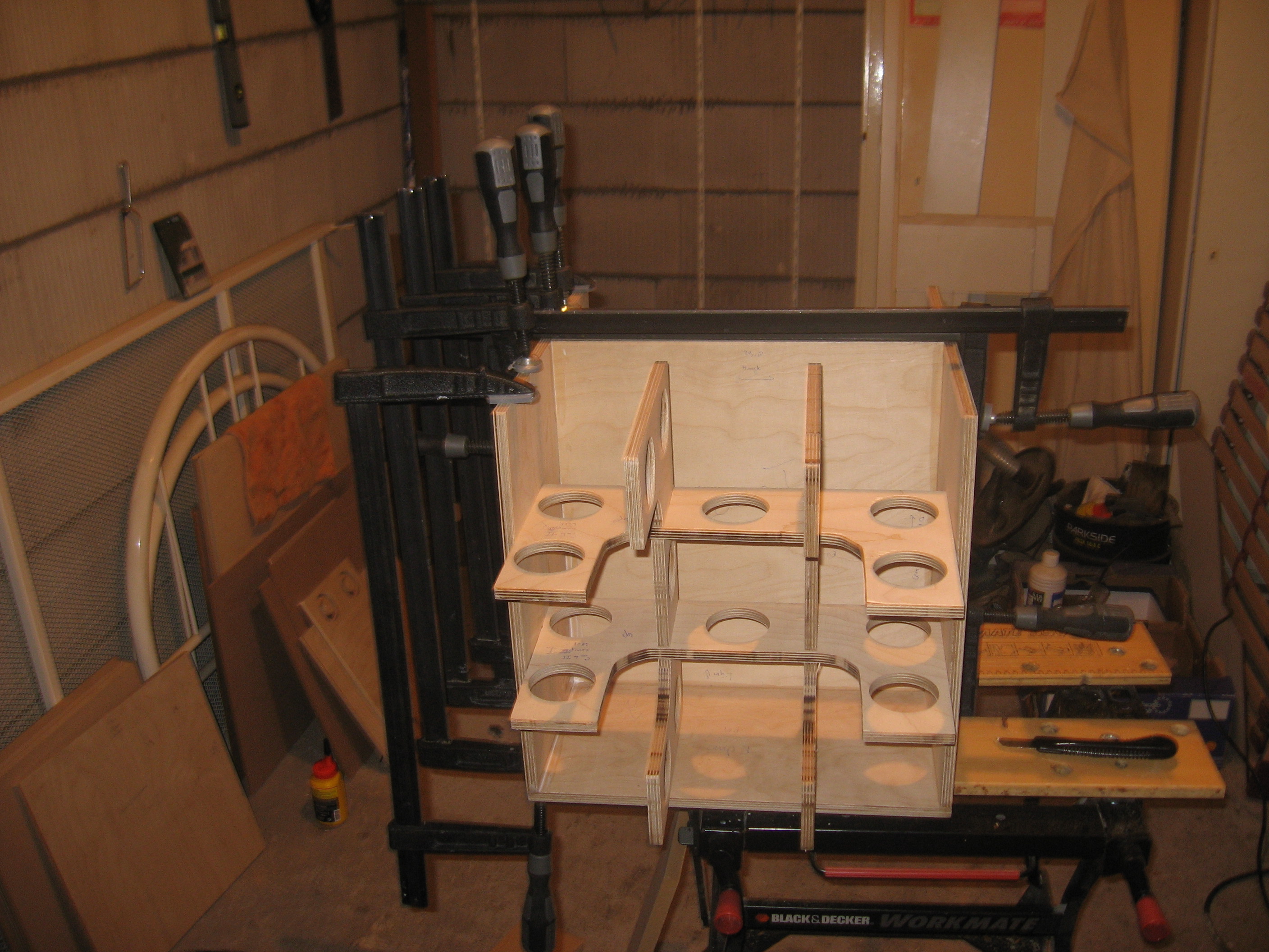

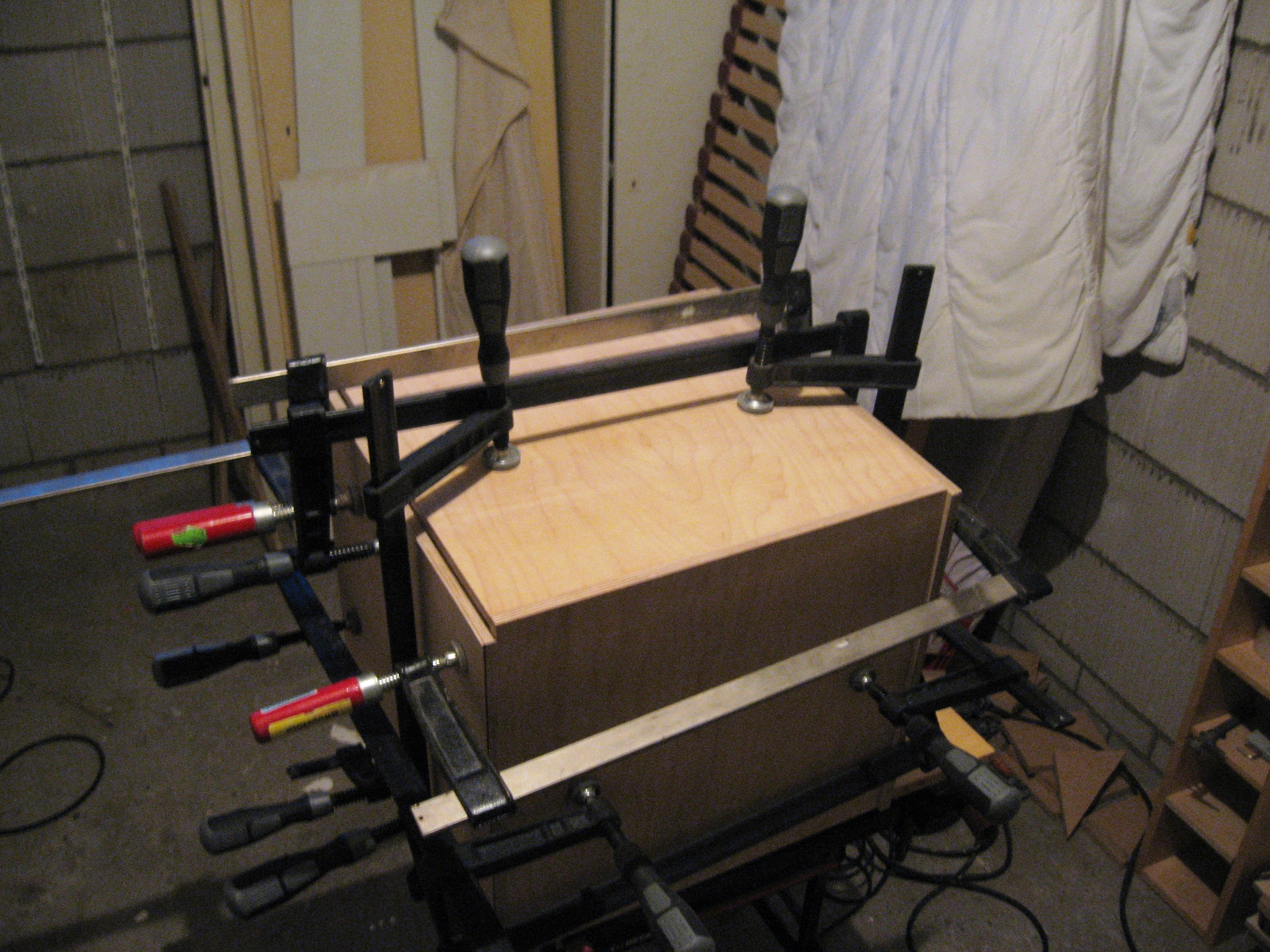

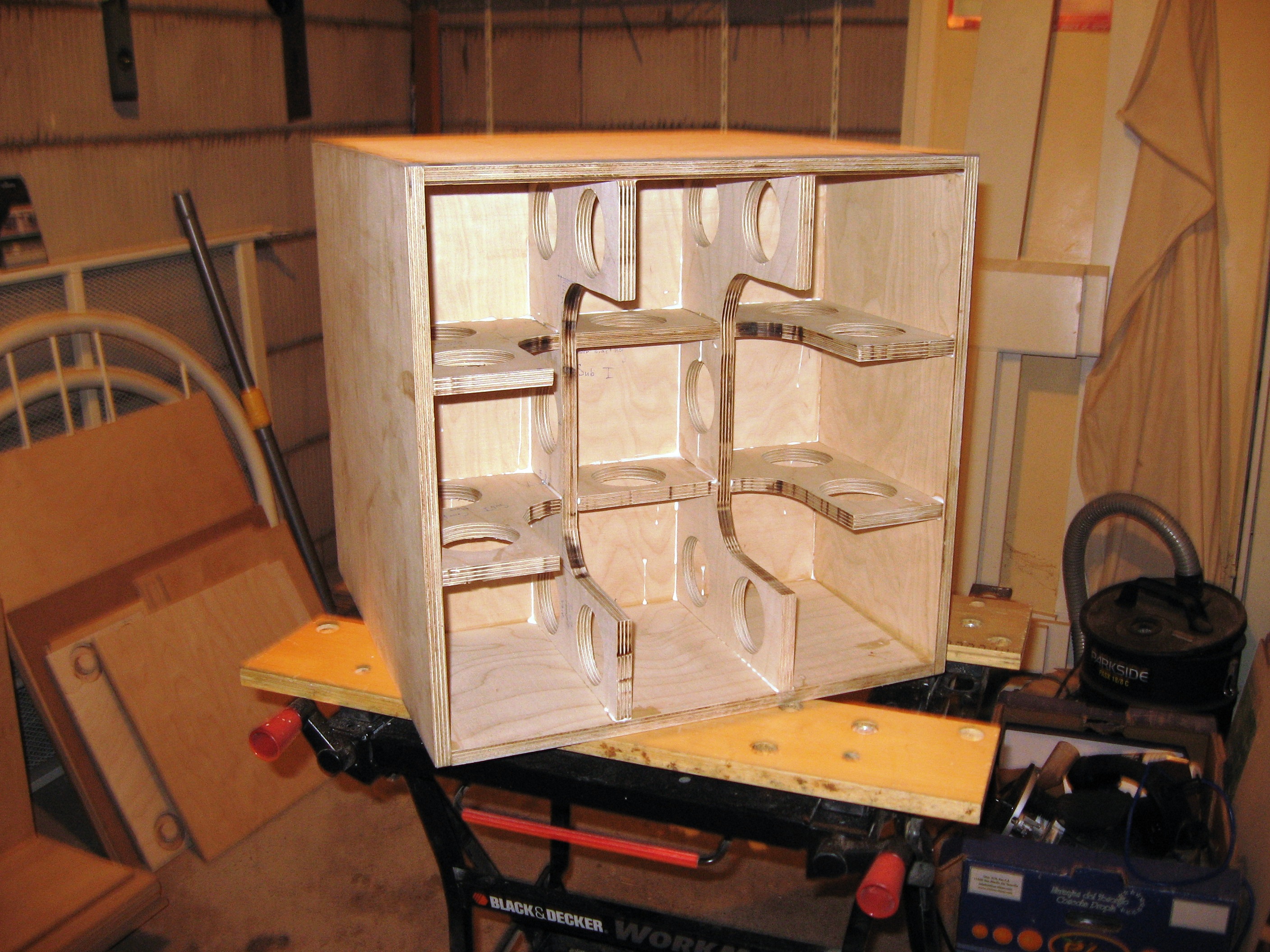

Al enige tijd geleden dankzij Arno (Lid van het ZBA "The Great Enablers" - gilde) het hout kunnen krijgen. Eindelijk weer eens wat tijd kunnen vinden dit weekend:
Onderkant, zijkant en middenschot:
Dankzij het voorbereidende werk van Arno waren de gaten in de bracing zo gepiept:
Dan een middagje meten, frezen en zagen:
Nog ongelijmd, maar zo moet het dan zitten (en dan volgend weekend hopelijk de andere 3 kanten):

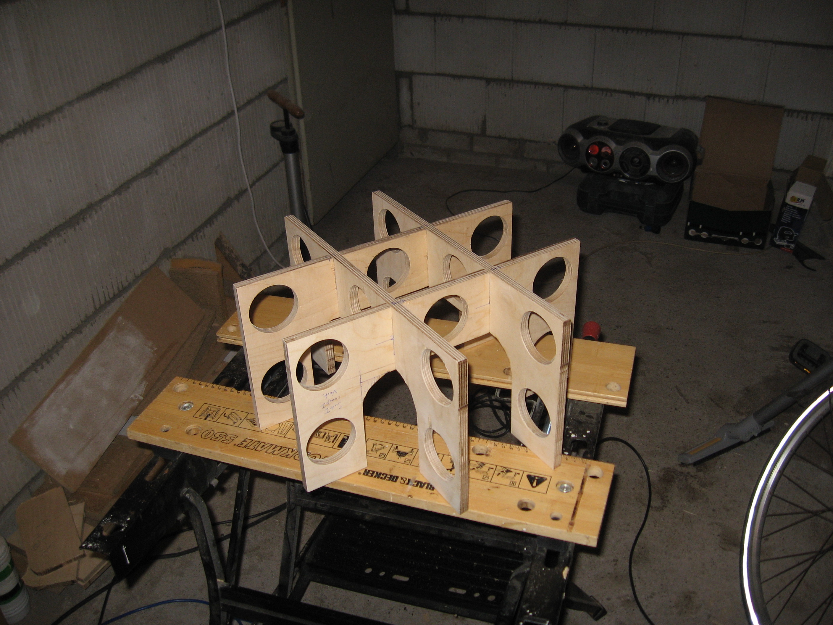

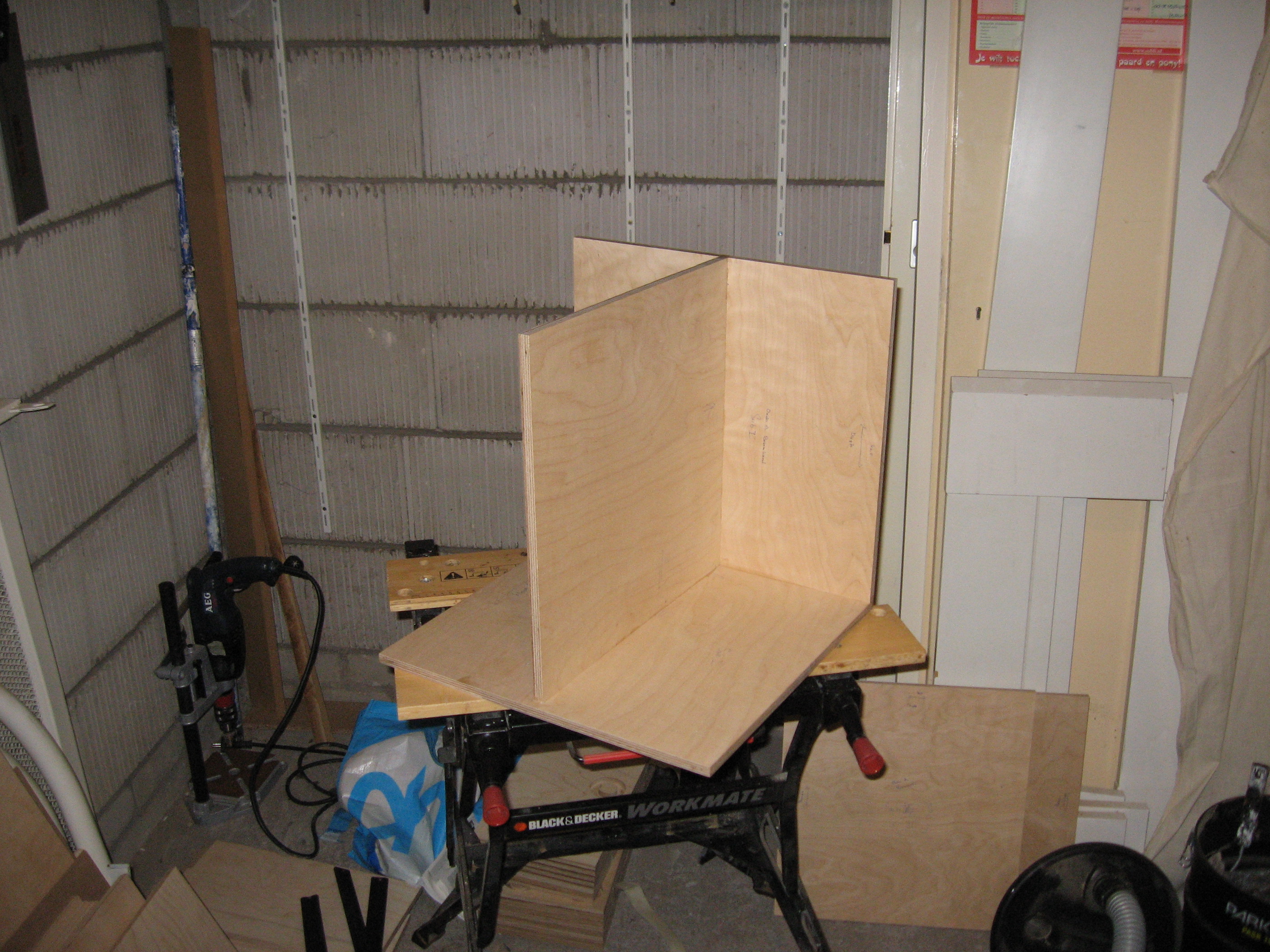

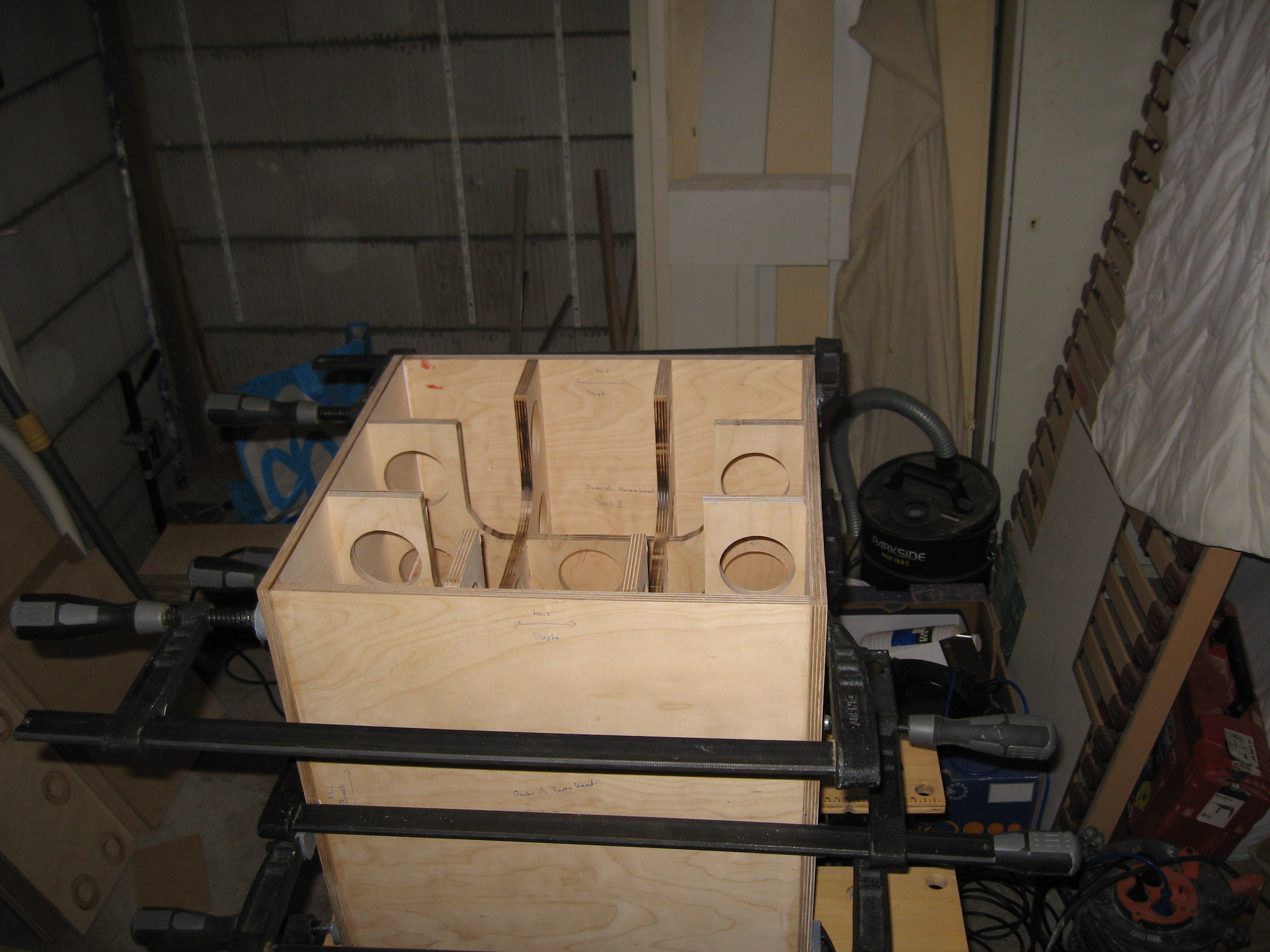

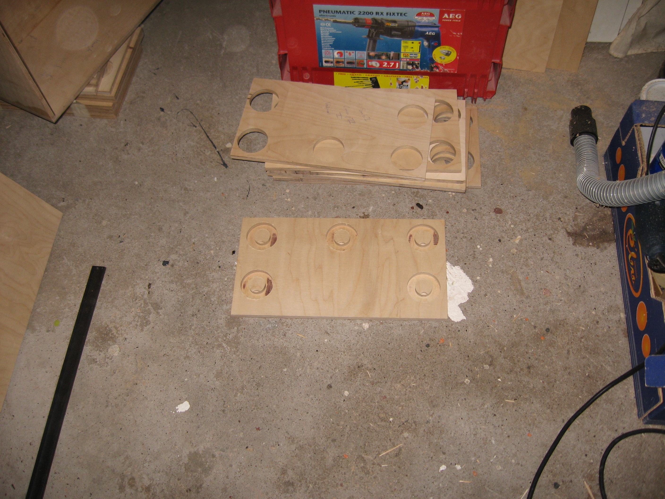

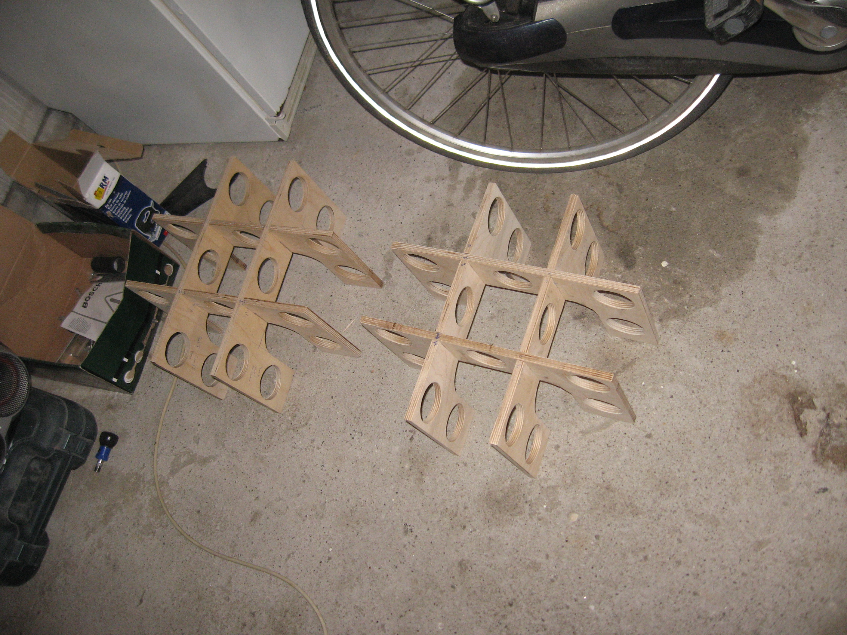

Een kleine update.
2e set bracing:
Voor en achterkant er tegen aan (bracing nog los):
Bracing in de klemmen:
Uit de klemmen:
Deze week verder met de tweede!
