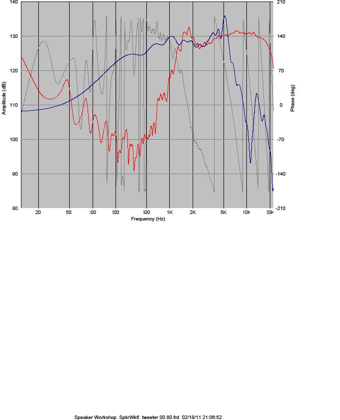

Re: speakerworkshop, beetje hulp gevraagd!
ok ik heb inmiddels een driver in de systeem folder weten te zetten, ik zie dat ik de nearfield daar in op moet slaan, de off-axis etc:
Vraag:
Ik heb de 0, 15, 30, 45 en 60 graden responses
Bij data driver properties staat de 30 en 60 aangegeven, ik ben dus nog op zoek naar wat de frequency, gated, pulse en port response is.
edit: inmiddels denk ik te begrijpen dat;
- port response de meting is voor de BR
- pulse response de response is zonder markers
Is het raadzaam deze 2 metingen ook te doen of voegen ze niet zoveel toe?
Is voor de 0 graden:
de frequency de on-axis 0 graden 80cm tweeter meting ?
de gated de on-axis 0 graden 80cm woofer meting ?
please correct me if I'm wrong..

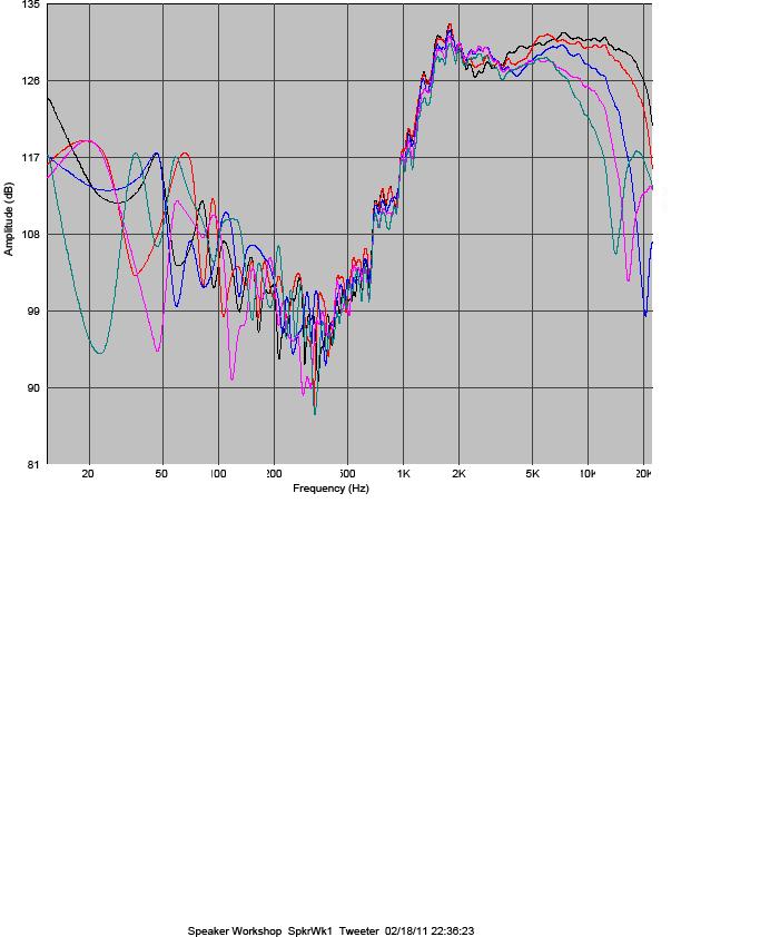

screenprint van tweeter 0,15,30,45,60 graden:

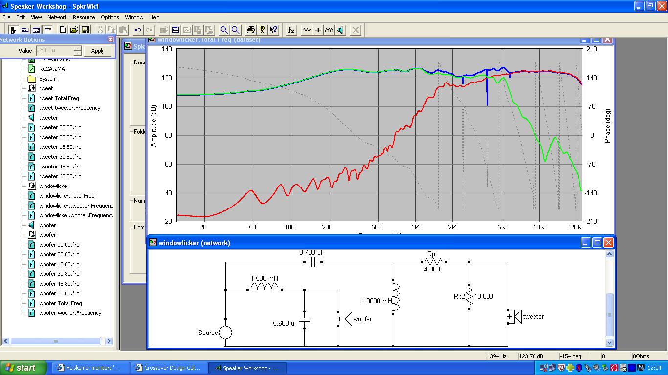

Re: speakerworkshop hulp gevraagd! vanaf page 4
Mijn eerste cross over is een feit, het is het meest basic cross over in existence, maar wat de fence (hek).
L-pad drukt de tweeter 7db
spoel op laag
condensator op hoog
hoe simplisties wil je het hebben?
er zit zeg maar een 'deukje' in mijn uiteindelijke respons
hmmm iets zegt mij dat dit nog niet het uiteindelijke filter gaat zijn, hopelijk lok ik wat reactie uit van de filter mannen alhier
waar zijn ze..

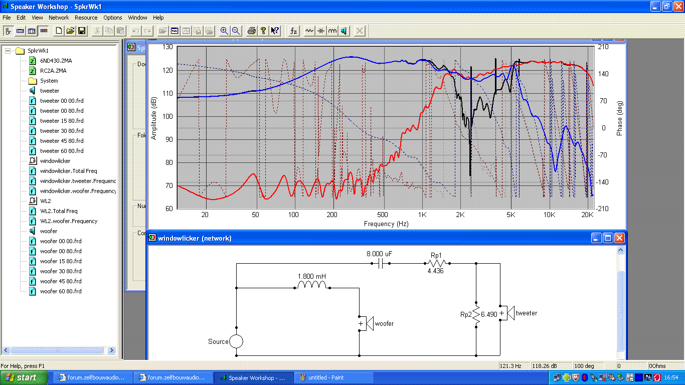

Aha, een tweede filter, ik vind het er beter uitzien, maar waarschijnlijk heb ik nu nog steeds een fase probleem..
Ik denk dat ik dit even in elkaar soldeer en dan eens ga meten, even zien of het een beetje overeenkomt.
Zo even het filter (2nd cross over plaatje post hierboven) in elkaar gebakken en ik moet zeggen dat klinkt helemaal niet verkeerd!!!
Straks even meten en dan post ik het voorlopige resultaat, nogmaals de fase zal wel beter moeten waarschijnlijk, het klinkt niet slecht hoor, niet slecht
tsja, ik vind die tweeter dus lekker, luchtig en strak, heel anders dan mijn accutons.
Ik zit nu gewoon even lekker te luisteren, speaker op 1 meter afstand
Maar maakt me niks uit, het klinkt gewoon gaaf, lekkere sound, echt zo anders dan al mijn andere speakers (heb er aardig wat
Nog even niet meten hoor even lekker luisteren, is mono maar zelfs dat maakt me niet uit, zegt toch al iets over het resultaat dusver

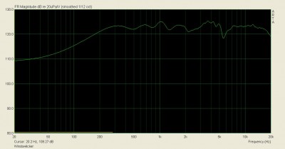

Inmiddels heb ik wat reacties gehad op een ander forum, het blijft hier stillllll
Maar weer even verder gegaan:
Ben even aan het luisteren en met dit filter klinkt het al weer een stuk beter maw de monitor en de drivers zijn nu al wat ik er van verwacht had! maarr het zal vast nog iets beter kunnen:::::
Wat zijn 'jullie' op of aan merkingen??? (anyone???)
Inmiddels ook even de Arta freq respons bijgevoegd van de 'windowlicker'
