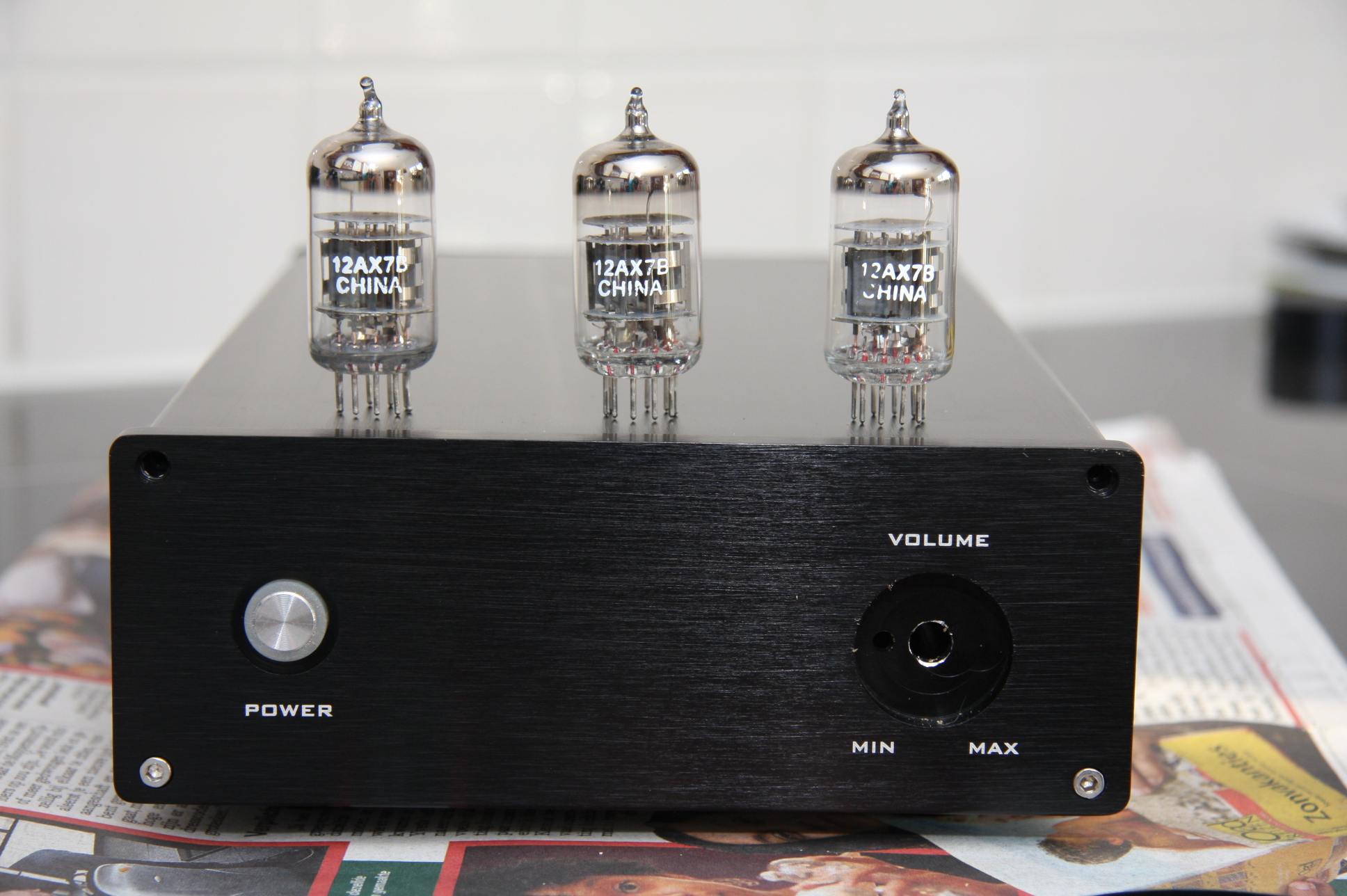

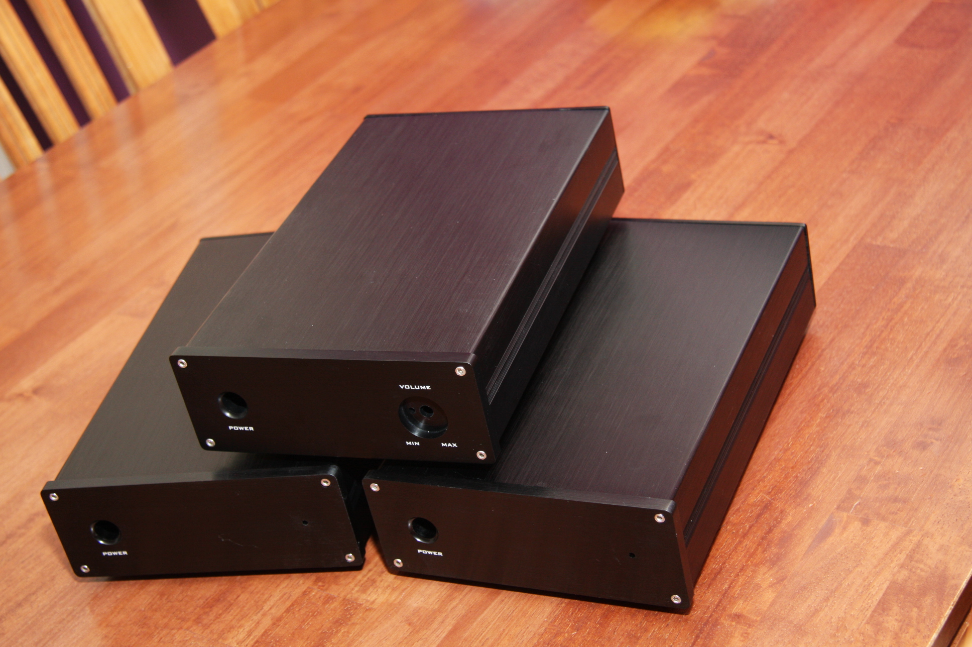

Na een behoorlijk tijd van inactiviteit in dit topic. Ik kon maar geen geschikte behuizing vinden die voldoen aan de cosmetische eisen, de juiste binnenmaten hebben en ook nog enigzins te betalen zijn. Vorig weekend kwam ik leuke kastjes tegen op eBay en gelijk de bestelling maar gedaan.
Vandaag stond de bezorger op de stoep terwijk aan het werk was. Er moest helaas wel een paar tientjes betaald worden om de douaniers van ons land de winter door te helpen en met behulp van de vrouw's tegenwoordigheid van geest en haar creditcard heb ik de spulletjes toch voor t weekend in huis

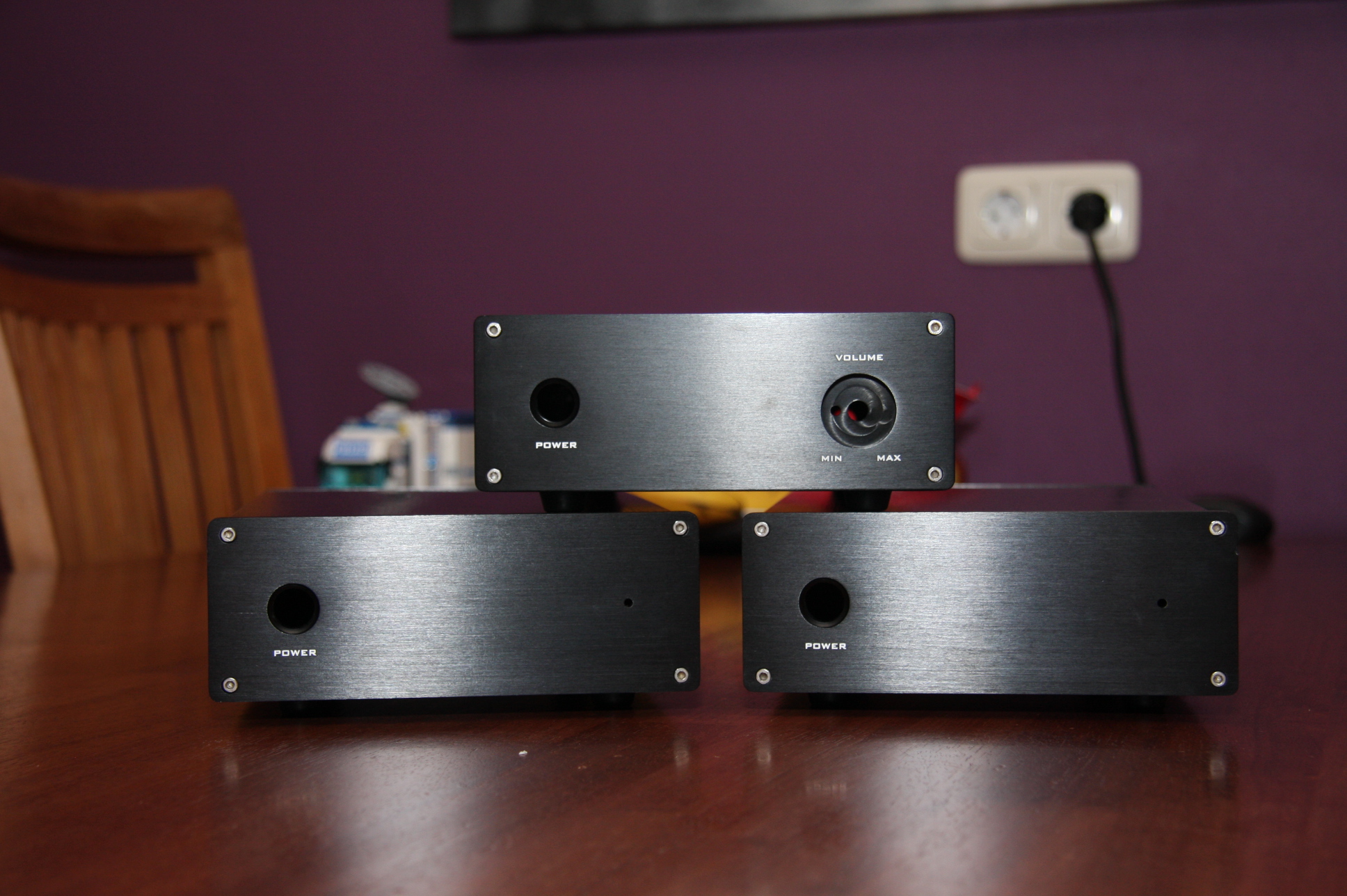

Okay, 'pics or it did not happen' hoor ik sommige al roepen:
De oplettende kijker ziet drie kastjes. Het kastje met de uitsparing voor de volume-regeling wordt de vast woon en verblijfplaats voor de tube preamp. Het idee is om in het deksel gaten te maken zodat de drie buisjes er boven uitsteken en wellicht een ronde trafokap daarachter.
Met de twee andere kastjes ben ik nog aan het dubben. Als het past plaats ik daar wellicht mn twee UCD400's en met de 2 smps400's. Dan kan in de andere wellicht mn HK-Dac. Anders worden het 'mono-blokken'.
Wordt vervolgt!

Re: Marantz 7C Tube Preamp Clone + UCD400

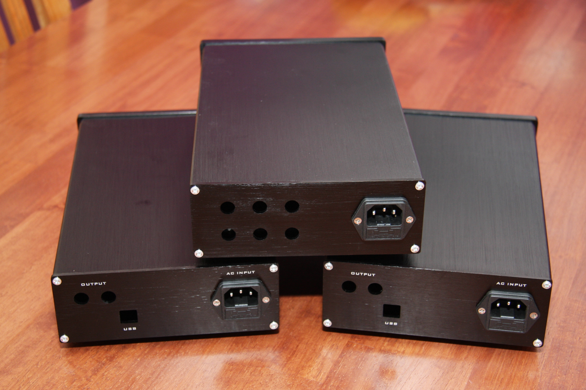

Okay. De SMPS400 en de UCD400 passen samen netjes in 1 kastje dus we gaan voor de 'dual-mono-blok' setup. Had ik eigenlijk toch steeds in het hoofd. De HK DAC ga ik me later wel zorgen over maken. Verder met de behuizing voor de Preamp.

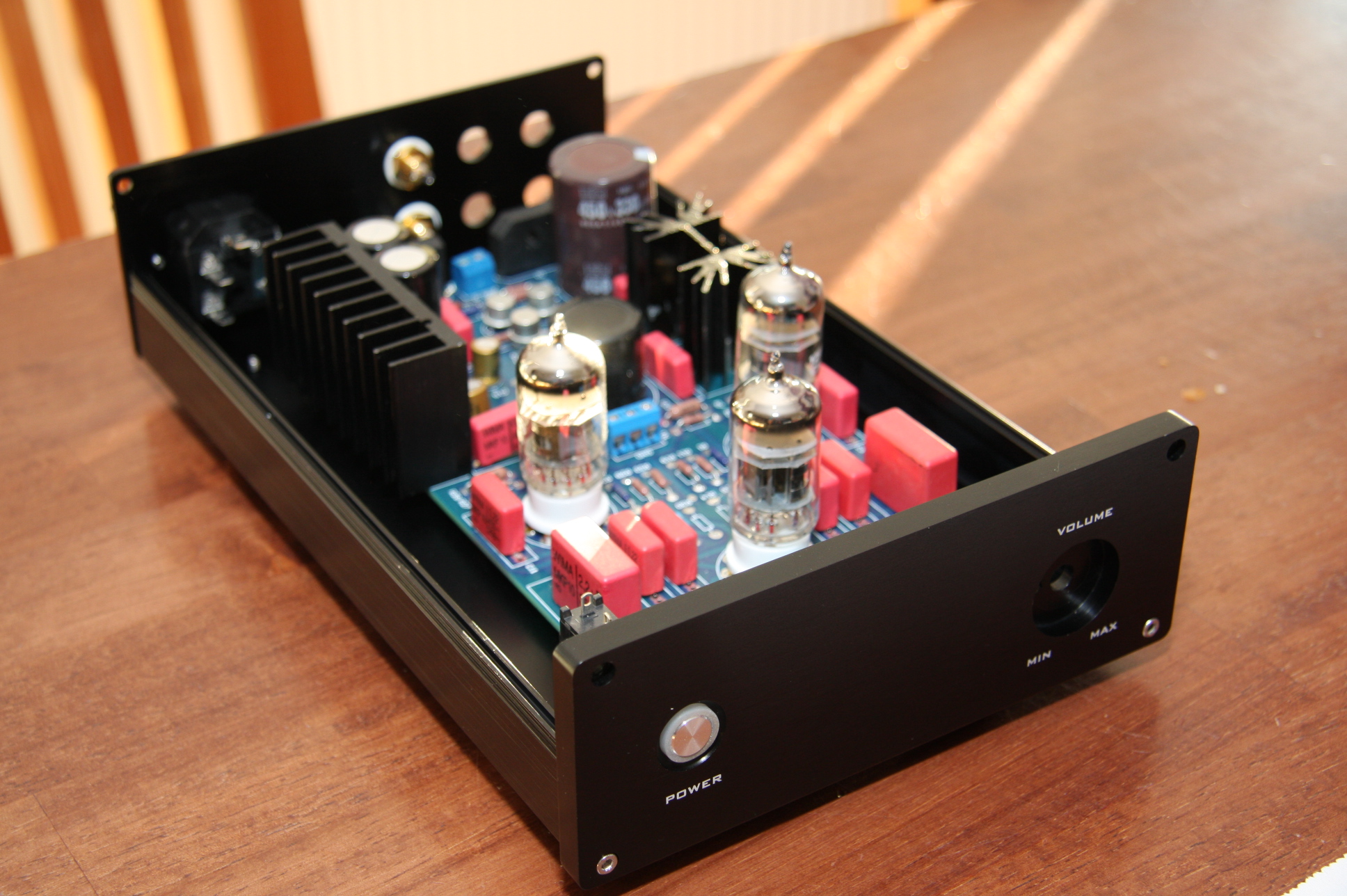

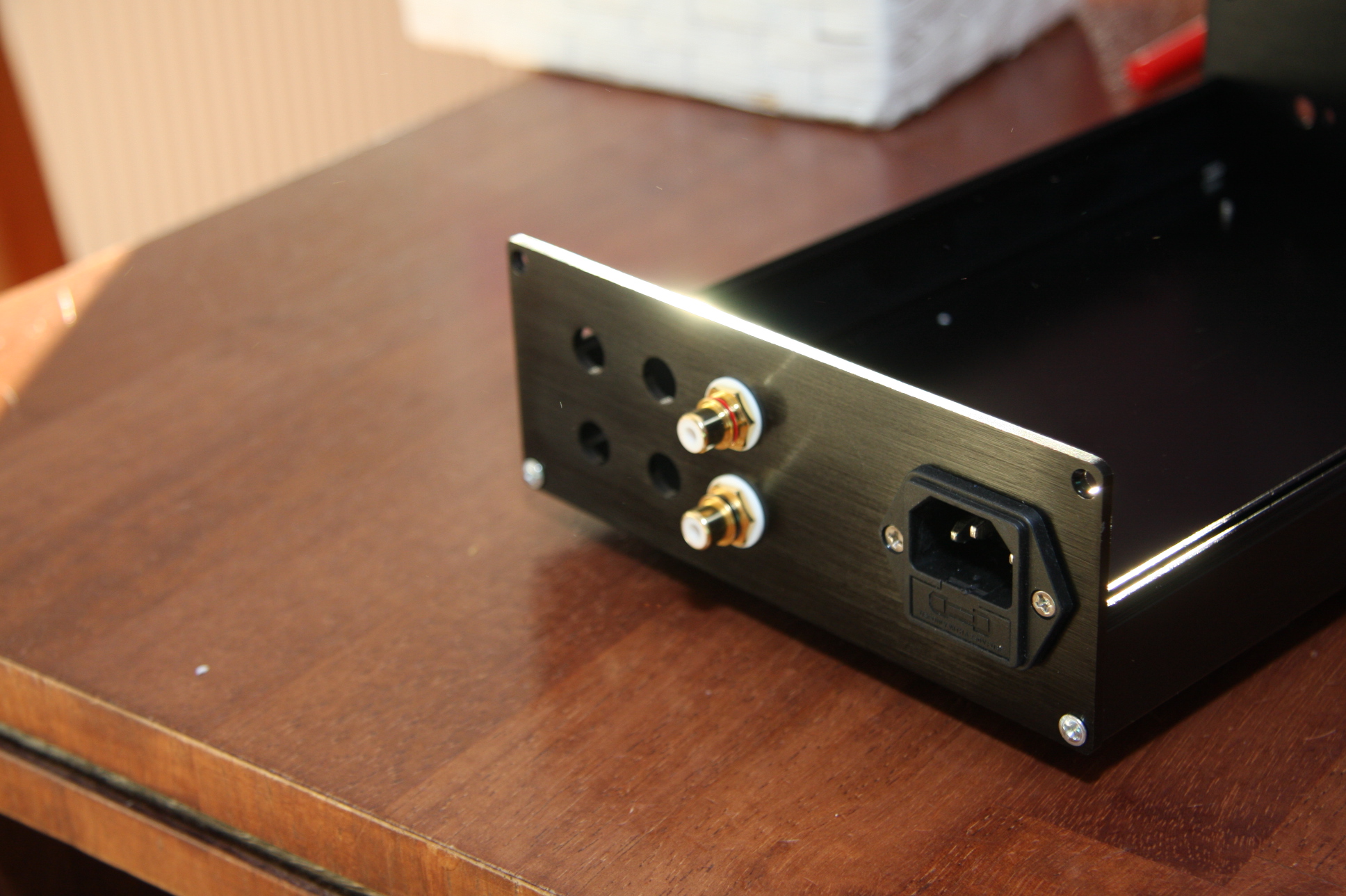

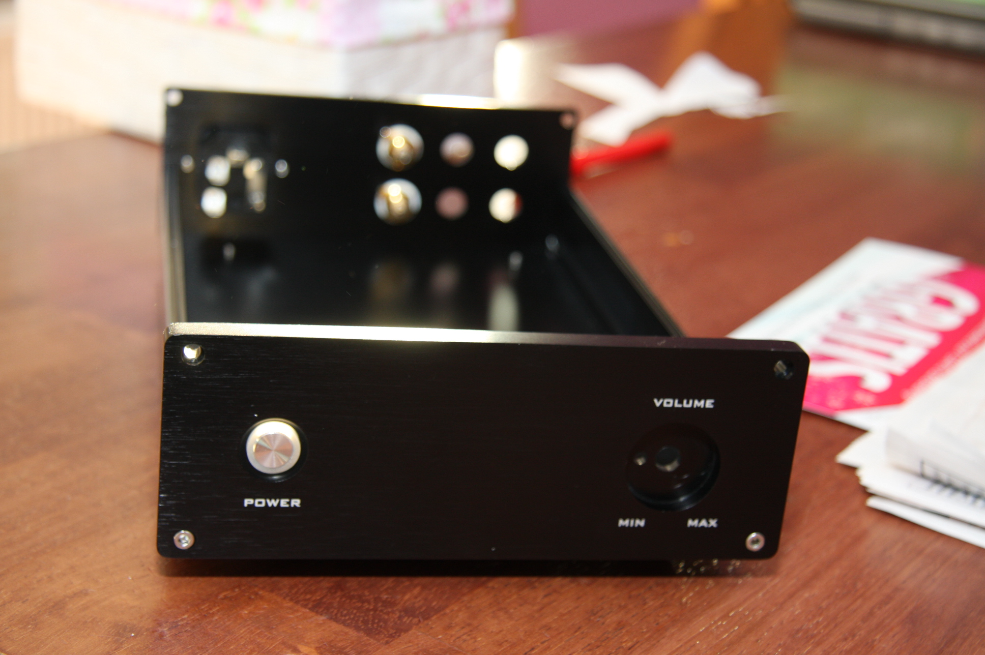

Vanmorgen even zitten rommelen met de kastjes en de rca-ingangen erin gezet en de aan/uit schakelaar aan de voorkant gemonteerd.
De buisjes komen straks bovenop het kastje en daarachter de trafo met een afschermkap, ik moet dus nog wat materiaal bestellen. Het gat voor mn volume-knop is te klein dus die zal ik even moeten uitboren om het passend te maken. Gelukkig heeft de buurman een kolomboor dus kan eea perfect recht geboord worden.
Even voor het 'effect' een 'in situ' plaatje van de buisjes:

Ik zou de buisjes in driehoek-vorm ipv op één lijn bovenop het chassis plaatsen

Anyway, net nog even wat lopen rommelen aan de UCD's. De speakerterminals zitten erop alsmede de RCA voor de ingang. Ook weet ik ongeveer hoe de modules erin gaan komen.
Ik baal als een stekker want ik heb helaas geen afstandsbusjes in huis om de UCD print 'op pootjes' te zetten en vast te maken. Als ik die zou hebben had ik ze vanavond of morgen af operationeel kunnen hebben. Geduld is een schone zaak. Helaas was de buurman (van de kolomboor) de hele dag de deur uit anders had ik de volumeknop nog op de preamp gemaakt. Wellicht morgen meer geluk.

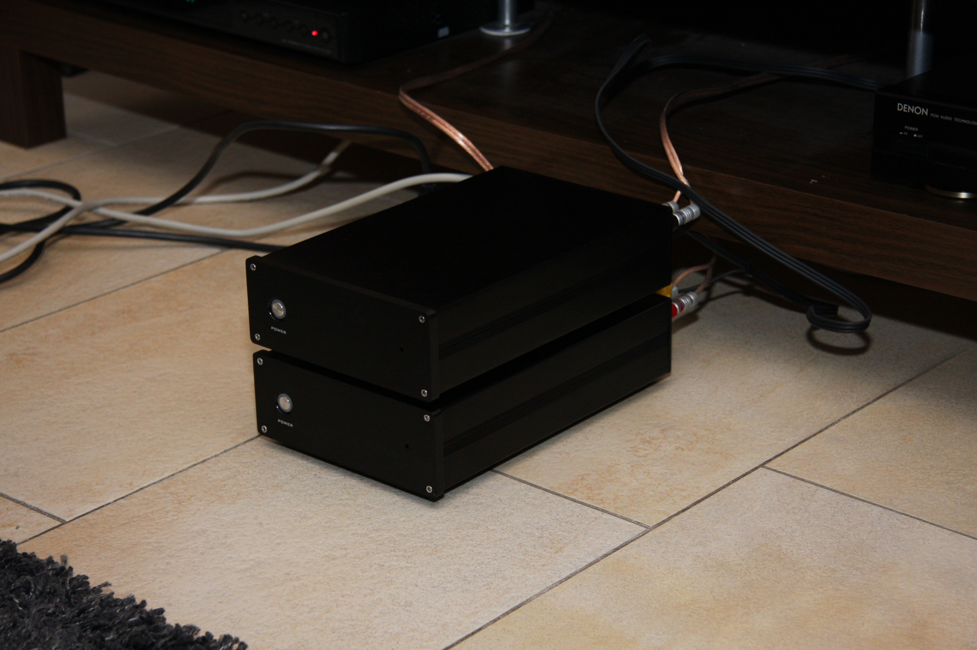

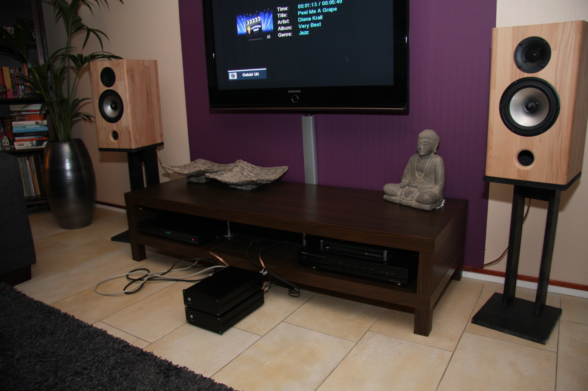

Vanavond even doorgesleuteld en de UCD's zijn inmiddels operationeel. Ik kan het volume op mn mediaspeler regelen dus ik kan ze even testen zonder preamp...heerlijk dat UCD geluid...kraakhelder....hopen dat ik ergens volgende week de pre-amp ook af heb....
Excuses voor de kwaliteit van de plaatjes: Groet,
