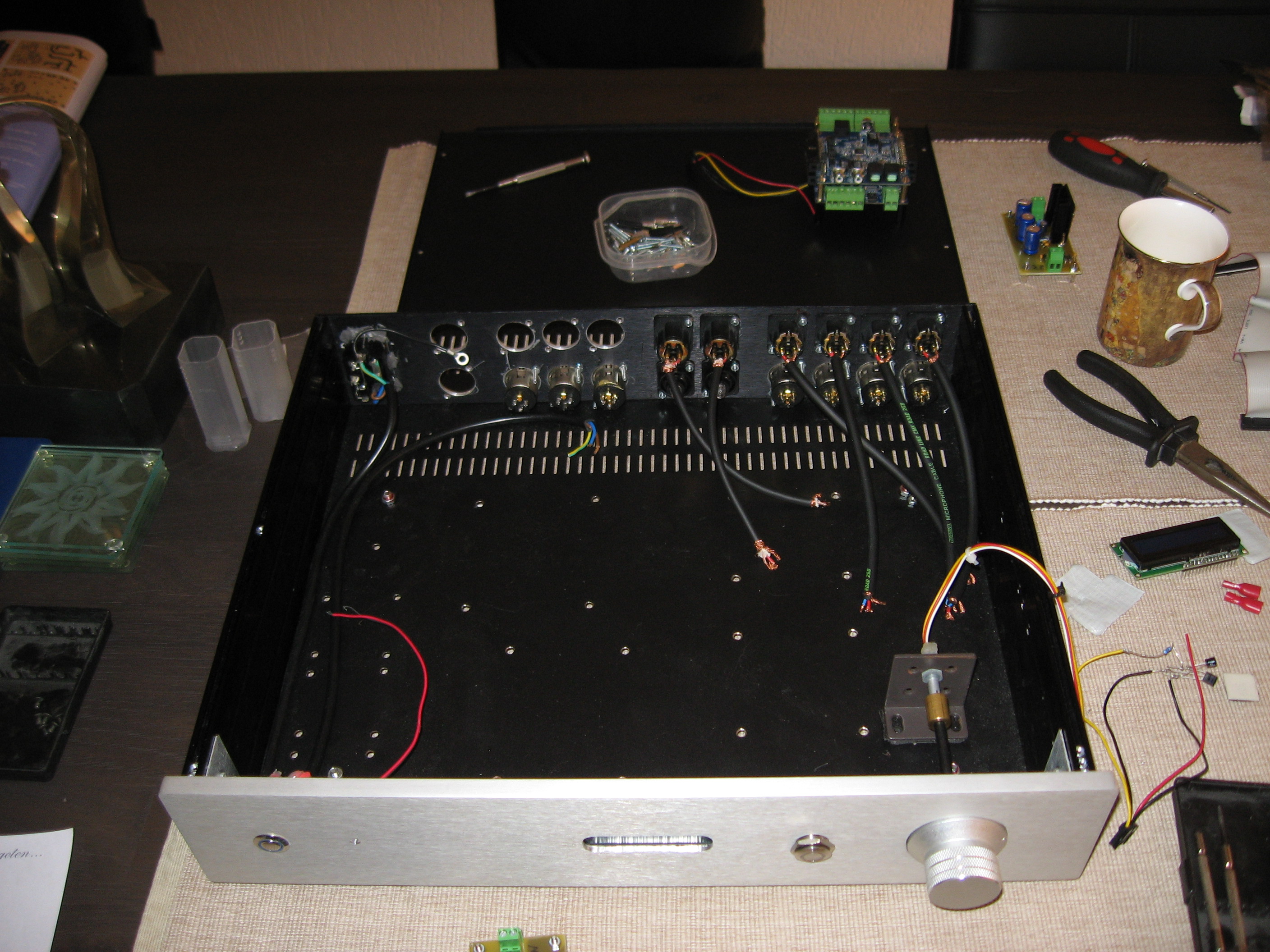

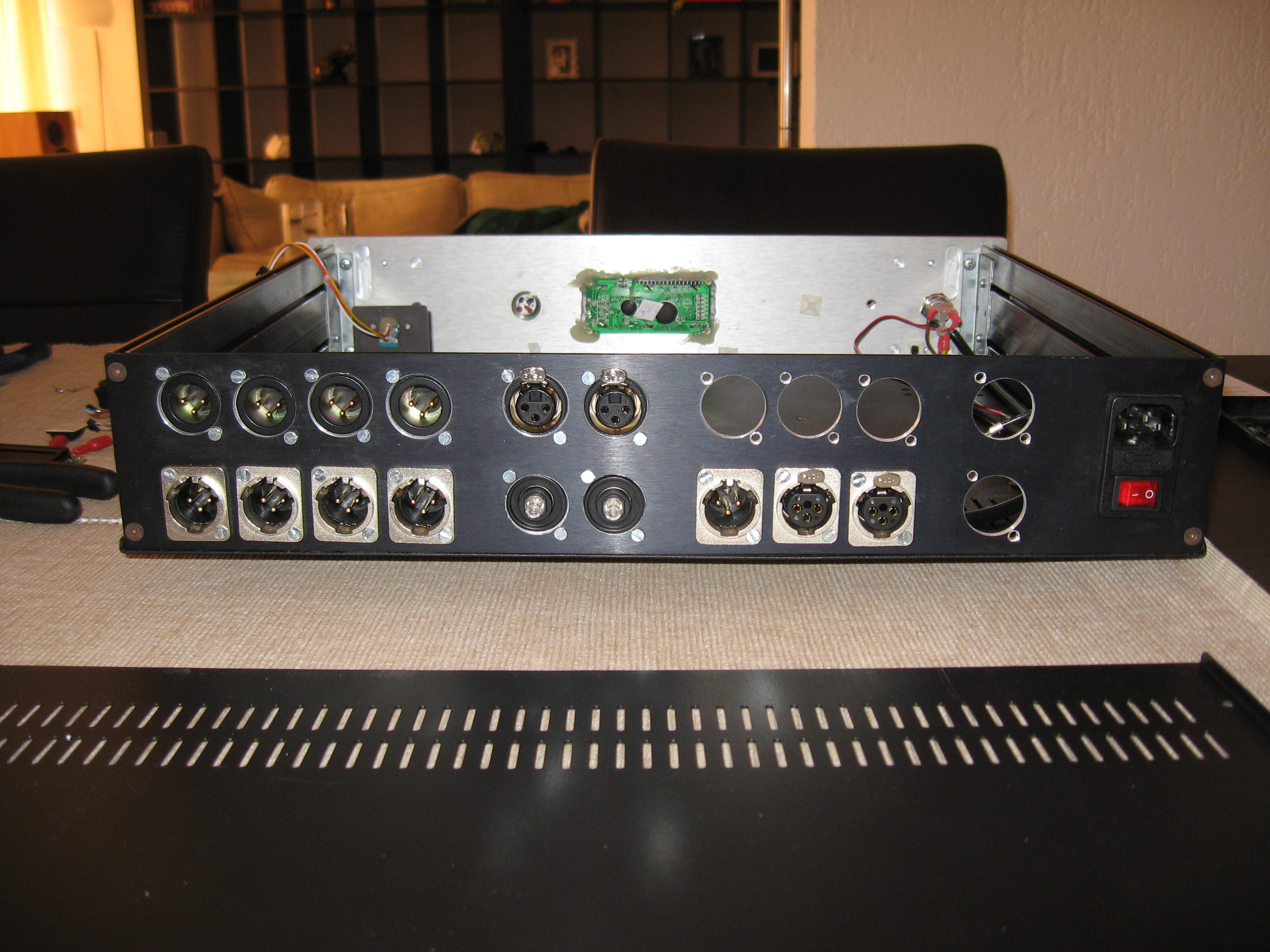

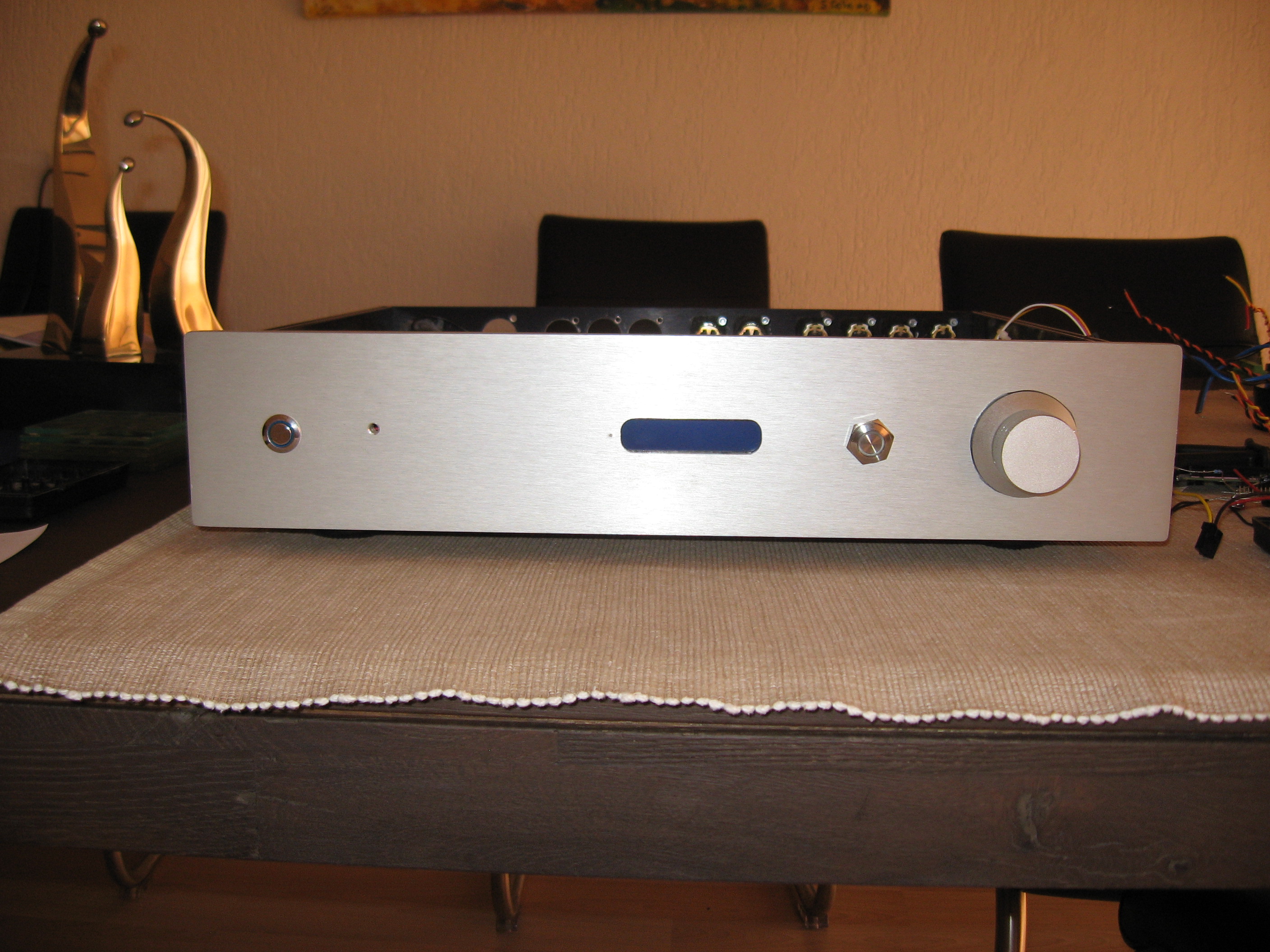

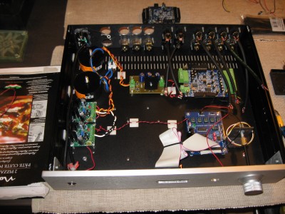

Er zit weer schot in de zaak. Deze week heb ik de oude kast van Cobaltjeh kunnen overnemen:
In tegenstelling tot Cobaltjeh zal er maar 1 MiniDsp in komen, dus is er extra ruimte over. Allereerst een de in- en uitgangen vervangen en de optische koppelingen erin gezet.
Daarna de verschillende onderdelen gemonteerd. De trafo's, voedingsprinten (voor de minidsp de voedingsprint van Ray5150 en Sander), de volume print en natuurlijk de Minidsp zelf. Tussenstand na een weekendje:
Na vandaag zijn er een drietal vragen:
- De led op de volumeprint doet het gek genoeg niet meer, maar de print functioneert nog wel voor zover ik kan zien. Het display werkt, de rotary encoder en de afstandsbediening lijkt het ook gewoon te doen (reactie op display). Heeft de led nog een andere functie dan het aangeven dat er spanning op de print staat? Zo ja, dan zal de led vervangen moeten worden.
- Met de kast kwam een mooie pushbutton met led verlichting. Het is me echter niet duidelijk hoe deze moet worden aangesloten. Er zitten 4 aansluitpunten op, op de print 2. 2 punten lijken me voor de led verlichting (separaat te verbinden met de 12v voedingsprint?). De handleiding geeft aan dat "de pullop weerstand wordt in de mC (m is een micro teken, dat kan ik echter nu niet zo snel vinden) gezet". Aangezien ik een echte electro-noob ben, kan iemand hierover wat uitleg geven?
-Tenslotte, de voedingsprint voor de minidsp van Ray en Sander heeft nu een regelbare weerstand (andere dan officieel voorgeschreven). Nu levert hij maximaal 11,39 V. De ledjes op de minidsp knipperen, maar zou het nog kwaad kunnen dat de volle 12V niet wordt gehaald? Zo ja, dan zal de variabele weerstand vervangen moeten worden door de vaste voorgeschreven weerstand.
Updates volgen!
Updates volgen!
Je bent flink opgeschoten, mooi om te zien hoe de onderdelen hergebruikt worden. Ik zie dat je dezelfde optische connectoren gebruik, mooi spul! :)
De led op de volumeprint heeft zover ik weet alleen de functie om spanning aan te geven, anders zou je even bij Knuisje moeten navragen.
Die pushbutton ga ik morgen de conrad handleiding even voor zoeken, 2 aansluitingen moeten op de volumeprint, dit is het pushbutton gedeelte. De 2 andere aansluitingen voor de led, hier moet alleen wel de meegeleverde weerstand gebruikt worden, en dan kun je deze aansluiten op 12 volt.
Ik dacht dat de gebalanceerde minidsp 12 volt nodig had, 11,39 zal niet echt een probleem zijn denk ik. Maar ik zou me beter voelen als de multimeter op 12 volt zou staan. Dus als je dit kunt aanpassen met een andere weerstand dan zou ik dat zeker doen.
Hoeveel Volt AC komt er op binnen ? je moet namelijk MINIMAAL 3 Volt DC verschil hebben tussen de in en uitgang van de 317 spanningsregelaar.

Bedankt voor de antwoorden! De balanced uitvoering heeft inderdaad 12V nodig, dan toch maar de weerstand vervangen. De werking van de pushbutton is nu ook een stuk duidelijker.
