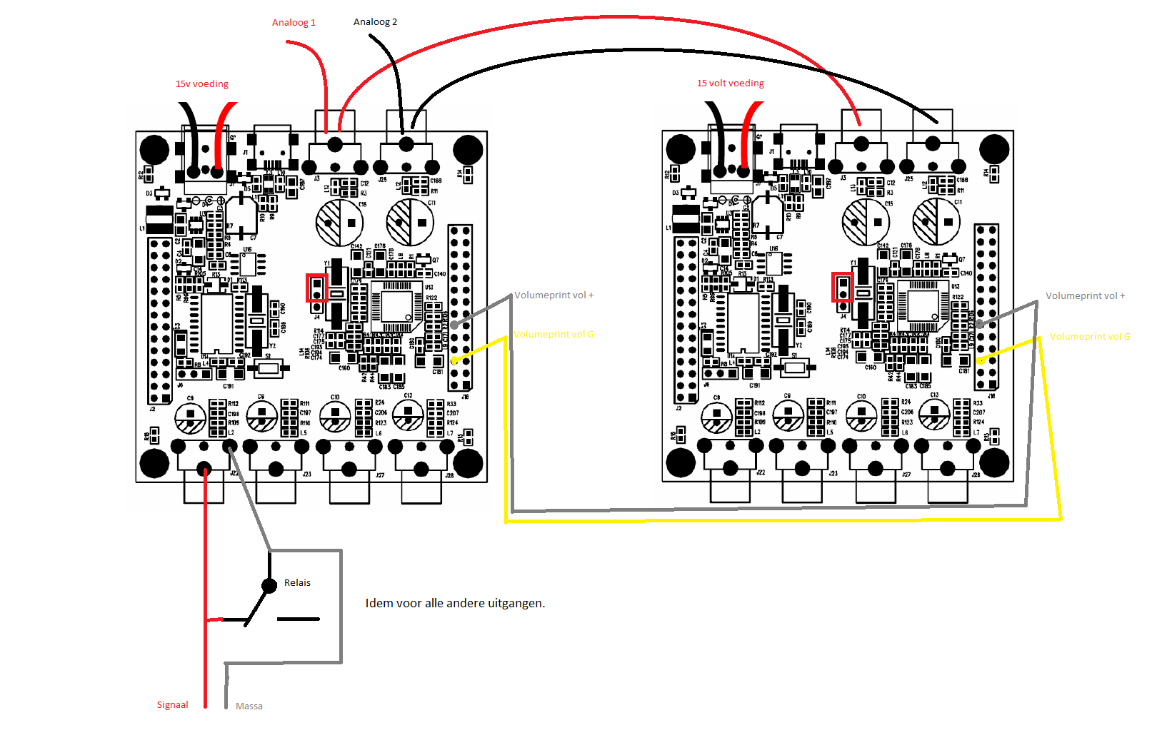

Probeer een schema te maken van de wijze waarop alles is aangesloten, dan pas kan ik je helpen.
Ik zal eens kijken of ik het geheel in een schema kan krijgen.
Berichten: 3690
Locatie: Julianadorp
Re: DSP Controller [2x MiniDSP + MiniDIGI]
Bericht door knuisje »
En doe ook even de jumperinstellingen erbij die je nu hebt. Ik kan er nu nog niet veel van maken omdat ik niet weet hoe je alles hebt aangesloten.
cobaltjeh
Berichten: 1583
Locatie: Dongen
Bericht door cobaltjeh »

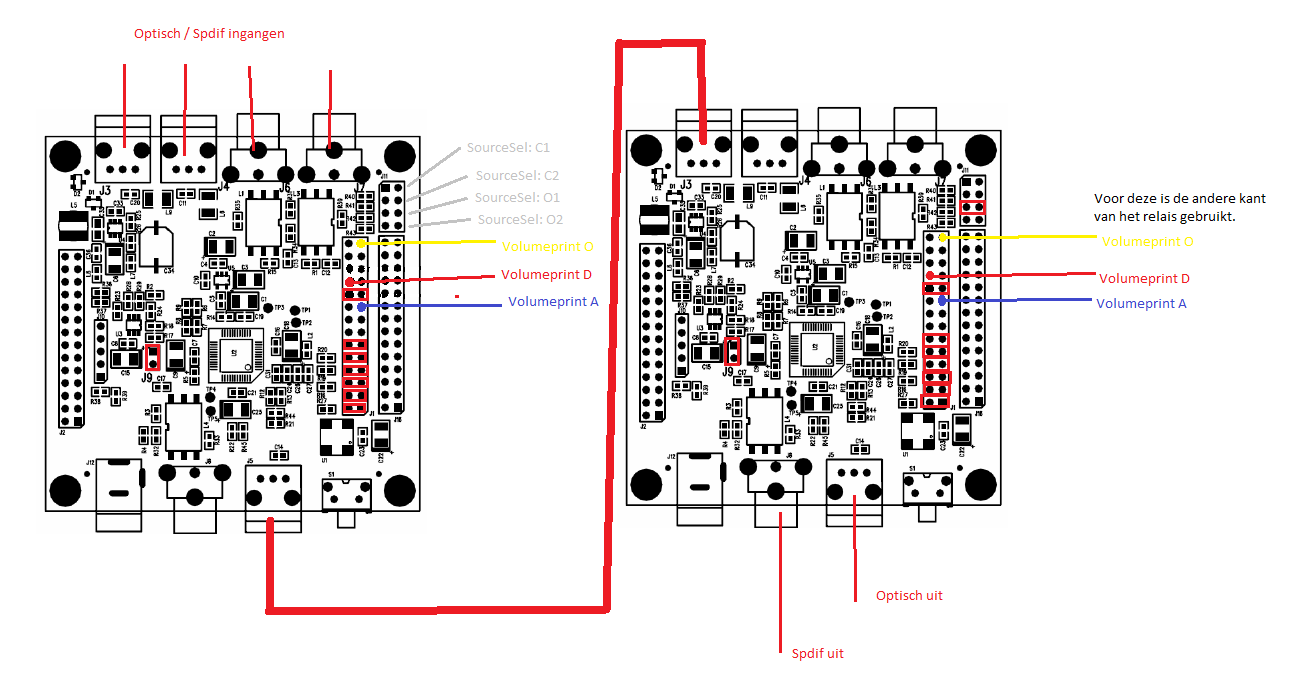

Hoop dat onderstaand schema de aansluitingen op de minidigi duidelijk maken.
De aansluitingen voor de bronkeuze zijn exact so als in de handleiding vermeld.
De jumpers zijn de rode vierkantjes. Het relais voor de analoog / digitaal selectie heb ik aan beide kanten benut, een voor iedere minidigi.
Hierin zie je ook de extra rode connectie die nodig is voor de pass-trough.
De vreemde ruis / en signaal op verkeerde poorten lag trouwens aan de gebruikte kabel.
Ik gebruikte een molex c kabel met aan iedere kant een blokje van 2x1. Deze kabeltjes lijken alleen niet genoeg afscherming te hebben.
Nu gebruik ik molex c jumper kabeltjes van 1 pin, en deze geven geen storing.
Dus deze geven storing: http://cgi.ebay.nl/ws/eBayISAPI.dll?Vie ... SA:NL:1123
En deze werken prima http://cgi.ebay.nl/ws/eBayISAPI.dll?Vie ... SA:NL:1123
Update:
Schema hoe de minidsp's aangesloten zitten:
2e Update
Ik zal het voedingsgedeelte hier ook maar eens uitwerken morgen. Ik heb namelijk een gescheiden trafo/voeding voor volumeprint en minidsp.
En de massa's van de deze liggen aan elkaar door de massa van de volumeregeling.
Zelfde geld voor de minidsp's die elk een apparte voeding heeft, maar de massa's van beide liggen aan elkaar door de analoge ingangen.
Nu ben ik geen held op het gebied van massa's aansluiten dus hier zal nog wel een foutje in zitten. Ik vermoed dat de zachte ruis die ik heb ook een massa probleem is.

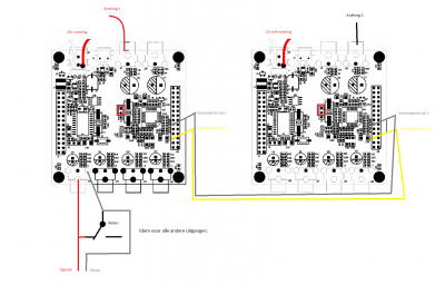

Probeer het eens als volgt.

Bedankt voor de plaatjes!
Dus als ik het goed begrijp, de analoge ingangen niet meer doorlossen. Maar iedere dsp een eigen kant geven.
Dit zou inderdaad wel wat beter zijn denk ik.
En de jumper verplaatsen voor de passtrough, dit ga ik proberen vanavond, en meteen even kijken of ik het voedings schema kan uitwerken.

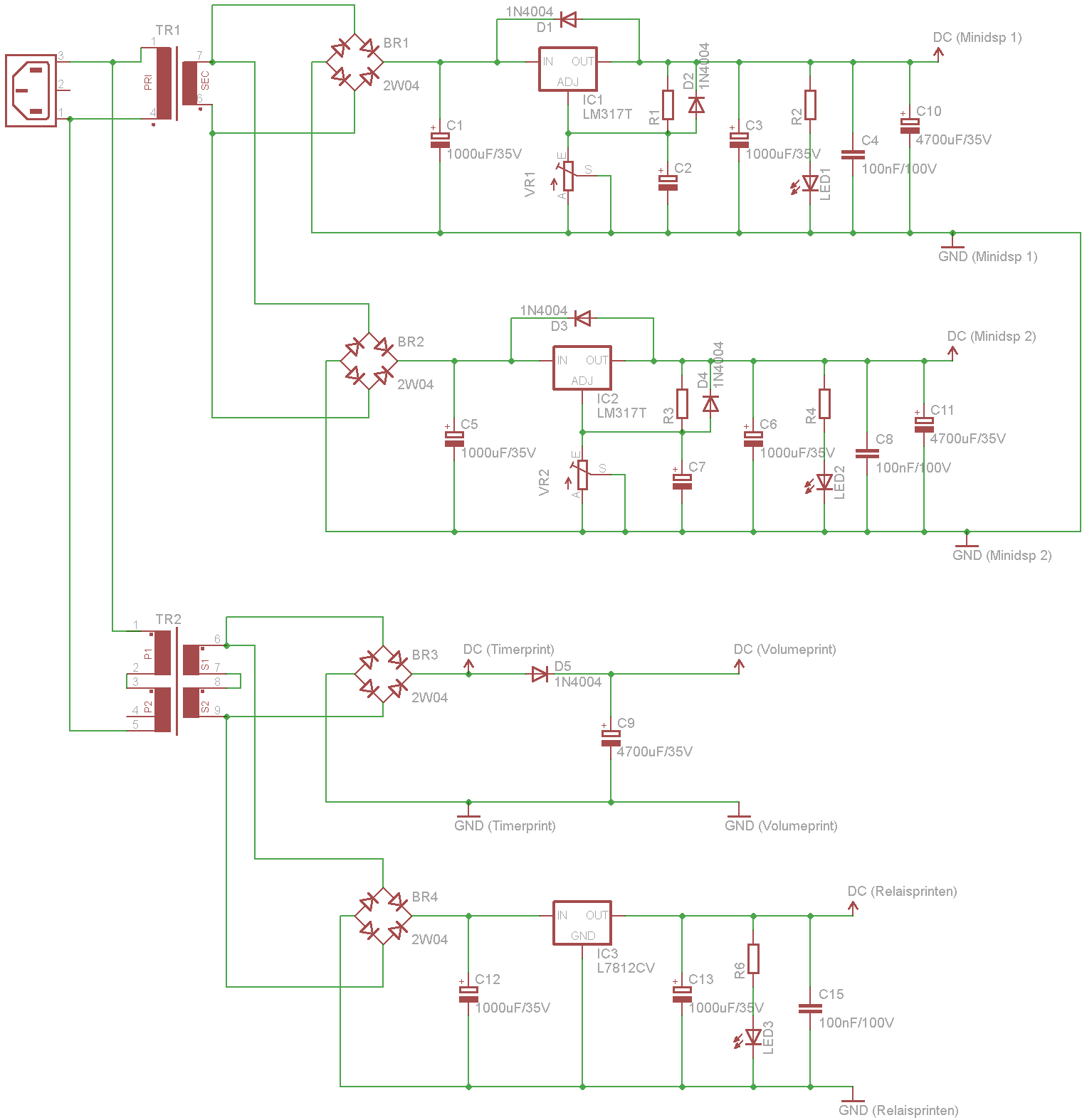

Ok ik heb het schema van de voeding uitgewerkt.
Beetje groot mja :oops:.
Ik heb alleen een beetje hulp nodig met de Massa aansluitingen. Ik heb deze tot nu toe nog niet doorverbonden.
Alleen tussen 2 voedingen van de minidsp's heb ik de massa doorverbonden omdat ik andere veel ruis had over het uitgangssignaal.
Vanuit de auto weet ik dat je altijd 1 centraal massa punt moest gebruiken, alleen ik heb geen idee of dat hier ook op gaat door de meerdere voedingen.
Uiteindelijk liggen sommige bordjes toch verbonden aan massa door de signaalkabels tussen beide (minidsp en volumeprint door volumeregeling).
Maar dit lijkt me niet goed dat hij via deze kanalen massa gaat zoeken.
Dus de vriendelijke vraag of de elektro-expert even kan kijken, en mij waarschijnlijk even op de vingers tikken waar het een en ander fout zit.
Schema is nogal groot omdat ik 2 losse voedingsbordjes heb voor iedere minidsp, allebij op dezelfde ringkerntrafo.
Voor de andere printen heb ik een losse printtrafo. Voor de relaisbordjes had ik 12 volt nodig daarvoor de 7812.
Het relaisbord, en de volumeprint hebben hun eigen spanningsregelaar. En omdat de relaisprint snel moet afvallen zit deze voor de elco met een diode.
Berichten: 3690
Ik zou beide dsp's op één voeding zetten. C3 kan wel weg. Van C9 zou ik 1000uF maken.

C3 zou ik op de print kunnen verwijderen, maar is het nadelig dat deze hier zit?
Zelfde geld voor C9, is een grotere cap niet altijd beter?
Ik zit meer in mijn maag over de massa punten, moet ik deze bundelen tussen volumeprint en minidsp. En ik heb nog een aardedraad van de 220 stekker, doe ik hier nog iets mee?
Je mag geen aardlus krijgen.
Randaarde monteer je aan de kast ivm. veiligheid.

Uhm, die 4700uF elco's graag vóór de regelaar niet erna, erna zou ik niet meer dan 1000uF zetten. Ook heeft het zin om bij iedere voeding even een diode tussen VCC en GND te zetten, zo voorkom je e.v.t. opstartproblemen en latch-up de verkeerde kant op, zeker met al die gescheiden voedingsspanningen kan het gebeuren dat er één sneller opkomt.

P.s. hier een vergelijkbare voeding naar ontwerp van ondergetekende b.v. te gebruiken voor de MiniDSP.
http://www.zelfbouwaudio.nl/forum/viewt ... 4#p1519614

Heren bedankt voor de tips!
Ok aarde ga ik aan de kast monteren.
De 4700uF zit nu voor de spanningsregelaar. Die diode ga ik toevoegen.
Ik neem aan dat dit diode D2 in jouw schema is?
Je kan feitelijk toe met 2x1000uF, da's al ruim, ga uit van minimaal 1000uF per ampére, met 2000uF zit je dan al ruim, 4700uF is echt niet nodig. En inderdaad D2, al deze diodes zijn overigens 1N400x (x = 1 t/m 7), net wat er voorradig is bij de lokale onderdelen leverancier.
Met vriendelijke groet,
Sander Sassen - Getalenteerd kabelfluisteraar
cobaltjeh
Berichten: 1583
Locatie: Dongen
SSassen schreef:
Die extra condensator, geeft net wat meer sap wat ik nodig heb voor de 'uitschakelvertraging'. Voor de normale werking zou hij inderdaad overkill zijn.
Die diodes heb ik flink wat liggen dus dat komt goed.
Nu heb ik nog 1 vraag, moet ik de massa's van de losse voedingen doorverbinden. Bij de dsp voedingen doe ik dat al, doe ik dat niet krijg ik veel extra ruis over de uitgangen.
Tussen de volumeprint en dsp voeding zou ik nog een massa kunnen leggen, ik weet alleen niet of dit correct is en ook mag? Aangezien ze niet op dezelfde trafo zitten.
Ik ga er even vanuit dat alle voedingen worden aangesloten op de MiniDSP, inclusief de massa? Zo ja, dan is dat je gemeenschappelijke massa. Dus liefst alles naar één punt voeren, bij voorkeur dichtbij een in- of uitgang of een aansluitpunt voor het grondvlak van de MiniDSP. De insteek is om aardlussen te voorkomen, en alle voedingen een verbinding met massa te geven die een zo laag mogelijk impedantie heeft. Teken anders even hoe je e.e.a. hebt aangesloten nu, dan kan ik daar even een blik op werpen.
Iets naar boven staat het complete schema van de voeding in de kast :oops:, dus 1 trafo met 2x voeding 1 per minidsp. Deze 2 massa's liggen aan elkaar.
Een 2e trafo met gescheiden stuk voor relaisprinten voor middel van een 7812 voeding. En een uitgang naar de timerprint. Deze staan compleet los van de minidsp, aangezien ze alleen de uitgangen aan massa leggen in niet ingeschakelde toestand.
Alleen op deze 2e trafo zit ook de volumeprint, deze ligt nu aan massa via de signaalkabel van het volume. En het volume doet nog een beetje vreemd.
Er zit zelf nog geen goede massa kabel tussel deze 2 voedingen. ik vermoed zelf dat dat het probleem is.
