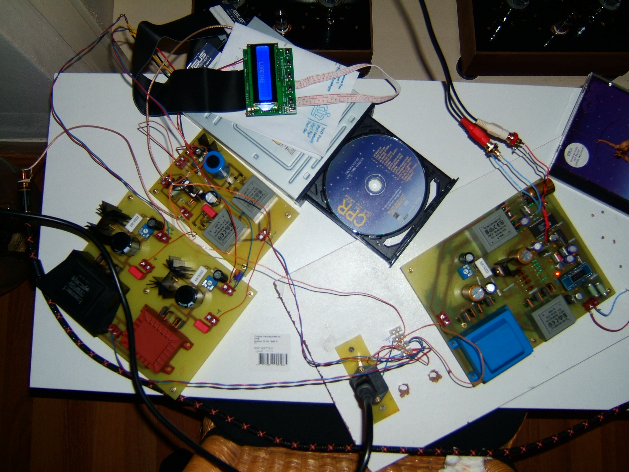

Re: AD1865 nos dac,met srpp buizentrap
Even genoeg gekletst
Vandaag de cd speler getest,in een frankenstein opstelling, het speelt,very,very nice
En dan te bedenken hoe het gaat klinken als er een buizentrap achter zit !!!!!!
En dit alles moet nog in een behuizing ,dat wordt proppen.....................................
- RobertD
- Berichten: 4408
- Locatie: Alphen a.d. Rijn
Bekende cd, wat vond je ervan?
Leuke opstelling, zo met die losse printen.

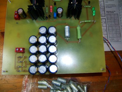

Voor de AD1865 gebruik ik 200 ohm 1% metaalfim weerstanden voor de I/V conversie.[klinkt goed]
In dac 3 probeer ik 220 ohm Allen Bradley weerstanden, laten matchen bij,De Groef, ben benieuwd naar de klank verschillen.[probeer misschien nog eens die peperdure weerstanden van Texas Instruments|
De elko printen in de voedingen van dac 3 sluit ik af met PETP condensatoren , 220nF. i.p.v. de peperdure Mundorf,s zie: http://www.diyaudio.com/forums/group-bu ... cture.html
PETP,kost geen drol,klinken vrij neutraal, dac 3 heeft nog niet gespeeld,het wachten was op de receiver chip, maar deze is nu binnen,zodat de boel in,,, de frankenstein opstelling ,,,getest kan worden.[Spannend,,,,tromgeroffel...................]
Op de voedingsprint van de cd-speler heb ik over de regelweerstand van de 5V een tantaaltje van 10uF geplaatst en de print voorzien van veiligheids dioden.
Ey je bent slecht voor het mileu met het wegetsen van al dat koperdemocles schreef:Voor de AD1865 gebruik ik 200 ohm 1% metaalfim weerstanden voor de I/V conversie.[klinkt goed]
Mooi je zo bezig te zien! Ik ben benieuwd hoe de testen verlopen!
