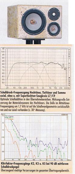

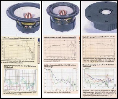

feiten van de bookshelf die ik aan het bouwen ben.
De k3 vervorming die voortkomt door de membraam resonantie
van elke unit wordt bij de metingingen duidelijk zichtbaar, maar wordt door filtering dusdanig weggefilerd, cq onderdrukt dat je bij een compleete speaker daar geheel niets meer van terug vindt.
Re: Conus materiaal wat is het beste.
Omdat hier de grondtoon van de K3 bij de middentoner op 3kHz ligt, en het filter dit al ruim 10dB onderdrukt (is dus nog niet eens het effect van de notch), is de K3 niet meer prominent aanwezig op die frequentie in de totaal box. De piek bij 10kHz wordt onderdrukt met een notch, niet om de vervorming te verlagen maar om te voorkomen dat er een bult in de respons ontstaat op 10kHz.
Het blijkt toch lastige materie te zijn om te doorgronden...je moet een beetje om een hoekje kunnen denken.
Bij mijn VIDA's waar een dayton RS-150 in speelt ligt resonantie piek bij ca. 9khz (dus K3 bij 3Khz), gezien het crossover punt bij 2,5 ligt wordt ook hier de vervorming (bij de totale box) lager. Gelukkig ligt de K3 vervorming van de RS-150s bij die piek onder de 1% dus daar merk je na filtering in de complete box niks meer van. De piek bij 9khz heb ik inderdaad ook met een notch gedempt om problemen met de response/fase te voorkomen.Omdat hier de grondtoon van de K3 bij de middentoner op 3kHz ligt, en het filter dit al ruim 10dB onderdrukt (is dus nog niet eens het effect van de notch), is de K3 niet meer prominent aanwezig op die frequentie in de totaal box. De piek bij 10kHz wordt onderdrukt met een notch, niet om de vervorming te verlagen maar om te voorkomen dat er een bult in de respons ontstaat op 10kHz.
