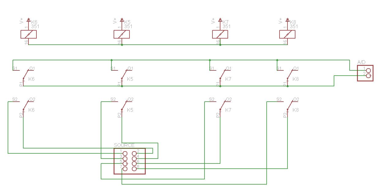

Ik ben nog weer even aan het stoeien geweest met de code en heb nu ook bronkeuze toegevoegd. Door op de remote op knop 1-5 te drukken kunnen 5 bronnen geselecteerd worden. Dit wordt op het scherm weergegeven (Coax 1, Coax 2, Opt 1, Opt 2, Analog). Ook kan met een pushbutton door de bronnen wordt geskipd. Ik gebruik 3 pinnen van de uC voor de bronkeuze, via een 74HC238 demultiplexer en een driver-ic kunnen de 5 relais worden aangestuurd.
Ook de remote programmeermode heb ik wat aangepast. Door bij het opstarten een willekeurige toets op de remote ingedrukt te houden "leert" de uC de devicecode van de remote en slaat die op in EEPROM (en toont hem even op het scherm). De uC reageert vervolgens alleen op een remote met deze devicecode op de standaard RC5 codes, in dit geval 1, 2, 3, 4, 5, vol+, vol- en mute. Zie ook hier.

Re: Build topic MiniDSP kit
goed bezig!
Ik neem aan dat je demux de mogelijkheid biedt tot het aansturen van meerdere relais? In dat geval zou ik willen voorstellen om ook de mogelijkheid mee te nemen meerdere analoge ingangen te gebruiken.
Ik vermoed dat, hoe je het nu gebruikt, dat je 4 relais hebt voor de 4 selctiepinnen op de minidigi, en 1 voor de analoog/digitaal selectie? Je kunt doordat je een demux gebruikt steeds maar 1 relais schakelen?
Je zou dan meerder analoge ingangen kunnen toevoegen door ofwel een schuifregister te gebruiken ipv een demux (ook maar 3 pinnen), ofwel door de analoog/digitaal selecie anders af te leiden. Dat zou op twee manieren kunnen:
- Gebruik dpdt relais. (die heb je sowieso nodig als je analoge bronkeuze wilt doen). Je hebt voor de digitale selectie steeds maar 1 pool nodig, de tweede gebruik je voor je analoog/digitaal selectie
- Leidt een signaal af van de overige relais waarmee je een extra relais stuurt voor de analoog/digitaal selectie. Bijvoorbeeld een eenvoudige or-poort met diodes oid.
Ja, ik kan met de drie pinnen en de demultiplexer maximaal 8 relais aansturen.Ik neem aan dat je demux de mogelijkheid biedt tot het aansturen van meerdere relais? In dat geval zou ik willen voorstellen om ook de mogelijkheid mee te nemen meerdere analoge ingangen te gebruiken.
Yes.Ik vermoed dat, hoe je het nu gebruikt, dat je 4 relais hebt voor de 4 selctiepinnen op de minidigi, en 1 voor de analoog/digitaal selectie? Je kunt doordat je een demux gebruikt steeds maar 1 relais schakelen?
Ik begrijp het nog niet helemaal, ik zal mezelf erin gaan verdiepen.Je zou dan meerder analoge ingangen kunnen toevoegen door ofwel een schuifregister te gebruiken ipv een demux (ook maar 3 pinnen), ofwel door de analoog/digitaal selecie anders af te leiden. Dat zou op twee manieren kunnen:

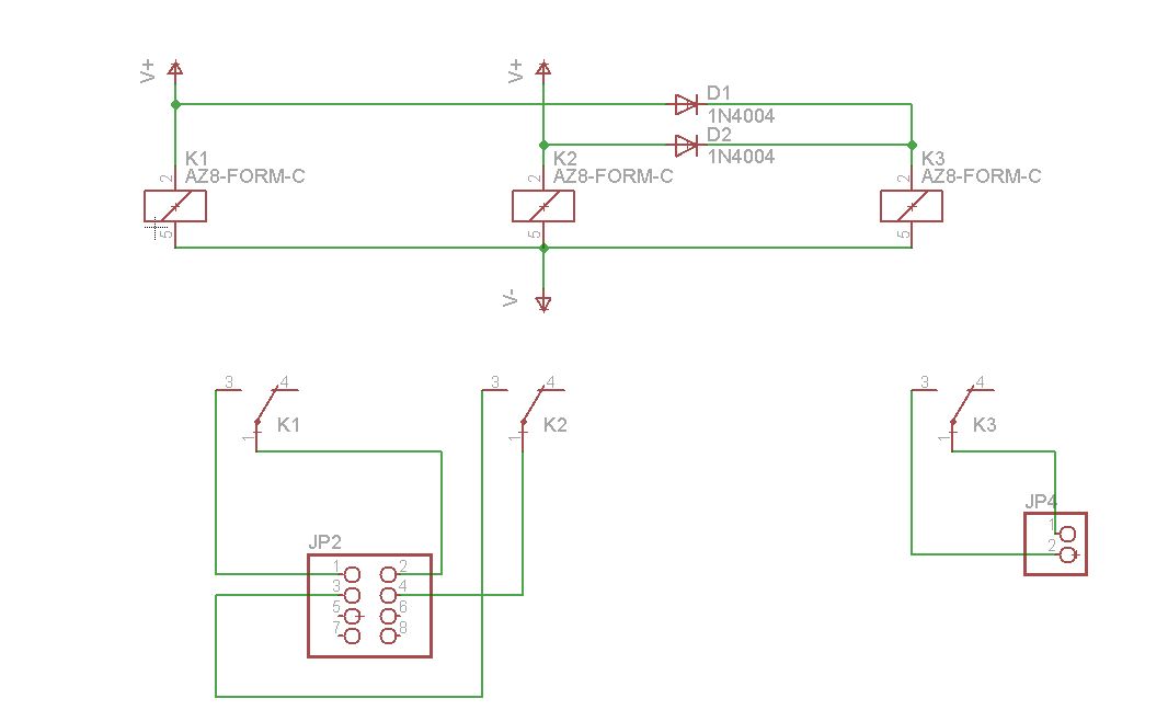

Even snel twee schemaatjes getekend. Ik bedenk me dat je, als je een ULN2803 gebruikt, dat de diodes dan aan de andere kant moeten zitten.knuisje schreef:
Zoals ik al zei, het kan ook met een schuifrelais, bijvoorbeeld een 74hc595, of een SPI i/o expander. Maar wat mij aanspreekt aan de oplossing met de demux, is dat je in plaats van die demux ook een eenvoudige draaischakelaar kunt aansluiten, zodat je toch die complexe bronkeuze met 1 eenvoudige draaischakelaar kunt doen.
