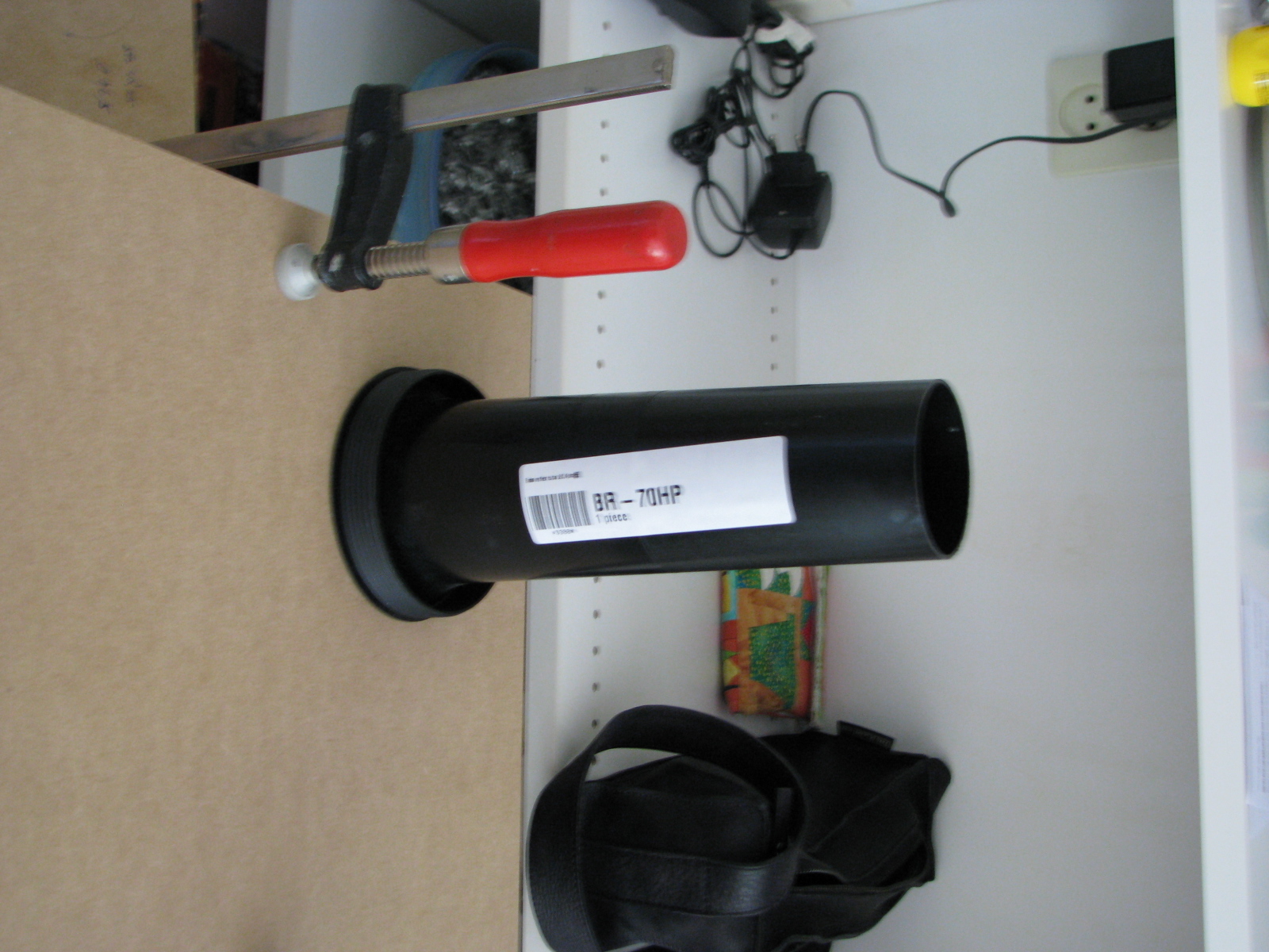

Ik heb dus die BR 70 gehaald en ga dan in WinIsd even kijken welke lengte ook al weer? :(
Wat bleek, ik zie dat de diameter van jou voorgestelde BR als je die naar het juiste lengte brengt dat het niet lekker gaat.
Ik denk dan, hoe kreeg hij zo een mooie kromme in WinIsd?
Wat bleek, in jouw WPR file bleek dat je een 5.10 diameter BR pijp had met een lengte van 16,89 cm had staan.
Kijk ik wat Peter heeft dan zie ik de HP 50
* 50 mm baspoort
* Lengte 143 mm
* Inkortbaar
* Materiaal ABS
* Gat in de kast 69 mm
* Wanddikte 2 mm
Dan is het wel moeilijker om het mooi te krijgen in de simulatie.
Dat is dus te kort, en de HP 70
* 70 mm baspoort
* Lengte 161 mm
* Inkortbaar
* Materiaal ABS
* Gat in de kast 97 mm
* Wanddikte 2 mm

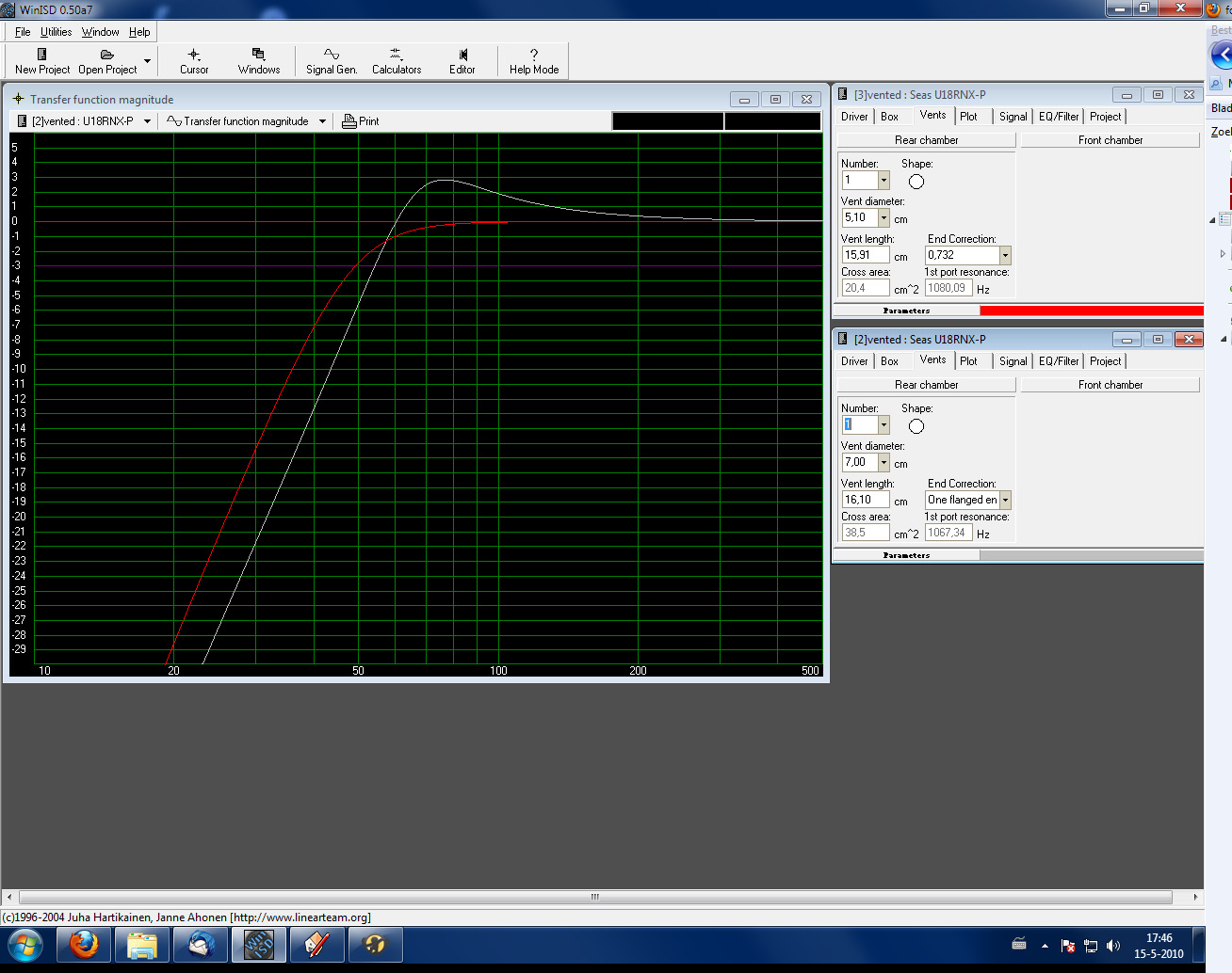

Ik zal morgen Peter eens vragen of hij een truc heeft, ik zie net met Winisd dat met 4,70 diameter en 10 cm lengte het wel goed komt.

Let op het oppervlak van winisd van de BR.
Vergelijk die met het oppervlak van de BR (van HP70 is 26.4cm2)

Dat morgenochtend is dus wel middag geworden, en na een poosje stoeien zie ik dan dingen gebeuren die ik echt niet snap.
Als ik zoek om de mogelijkheden te vinden om de zaak fijn te tunen zie ik telkens toch waarde's waarvan ik dacht dat staat weer verschieten.
Daarnaast constateer ik dat de BR's conisch zijn, is dat dan de one flangend end bij end correction.
@ Bart,
Ik zie aangeduid de Cross area in cm2, maar die waarde kan ik niet veranderen.
Ben een tijdje aan het pielen geweest, maar als ik dan weer het 1 heb gedaan blijkt de lengte van de BR weer idioot te zijn verschoven.
:-s :-s Ik kan de logica niet ontdekken

Natuurlijk kun je wel het oppervlakte veranderen. Dat is namelijk gewoon de diameter veranderen.
Bij dezelfde tuning frequentie wordt de poort groter/kleiner bij een kleinere of grotere box.
Zo logisch als maar kan :wink:
Berichten: 17867
Re: De IDUNN ++ weer eens wat anders
Als ik dat doe de diameter veranderen naar 7 cm en de max poortlengte van 16,1 cm dan krijg ik dus die bobbel waarvan ik dan denk dat is niet zo strak als wat jij deed :(

JA, maar ik wil een net zo een mooi lijntje (geen Coke :oops: ) als jij.
Ik dacht het te behalen met wat geklooi zodat het strak was als een plank, en dat lukt mij niet echt.
Is hier dan nog wat te bereiken met een wijziging van het volume?

Vul dan dezelfde maten in?
Ik begrijp het probleem niet?

Dat is inderdaad het probleem niet, maar op de laatste schermafdruk staat het verschil met de situatie van de diameter 5.10 en de diameter van de BR70 HP.
als ik die dan opgeef (diameter 7.00 en ik kijk naar wat er dan komt met de lengte) dan krijg ik een bult te zien.
Dat doet mij denken aan een te veel geprononceerd laag, wat mogelijk het karakter boemerig maakt.
De waardes die jij hebt zijn naar mijn idee niet de waardes die je kunt nemen, tenminste als ik mijn schuifmaat moet geloven.
Ik ben ook maar een stumper met dit soort dingen, maar ik leer er veel van door het doen!
Dit is echt Trial and Error voor mij :mrgreen:

Ik was uitgegaan van deze waardes:
http://www.europe-audio.com/Product.asp?Product_ID=3900
Vergelijk ik die met deze:
http://www.intertechnik.de//user/articl ... 46778a.jpg
Dan klopt die inderdaad niet.....
(zal Europe-Audio gelijk een e-mail sturen).
Een betere kandidaat ik wellicht de MBR-70
Berichten: 17867
Hebben we toch wel iets duidelijk!!
De fabrikant maakt verschillende lengtes !!!
Ik had ze bij Peter van Speaker&Co gehaald, en dan denk je uiteraard er is maar 1 soort.

Verschillende lengtes?
Ik zie maar 1 lengte voor dat type hoor?
Berichten: 17867
Ik zag maar 1 shop en jij keek bij die ander.
Bij Speaker&Co staat de HP-70 en jouw adres heeft de BR-70HP. :o
Op de foto kun je zien dat de fabrikant wel dezelfde moet zijn gezien de mal en constructie van deze pijpen.
De tenaamstelling van dit veroorzaakt de verwarring.
Ik moest het even in een pdf je zetten om het duidelijk te krijgen.
Spraakverwarring heet zoiets, denk ik :mrgreen:

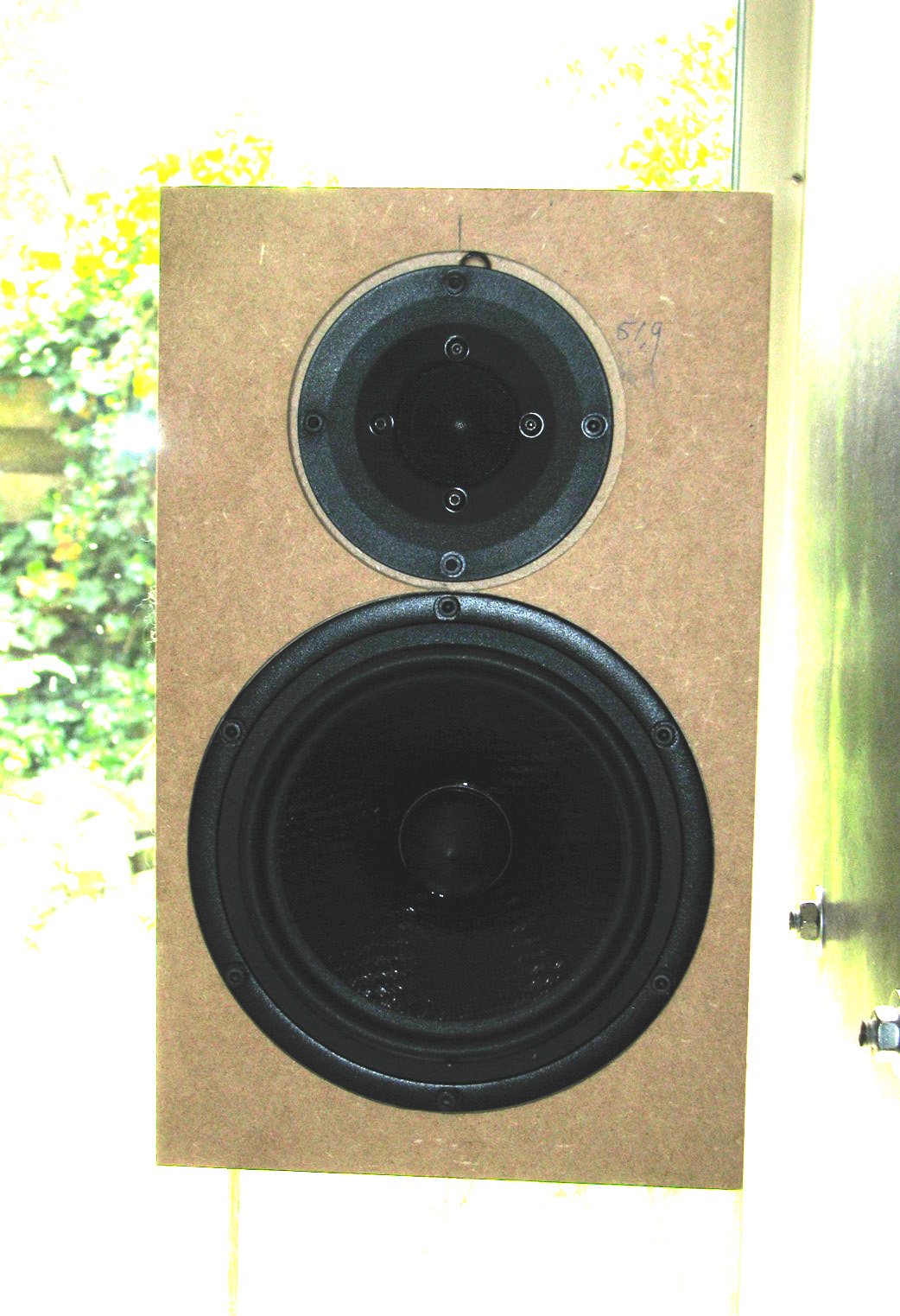

We hebben weer even wat kunnen doen.

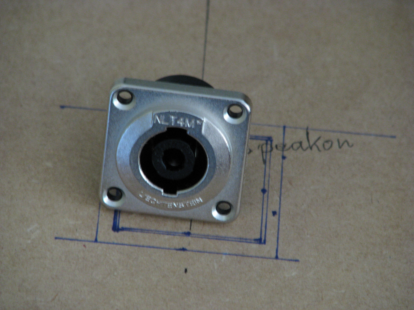

Materialen bij elkaar gesprokkeld, afgetekend, deels gelijmd,en vanavond (als mijn broer zin heeft met zijn cirkelgeleider) even de gaten frezen.
Wel een zeer luxe Speakon aansluiting :mrgreen:
In de definitieve kast mag hij de blitz maken.

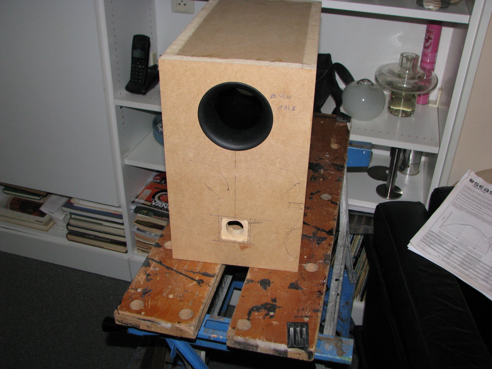

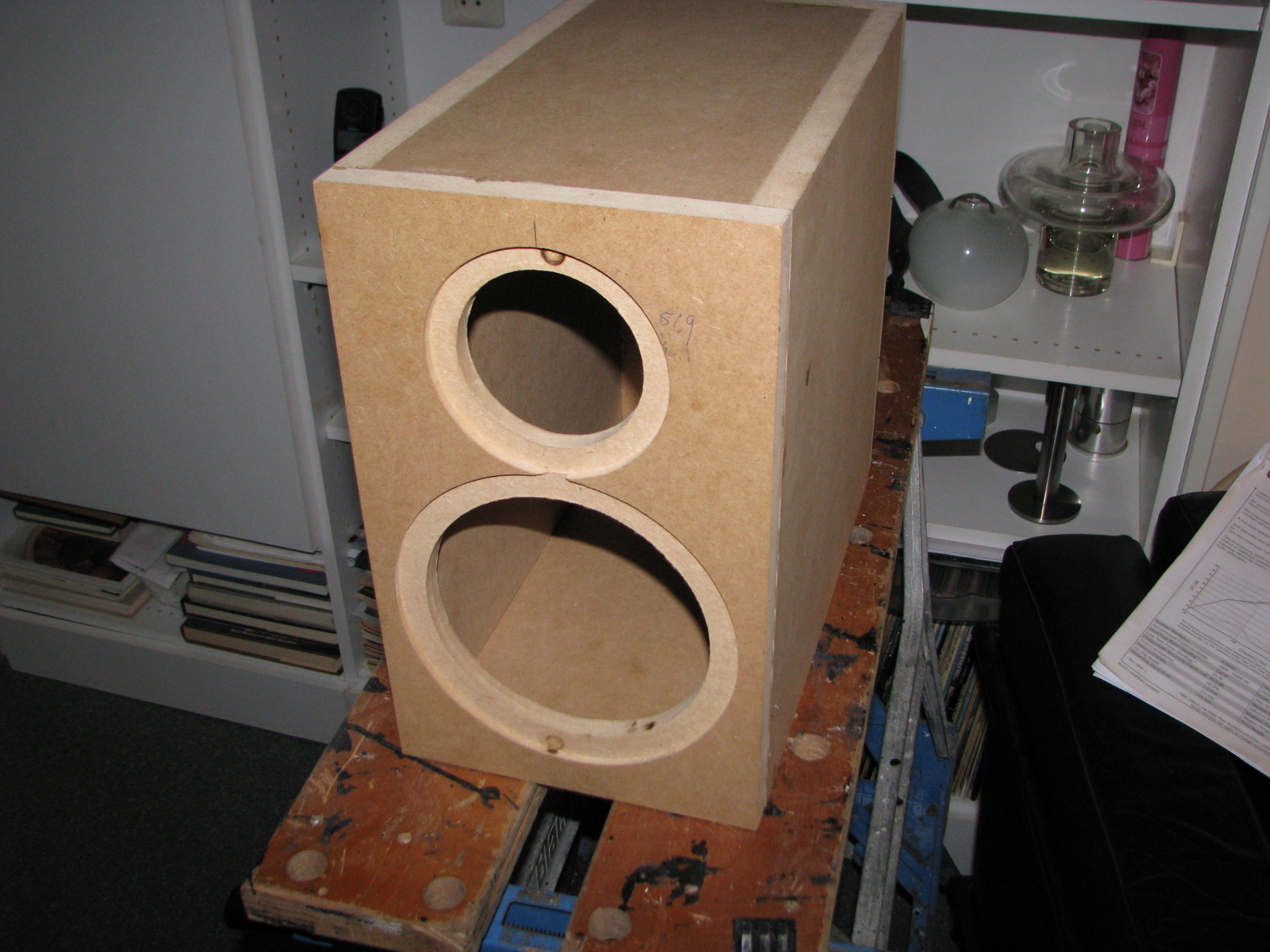

Inmiddels een kastje gemaakt.
Met uiteraard weer wat foutjes, je geeft de maten op aan de houtzager bij de plaatselijke Karwei en ga er vervolgens met een aantal plankjes huiswaarts.
Nu is het een 2e proef waarbij het niet perse super hoeft, maar toch. :oops:
Wat bleek, ik had blijkbaar niet de juiste gegevens aan hem gegeven, want hij is nu 15,5 liter :mrgreen:
Toch maar in elkaar gezet, en even gekeken in WinIsd voor de consequenties van het wat grotere volume.
Nu was de lengte van de basreflex pijp voldoende met de eerder gescoorde van Speaker&Co :shock:
Ik ga naar mijn broer om de gaten te frezen, en hij verrekend zich met de opening van de tweeter, ook dat kan worden opgelost, randje Butyleen kit voor het effect te verminderen.

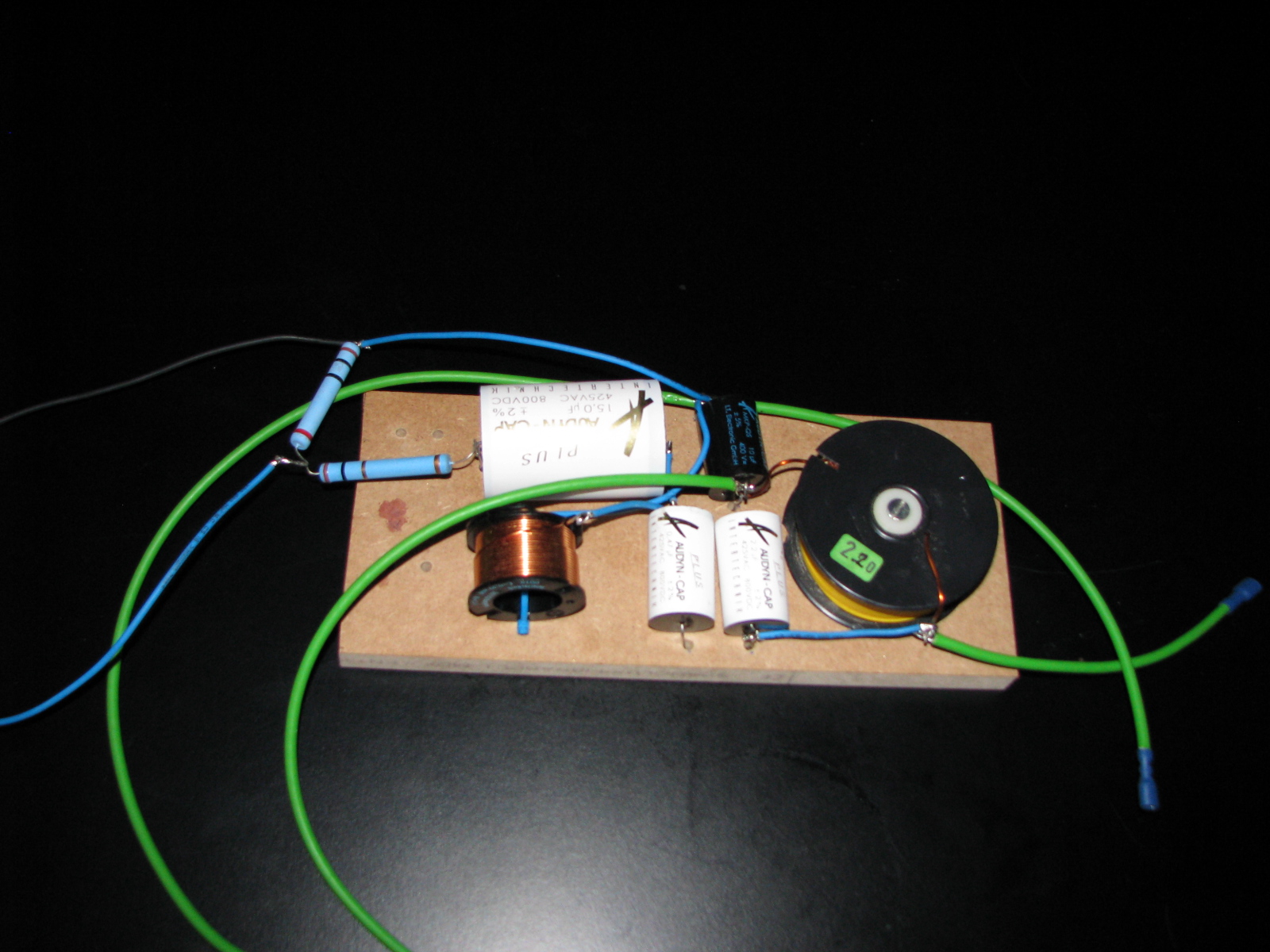

Nu het filter maar even iets degelijker op een plankje gezet, en morgen maar eens even de rest monteren en eventueel luisteren

Ik heb vanmorgen dus het filter en demping in het kastje gedaan en de units gemonteerd.
Aansluiten en spelen.
Nu dus voor het eerst een stereo beeld van 2 gelijkaardige speakers.
De opzet gesloten en BR is wel te horen, maar nog geen echt eerlijk vergelijk.
Het nieuwe kasje mag nu wel wat inspelen maar voor wat betreft het laag is het een duidelijk ander karakter wat ik in eerste instantie ervaar.
Nu het ook alleen deze speakers zijn is het ruimtelijk beeld al wel duidelijk.
Het staat aardig los van de kast, en bij een opname van Janine Janssen speelt ze duidelijk naast de kasten, niet verkeerd.
Ik zal dadelijk eens zien of ik wat butyleen kit heb voor het randje van de tweeter, dat zal de afstraling wel kunnen beïnvloeden.
Ik was te nieuwsgierig om het geluid te horen :P :P

Ik heb mijn zus eens uitgenodigd om eens te komen luisteren naar het nu bereikte geluidsbeeld.
Het mid/hoog begint namelijk al lekker te klinken, de condensatoren lijken al aardig in hun vel te zitten. :mrgreen:
Zij was verbaasd dat het zo precies weergaf waar de mensen zitten.
Zij gaat regelmatig naar concerten en speelt zelf ook in een orkest mee.
Haar indruk is voor mij dan ook wel een richtlijn, tenslotte zijn ze ook voor haar.
Voor mij moet het laag nog beter en losser, zeg maar wat meer ontspannen kunnen.
Het lijkt mij dat het laag met nog wat zoeken duidelijk een beter, en ontspannen resultaat kan opleveren.
