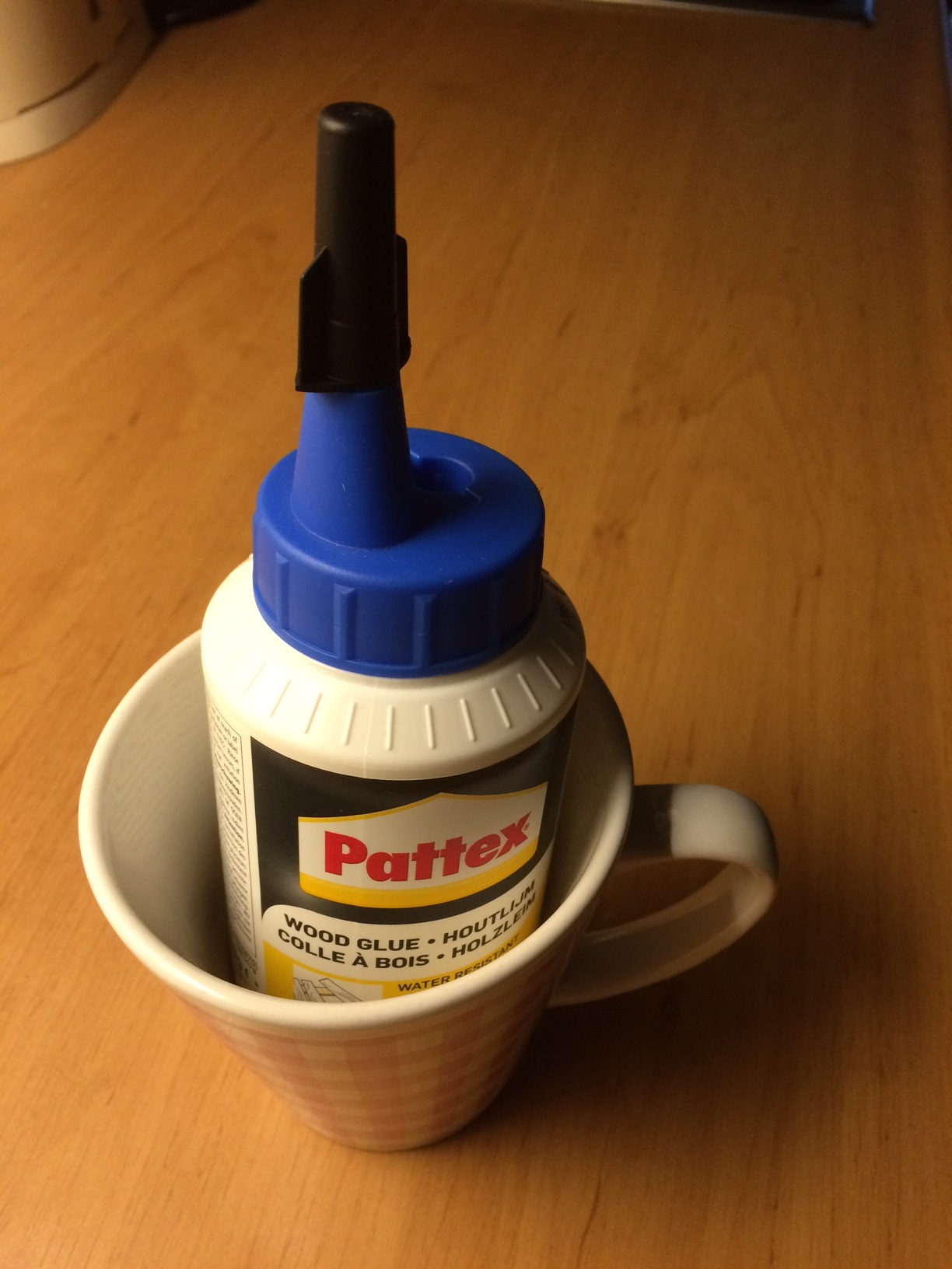

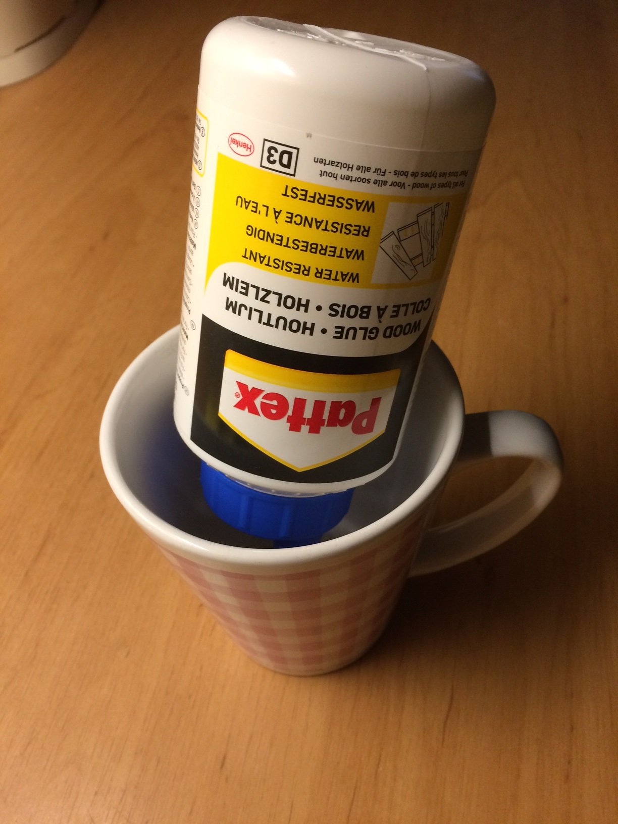

Ik gebruik altijd een ouwe koffiebeker waar het heele flesje in past, tijdens het knutselen kan ik de fles ondersteboven in de beker zetten zodat hij steeds "gebruiksklaar" is. Als ik klaar ben dan zet ik 'm weer rechtop in de beker weg, als er dan iets misgaat dan ben ik alleen een beker kwijt.
Weet niet of ze nu nog dat plastic voor die bussen gebruiken maar enige voorzorg kan geen kwaad i.d.d. Is natuurlijk mooi dat afbreekbaar plastic uit milieu oogpunt, in dit geval niet handig.
