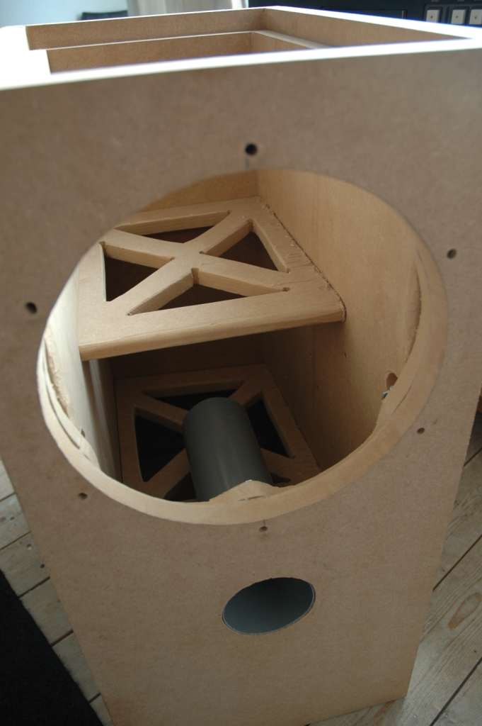

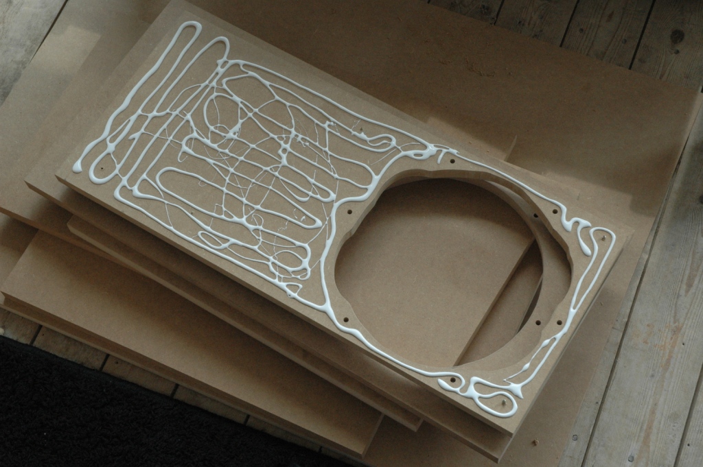

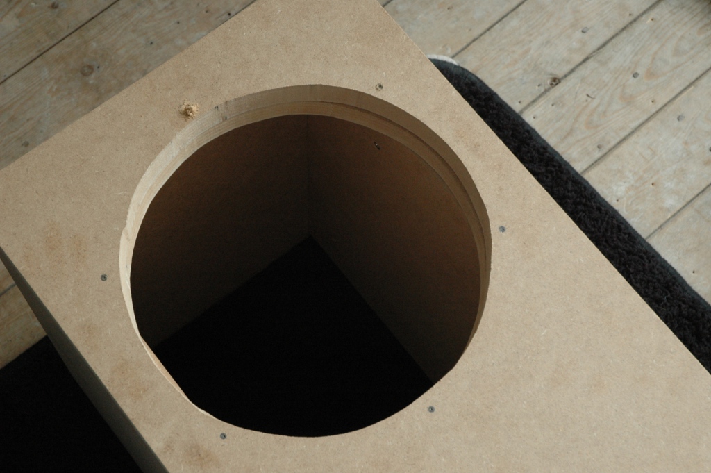

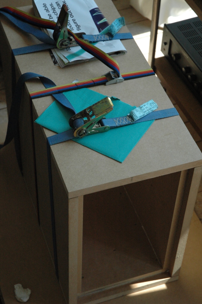

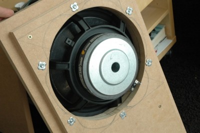

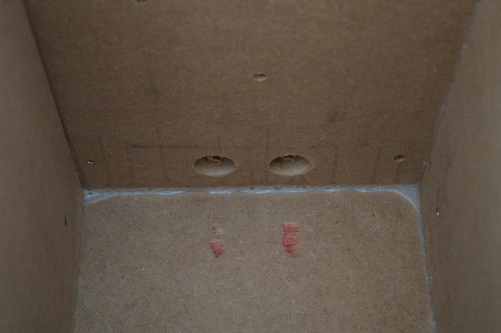

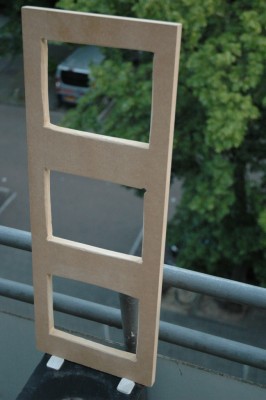

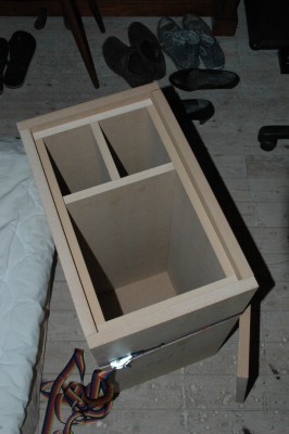

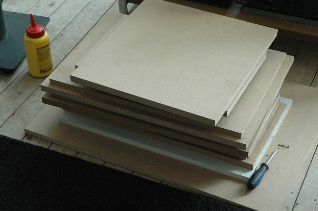

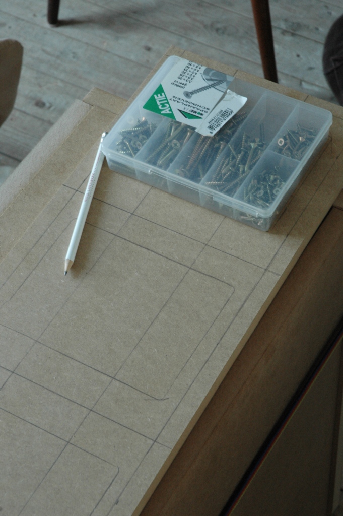

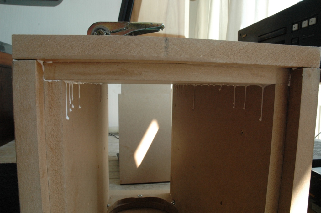

Ik heb afgelopen weekend redelijk wat werk kunnen verzetten. Voor een eerste project ben ik tot nu toe best wel tevreden.
Ik moet nog dempingsmateriaal, interne bedrading en terminals toevoegen.
Verder zit de bracing er nog niet in. Die is een halve mm te smal gezaagd waardoor hij niet lekker in de kast klemt. Ik kan een nieuwe zagen, maar heeft iemand wellicht een idee hoe ik de ruimte kan vullen (bijv. met vullende lijm)? Of is dan het hele idee van de bracing verdwenen?

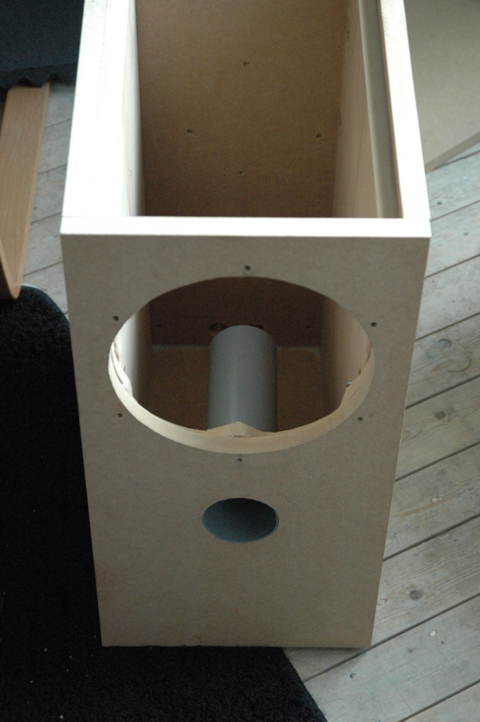

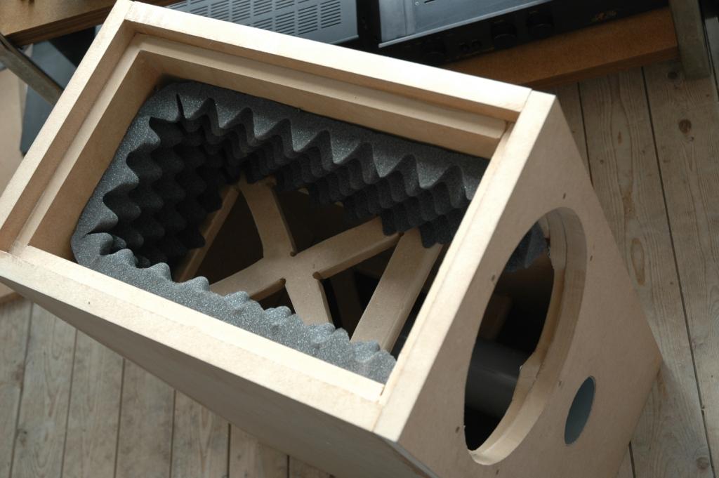

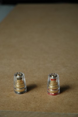

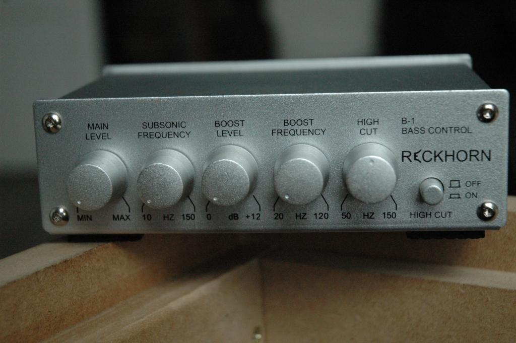

Het Reckhorn filter (hierboven) is vrij slecht. Metingen (gevonden op het internet) laten zien wat ik al verwachtte... De curve is verre van recht en zodra je aan de filterinstellingen draait komen er allerlei vreemde curves uit.
Wanneer je het filter op een bepaalde cd afregelt kan het op een andere plaat weer hopeloos klinken. Tijd voor een alternatief dus.
Dat alternatief heb ik gevonden in de MiniDSP in a Box. Ik heb hem nu een week in huis en in combinatie met een 2-way advanced plug-in kan ik eigenlijk alles inregelen waar ik behoefte aan heb. Very easy to use...
Nu mijn vraag: Er zijn vele manieren om de subs te integreren in de huidige set-up. Ik heb nu best wel een goede instelling gevonden maar ik ben toch benieuwd naar wat de theorie zou aanbevelen. Wat zou jouw uitgangspunt zijn? Kijkende naar crossover-frequentie, type crossover (BW, LR of Bessel) en welke orde?

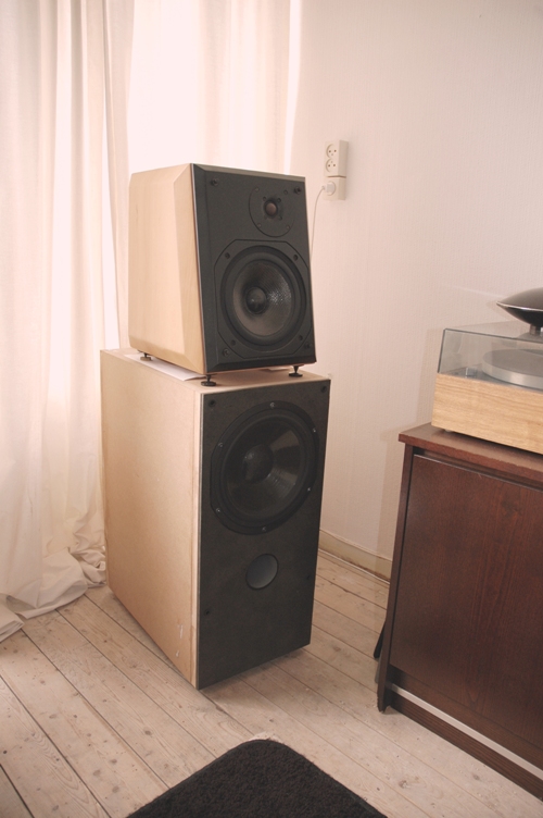

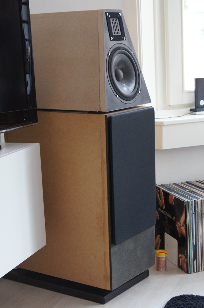

Ik ben dit topic ooit gestart omdat ik subs wilde bouwen voor bij mijn Reference 3a monitoren.
Inmiddels is er veel gebeurd en ik plaats hieronder wat foto's:

Waarom heb je de subwoofer nog passief gefilterd als je al dsp hebt toegepast en hoe heb je de filtering bepaald tussen de 3A midwoofer en Neo3? Waarom heb je de oorspronkelijke tweeter niet gebruikt?
Topkastje heb je mooi in elkaar gezet met die schuine wanden, alleen zou ik dat achterste puntje er niet afgehaald hebben, zou mooi aansluiten op de achterkant van de subwooferkast.
Komt er nog een grilletje voor de topkast? Qua vormgeving trek je het dan gelijk met de subwoofer.
Dank je wel voor je reactie.
Ik vind het passief toch coherenter klinken door het gebruik van één versterker. Misschien was er meer uit de dsp te halen maar na een hoop gefröbel was ik nog niet tevreden. Met passief was ik uiteindelijk sneller klaar.
De originele tweeter (een Seas) is ruimtelijk maar vond hem te agressief en ik wilde al heel lang een bandtweeter uitproberen. Vind het een groot positief verschil; satijn hoog. Heb wel afstand moeten doen van het 1e orde filter van de Ref 3a. Ik heb het filter op het gehoor opgebouwd. Dat heeft veel tijd gekost maar ben er nu heel tevreden over.
Er is weinig bekend over de Ref 3a woofers en ik merk dat in veel commerciële reviews maar wat gezegd wordt over kantelfrequenties en type filters. Maar na veel zoeken en na het uitpluizen van het originele 1e orde filter toch een heel aardige oplossing gevonden. De woofers zijn vergelijkbaar met de Audax hm170g0.
Bij de kast heb ik het puntje aan de achterkant van de top-kast eraf gehaald en dat vond ik esthetisch een grote vooruitgang (afgekeken van wilson). Het maakt de kast subtieler (minder massief). Het klopt wel dat het nu niet mooi aansluit op de laagkast; daar wil ik dan ook nog een kleine hoek vanaf halen en denk dat dat het weer in balans brengt; zoals Schweikert ook doet in de vr4. Afbeelding
Grilletje staat bovenaan de to do lijst.

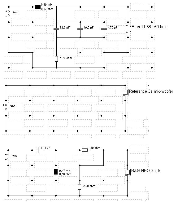

Kijk eens in mijn Eton/Accuton topic. Ik had ook de 11-581 met een 6.8mH spoel echter wel met een notch filter 18mh, 5 ohm, 600uF om het opslingeren te onderdrukken.
Re: Subwoofers voor Reference 3a monitoren

Voor het geld hoef je het in ieder geval niet te laten, de 18mH spoel mag een hoge weerstand hebben en de condensators kunnen in principe elko's zijn.
(Bij mij werkte het notch filter uitstekend, de etons 11-581 leverden een puntgaaf en strak en lekker diep laag. Kasten zijn ook zo rond de 60 liter en reflex afgestemd.)

Ik heb heel goed mee zitten lezen met het topic van Walt. Die notch heb ik ook gebouwd maar slokte te veel db's in het laag op om nog mee te kunnen met de mid woofer.
