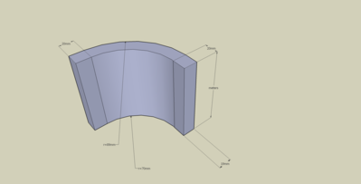

ondertussen ben ik er wel aardig uit hoe ik het wil gaan doen :wink:
Vertel! :D
Re: project: termino
voor de boven ronding laat ik een mal maken,die bouw ik dan op uit schijven hetzelfde voor de onderzijde.
de buitenste schijven affrezen onder de gewenste hoek dmv een mal.
de rest is dan allemaal prima met de zaagtafel te zagen.
ik heb ook nog aan buigen gedacht maar denk dat de bochten daar wat te krap voor zijn.
fineren zou nog fraaier zijn,maar ook hier weer erg krappe bochten.

Ik heb nog wat schenkels liggen (+-3 meter). Dit zijn voorgebogen profielen van meranti multiplex. Misschien dat dat iets is voor de onderkant? In theorie klopt het niet helemaal, omdat door die hellingshoek van 5 graden er eigenlijk sprake is van een ellips, maar met wat schuurwerk kom je een eind :wink:
schenkels mieter je toch in de soep? :lol:
3 meter zou echt super zijn!!!
dag scheelt me een dag of 3 werk!! 8)
ik kom er gelijk aan!! :mrgreen:

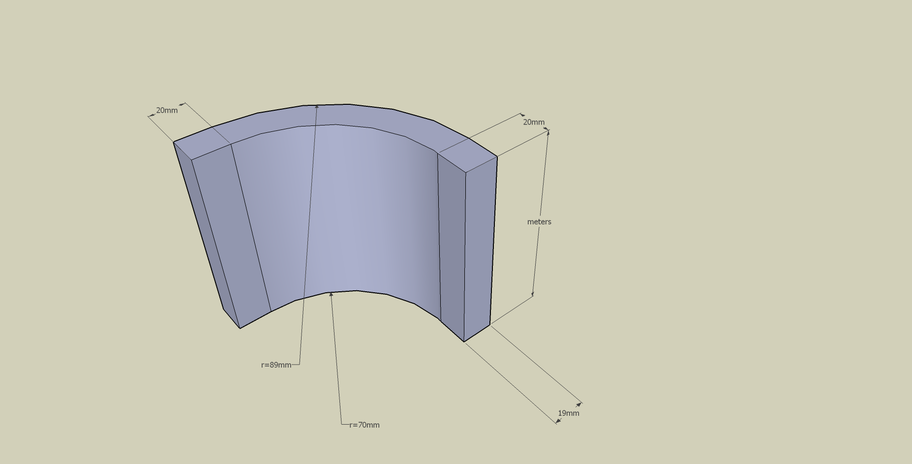

Het is er ook met een buitenradius van 59mm. Ik weet niet wat het kost.
die van 89mm is in ieder geval subliem voor de onderzijde!!
pm onderweg!

Maar ik geloof dat het hem niet gaat worden. Ik had het er met dre over en gaat nu waarschijnlijk deze kant op voor de bovenkant:
Voor de onderkant wordt het wel dat okumé profiel, met de 89mm radius.

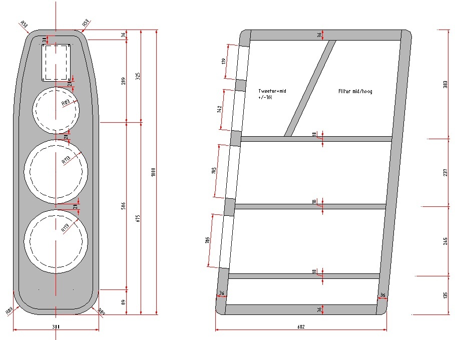

Geinig. Wanneer is ie klaar?

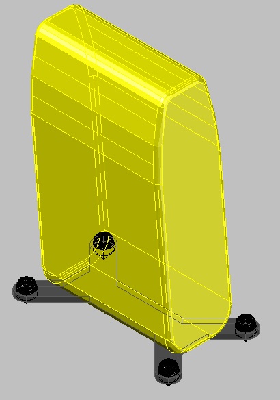

kweenie hoe handig je bent :D

Wijx schreef:
Ik geloof dat er van mij ook nog enige handigheid wordt verwacht 8-[
Wijx, mooi tekenwerk! Heb je ook de radius van de flauwere ronding bovenaan?
En misschien kun je de tekening in een iets hogere resolutie plaatsen. Niet alle cijfers zijn hier goed te lezen.

ik ga het morgen op m'n werk even netter maken. Mijn Autocad thuis is nogal beroerd. Dan gaat het ook allemaal netjes op schaal enzo.
Radius ronding bovenaan is 1027

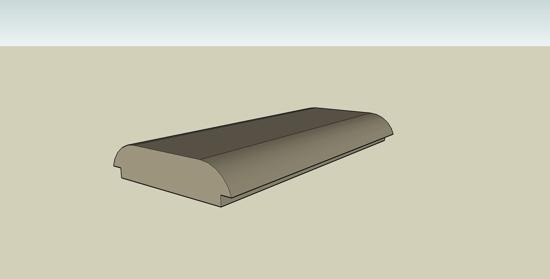

en de laatste test voor de grote aanstichter van de ellende :twisted:
offset van 10 mm
