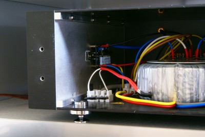

Wat een joekel van een voeding voor de B1 zeg! Lijkt mij een geval van overkill, zoveel stroom trekt de B1 toch niet?
Re: F5 Clone (First Watt by Nelson Pass)
Hai Treb,
je hebt helemaal gelijk maar ik had deze al gekocht samen met de printjes van de F5.
Sommige onderdelen zijn gunstiger te kopen als je per 10 of meer koopt dus zo had ik ook de gelijkrichters en elko's al op voorraad. Voor de voeding heb ik een meerslagen potmeter zodat het netjes op 18,00 Volt draait. Mischien dat ik een aparte kast ga maken voor de voeding waar ik dan ook gelijk de voeding van de HK dac in kan zetten.

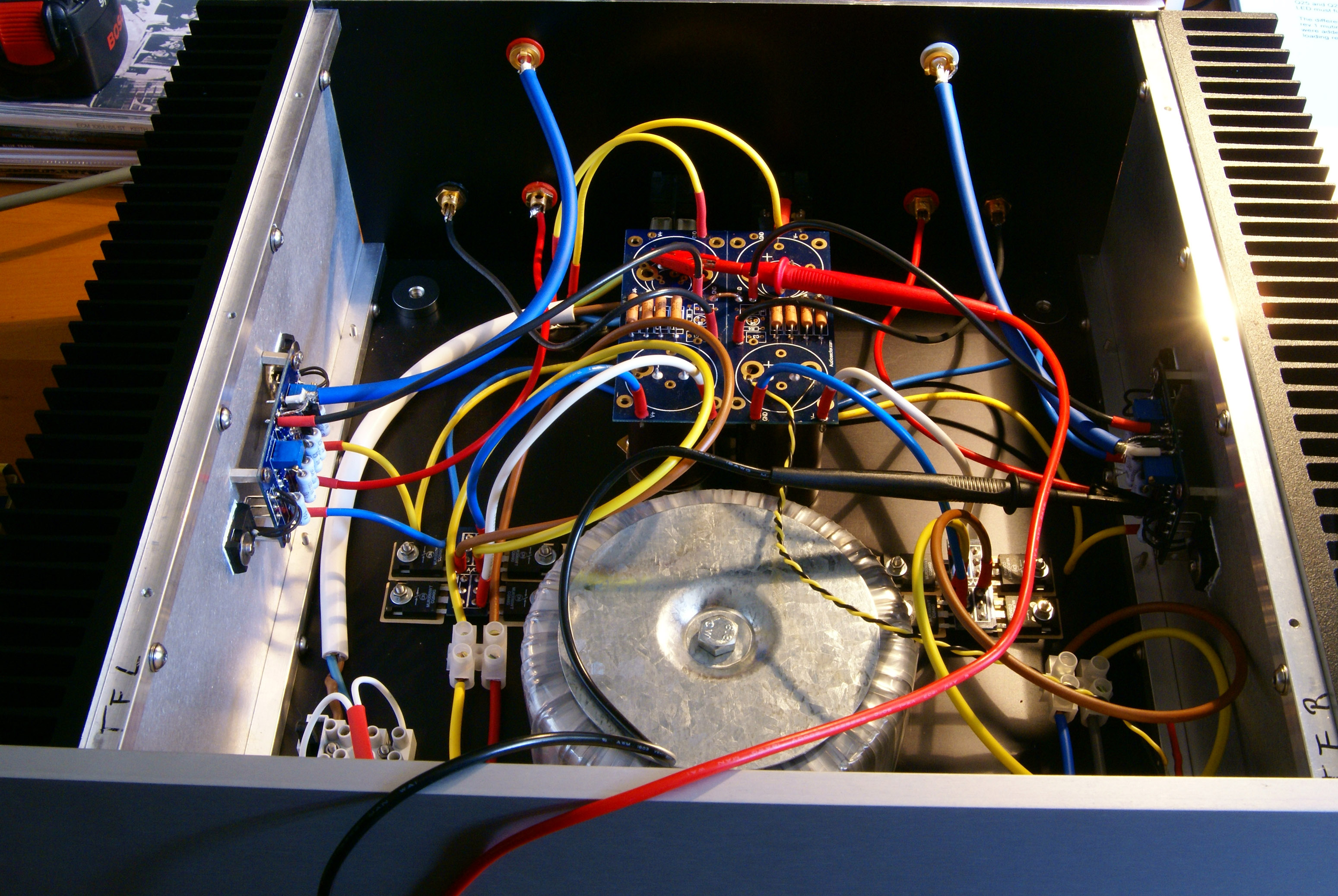

Hmmm, ik moet mijn B1 ook maar eens gaan afwerken. Heb vrijwel alles al in huis, print is klaar. Ik ga er alleen drie ingangen aanknopen. Moet alleen nog een trafootje voor de voeding kopen.

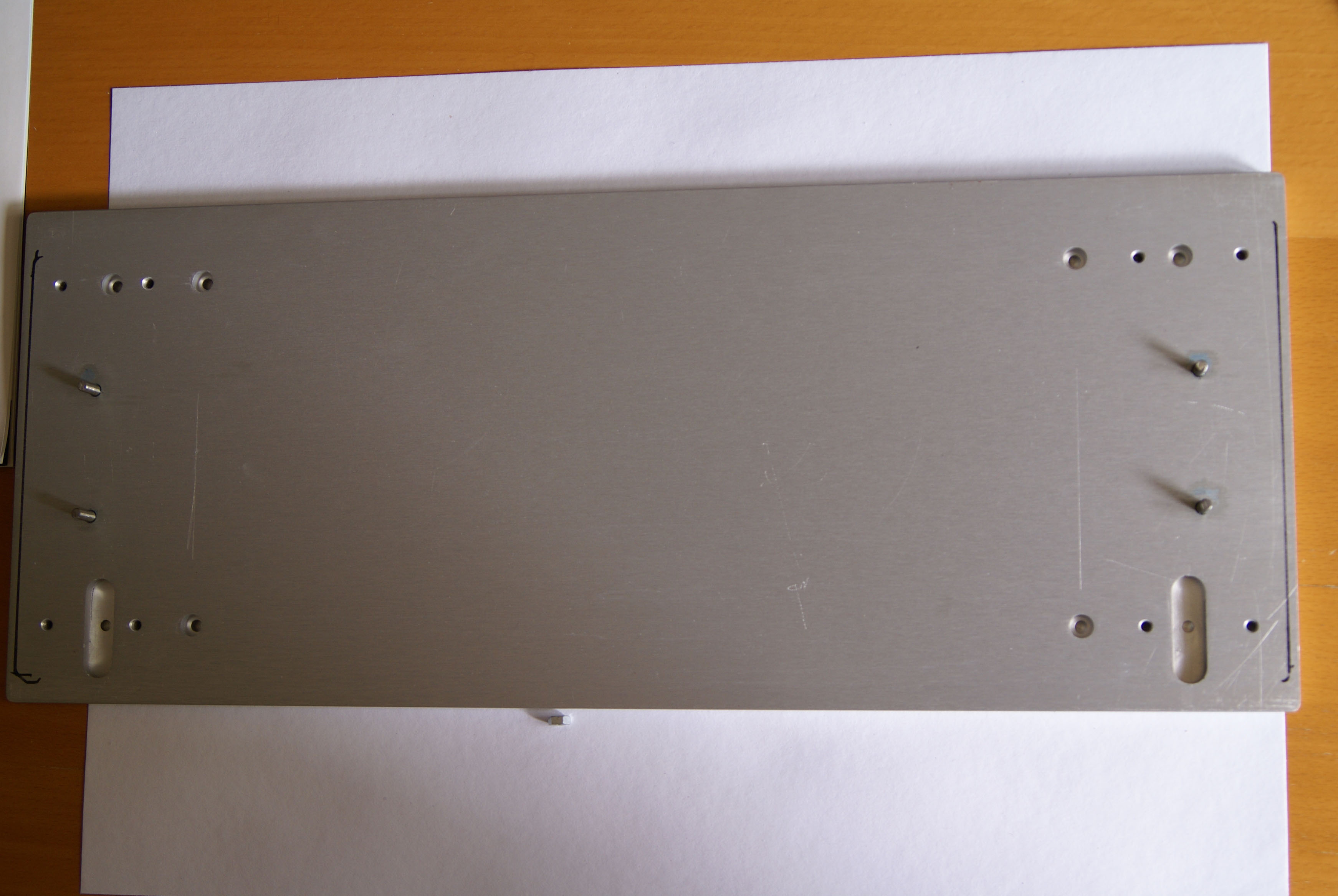

Na heel lang wachten is dan toch het front binnen gekomen.
de uitdaging is om nu het zo snel en mooi mogelijk te monteren door de Breda audiodag.
Boren en draad tappen ging te lang duren dus heb ik de bestaande gaten maar gebruikt. Door de tap eindjes op maat te maken uit een meter was ik redelijk snel klaar.
Eerst even borgen met bison lock en daarna heb ik de uiteinden even nat gemaakt met tipex.
Door ze nu tegen de koelprofielen te drukken weet ik precies waar ik de gaten moet boren zonder veel meetwerk. De pootjes komen overigens uit hong kong (8audio.com), valt nog niet mee om mooie pootjes te vinden.
Op de audiodag heeft hij zonder led gedraaid omdat ik geen tijd meer had om het af te krijgen.

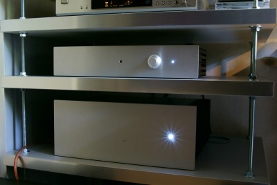

Ben er overigens nog niet helemaal uit of ik 1 of 2 leds wil hebben, ik begin maar met 1 kan er altijd nog een bij zetten. Na het plaatsen van het front moesten de bias en de dc weer even gecontroleerd worden wat mij alles mee viel (een paar tiende ernaast). Het eind resultaat.
Dank je wel.
Moet alleen de led nog even dimmen, het is nu donker maar ik kan er bijna een boek bij lezen
Ik denk dat ik er maar even een potmetertje tussen zet.

John! Super! Wat een fantastische set heb je zo.gervenja schreef:Het eind resultaat.
