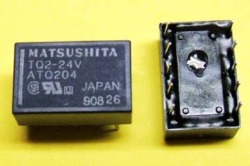

Ik gebruik deze relais:
Zie: http://www.dickbest.nl/webshop/index.ph ... ductId=442
Voor het geld kun je ze niet laten ligen. ze zitten in de CD speler, de voorversterker, en de eindversterker.
Volgens de datasheet hebben hebben ze zilver/goud kontakten. moet dus goed zijn, ga ik van uit.
Enigste nadeel is dat ze pas vanaf 18 volt draaien, los ik op door een aparte 7818 te plaatsen.

Ik heb zelf ook relais van dickbest in mijn voorversterker. Dat gaat prima. Zelf heb ik voor 6V relais gekozen, die draaien op een gloeiwikkeling van een buizenvoedingstrafo.
Zou je die 24V relais niet liever ook echt op 24V laten werken ipv 18V? Ik heb het idee dat ze dan beter aantrekken en mechanisch beter sluiten, of is dat alleen maar een gevoel?
daar heb je op zich wel een punt, ware het niet dat je niet altijd over 24 volt in een apparaat beschikt.
een extra trafo plaatsen kan niet atijd, en een step-up converter is ook een beetje overdreven en doet het prijsvoordeel van de relais teniet...
maar ik die 24 volt relais natuurlijk wel getest, ik heb er een aangesloten op een labvoeding en ben de spanning gaan opdraaien.
Op 15 volt gaan ze klapperen, op 16 volt heb ik (goed) kontakt. die 18 Volt lijkt me wel veilig. heb de kontakten doorgemeten en dat was goed (0.0 zoveel Ohm, ongeveer...)
als ik dan de voeding weer terugdraai vallen ze pas op 10 volt af.

Het aantrekken van het relais kost idd meeste spanning. 18volt is naar mijn idee wel veilig hoor :)

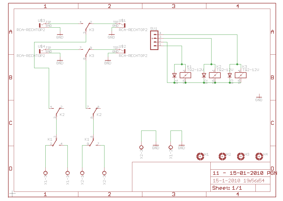

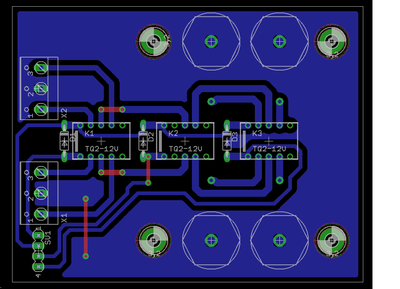

het ontwerp van het output board:
Hier is even wat uitleg bij nodig, vrees ik..
zet ook maar even het schema erbij, da's wat duidelijker...
Het relais K1 is voor de passief / actief schakeling, deze zorgt voor de bypass van de buizentrap.
K2 is een aan/uit schakelaar gekoppeld aan een inschakelvertraging.
K3 is ook als wisselschakelaar geschakeld. deze zorgt ervoor dat of de eindversterker signaal krijgt of de hoofdtelefoonversterker.
Vandaar ook de twee sets output chassisdelen.

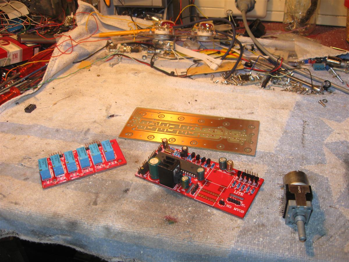

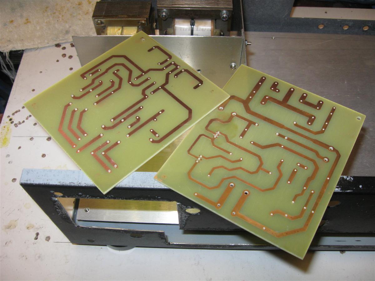

Inmiddels een paar printjes geetst, ze zijn redelijk gelukt, behalve die voor het RCA busboard.
De temperaturen in de schuur zijn dusdanig laag dat het ontwikkelen en etsen niet helemaal goed ging...
dat busboard is toch niet in orde want ik zag dat de pinning van de blauwe Takamisiwa relais anders is dan in de Eagle library,
waarschijnlijk moet die overnieuw ontworpen worden.

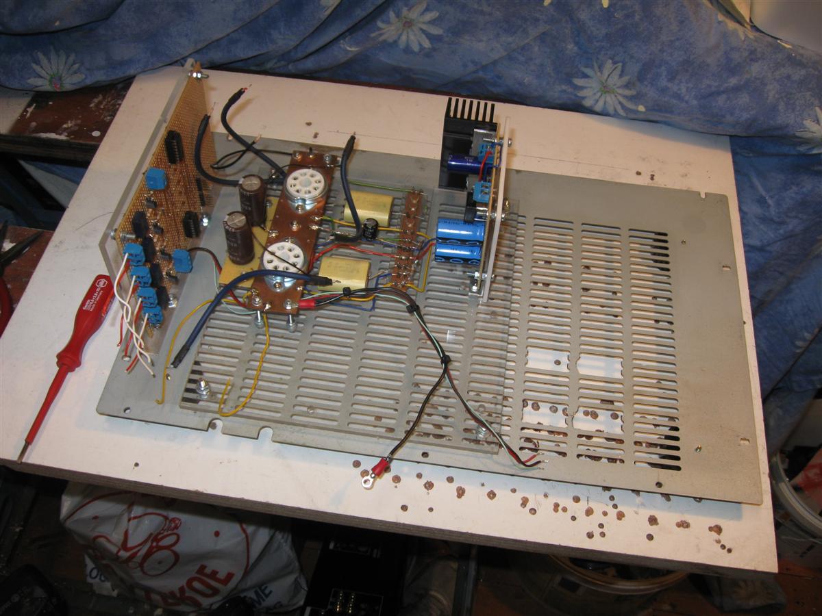

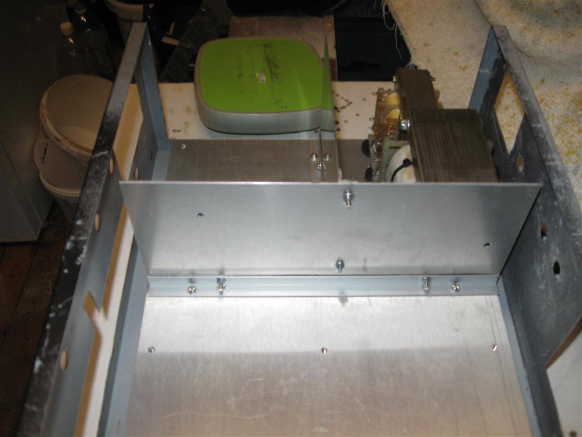

HS voeding + buizen PCB

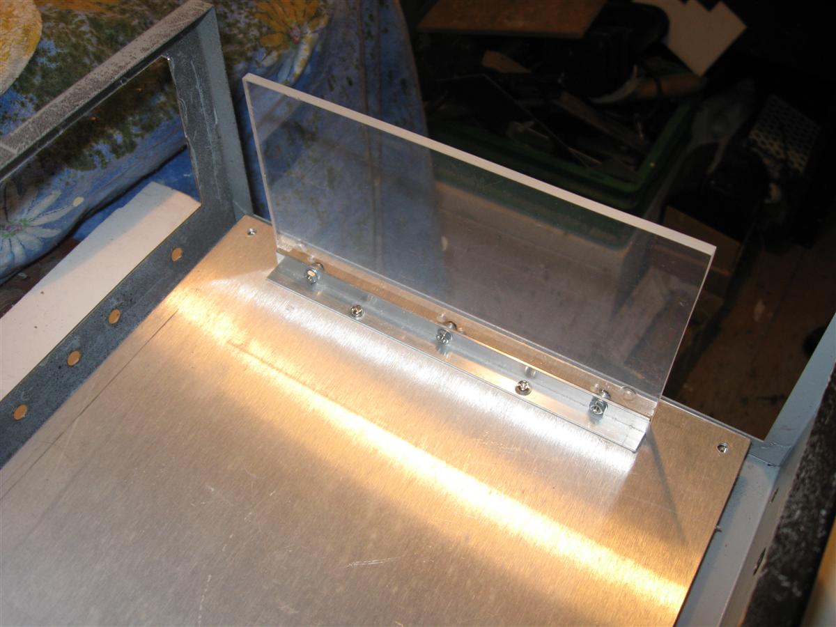

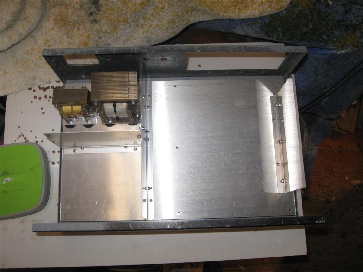

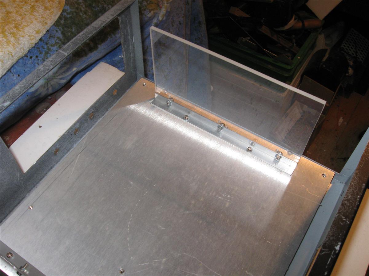

Ik heb ook 2 scheidingsschotten van aluminium gemaakt, in het vakje linksvoor komen de voedingen op elkaar gestapeld te zitten.
Op het lange schot komt de DAC en de bijbehorende voeding.
en op het plexiglazen schot komt de regelunit van de RC volume potmeter.
De potmeter zelf heb ik van de PCB afgehaald, die komt op een apart printje aan het frontpaneel te hangen.

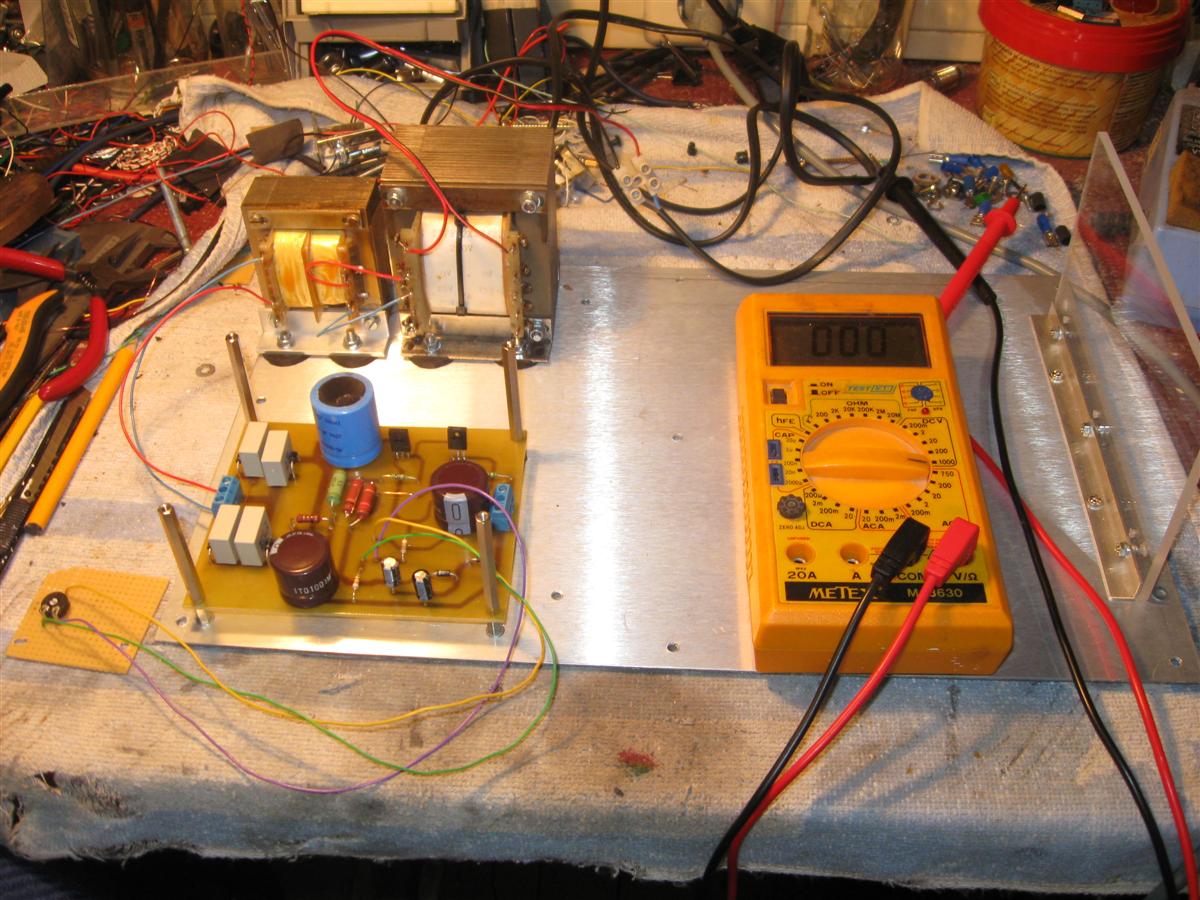

Re: Buizenvoorversterker "De Kannibaal"

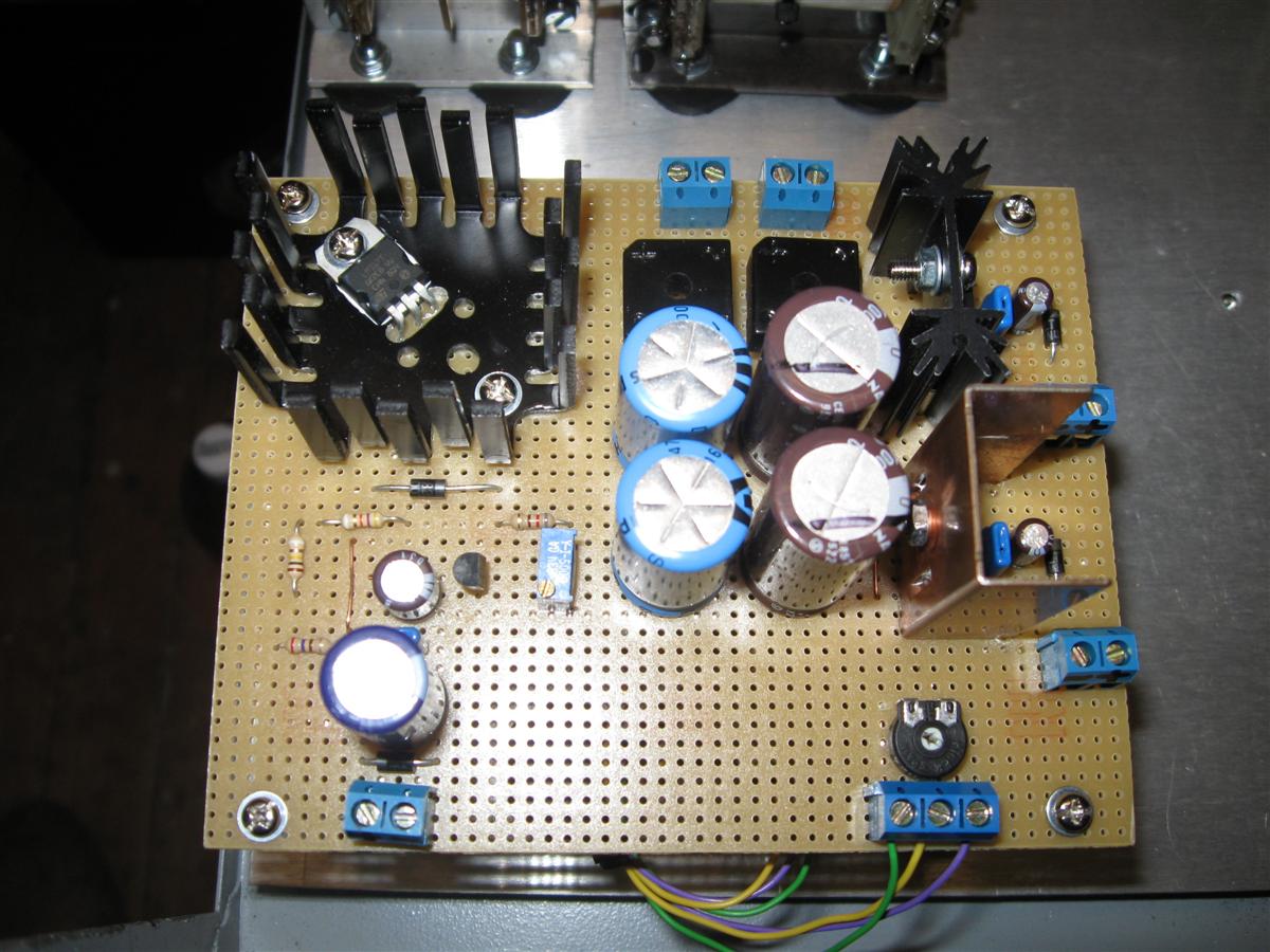

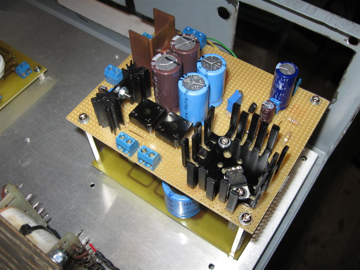

Het proefdraaien van de HS voeding:
Het zou leuk zijn als ik hieronder de resutaten van de simulatie zou kunnen neerzetten, maar helaas... :cry: :cry:
Ik moet wel zeggen dat ik enthousiast ben over het gebruik van zo'n losse bodemplaat. je kan overal goed bij en dat is erg praktisch.
Zoals jullie zien komt de instelpot niet op deze print maar een etage hoger, dan is hij wat beter bereikbaar...

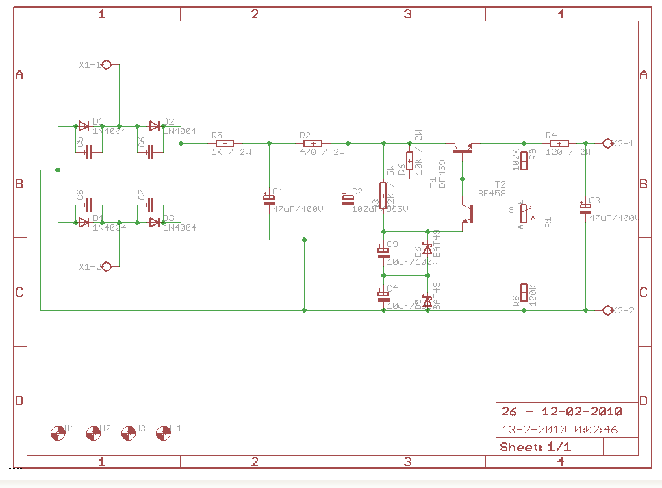

De defintieve opgebouwde voeding:
(met de Robert D. modificatie.)
En de Eagle versie:
Waarbij aangetekend dat C9 en C4 22 uF bij 63 volt bedragen en C5 t/m C8 22 nF bij 400 volt zijn.
D1 t/m D4 zijn de 1N4007 gebleven en Zener D5 en D6 zijn 47 Volt versies.
Zo goed? :wink: O:)
En hier de laagspanningsvoedingen:
Waarom gaatjesprint? simpel... de fotoprint was op en ik had nog een paar van deze liggen... :lol: :lol:
In feite zijn het twee verschillende voedingen, eentje is de 317 met bijbehorende onderdelen om de gloeispanning te voorzien, en de andere zijn een 7818 (voor de 18 Volt relais) en een 7812.
Voor de 7812 heb ik gekozen omdat ik niet wilde dat de 7805 op de controllerprint 18 volt voor z'n kiezen kreeg, dan moet de 7805 te hard werken...
Het doel van de 7812 is dus alleen maar wat overspanning wegstoken.
De 7818-7812 combi gebruikt een andere trafo spanning dan de 317, vandaar ook de aparte gelijkrichters en elco's.

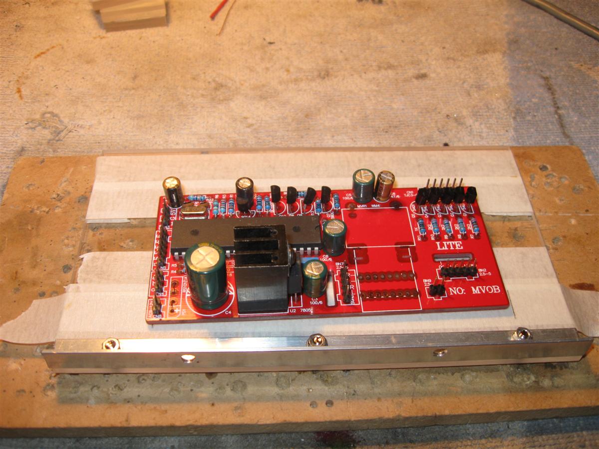

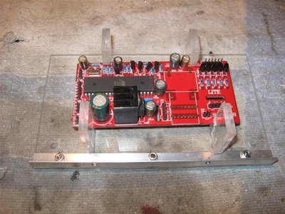

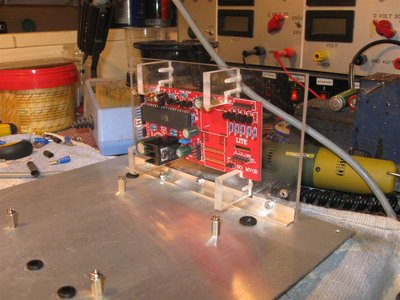

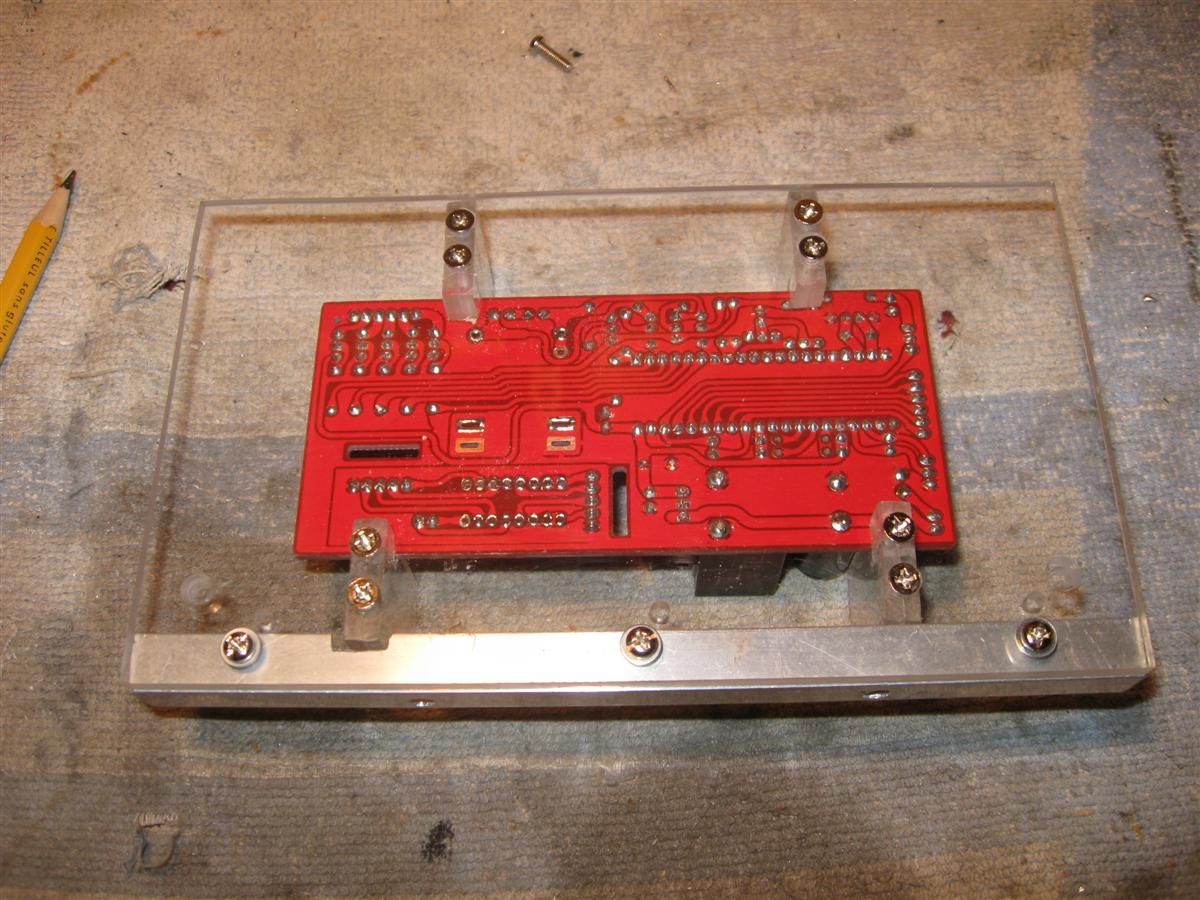

Goed, het controller bordje dan, erg leuk dat onze chinese vrienden de potmeter als bevestegings punt gebruiken. als je hem eraf haalt kun je de print nergens meer aan vastmaken. balen dus.
Aangezien ik geen zin had om in de print te gaan boren, er is ook niet zoveel ruimte voor, moest ik iets anders bedenken.
Eerst had ik de gedachte om een stuk dubbelzijdig plakband te gebruiken, maar dat is geen gezicht.
Dus denk, piep, kraak. en als de nood het hoogst is, is er altijd wel een stuk plexigles in de buurt. :lol: :lol: :mrgreen:

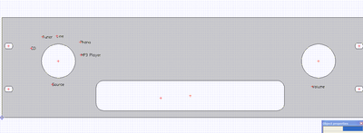

Ondertussen ben ik ook begonnen met het tekenen van een frontplaat om bij Scheaffer te laten maken.
Het is pas mijn eerste en ik ben er nog niet helemaal klaar mee maar om alvast een idee te geven:

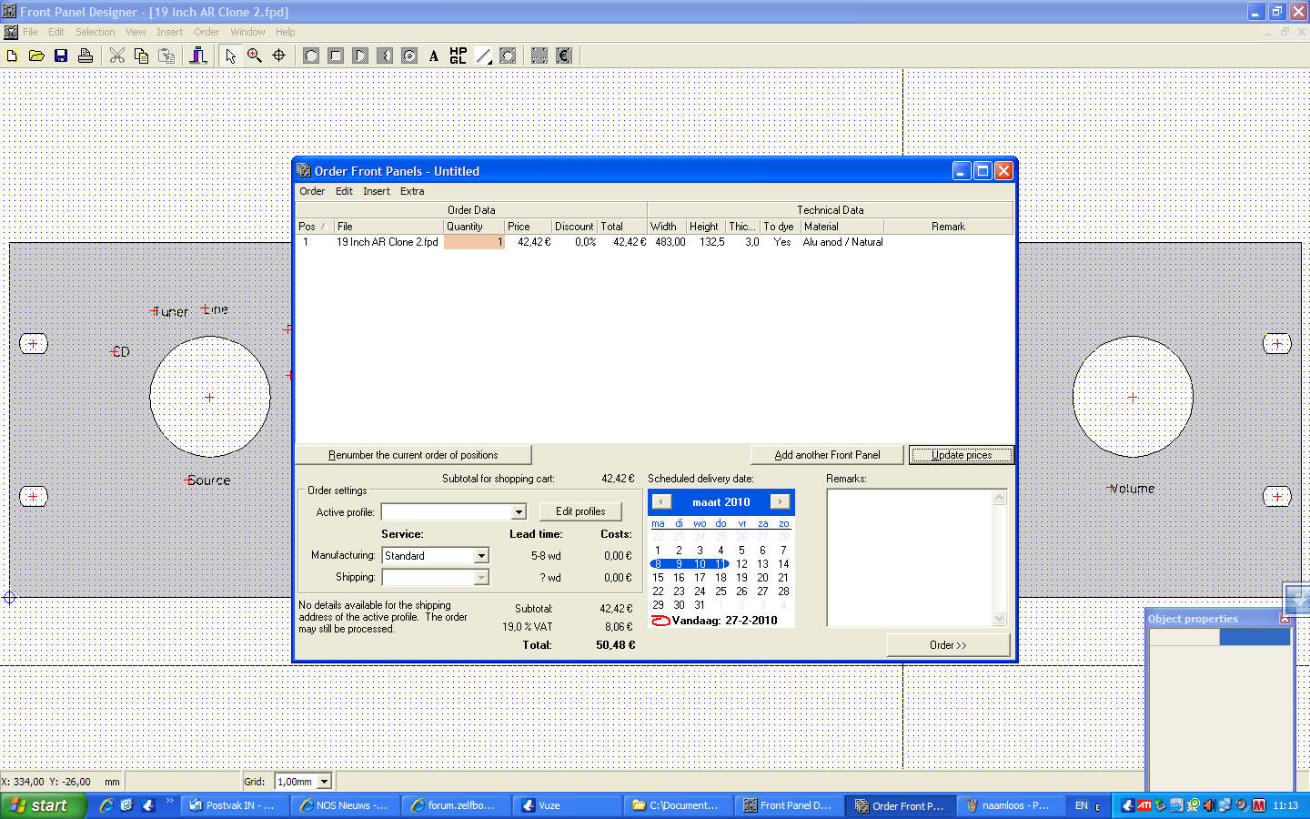

Wat kost zoiets trouwens bij Scheaffer?
Dat verbaasde me ook nogal. Je hebt het in elk geval netjes opgelost.

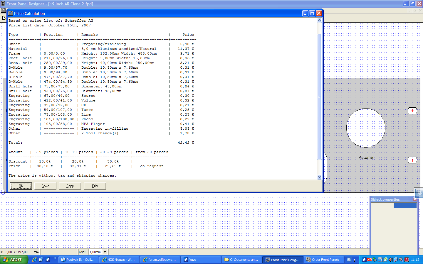

De frontplaat gaat rond de 50 euro kosten.
Dat hebben ze trouwens heel handig opgelost, in het gratis programma zit een calculatie en bestel module.
Zo kun je precies zien wat welke handeling kost.
