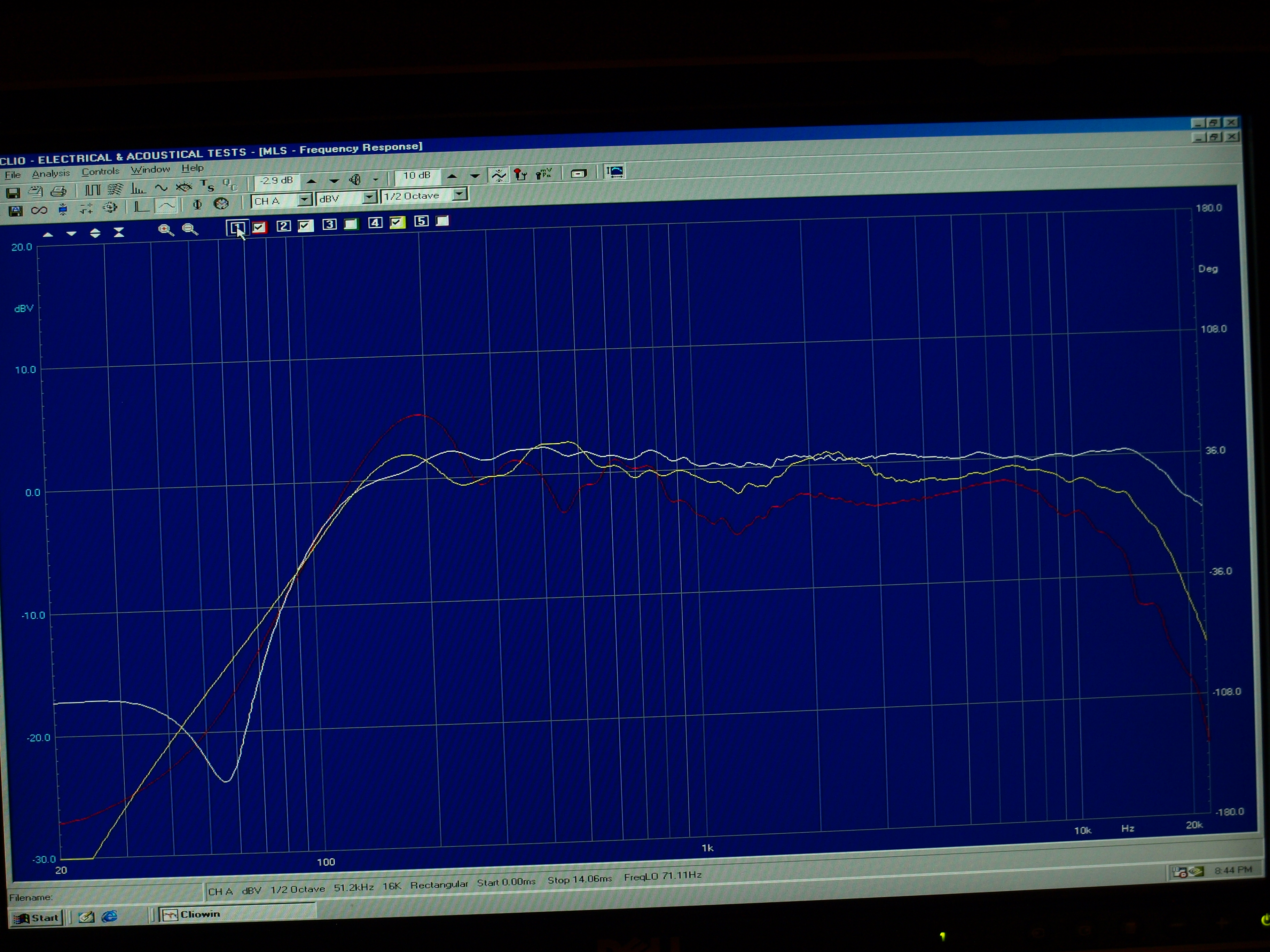

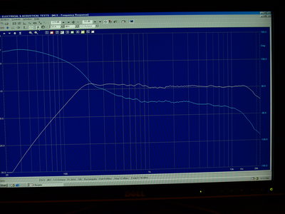

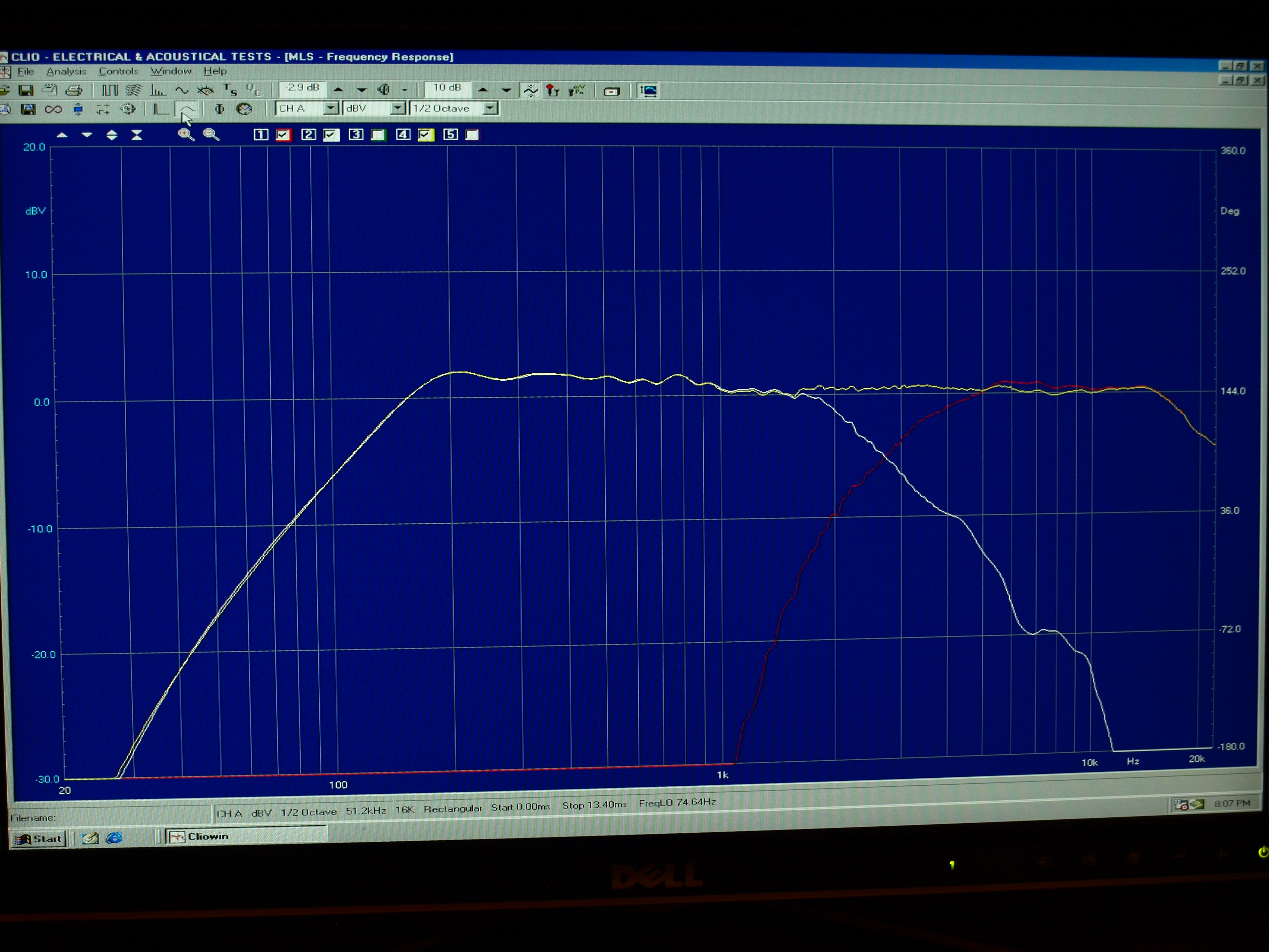

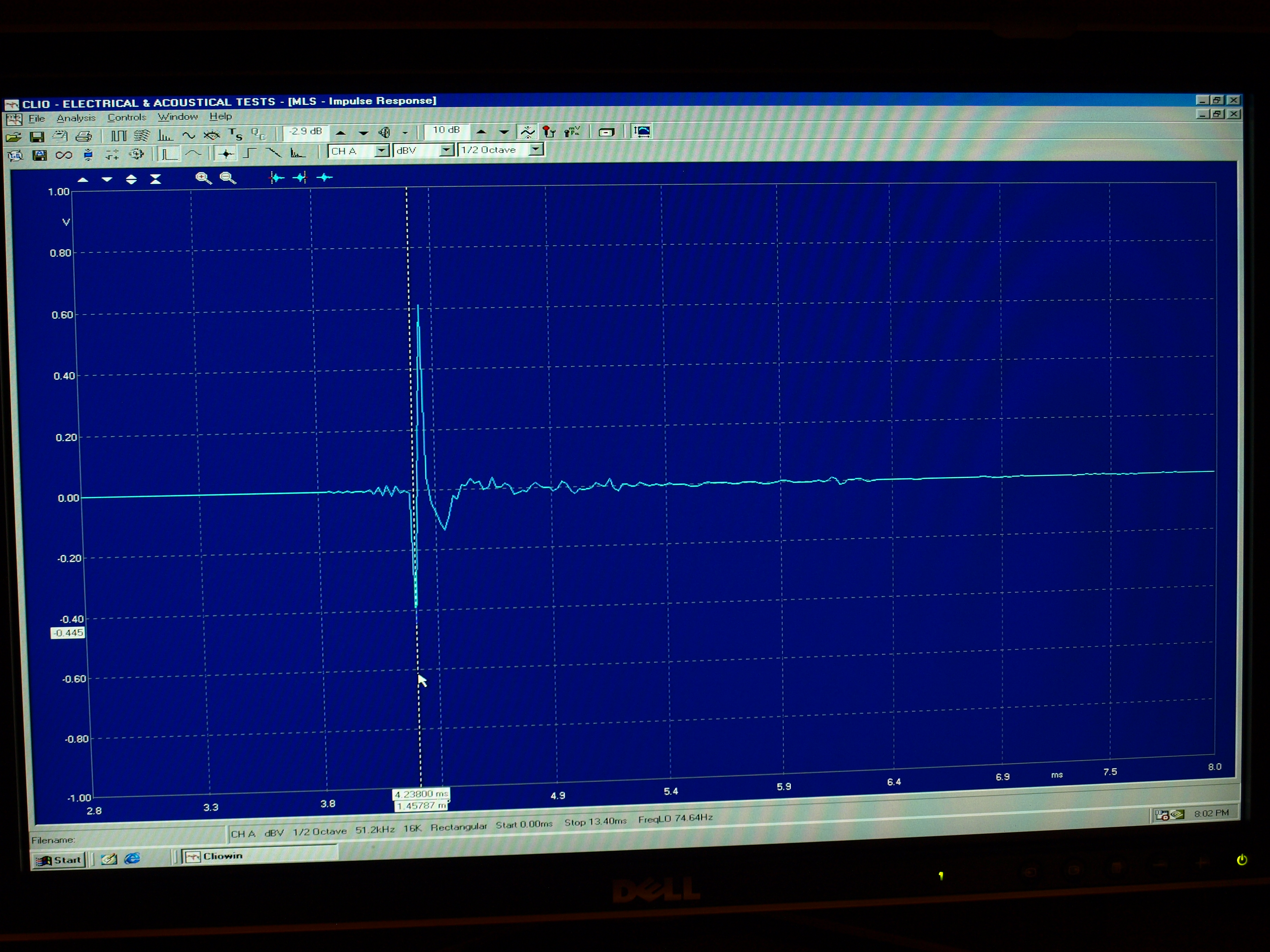

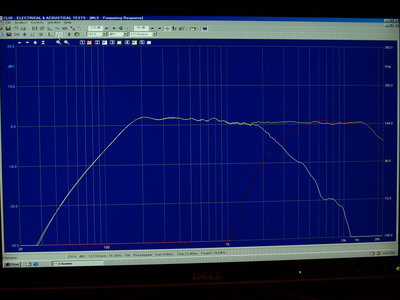

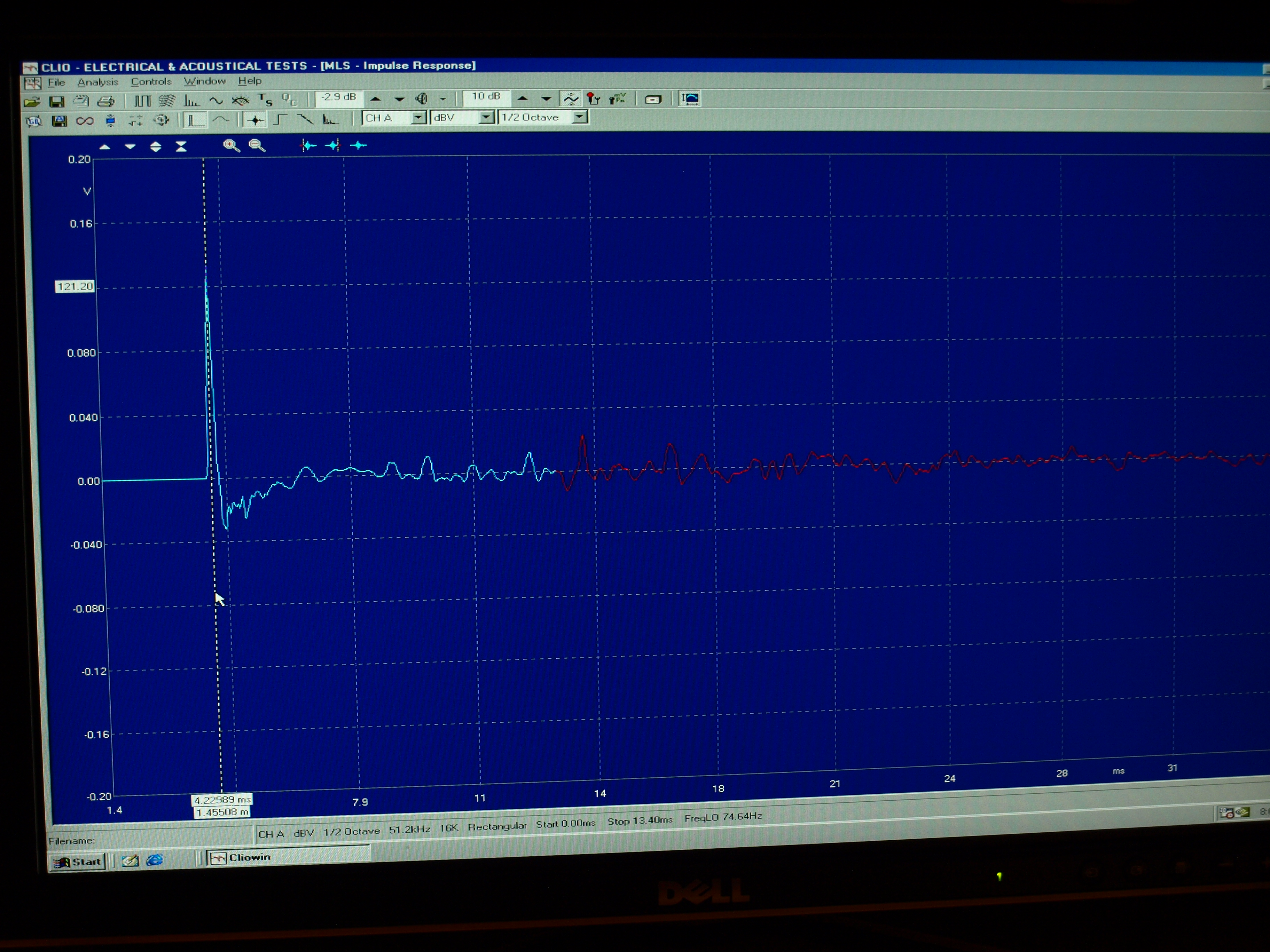

We zijn weer lekker bezig geweest :)
Ik heb nog geprobeerd om het hoog vanaf 15000Hz recht te trekken maar de Neo3 is onvermurwbaar
en dat heeft mij dus een tweeter gekost, maar niet getreurd er is al een nieuwe onderweg van Jeroen_d
Timing Neo3 PDR, hier nog in tegen fase maar inmiddels in fase,
Timing PHL 1230 bas/mid
Laag en hoog output plus complete output, alles 2e order gefilterd,
Complete output plus fase,
0 / 30 / 60 graden op 1 meter, graag zou ik hier de meningen van de experts onder jullie horen??

Iemand nog serieuze reacties vwb de 0 / 30 / 60 meting?
Re: Zelfbouw speakers ombouwen naar actief met Hypex AS2.100 DG
mankeerd niets aan! :wink:
holco
Berichten: 1710
Bericht door holco »
Dus die dip bij 450Hz op de 60 graden meting is niet vreemd?
ik vind het meer dan prima 8)
op een meter gemeten?
holco
Berichten: 1710
Alles is op 1 meter gemeten op het hart van de tweeter.

Straalt die tweeter dan echt zo breed? 60graden en bijna geen afval.. indrukwekkend!

Denk dat de zelfgemaakte Neo adapter hier de schuldige is :mrgreen:
