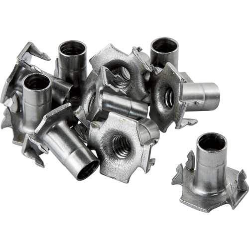

Jammer dat ik deze in NL nog niet ben tegengekomen: http://www.rockler.com/product.cfm?page=2349
Misschien wat duurder dan normale inslagmoeren, maar deze kunnen na bevestiging niet meer uit het hout worden gedrukt.
Re: driver-montage: Inslagmoeren, rampamoeren, kooimoeren et
Heb je dat zelf geprobeerd? Die haakjes lijken mij niet dusdanig dat je ze niet meer uit het hout zou kunnen krijgen. Heb je toch ook epoxylijm voor nodig als je dat zou willen.
Het ligt er natuurlijk ook aan in wat voor hout je dat gebruikt, spaanplaat en MDF zal het niet veel uitmaken, denk ik.
Berichten: 33823
het gaat niet om de haakjes, maar dat je het deel dat aan de binnenkant zit wat omkrult:
Ja op die fiets, lijkt mij nou niet echt prettig om daar je speakers tegenaan te schroeven. Daar ging ik niet van uit.
Inderdaad niet ideaal om een chassis zo vlak mogelijk tegen de baffle te monteren. Ook niet als je een verzinking aanbrengt, voordat iemand dat roept, want dan trek je weer het chassis krom. Voor andere toepassingen kan ik me voorstellen dat die moeren wel handig kunnen zijn.

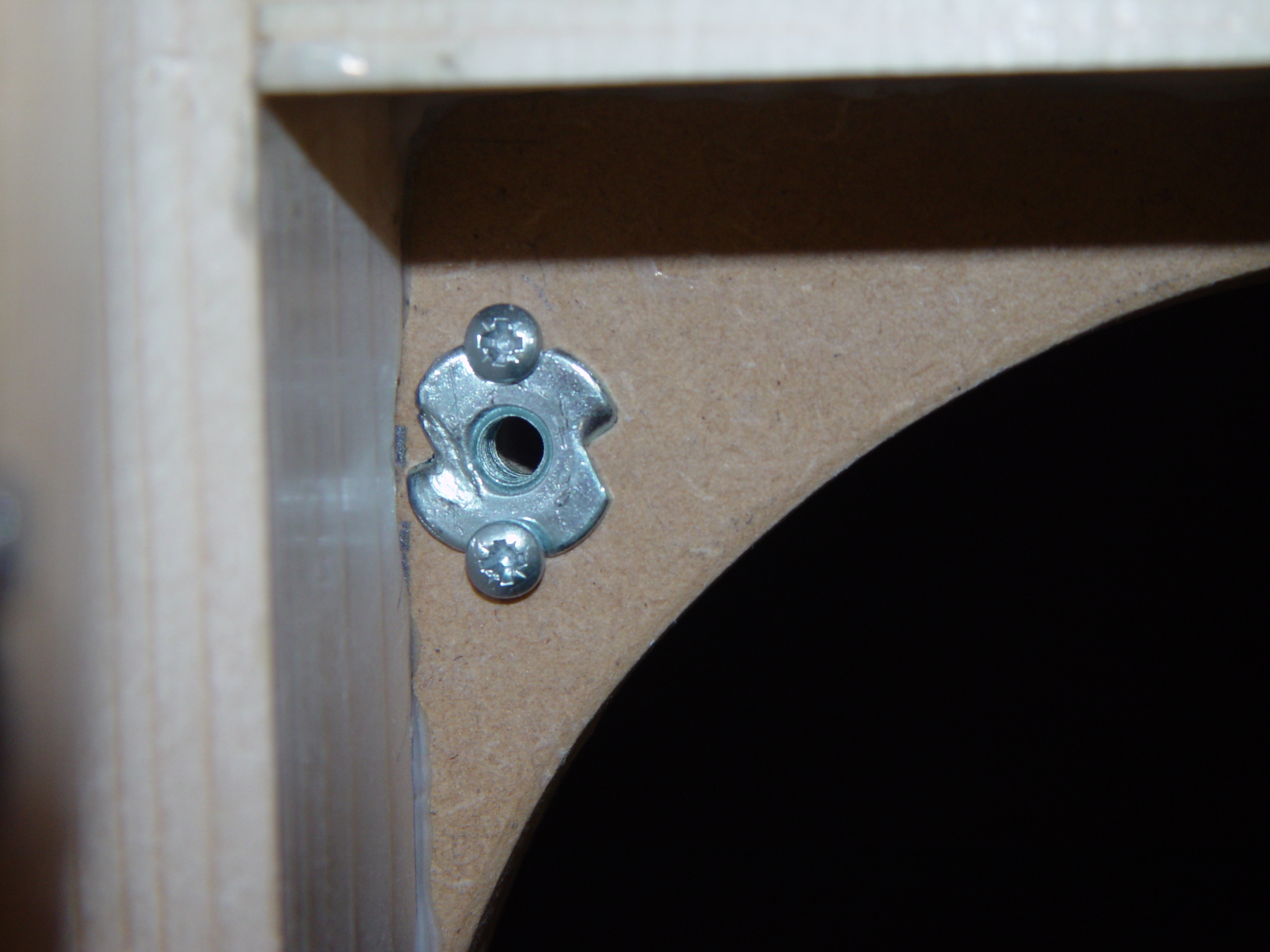

Wat doen jullie toch moeilijk.
Gewoon twee schroefjes (3 x 15 ) langs de inslagmoeren in het hout schroeven.
Er zijn bij mij nog nooit inslagmoeren losgekomen. (zie ook één pagina terug)
Paul.
Berichten: 33823
dat is de simpelste oplossing, maar erg lastig uit te voeren voor de gevallen waar je de moeren er pas in zet als de kast al in elkaar zit
