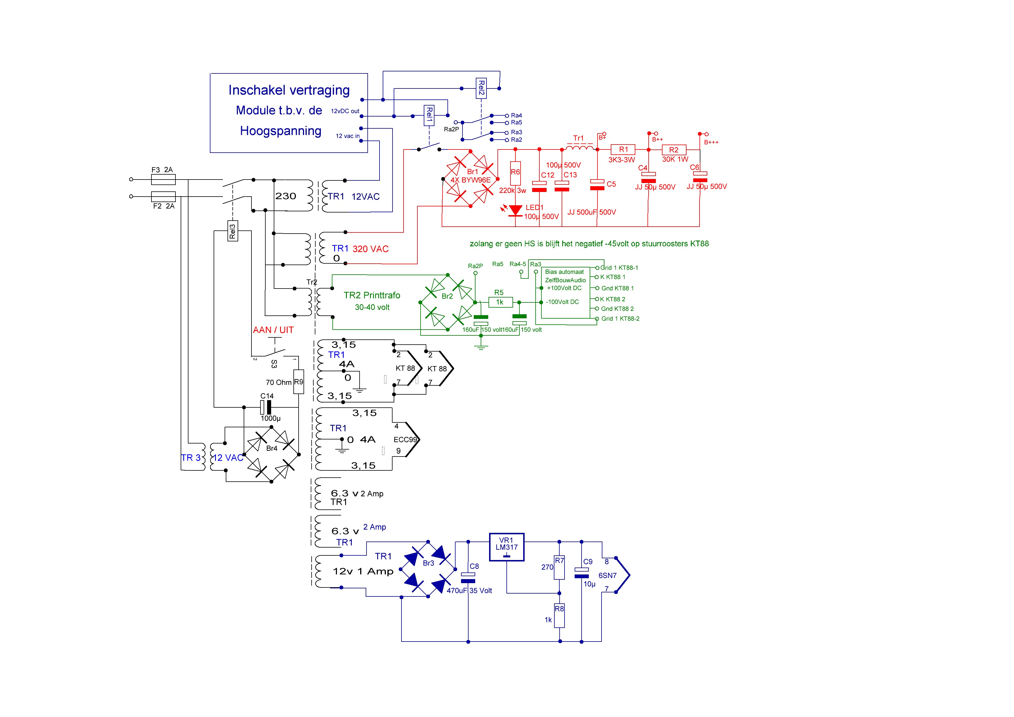

Ik heb dus dat nog steeds zo gebouwd als dat altijd gedaan heb Anne
Ik pas deze keer Anne :oops: Ben eigenwijs koppig en lui
Maar wilde mijn soldeerbout naar boven nemen en alleen die draad aan het aardscherm verplaatsen Anne
Ik ben bijna in staat ze van het balkon te gooien Echt :( ben het zo zat geworden
Ze klinken overigens prima O:) maar ze zijn voor Groningen gemaakt aardbeving bestendig
En ik heb het voeding schema dacht ik af maar dat Aarde systeem er vergeten in te tekenen

Vanmorgen de kapjes over de trafoos eraf gehaald en de schermdraad zit met een kabel oogje op de kast vast
Bij bij beide grote trafo over de primaire van de grote trafo een x2 klasse 0.1uF van 100 nF gezet om dat met uitschakelen er een klein tikje hoorbaar is over de speaker met uitschakelen
Aan de kant welke als Slave geschakeld wordt, vergroot tot 0.33uF
Het werd het niet beter , helaas dus dat laat ik maar voor wat het is Anne

Deze schakeling is universeel alleen moet de Meetweerstand in de Kathode in waarde aangepast worden aan het type buis
Voor een KT88 (zoals in het schema ) is die weerstandSwaarde zo gekozen dat er 0.6 Volt over valt
Dat is bij 12 ohm 50 mA
Wil je deze versterker gebruiken met een EL34 bias 40 mA neem je een iets hogere kathode weerstand van 15 ohm
Die 0.6 volt is de spanning over een diode in de bias automaat
De schakelaar in de UGT daar schakel je mee tussen Triode= Schermrooster en Anode aan elkaar En in de stand Ultralineair dan is het Schermrooster aan de UL aftakking op de Uitgangstrafo verbonden
