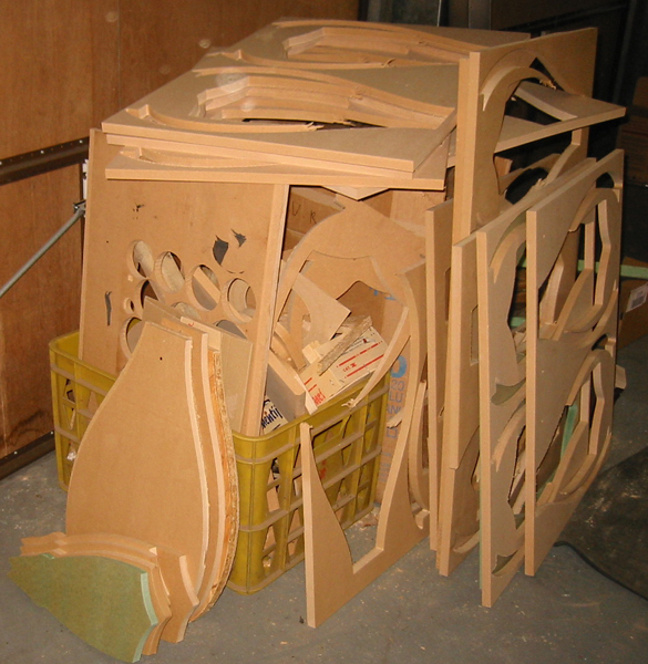

huh, hoe bedoel je?fgroen schreef:Wow!!
Dat zal behoorlijk wat snij-afval geven!!
Concave, kwalitatief 3-wegje met dynamiek

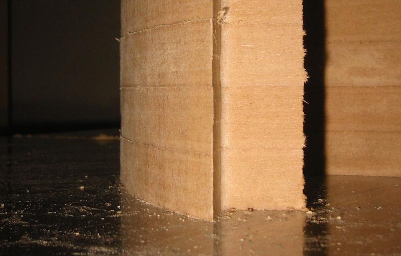

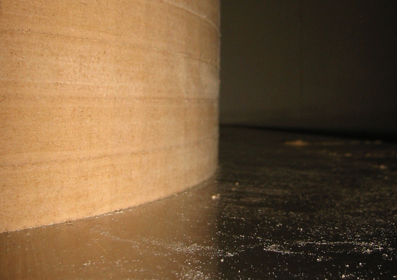

De schijven die we nu frezen zijn echt allemaal identiek. Er is geen verschil meer te voelen tussen de delen onderling.
Maar je moet wel met dissipline blijven werken.
Zaterdag toevallig het snijvlak van de frees lichtjes beschadigd.
Frezen doet ie nog goed, maar toch moet er een nieuwe in om de gelijkheid tussen de schijven te behouden.

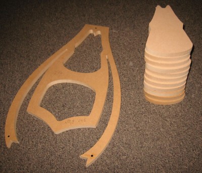

Zie voor een eerste aankondiging de website van Tony Gee, alias Geenius(http://www.humblehomemadehifi.com).....audiomanics schreef:SchOts & ScHeeF???voodooless schreef:Gelukkig ga je niet dit soort dingen krijgen
Uitlijnen en strak frezen is heel goed te doen met je bankje...
Nog effe een, gedeeltelijk, uit eigen keuken...
Kees

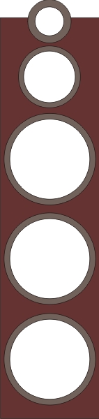

Het frontpaneel wordt zoals op de tekening te zien, voor het grootste deel weggefreesd. De zijkanten worden daarenboven nog over een breedte van 25mm aan de kast verlijmd en tevens ook in het midden aan de bracings.
Dus veel zal dit resterende deel aan de klank niet beinvloeden.
De sterkte of resonantiestijfheid van het hele frontpaneel zal voor een groot gedeelte worden bepaald door de mechanische eigenschappen van de driver korf.
Het voordeel van de zware kunststof plaat is echter dat ze zeer precies en nauwkeurig kan worden bewerkt en vooral ook dat er draad in getapt kan worden. Daardoor worden de schroeven direct in de frontplaat gevezen waardoor er achter de unit zeer veel materiaal kan worden geruimd om luchtstroming te optimaliseren en compressieverschijnselen tot een minimum te beperken.
Ik acht daar veel belang aan aangezien de units dat werkelijk nodig hebben. Dat is duidelijk te zien op voorgaande fotos die ik gepost heb.
Groeten,
Ed.

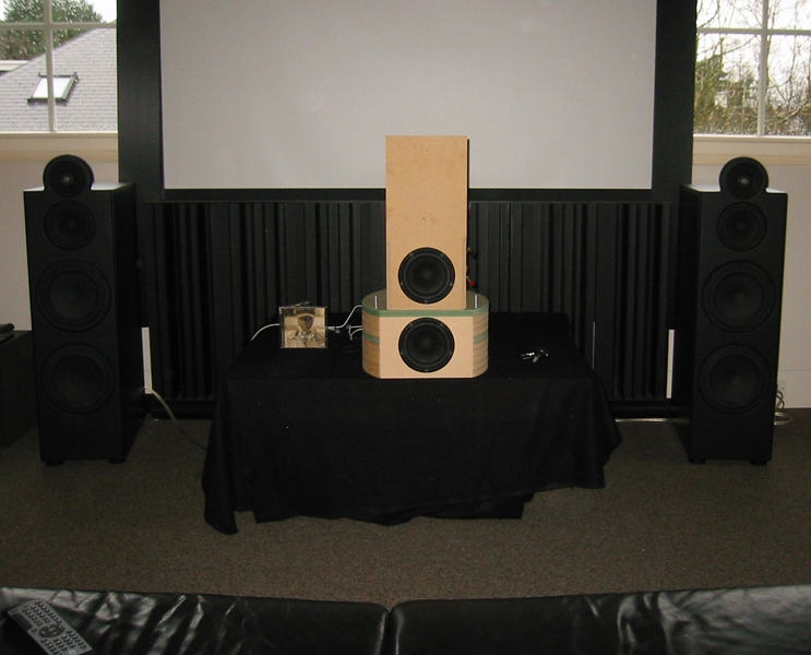

Als afsluiter van een avondje muziek luisteren heb ik samen met een kennis en muziekfanaat Yves, de Concave middentoner beoordeeld, zowel met als zonder demping.
Als referentiemuziek is gekozen voor 'Take Five' van Dave Brubeck.
De middentoner is uitsluitend op het linker kanaal aangesloten. Bij Take Five is daar de drumsolo en de sax op geplaatst. Ideaal dus voor onze test.
We zijn begonnen met de kast vol demping (wol en pritex).
De middentoner klonk echt full range als een volwaardige speaker. We waren tevreden van het resultaat.
De volgende test was met volledig lege kast.
Net voor de drumsolo stopt de saxsolo met een iets forsere noot. Die hebben we iets agressiever ervaren als bij de kast met demping.
De drumsolo echter kwam veel echter over. De toms klonken echt en de snaardrum dynamischer. Vooral de rimschots knalden duidelijker op de voorgrond. De vingerzetting op de contrabas heb ik in de gedempte kast éénmaal duidelijk kunnen horen. Bij de ongedempte kast was die vingerzetting frekwenter hoorbaar.
De middentoner klonk nu niet meer als een full range systeem, maar als een middentoner. Een deel hiervan is volgens mij weg te schrijven aan het feit dat de bas nu minder aanwezig was door het gebrek aan dempingsmateriaal.
Als tweede referentienummer hebben we de eerste Track van Tina Turners 'Private Dancer' genomen. Yves wou graag een drukker stuk met een forse vrouwenstem. Deze CD bleek een goede keuze te zijn.
We begonnen met de ongedempte kast. Toen Tina begon te zingen bleek ze in een grote lege ruimte te staan. Er was een zeer duidelijk hoorbare galm aanwezig. Verder klonk het geheel zeer druk.
Toen hebben we de wol in de 2 hoorns aangebracht.
Dit gaf weinig verandering. Ik zou zelfs durven zeggen dat er geen hoorbare wijziging was.
Als volgende test hebben we de wol weer weggenomen en één laagje pritex op de bodem gelegd.
Het resultaat was verrassend. Het keyboard bleek plots een octaaf lager te spelen en ruimte te geven voor de electrische gitaar. Zonder de Pritex klonken ze als één instrument. Met de pritex is er een duidelijke scheiding tussen deze 2 instrumenten.
Ook Tina's stem is nu iets zachter, maar de galm is gebleven. Dit is zo in de opname afgemixt.
Conclusie: In tegenstelling tot wat ik verwachtte geeft de Pritex op de bodem een enorm verschil in de rust van het geluid. Dit zullen we zowieso toepassen in de definitieve Concave.
Met de wol wil ik nog experimenteren op basis van metingen van de harmonische vervorming. Ik denk dat vooral daar de wol een impact zal hebben.
Ed.

Wat de demping van de kamer betreft denk ik dat we steeds een compromis vormen tussen rust en levendigheid.
Hoe rustiger de muziek, hoe minder demping nodig. De instrumenten zijn dan zeer levendig en gedetailleerd, daarbij ook voldoende van elkaar gescheiden.
Als er meer drukte in de muziek komt slipt het zonder demping snel dicht en je verliest rust en detail.
Bij de CD "Salt" van Lizz Wright bijvoorbeeld heb ik volgende test gedaan.
De intro Vocalise (track acht) is een stuk van 45 seconde waarbij Lizz's stem, een gestreken Cello en een piano spelen. Alle drie de instrumenten zitten op ongeveer dezelfde frekwentie en zijn min of meer gelijk van volume opgenomen. Op het stemkanaal zit een stoorsignaal tussen 20 en 32 sec (windruis of ringing of overspraak van de cello of zo).
Ik heb telkens het introstuk 5 keer laten spelen met eenzelfde opstelling en daarbij de verhoudingen en hun karakteristieken van de drie instrumenten en het stoorsignaal geanalisseerd.
Bij de gesloten 3 liter kast staat alles mooi rustig, maar de piano speelt op de achtergrond terwijl de Cello mooi zacht klinkt. De storing op het stemkanaal is merkbaar.
De lege Concave maakt hier een andere opname van. De Cello verdwijnt naar de achtergrond, de stem staat gewoon voor je en de piano komt sterk percussief naar voren. De storing op het stemkanaal werkt irritant.
Na het plaatsen van de Pritex wordt de piano rustiger maar staat nog steeds ver boven de cello die op de achtergrond blijft.
De stem wordt zachter maar blijft levendig. De storing op het stemkanaal is minder irritant maar nog steeds duidelijk hoorbaar.
Het bijplaatsen van de wol brengt nu de Cello naar voor en temt de pianoklanken. De wol werkt dus duidelijk op percussieve klanken waar de pritex voor een rustiger klankbeeld zorgt.
Het verschil tussen de gedempte Concave en de gedempte 3 liter kast zit vooral in een meer levendige klankkarakteristiek van de Concave en een rustigere meer terughoudende karakteristiek van de rechthoekige kast.
